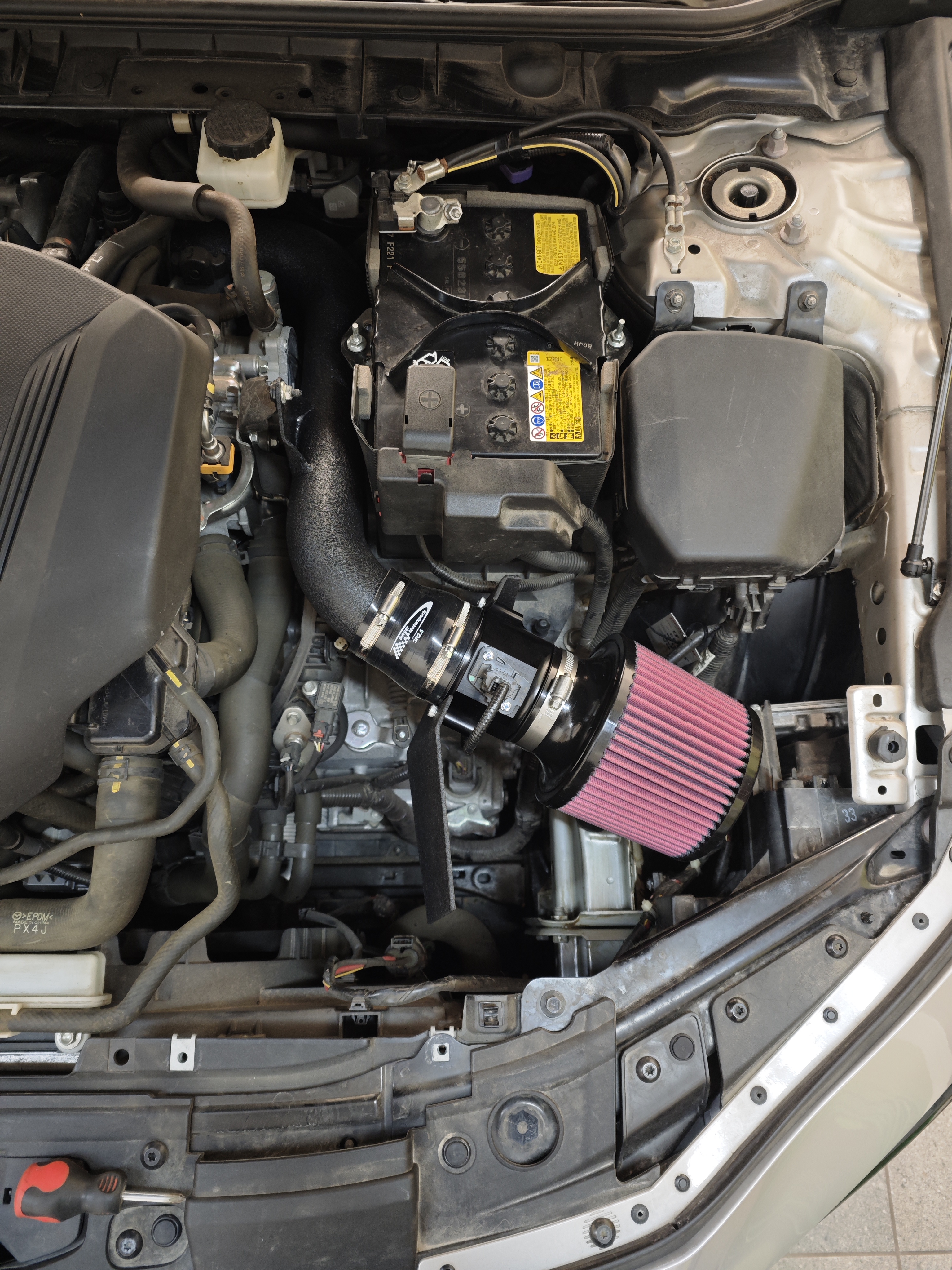

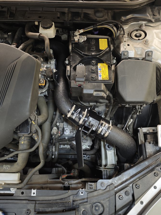

W końcu znalazł się czas na zamontowanie zabawek, które dotarły prosto ze słonecznej Kaliforni :D
Wersja pierwsza ( wygląda lepiej )
Wersja druga ( wygląda może mniej fajnie, ale działa lepiej – więcej chłodnego powietrza )

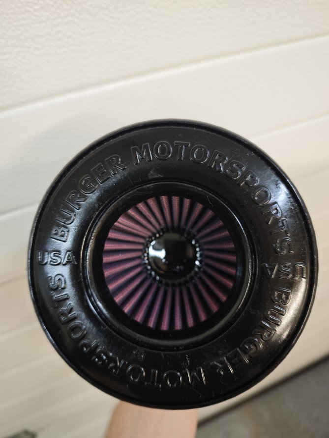

Filtr stożkowy
Wrażenia ? – na pewno lepsza reakcja na gaz oraz charakterystyczny ( dla wielu bardzo pożądany :D ) dźwięk po odpuszczeniu gazu podczas szybszego przyspieszania.
Na dobrą sprawę godzinka roboty. Później wrzucę małe fotostory z montażu, jakby ktoś chciał robić u siebie ;)

Nooo super!!! Widzę, że skusiłeś się na "pełną" wersję dolotu. Odczuwasz jakąś różnicę między wersją pierwszą, a drugą?

nie robiłem testów pomiędzy pierwszą a drugą wersją – zdecydowałem się od razu na drugą ze względu na lepsze zaciąganie chłodniejszego powietrza ( pod maską w wersjach turbo jest dość gorąco ), bez zbędnych kombinacji ( osłony itp, które wg. mnie niewiele dają ).
Charakterystyczny ( fajny :D ) dźwięk wynika z działania zaworu blow off/ recirculation valve, który zrzuca ( powstałe przy mocniejszym wciśnięciu gazu – a następnie odpuszczeniu ) nadciśnienie z powrotem do dolotu.
Fabrycznie tego nie słychać, bo wycisza to obudowa filtra .

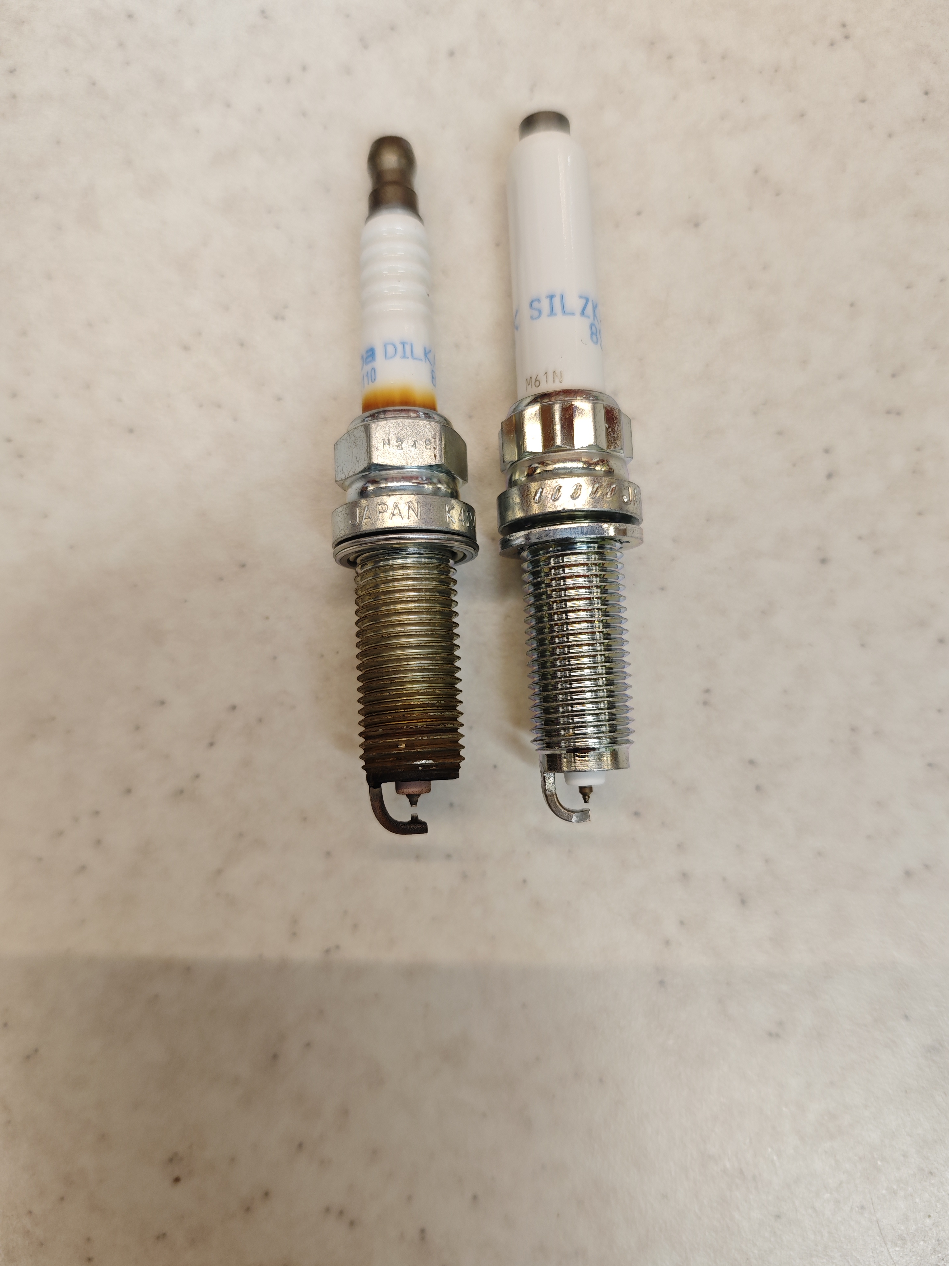

Stuknęło 45 tysi na liczniku kilometrów, więc wpadły nowe świece – wybór padł na NGK LASER IRIDIUM
Szczeliny między elektrodami pomierzone i odpowiednio ustawione – na starych były w przedziale 0,72-0,75, natomiast na nowych ustawione 0,65.
Jakby ktoś pytał, to dla silników mocniej doładowanych/tuningowanych zalecana szczelina wynosi nawet 0,55 – 0,6 ).

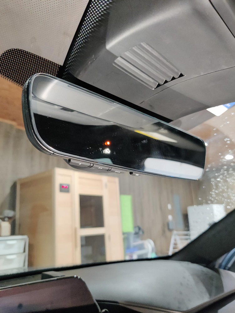

z nowości, udało mi się wykorzystać wbudowany w lusterko system HomeLink i... działa to naprawdę fajnie <spoko>
otwieram dwie różne bramy, zasięg identyczny jak pilota do bramy

Pytanie, czy jak masz zastosowaną wersję 2 to czy przy pogodach jakie panują w Polsce filtr nie zasysa wody? Jak to się ma do najechania w kałudze, jazdy w zimowych warunkach? Zastanawiam się nad tym zastosowaniem lub od KN 21-877C (wersja 1 jak u Ciebie tylko że obudowana). Czyścisz filtr regularnie, masz do tego odpowiednie środki, korzystasz z etui wodoodpornego?
Dlaczego wymiana świec na NGK, a nie oryginał od Mazdy, lepsze parametry, jaki to konkretny model?

-Tak, mam zastosowane Stage2. Nie ma praktycznie opcji zassania wody, chyba że jeździsz w kałużach wyższych niż próg drzwi ;) zachlapać też trudno, bo są tam praktycznie wszędzie osłony plastikowe. Profilaktycznie zamontowałem tą siateczkę wodoodporną, ale po roku widziałem może na niej ślad po 2 mikro kroplach :)
– Do czyszczenia mam zestaw K&N – preparat czyszczący + olej do natryskiwania
– Jeśli chodzi o świece, to właśnie NGK to oryginały. Jeżeli jakaś część jest oznaczona logo Mazda, to nie oznacza, że Mazda to produkuje ;)
