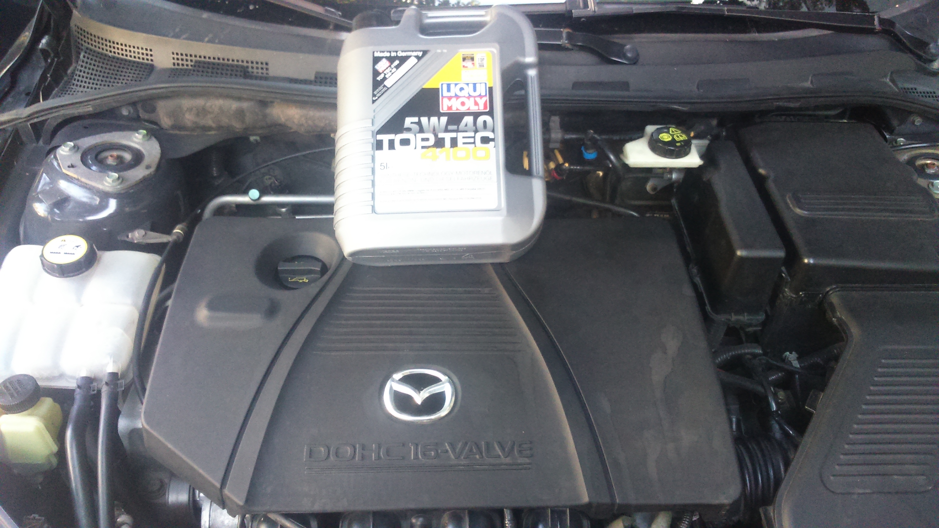

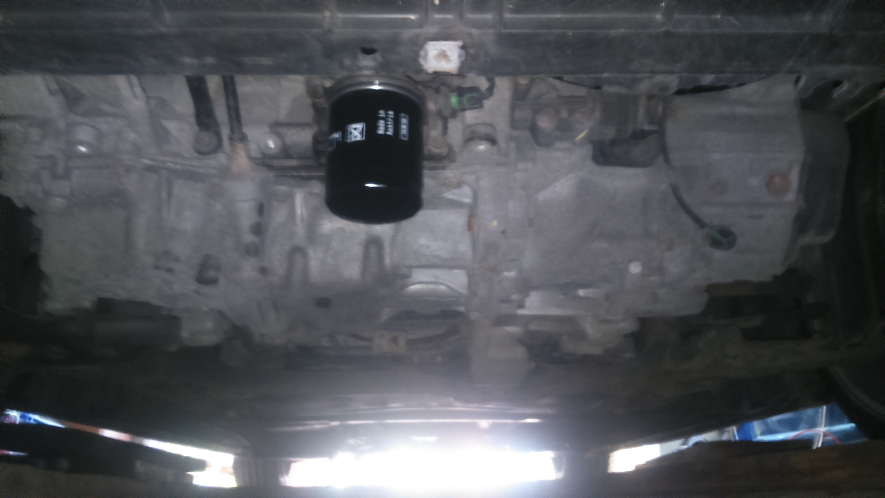

Dlaczego nie 5w30? Znalazłem w podłokietniku Madzi karteczkę, że przy przebiegu ~170tys była zalana Motulem 5w40. Dodatkowo nie chciałem przechodzić na 30 z jeszcze jednego względu... To już nie te czasy że będę jeździł z maksymalnie 4tys. obrotów <diabełek> a jako że co jakiś czas Madzia dostanie konkretnie w palnik pod te 7tys. obrotów, lepiej żeby olej dawał radę <faja> Filtry: powietrza, kabinowy, klimatyzacji i oleju firmy Knecht, bo nie uznaję półśrodków <diabełek> co do filtra paliwa to też był zamówiony, ale jak się okazało, nie ma takowego, bo jest jakiś wbudowany w pompie paliwa i producent nie przewiduje wymiany podobno <nauka>

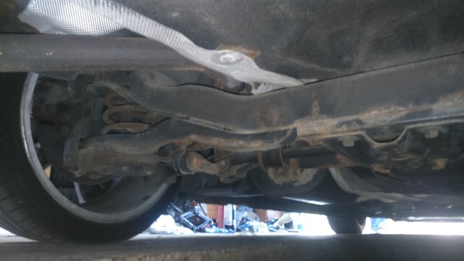

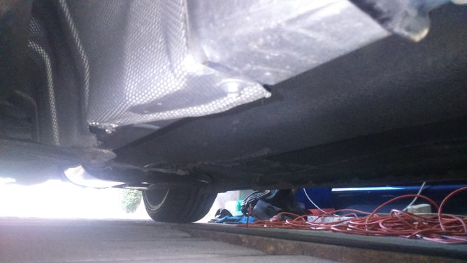

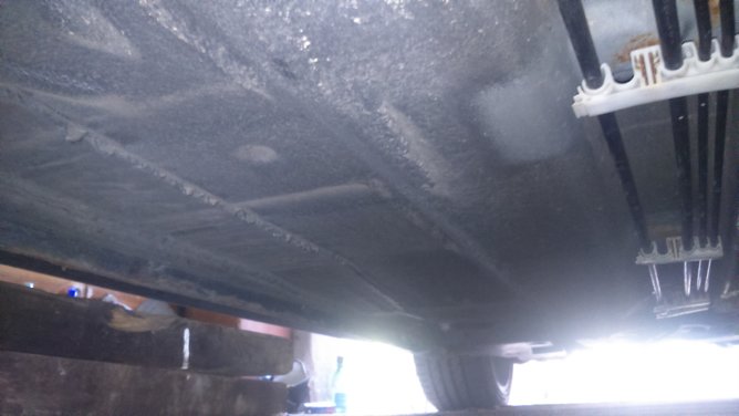

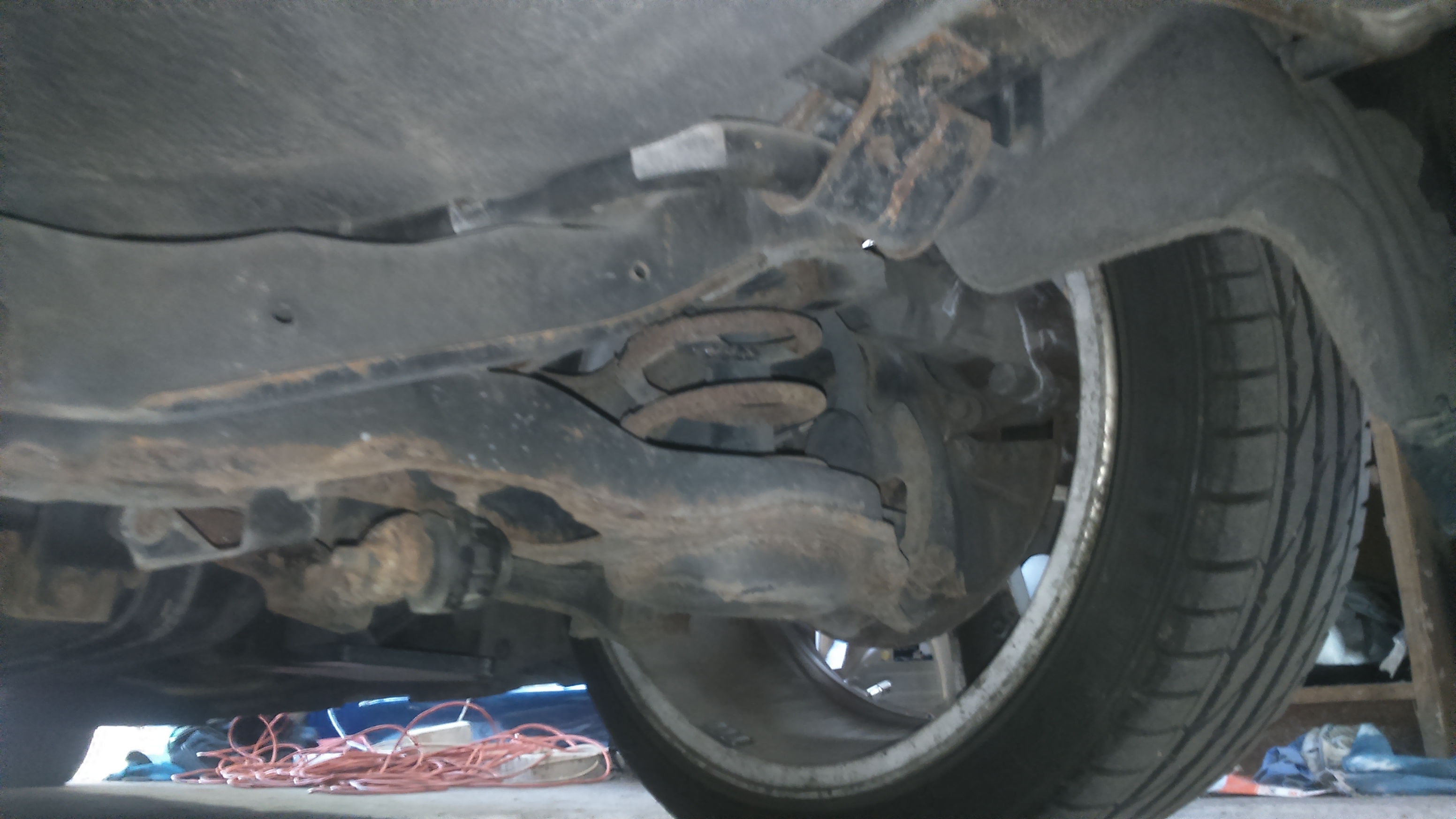

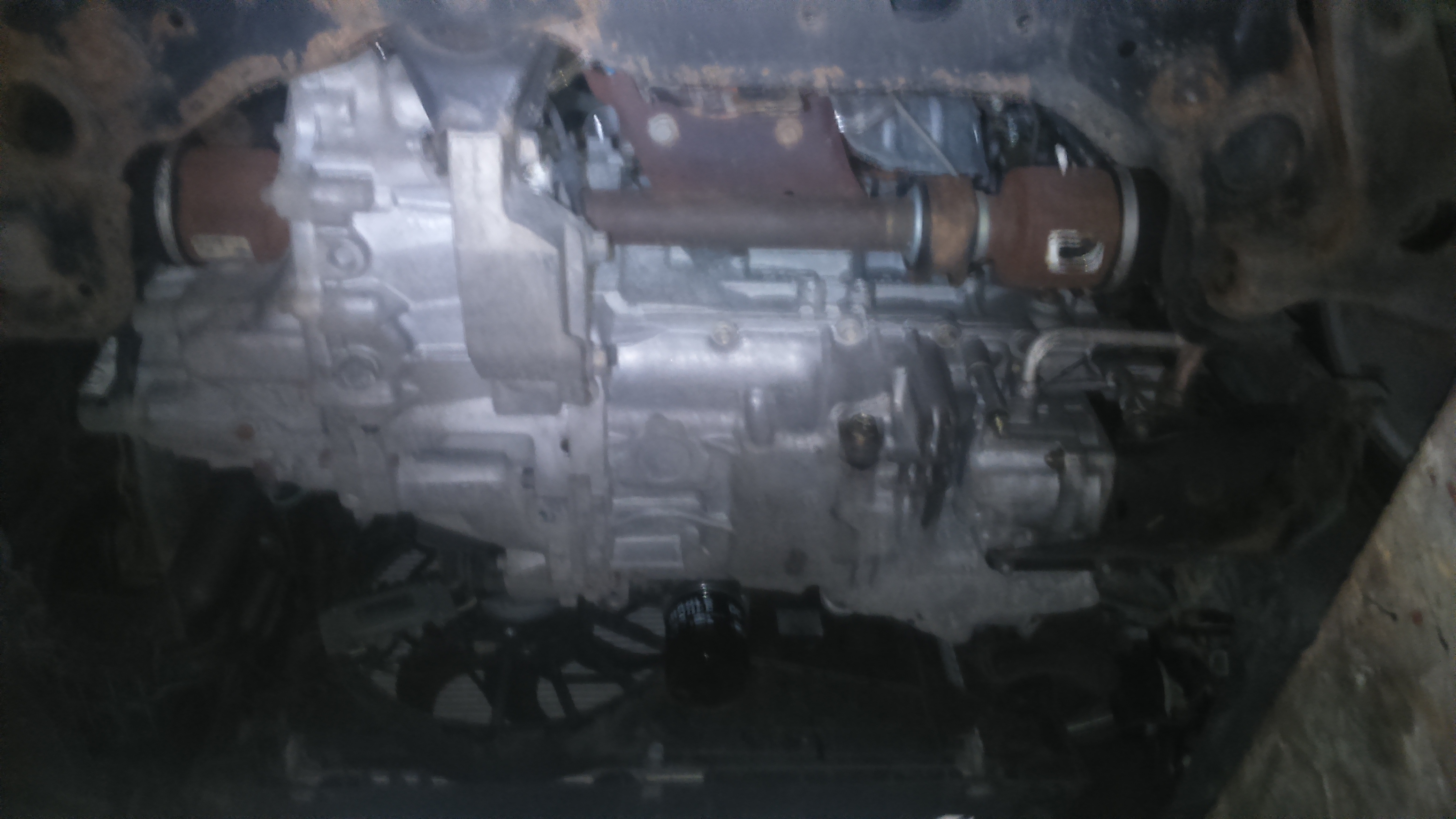

Przy okazji jak już miałem dostępny kanał, popatrzyłem sobie na Czarnulkę od dołu <diabełek>
Silniczek suchy, nie widać niczego niepokojącego <jupi>
Podłoga zdrowa, ładnie zakonserwowana, jedynie fartuchy muszę zakonserwować <oczko>
No i z tyłu zawieszenie trochę pomaluję, bo koleżanka ruda mnie nie urzeka swoją urodą <lol> do wymiany prawy łącznik stabilizatora – stąd to walenie z tyłu. Oczywiście jak już wymieniać to parami, więc i lewy będzie nowy :) poza tym zawieszenie z tyłu nie wymaga żadnych napraw póki co. Z przodu jedynie tuleje mogą za jakiś czas paść, bo gumki w nich wyglądają na zmęczone. Ale póki co niech siedzą :P Dodatkowo dokładniej przyjrzałem się Remus'owi, który to idzie dopiero od katalizatora (czyli się nie myliłem że tylko końcowy jest zmieniony) <oczko>

Podwozie jak na moje oko zadbane, ruda pod tylną ośką w podobnym stadium jak u mnie, więc biedy nie masz <spoko> To, że tam miejscami wlazła to bardziej wynika z niskiego zwisu i zapewne punktowych przycierek (charakterystyczne ślady) podwoziem przez poprzednika.
Reasumując Rafałku masz fajny egzemplarz, przy którym podziałasz i przy detajlingu nudził się nie będziesz :>
