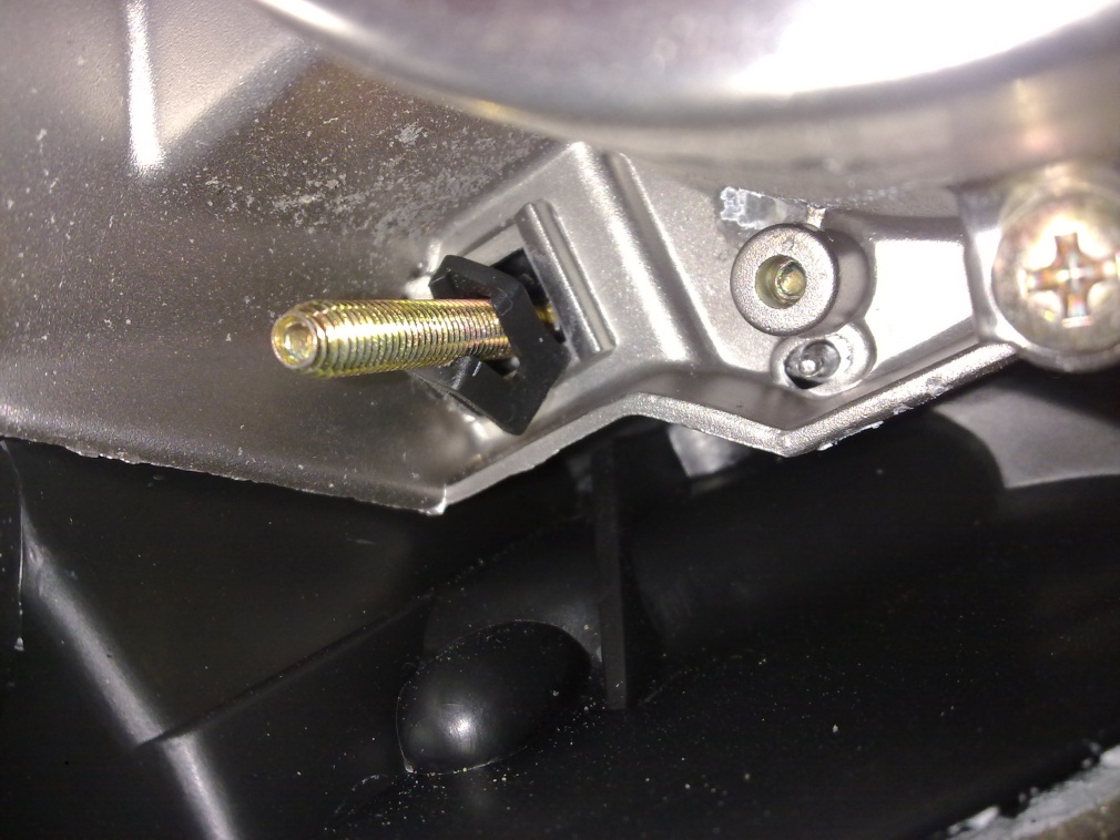

Wczoraj kolejny raz zająłem się Howserową zieloną... priorytetem było przywrócenie regulacji poziomu świecenia lamp, ksenony dzielnie świeciły tylko zaraz przed maską, po rozklejeniu okazało się, że w obydwu lampach zerwane są plastikowe nakrętki, trzeba było je jakoś zreanimować. Regulacja jest, ale trzeba uważać, bo już ledwo dają rade.
Przy okazji wymienione zostały ślizgi i zderzak już nie odstaje. Pomijam już przeboje z zardzewiałymi śrubami...

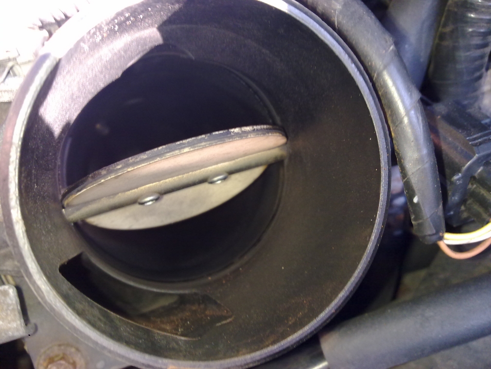

Przez przypadek wyszedł kolejny kwiatek... motylek przepustnicy jest wygięty w banana <co?> jak dla mnie to tak nie powinno być.

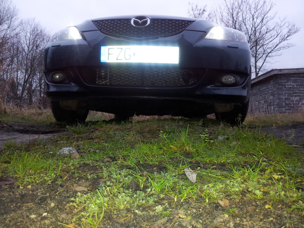

Reasumując, światła świecą o niebo lepiej niż na początku, w końcu widzę więcej niż tylko 50m przed maską. Jak na razie nikt nie mrugał, więc myślę że jest ok. Trochę śmieszna sprawa bo dzień wcześniej byłem na OSKP w celu sprawdzenia świateł i gość twierdził że więcej nie mogę podnieść bo już jest minimalnie powyżej normy a świeciły o połowę gorzej niż teraz. Może za blisko podjechał ze sprzętem do pomiaru, nie wiem.

Raczyłby się ktoś wypowiedzieć odnośnie przepustnicy :>

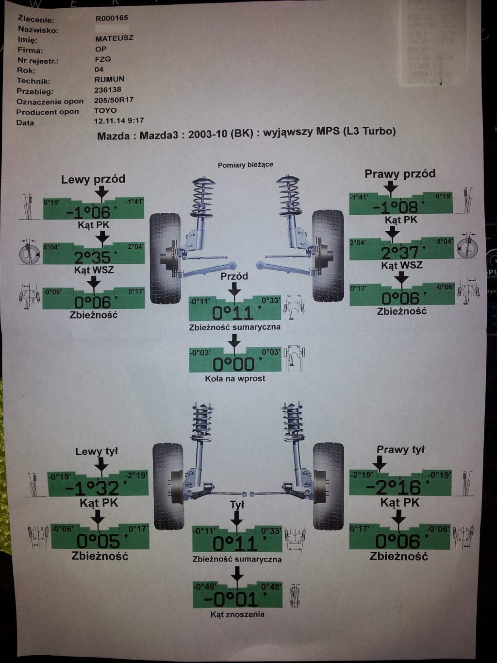

Mazda przeszła też geometrię kół, która była konieczna. Auto ściągało na prawo, przy tym kierownica nie była prosto. Po geometrii wszystko wróciło do normy, przy okazji nastąpiła zmiana obuwia na zimowe.

Geometria

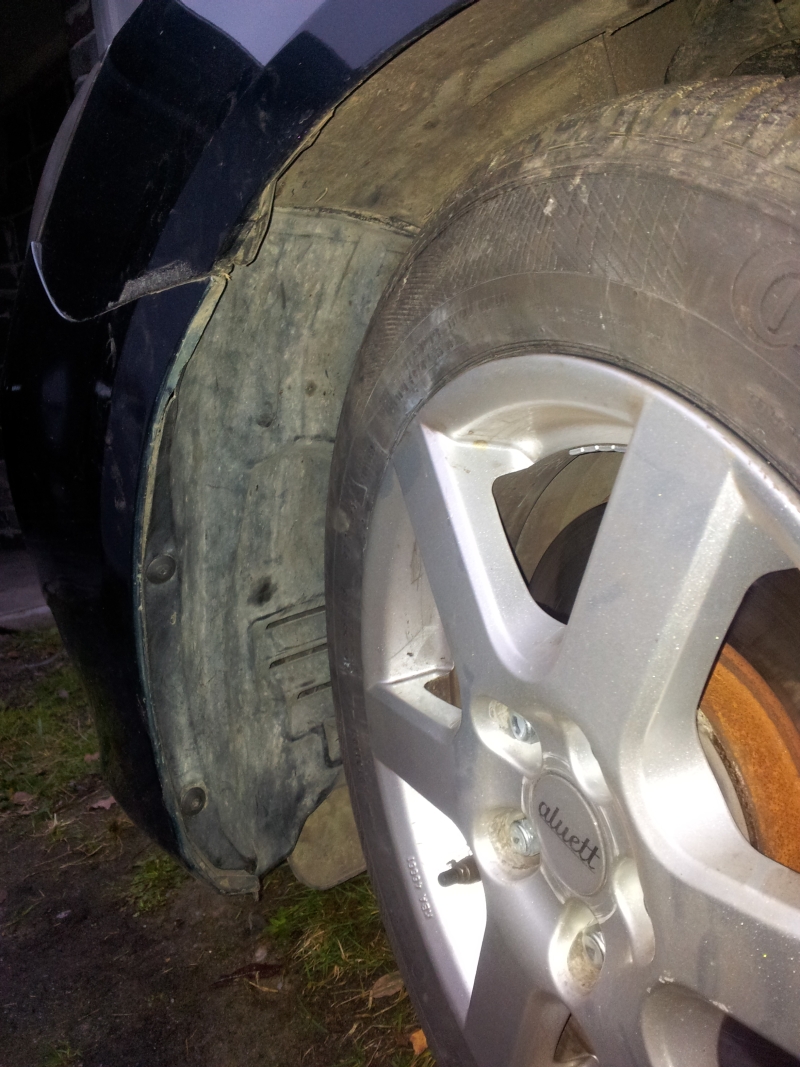

Wczoraj dojechały brakujące przednie nadkola. Jednak z montażem trzeba było poczekać do dzisiaj.

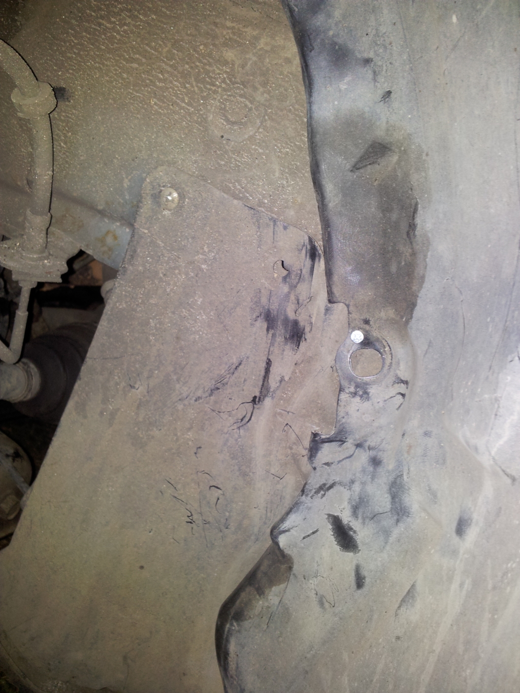

Brakujące elementy pochodzą od 1.6 i teoretycznie pasują, a praktycznie na 99%. Otóż od strony pasażera, mocowanie nadkola do zewnętrznej części "komory silnika" nie pasuje. Różnica odległości ok 10 cm :|
Jednak w miejscu w którym teraz wychodzi mi miejsce na to mocowanie znajduje się zaznaczone miejsce do wywiercenia otworu? :>
Nie mając wiertarki i pewności, poradziłem sobie w inny sposób.

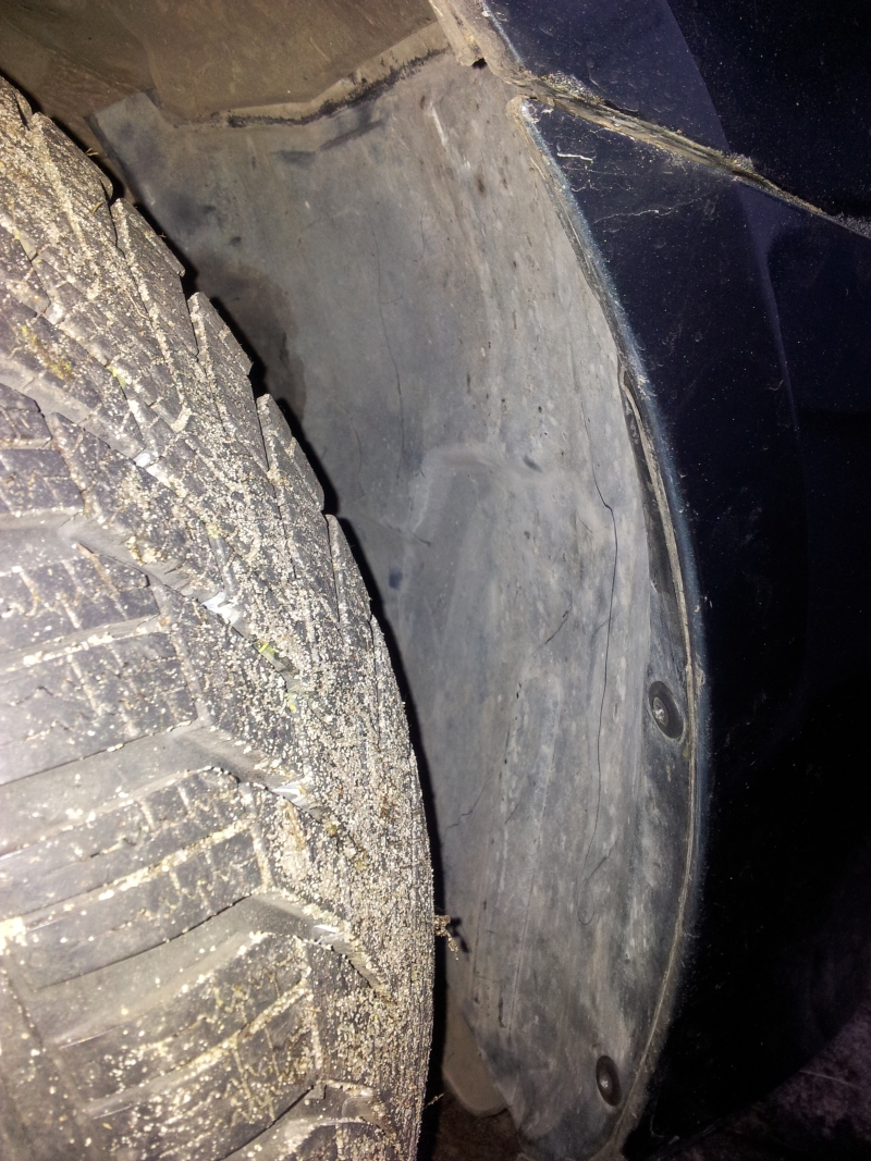

Mam też pytanko, czy mazdy ogólnie mają chlapacz zamontowany do nadkola (przedniej części), który znajduje się przed przednim kołem<co?> Pierwszy raz się z tym spotykam, mocowania wyglądają na fabryczne.

Kilka postów wyżej Marcin wrzucił fotę mojej przepustnicy wygiętej w motylka. Brak odzewu, więc spytam ponownie... Czy ktoś się orientuje, czy ten lekki motylek to normalna sprawa w dwu-litrówkach w maździe czy też klapka powinna być równa <co?>
Widoczne chlapacze o których mowa powyżej
Strona pasażera
Różnica w mocowaniu prawego nadkola.

Strona kierowcy

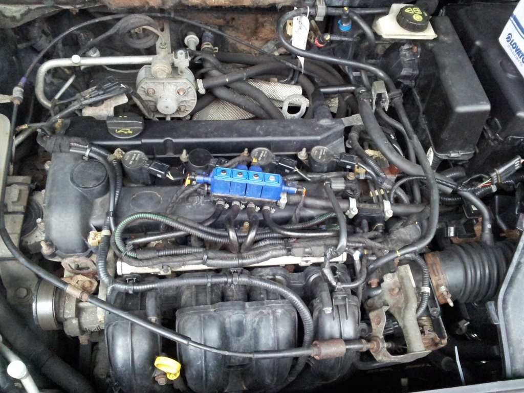

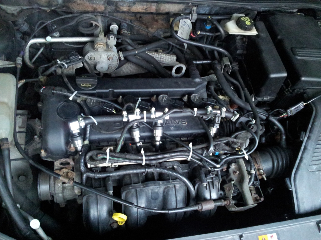

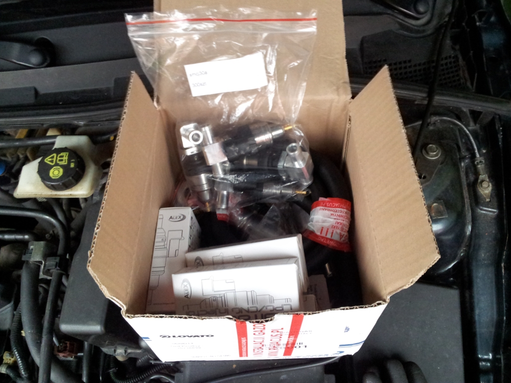

Od czasu pojawienia się auta w rodzinie, po tygodniu zaczęły się problemy z gazem. Po wielu próbach usunięcia świrowania komputera (nie udanych) stwierdziliśmy ze szwagrem że trzeba zmienić wtryski od gazu. Powodów było więcej niż tylko brak reakcji silnika na korekty, ale do rzeczy. Marcin zamówił wszystko co potrzebne by zabieg przeprowadzić szybko i bezboleśnie.

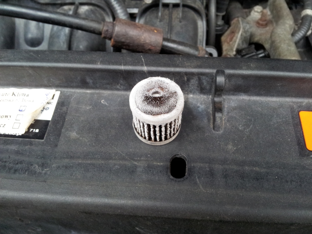

Obecnie Madzia hula na pojedynczych BARACUDACH, wcześniej było jakieś inne badziewie na latającej listwie z niepotrzebnie długą ilością długich węży. Przy okazji zmienione zostały filtry. Zarówno fazy lotnej jak i ciekłej.
Do poprawek jest jeszcze rozwiercenie dysz z 2,5 do 2,7 mm. Rozwierciliśmy na 2,5 i po zmontowaniu okazuje się że dają radę ale jeszcze trzeba więcej. Puki co musi wystarczyć nie było już czasu na ponowne rozbieranie i rozwiercanie. Po nowym roku na pewno zostanie to poprawione i ustawimy dawkowanie odpowiednio jak trzeba.
Po modach zrobiłem ok 200 km i jak na razie bezproblemowo. Wcześniej było czuć szarpnięcie podczas przechodzenia z benzyny gaz, wywalało check engine, ciągle było za bogato i inne anomalia.
Od soboty spokój :D Oczywiście po poprawkach znikną białe opaski zaciskowe i pojawią się czarne nie rzucające się oczy.

Filterek

Przed modami
Po modach

Postprzez buczos » 22 gru 2014, 16:41
Teraz z pojedynczymi wtryskami wygląda jak należy <spoko>
Howser napisał(a):wcześniej było jakieś inne badziewie na latającej listwie z niepotrzebnie długą ilością długich węży
Rzeczywiście montaż mocno średni...

Szkoda, że nie wszyscy łatwo dzielą się wiedzą, tak to pewnie od razu byśmy dobrze rozwiercili dysze... trudno, poprawi się po świętach, bo pod koniec obrotów zaczynają pętlić. Wtryski też trzeba niżej osadzić, ale bez ściągania kolektora się nie obędzie, bo nie ma miejsca na palce do przytrzymania wężyków, a opaski na wkrętkach są tak obrócone, że nie da się ich odkręcić.
