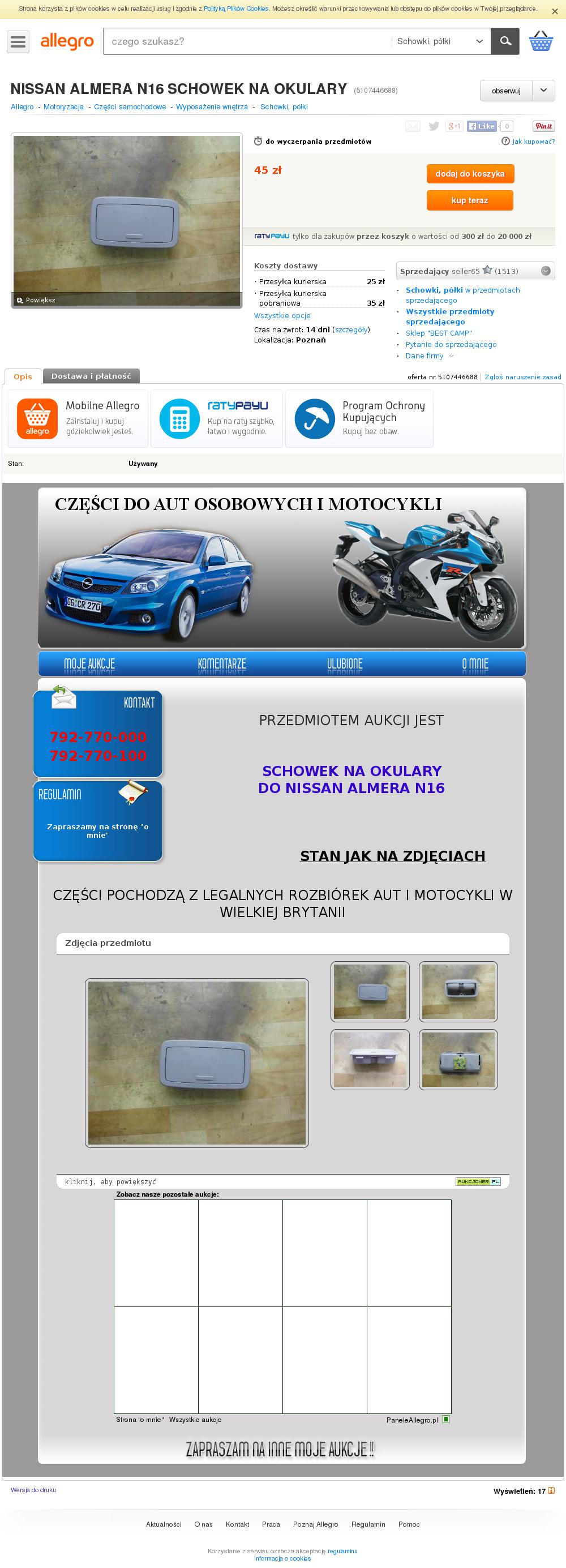

O to i ja się podpytam – ten schowek na okulary – trudno było z montażem? Bo jak rozumiem kupiłeś coś takiego:
http://allegro.pl/nissan-almera-n16-sch ... 46688.html
Jest tam na tyle miejsca, żeby się zmieścił bez problemu, czy jakąś gimnastykę trzeba zrobić?

Montaż jest banalnie prosty. Niezbędny jest ostry nożyk, najlepiej do tapet, szablon do wycięcia otworu w podsufitce i pisak do zaznaczenia linii cięcia. Ważne, aby otwór był dość blisko lampki, bo tam jest wystarczająco miejsca – chodzi o odległość między podsufitką a karoserią (dachem). Jeśli otwór nadto odsuniemy od lampki, to schowek się nie zmieści. Na koniec schowek wciskamy w przygotowane miejsce i finał. U mnie nic nie trzeszczy, nie puka, podsufitka nie odkształciła się. Operacja szybka i bezbolesna.

Weryfikowałeś czy poza schowkiem od almery, pasuje coś równie idealnie?
Tak na szybko zerkając to pasuje chyba też od VECTRy C

Patent ze schowkiem od Almery znalazłem kiedyś na zagranicznym forum i stamtąd wiem, że ten pasuje idealnie. Co do innych nie mogę się wypowiedzieć, bo nie testowałem.

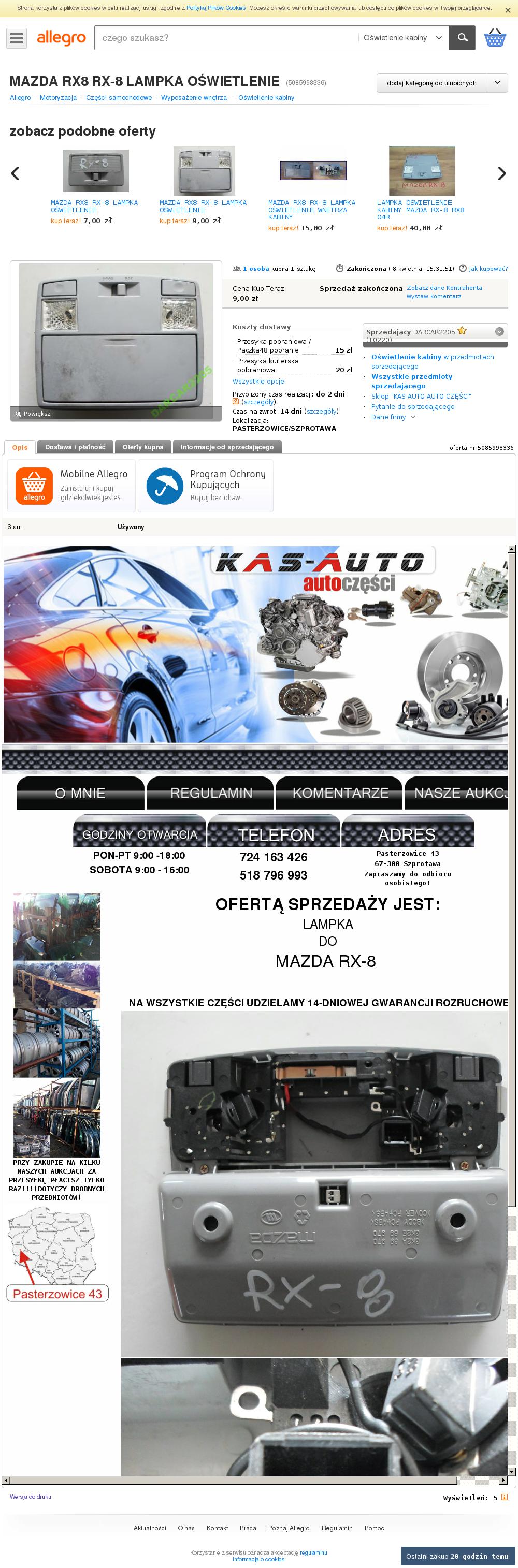

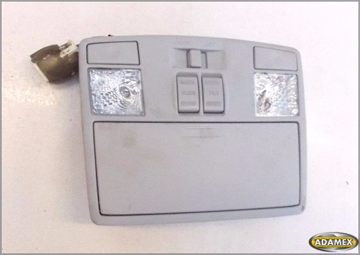

Co do schowka na okulary – genialne w swojej prostocie :) Podpatrzyłem u Ciebie patent i zamówiłem lampkę zintegrowaną ze schowkiem z Mazdy RX-8: http://allegro.pl/mazda-rx8-rx-8-lampka ... 98336.html
Mocowanie na śrubki w razie czego zastąpię jakimś patentem na klejone rzepy (takie jak do ścian i obrazów) albo czymś podobnym. Na razie czekam na lampkę, bo kupiłem wczoraj.

Ciekawe czy wystarczy oryginalnego przewodu zasilającego do zamontowania tego oświetlenia od RXa
– a ciekawe co daja te dwa dodatkowe przyciski

Sterowanie szyberdachem :)
Właśnie jedyne co mnie martwi, to ilość przewodu. Najwyżej dosztukuję parę cm – to nie jest jakiś straszny problem, a będzie wyglądało na rozwiązanie seryjne :)
Paczka już do mnie doszła – po wyczyszczeniu wygląda jak te, które na allegro można kupić za 30 i więcej złotych <jupi>
