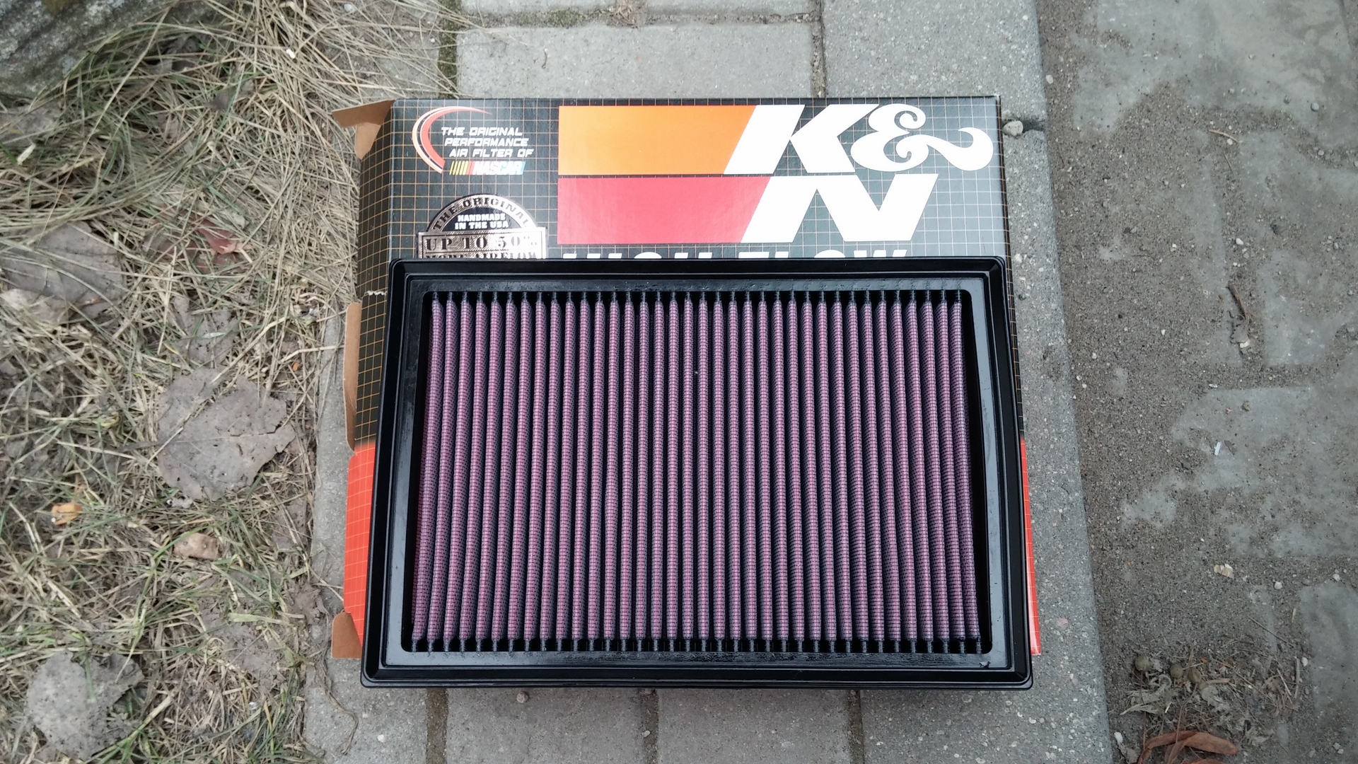

Nowe płuca
Dźwięk silnika zmienił się bardzo nieznacznie co mi odpowiada. Słychać tylko delikatny pomruk. Silnik lepiej reaguje na gaz choć oczywiście nie spodziewam się nagłego przyrostu mocy. Wieczorem dalsze testy.
