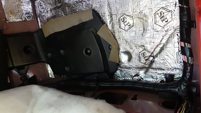

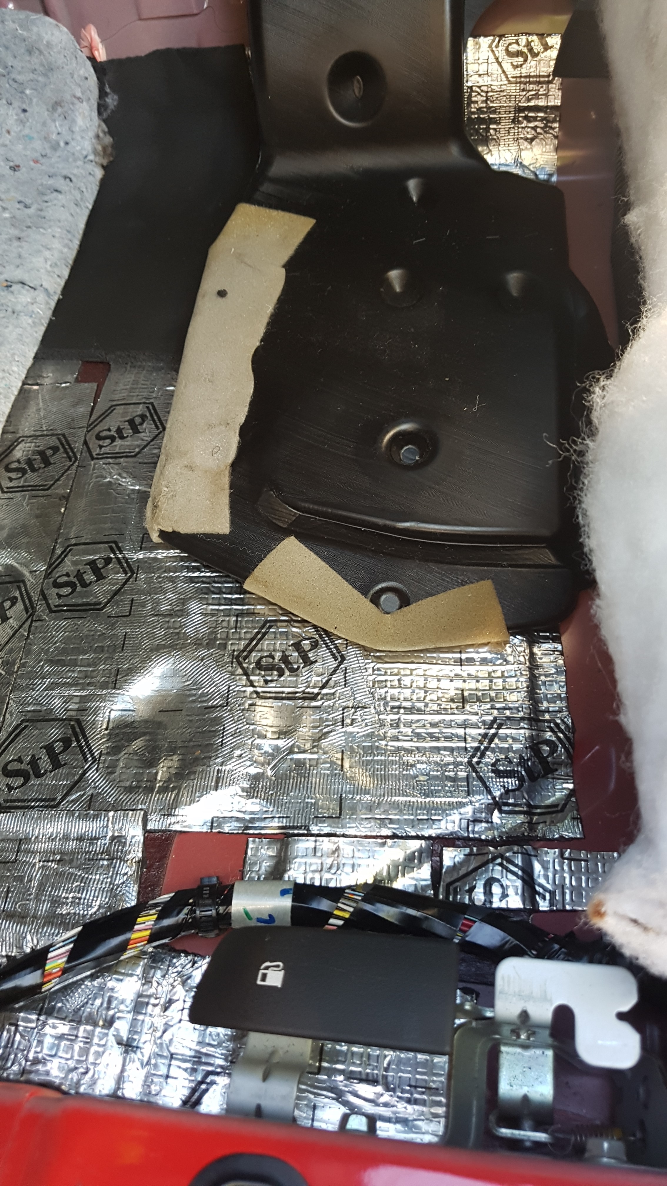

Ostatnio więcej jeżdżę niż modzę. Dwa wyjazdy w góry przejechane absolutnie bezproblemowo i szybko
Jednak jak pojawiła się wolna chwila, to położyłem resztki pianki na podłodze bagażnika i pod kanapą.
Został jeszcze kawałek w bagażniku, ale brakło mi maty STP, która została w domu, więc dokończone będzie później.
Muszę się w końcu wziąć za tylne drzwi i nadkola...

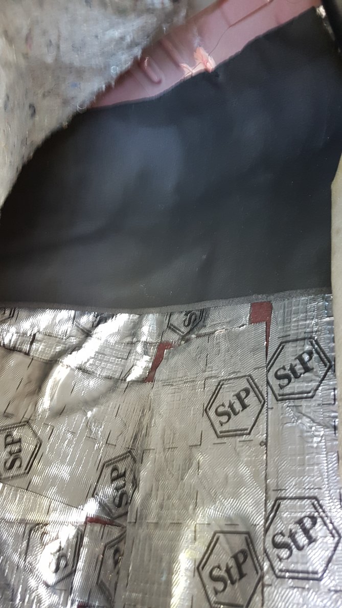

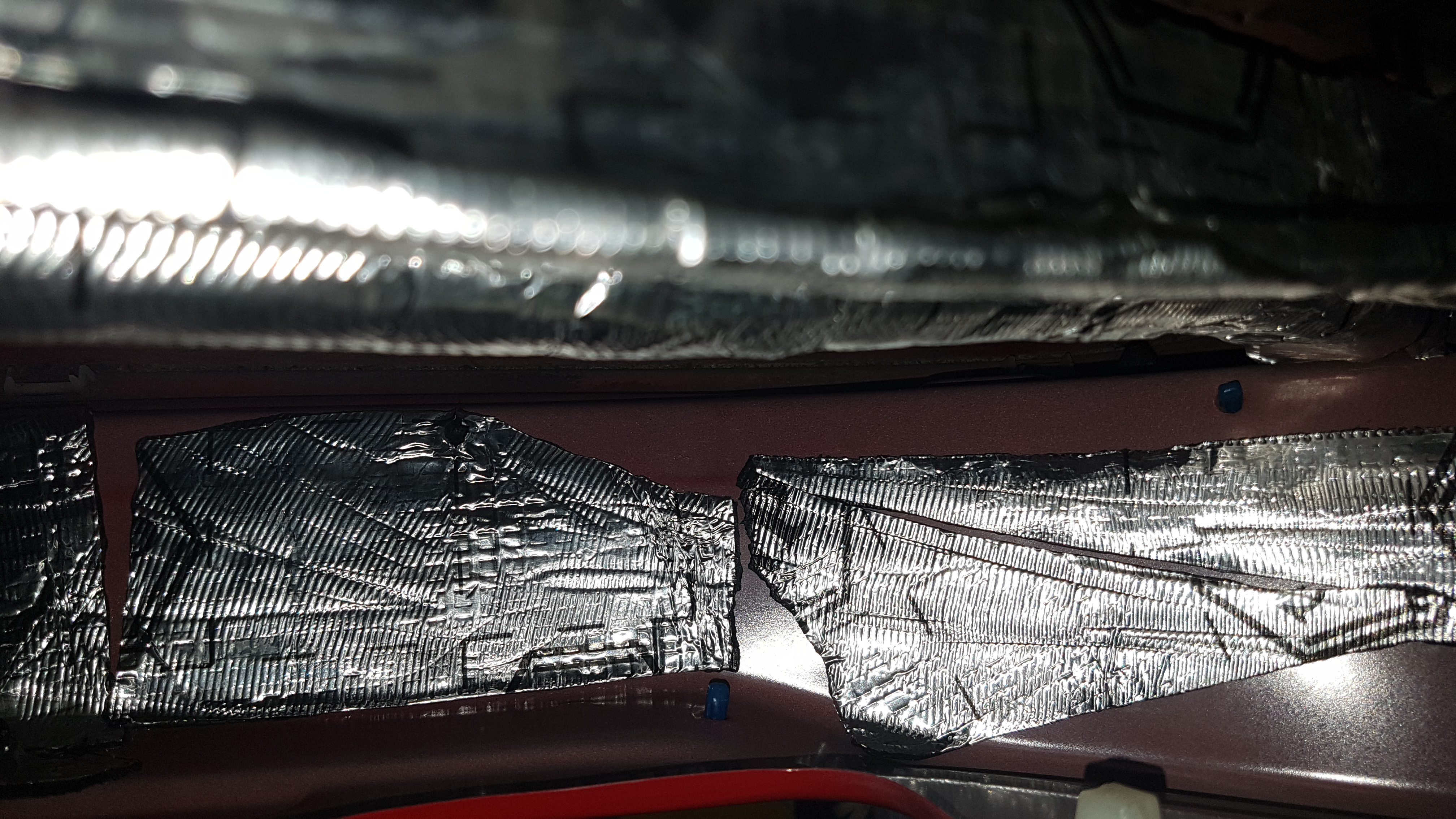

Wygłuszanie drzwi zakończone sukcesem
Tylne lewe zrobione. Teraz zostały tylko nadkola z tyłu i jeśli zostanie mat, to nadkola z przodu.

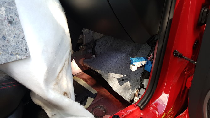

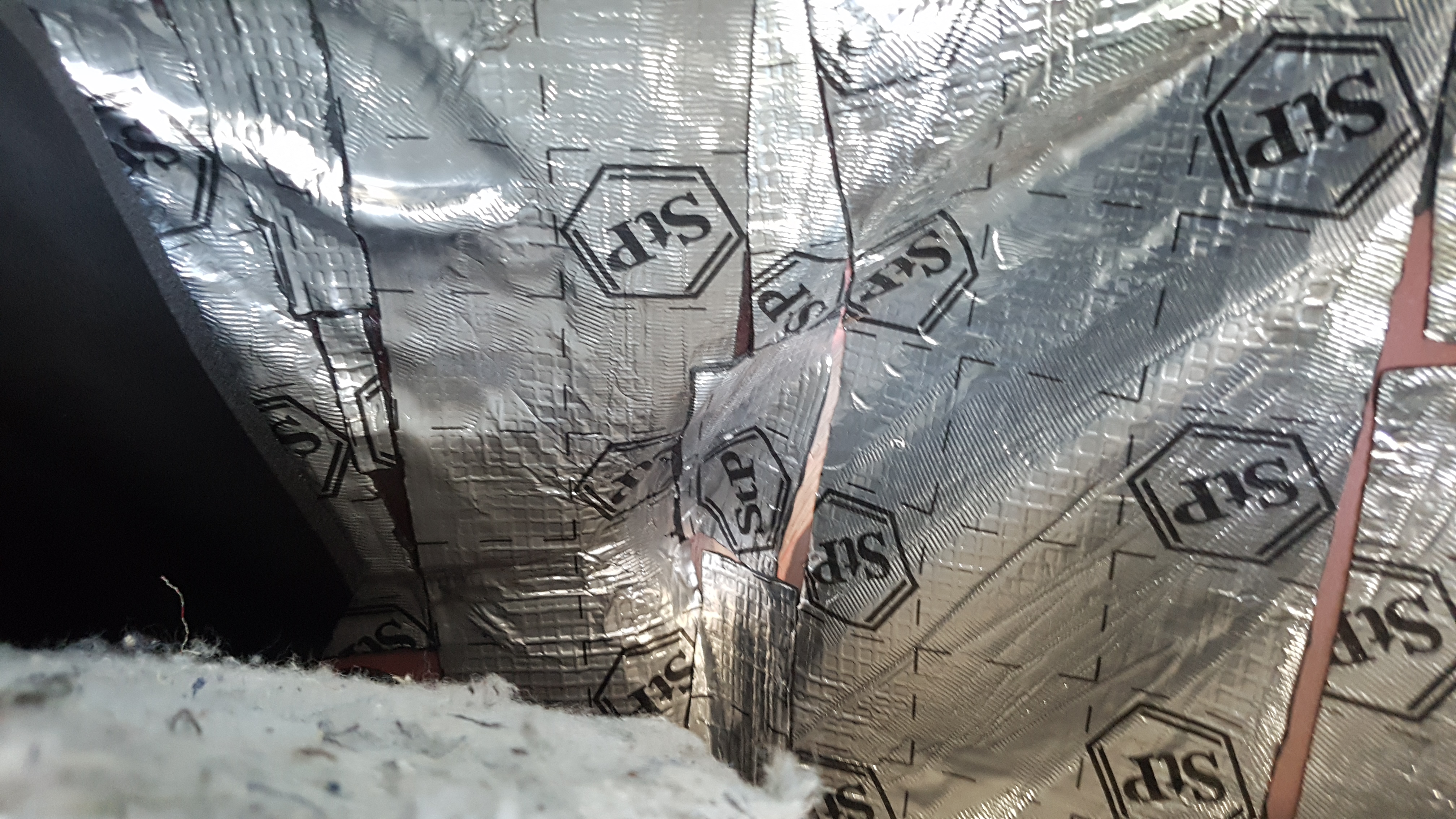

Podziałane!
W sumie to zabawnie wyszło, bo miałem robić tylne nadkola, ale jak wymieniłem filtr kabinowy, to stwierdziłem, że zajrzę pod wykładzinę z przodu. Kiedy już tam zajrzałem, to "przy okazji" dorzuciłem matę czy dwie
W ten oto sposób wygłuszyłem nogi i nadkole po stronie pasażera, a później przeszedłem do drugiej strony. Pół dnia rzeźby z przerwą na obiad i kurs do sklepu po piwo, i gotowe
Do spółki z "nową" uszczelką, którą teraz przykleiłem nieco inaczej, wokół ramki, drzwi jest duuużo ciszej. Teraz bardziej słychać tył i odgłosy z tylnych nadkoli. Muszę dokupić ze dwie maty STP oraz trochę pianki, bo mi się zupełnie skończyła i biorę się za tył.

Wykonałeś dużo pracy...ale...Maty butylowe klei się na zakładkę. I tu bardziej zniwelowałeś rezonanse niż wygłuszyłeś , oczywiście samo rezonowanie blachy tez daje dużo hałasu. Byłbyś bardziej zadowolony z efektu jak byś zrobił to ze sztuką.Tak samo wszystkie otwory technologiczne w które nie wchodzą żadne kołki i zaślepki, należy zaklejać ponieważ tamtędy idą wszystkie hałasy. To samo tyczy się pianki. Ona powinna przylegać do siebie ,bo tak to za dużo nie wygłuszy..
O klejeniu na zakladke nie wiedzialem. A pianka w najwazniejszych miejscach jest polozona w duzych platach. To co widac centralnie pod nogami, to po prostu kawalki, ktore mi zostaly. Otworow celowo nie zaklejałem.
Z efektu jestem i tak zadowolony. Jest duzo lepiej.

Dobra robota.
Być może, dla pełnej zgodności ze sztuką miejscami można/trzeba to było zrobić tak jak wspomina jachu36, ale skoro jest efekt i jesteś zadowolony, to chyba najważniejsze.. no i liczy się satysfakcja z nakładu własnej pracy. Wiedzą to wszyscy Ci, którzy "wybebeszali" BK niemal do golasa.

Po prostu piankę czy maty łatwiej mi było kłaść w kawałkach. Zwłaszcza, że nie zdejmowałem tego fabrycznego materiału, tylko musiałem go odchylać ręką. W mniejszych kawałkach łatwiej było kontrolować sytuację.
W drzwiach starałem się maty kleić najbliżej siebie. Nie wiedziałem, że według sztuki jest "na zakładkę", ale ma to jakiś sens.
Koniec końców – jeśli nawet miało by być nieco ciszej, to myślę, że niewiele, więc lepiej, że jest tak niż miałoby nie być w ogóle, ale dziękuję za uwagę. Jak będę robił tył, to postaram się zrobić lepiej.

Generalnie wielki szacun za podjęcie się walki z wygłuszaniem mazdy.Radzę jednak dokupić 2/3 maty i dokleić,tam gdzie ich brakuje.Efekt będzie lepszy.
Mówisz o matach STP czy piankwoych?

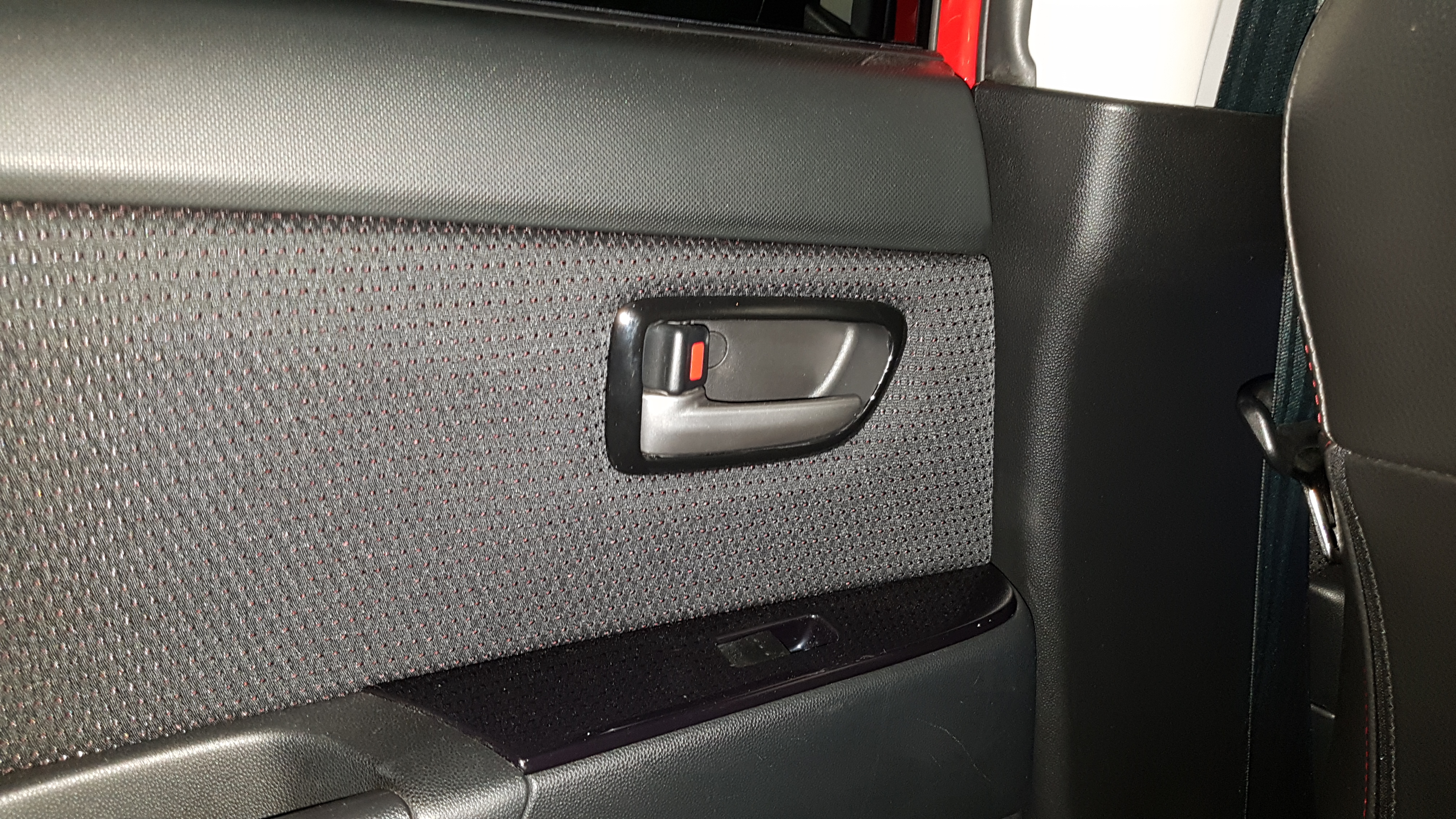

Niestety już po zlocie zakończyłem projekcik, który kiedyś zacząłem, ale potem brakło weny na dalsze prace. Mianowicie oklejenie plastików wokół klamek wewnętrznych.
Tak to się teraz prezentuje:
Ładnie komponuje się to z panelami od szyb i z nawiewami (z przodu). Jest bardziej premium
Poprawiłem też ramkę przy dźwigni zmiany biegów, bo w jednym miejscu mi się folia zmarszczyła – chyba była źle przyklejona. Teraz siedzi mocno.

Tak, folia 3m piano black. Tylko ja w oryginale miałem panele od szyb w takim czarnym połysku, oklejałem tylko plastiki przy klamkach.
