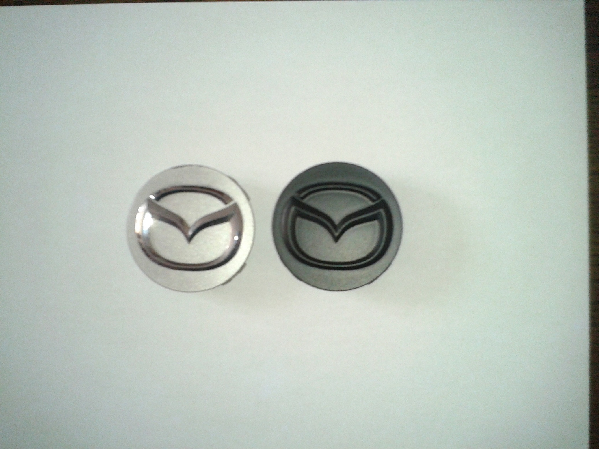

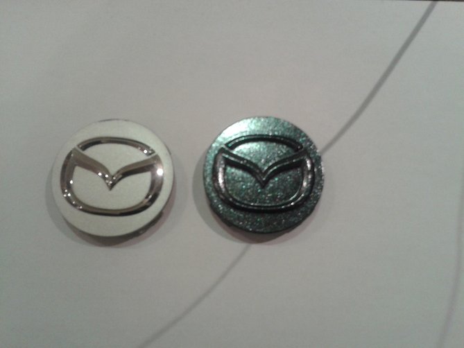

Postprzez Grzegorz K » 13 mar 2013, 23:43
Czyste czarne pasują np. do czerwonego :D więc muszę coś pokombinować.
EDIT
nie wytrzymałem i postanowiłem pobawić się na zaślepkach od kół:
3x black
3x black + 3x metalizer

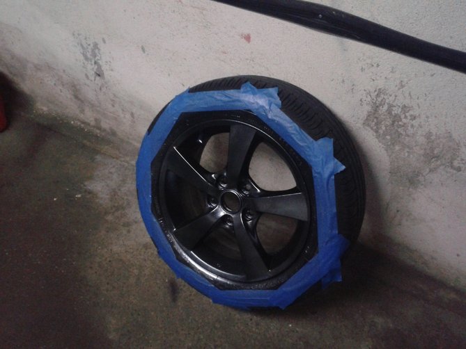

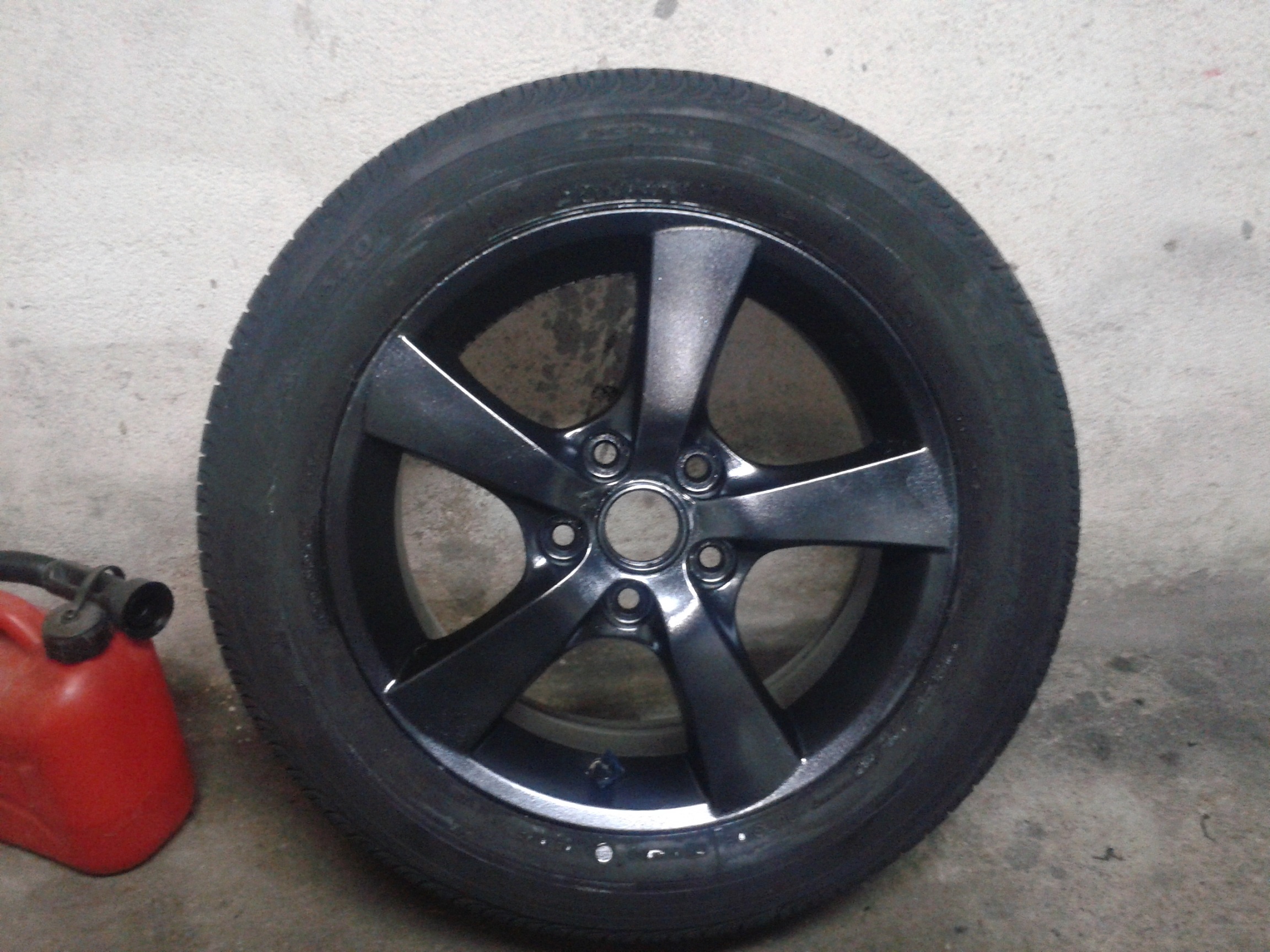

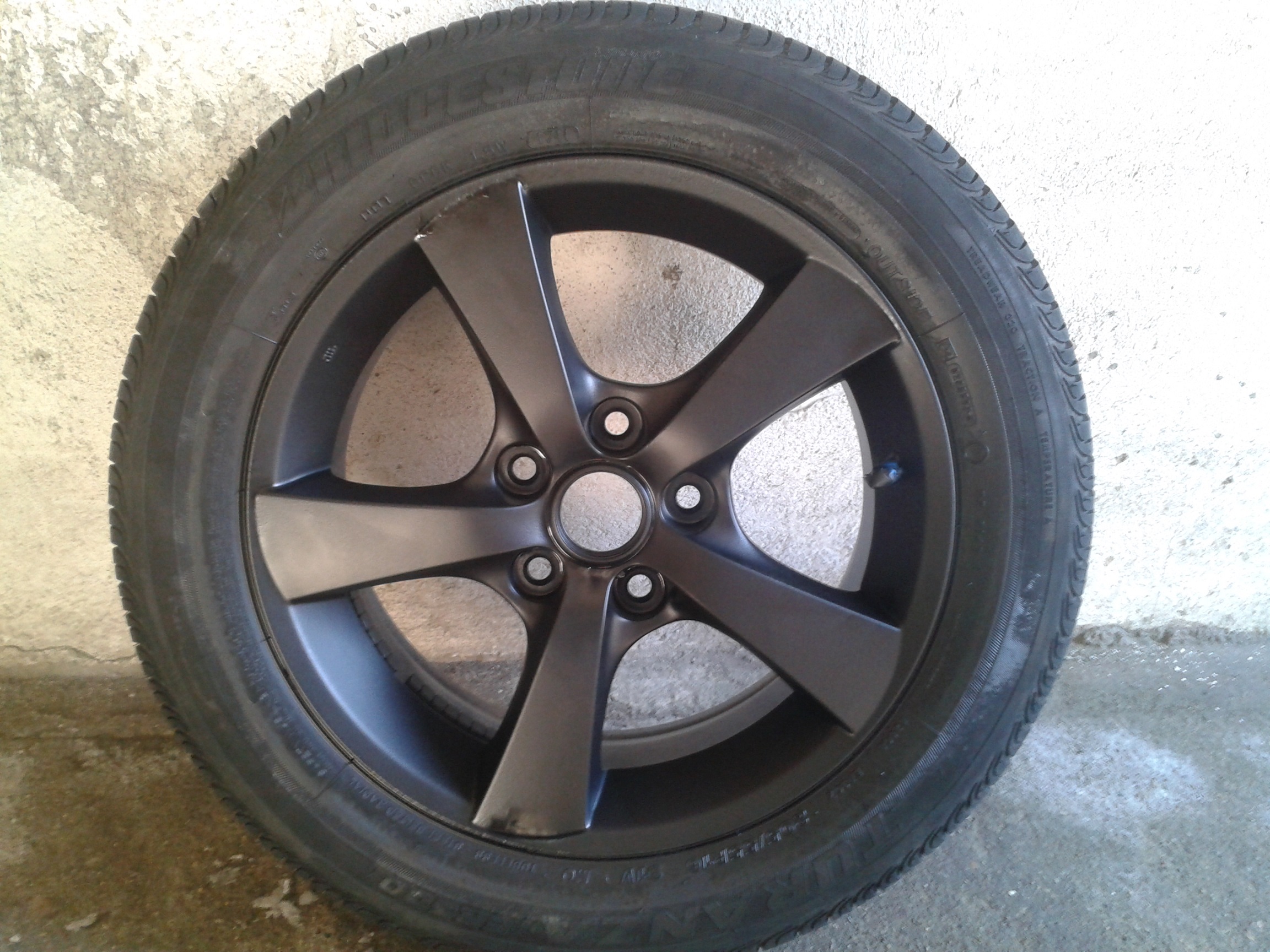

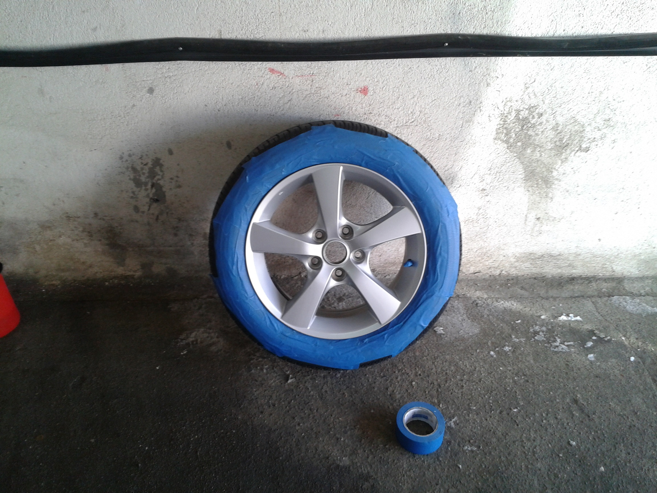

Postprzez Grzegorz K » 16 mar 2013, 20:36
Mała próbka przed wiosną. Temperatura lekko powyżej 0 st C, więc pobawmy się :D
Przygotowanie do malowania:
3x czarny
3x czarny + 3x srebrny metalizer
Zaliczyłem 1 wtopę. Nie należy zrywać izolacji w czasie nakładania warstw. Jedno (foto nr 1) i drugie (foto nr 3) oklejenie jest ok. Sposób 2 jest nawet lepszy, bo zapewnia lepsze krycie krawędzi przy oponie. Tyle tylko, że aby dobrze zdjąć nadmiary z gumy warstwa plastidip musi być dość gruba, inaczej będzie się rwać i będzie więcej zabawy przy czyszczeniu.

Postprzez lukaszm » 16 mar 2013, 20:46
hmm mam wrażenie że metalizera w jednym miejscu jest więcej w innym mniej takie plamy jakby
Dopisano 16 mar 2013, o 20:48:
przykładałeś może koło do auta?
Dopisano 16 mar 2013, o 20:49:
jak przyglądam się tym zdjęciom to chyba najlepiej wygląda to 2
Od: 21 mar 2008, 20:04
Posty: 1902 (6/4)
Skąd: Siemianowice Śląskie
VW Polo 6N 1.0 1999
Postprzez Grzegorz K » 16 mar 2013, 20:49
Nie ukrywam, ze w 1 miejscu jest zaciek :P Co do równomierności nakładania to raczej wina aparatu i lampy błyskowej. Oglądając na żywo nie zauważa się tego.

Postprzez Paolo » 17 mar 2013, 00:38
zdjęcie 3x czarny fajnie wyszło i widzę, że moje (jak bozia da) pójdą do renowacji i nie będę się bał czarnego matu lub grafitu...

Postprzez tomek-waw » 17 mar 2013, 19:24
lukaszm napisał(a):np te 5 szprych tylko z przodu pomalować a reszte w czarnym macie zostawić.
Ciężki kawałek roboty, ja zerwałem bo ciężko jest to wykonać tym środkiem. Pozostają strzępy na krawędziach podczas odklejania bezpośrednio po malowaniu. A trzeba odklejać bo jak dasz 3 warstwy bez odklejania to później lipa na maxa. Chyba że odetniesz nożykiem do tapet, ale wtedy możesz porysować felgę.
