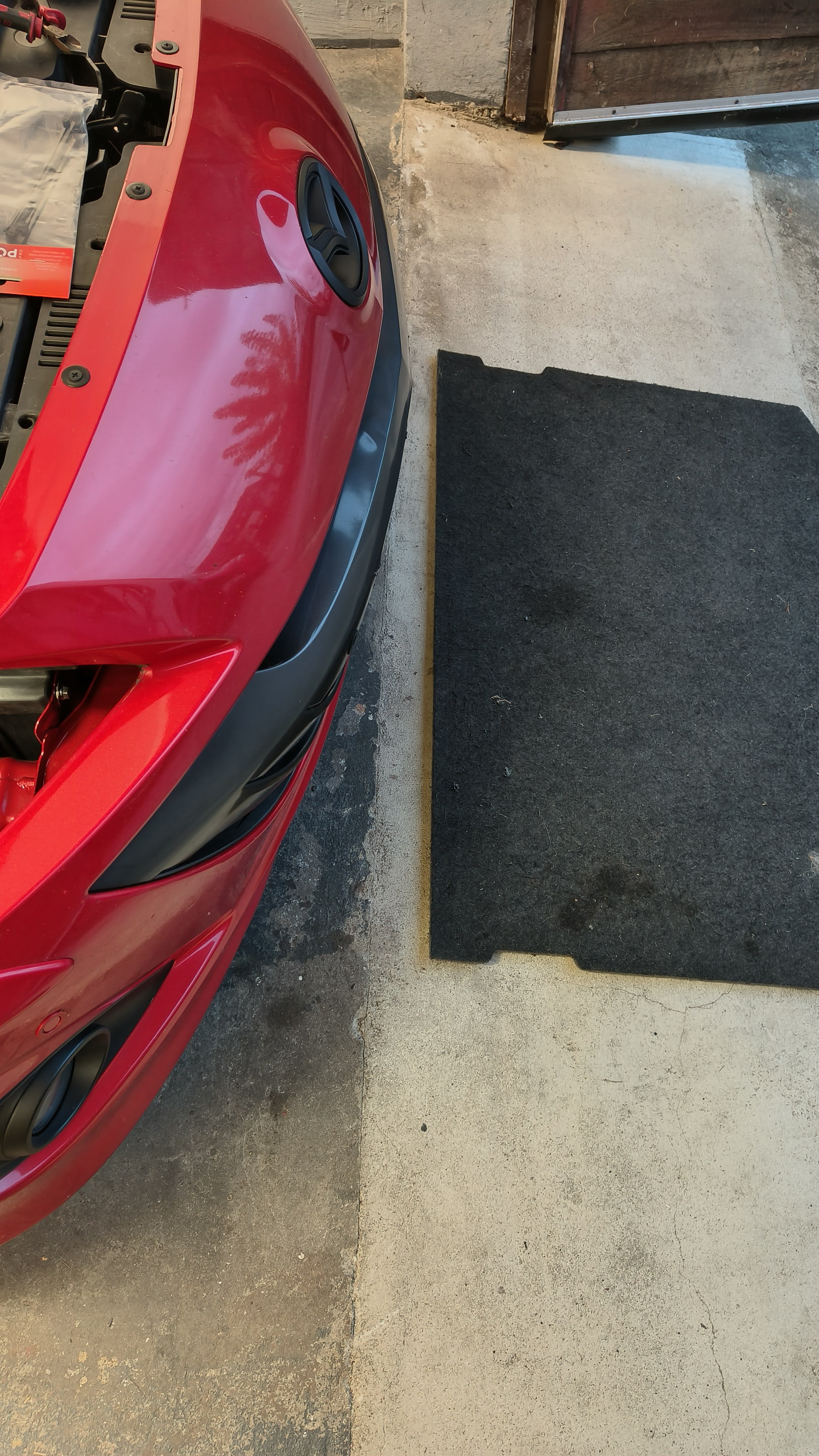

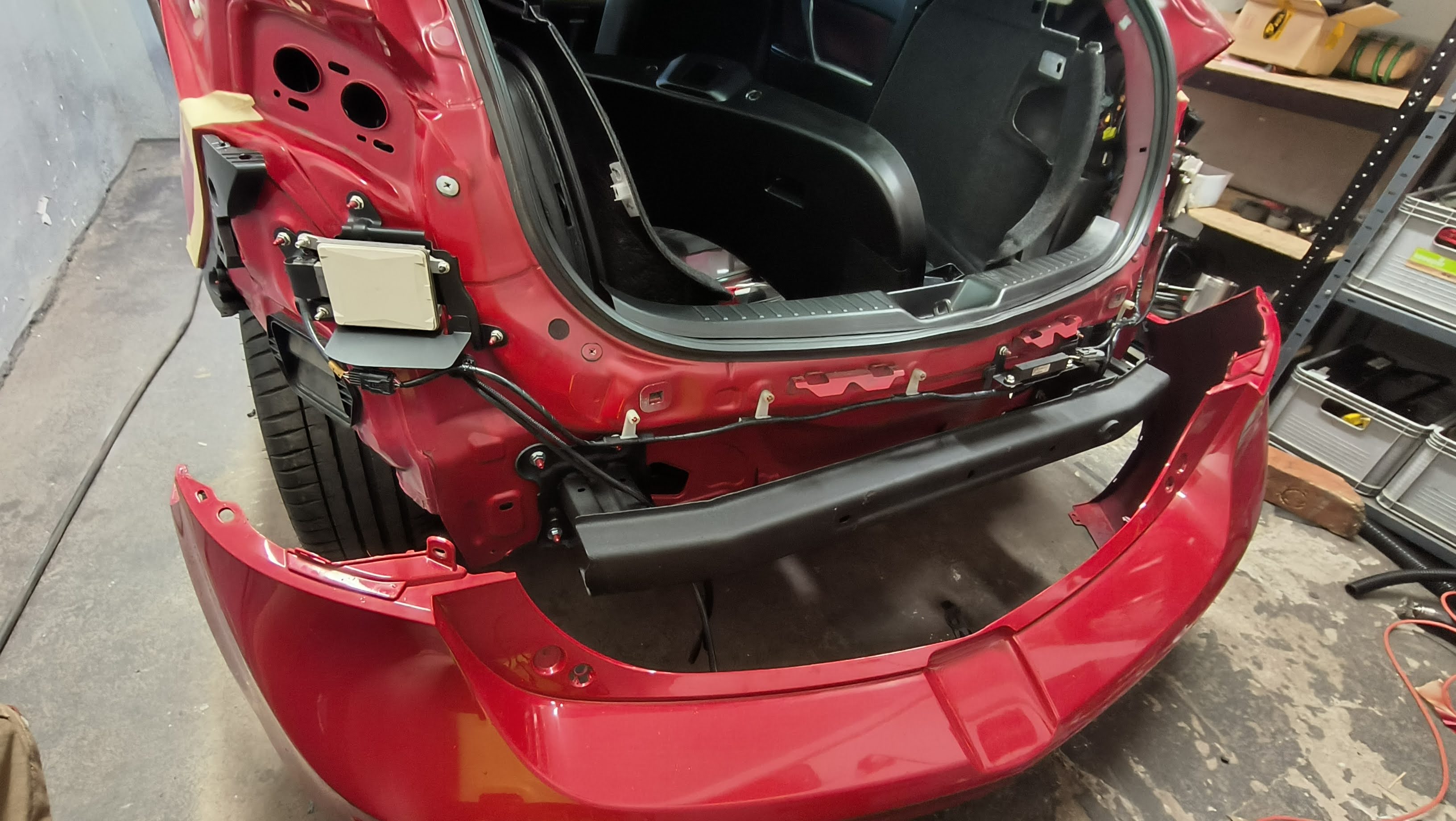

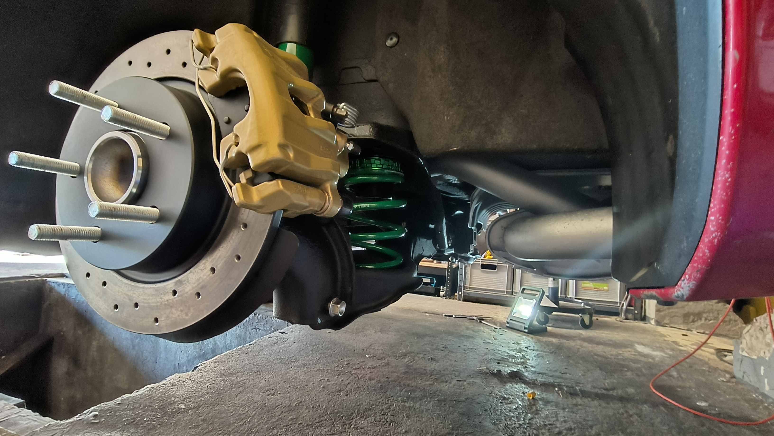

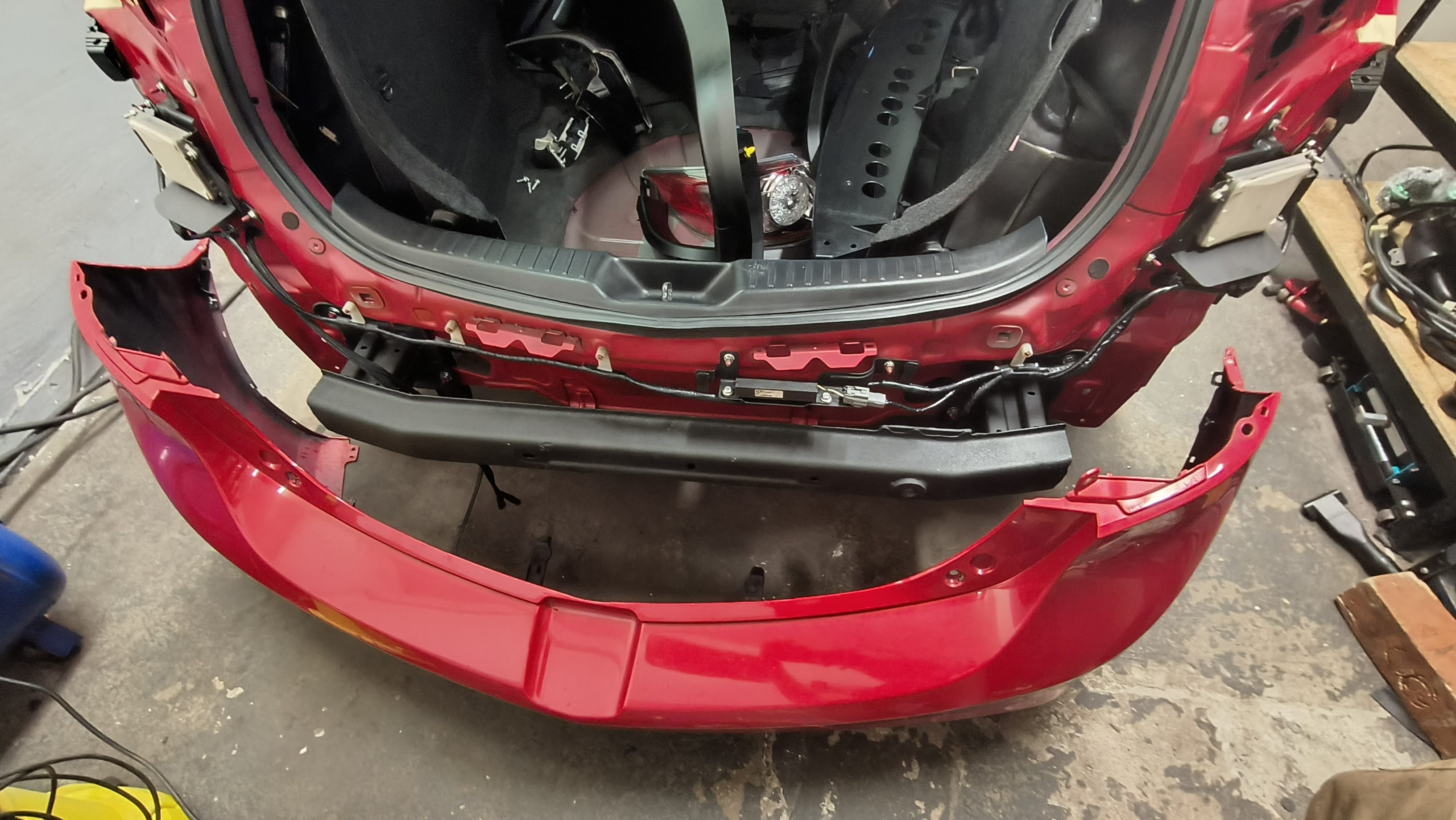

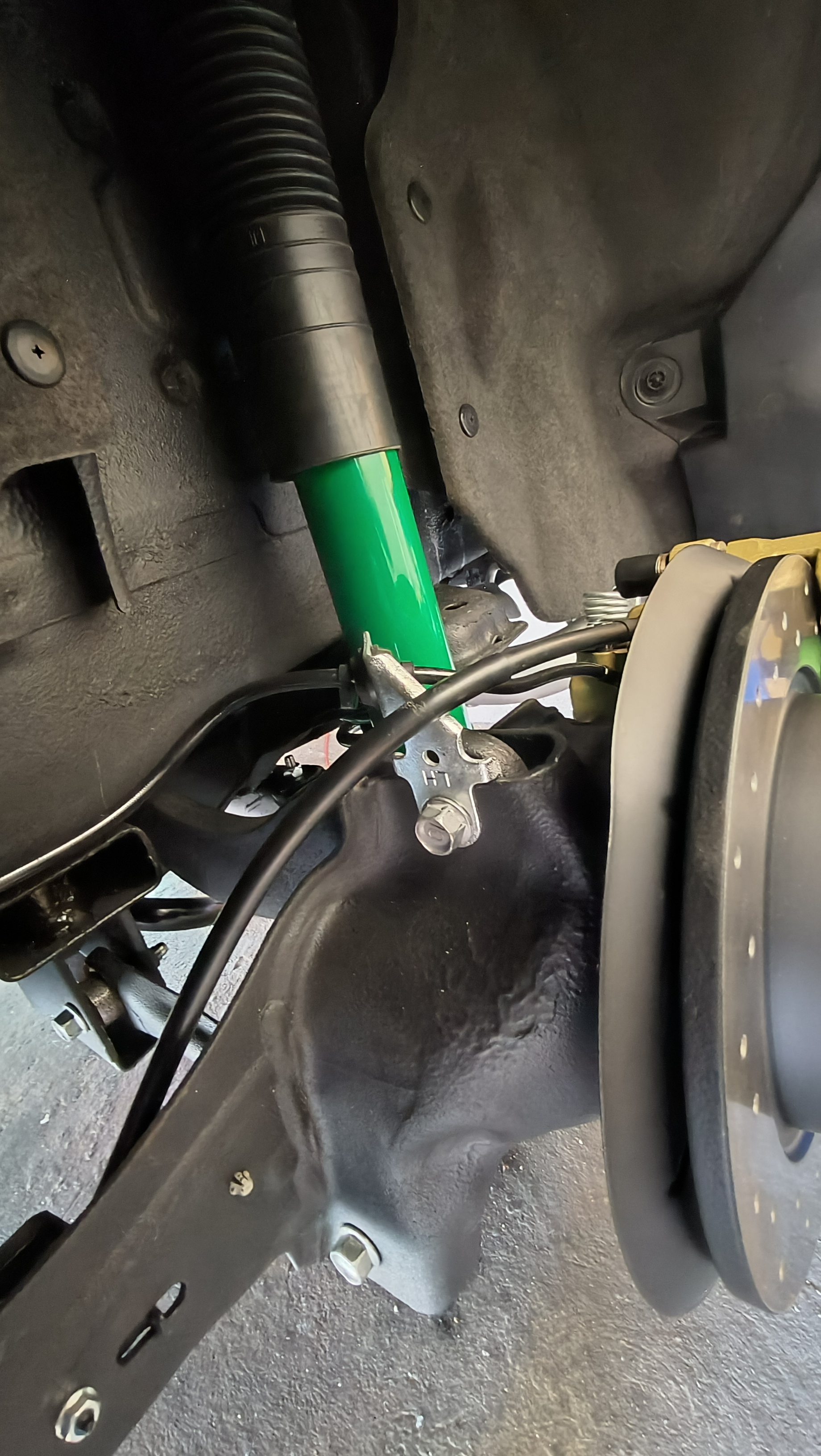

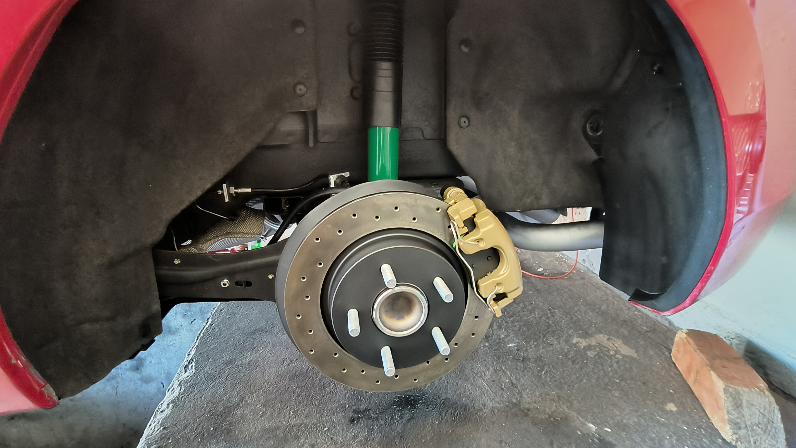

Kolejny update z prac – tempo wzrasta, bo chciałbym w tym roku jeszcze zaliczyć jakąś trasę
Najważniejsze info – Mazda opuściła dziuplę i udała się na piaskowanie i konserwację, wyrwało ją z kapci tak że tylko zderzaki zostały

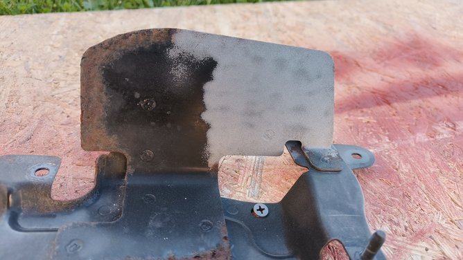

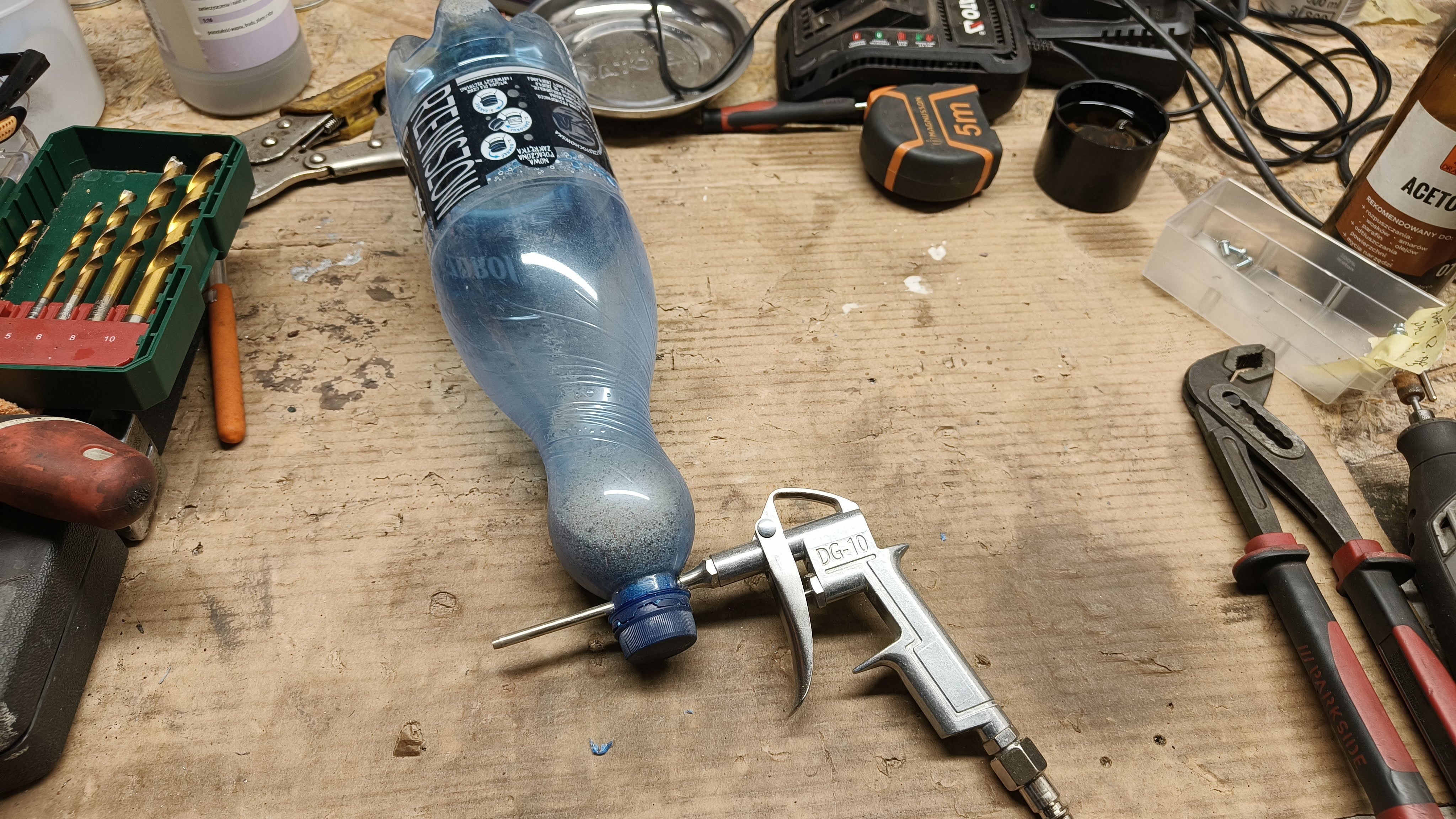

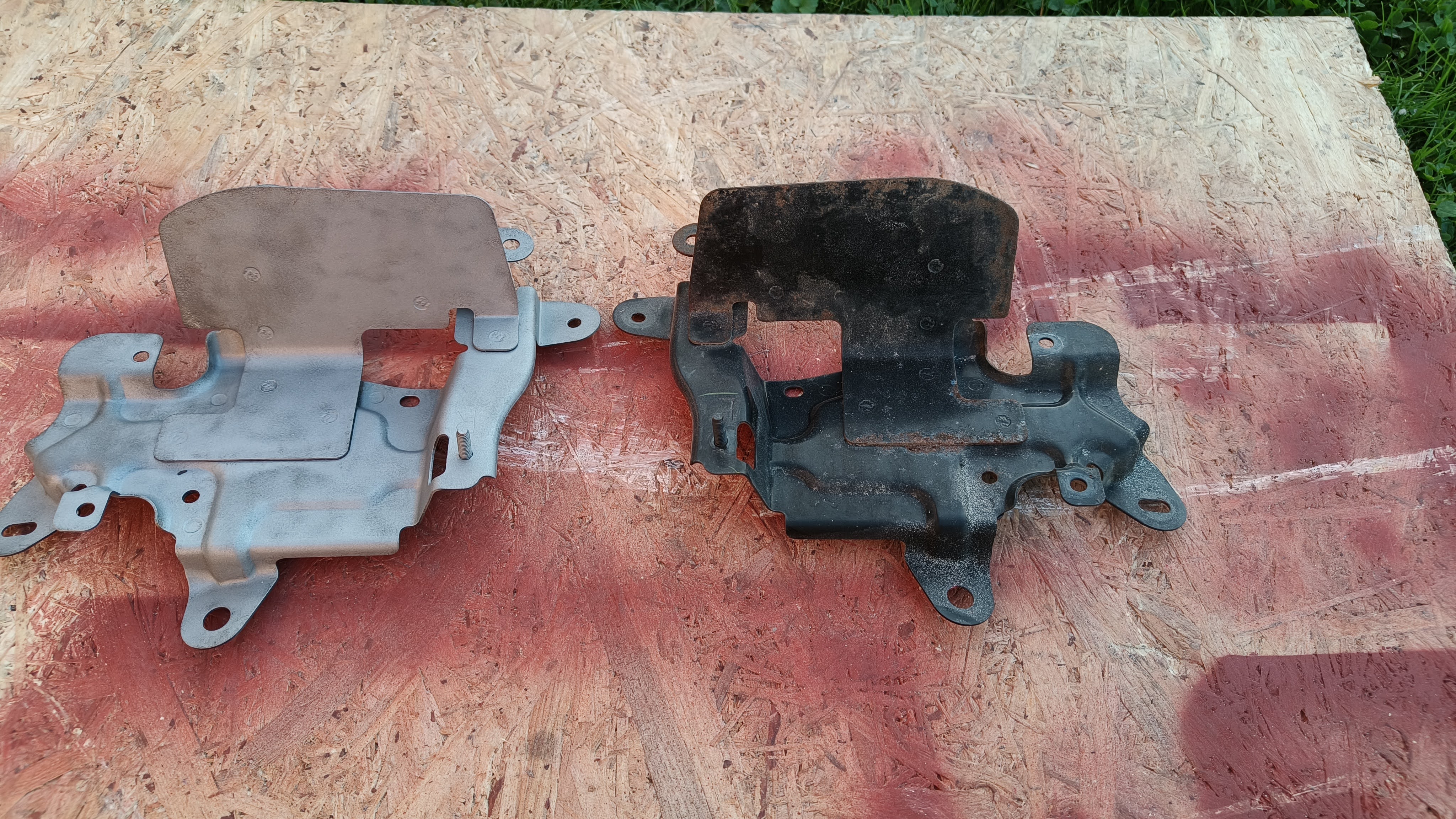

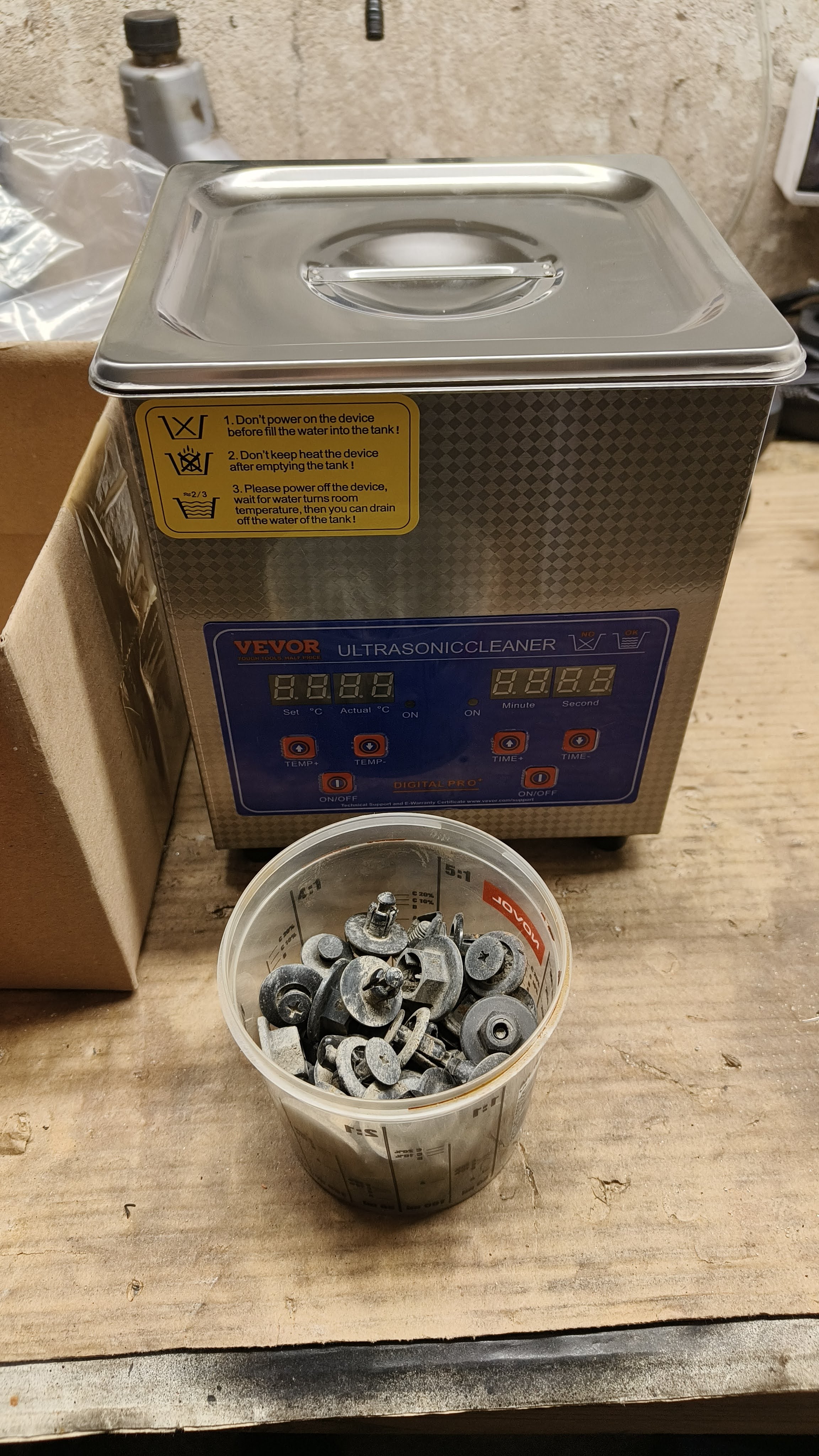

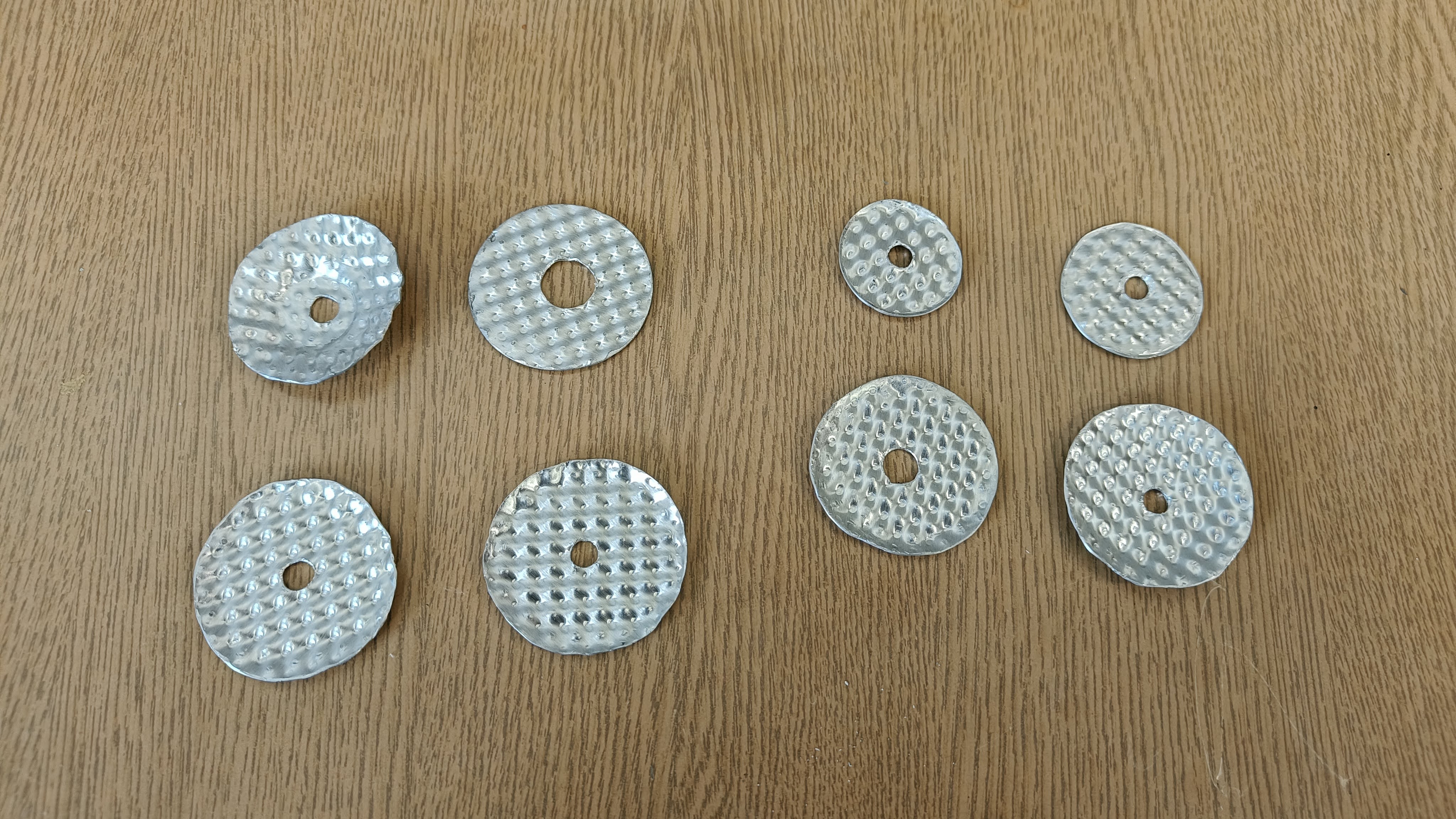

Tymczasem regenerujemy ostatnie elementy – po ściągnięciu zderzaka kilka blaszek wymagało ratunku i chciałem na nich zrobić eksperyment z domowym piaskowaniem z użyciem lekko zmodyfikowanego pistoletu do przedmuchiwania. Eksperyment uważam za udany – patent świetnie nadaje się do takiej drobnicy, idealnie w każdy zakamarek sięgnie i sporo czasu oszczędza w porównaniu ze szczotką drucianą

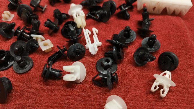

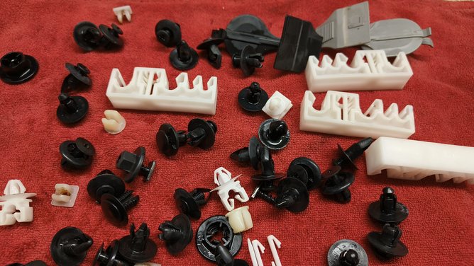

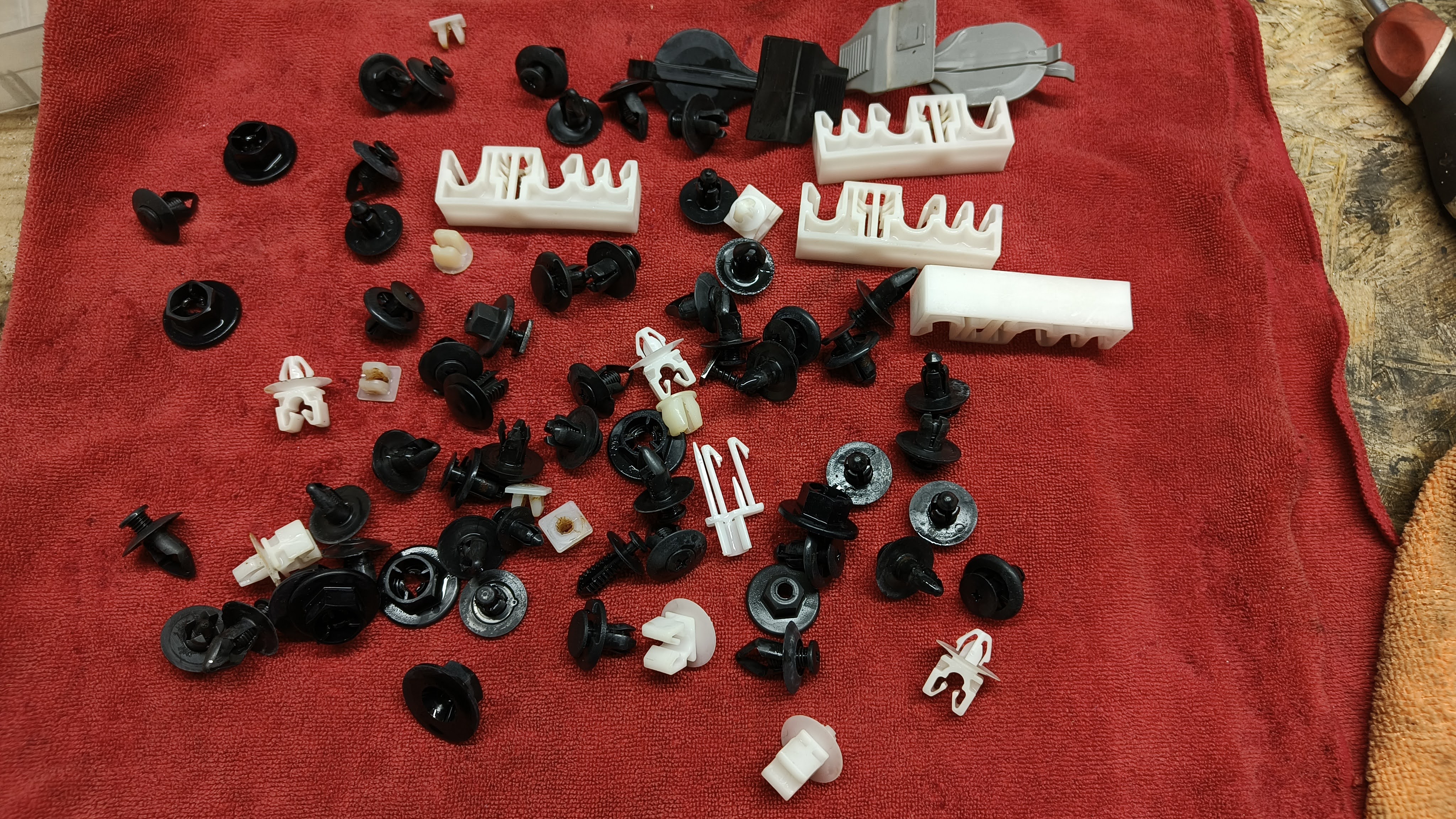

Do pozostałej drobnicy klipsów, nakrętek kupiłem myjkę ultradźwiękową dzięki której również sporo roboty można zaoszczędzić, wrzucamy dojechane klipsy do wody z detergentem, odpalam grzanie i wibracje i po pół godziny części jak nowe

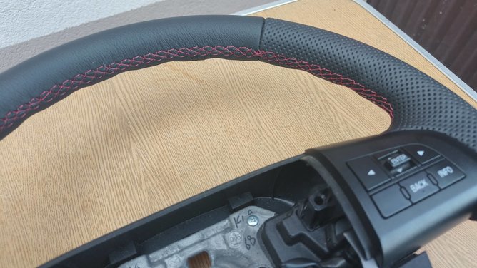

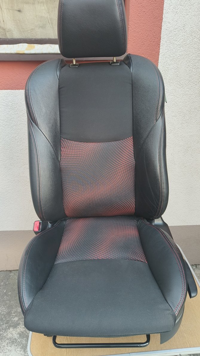

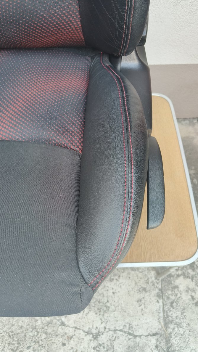

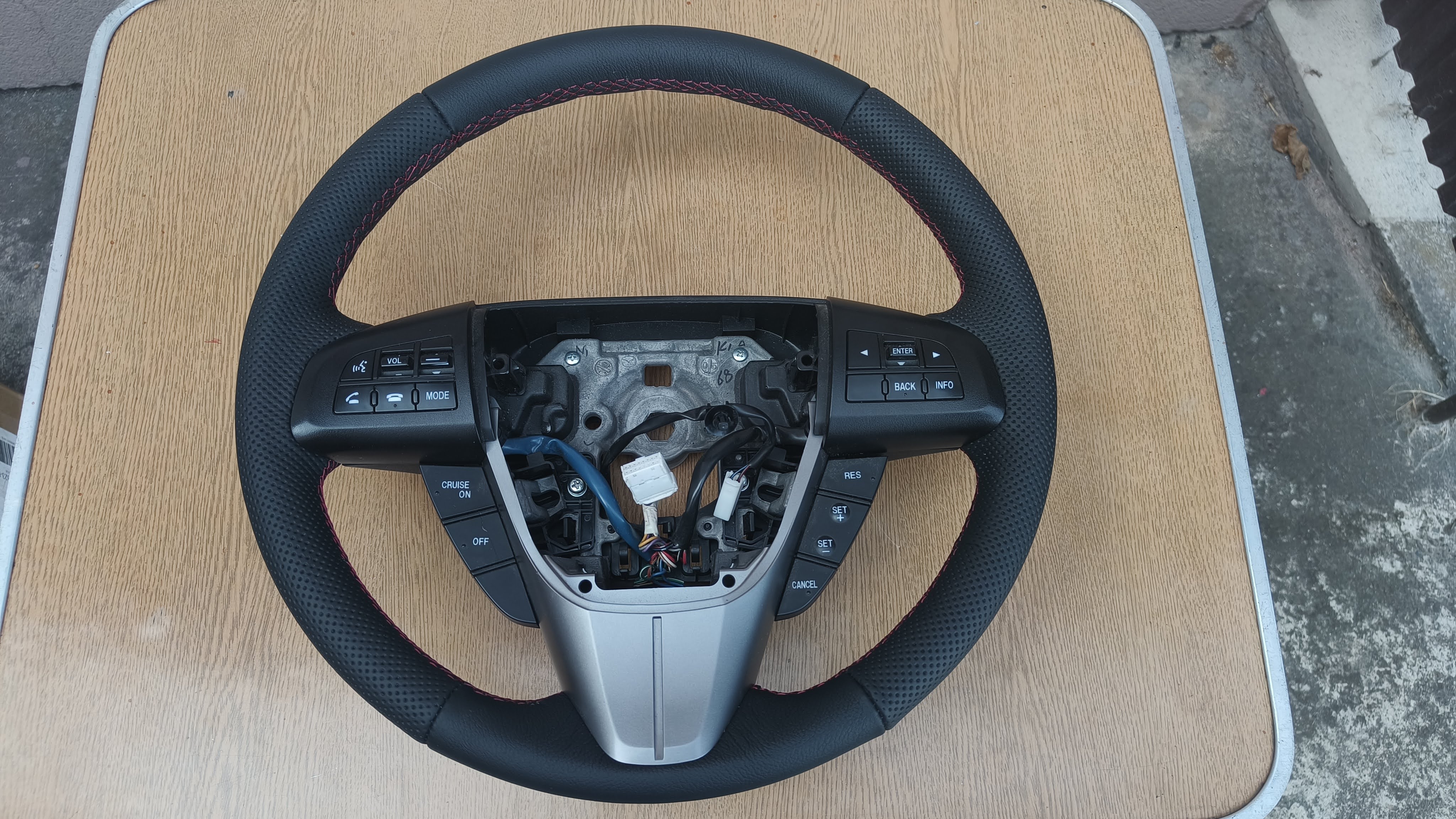

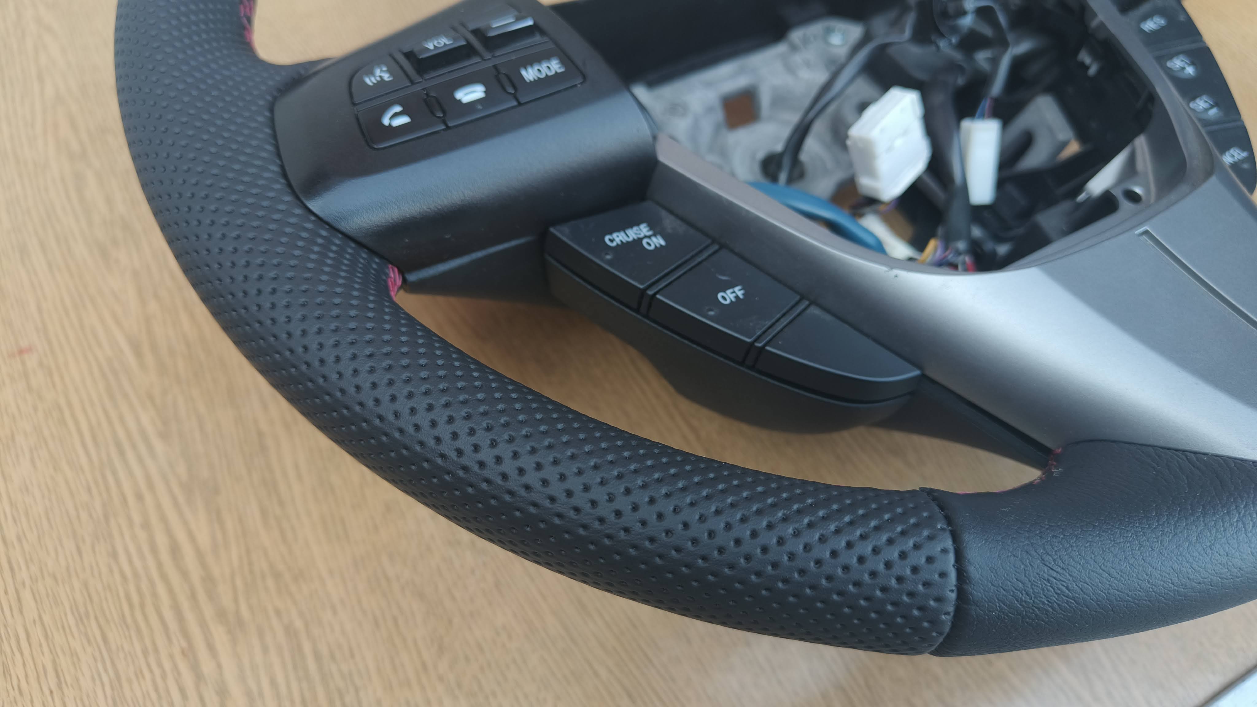

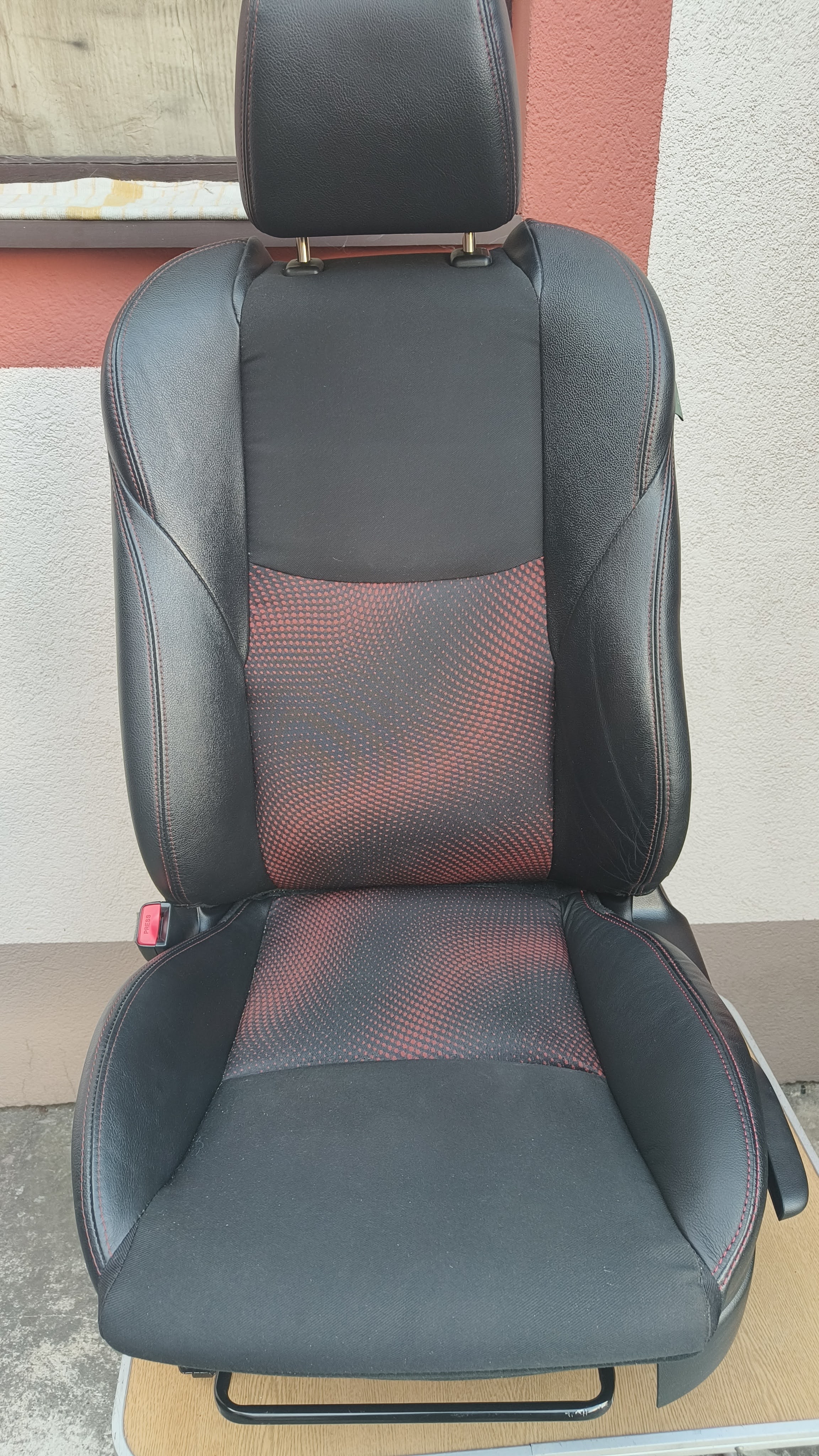

Z obszycia wróciła również rzutem na taśmę dzień przed odjazdem auta kiera i fotel po naprawie. Miło zobaczyć kompletne wnętrze po praktycznie roku czasu. Jedyne jeszcze co będzie do zmiany to srebrna wstawka na kierownicy, muszę się zastanowić co z nią zrobić czy pomalować czy coś innego wymyślić.

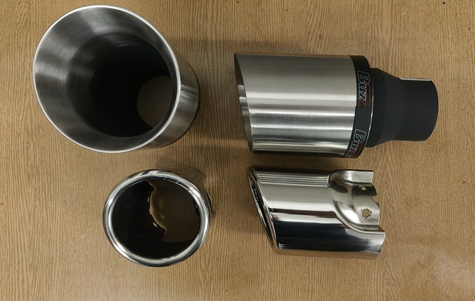

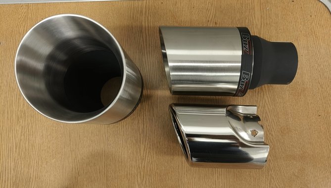

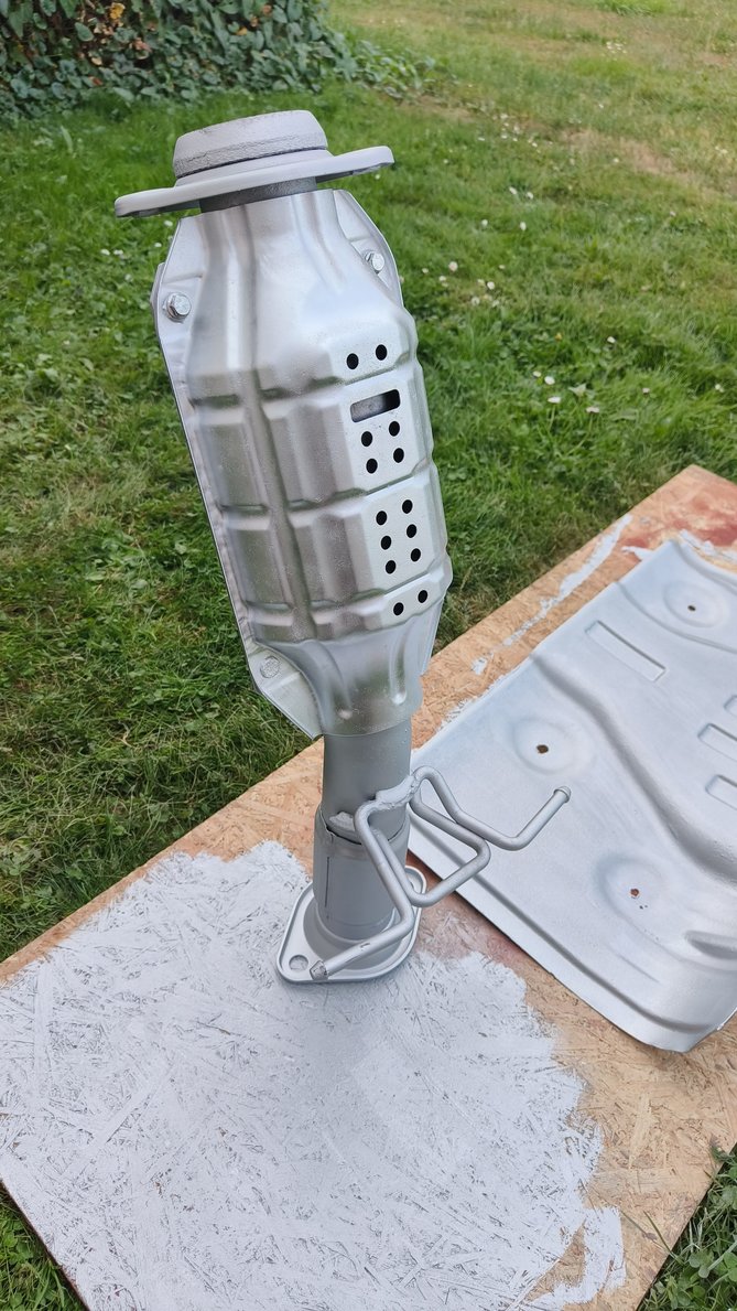

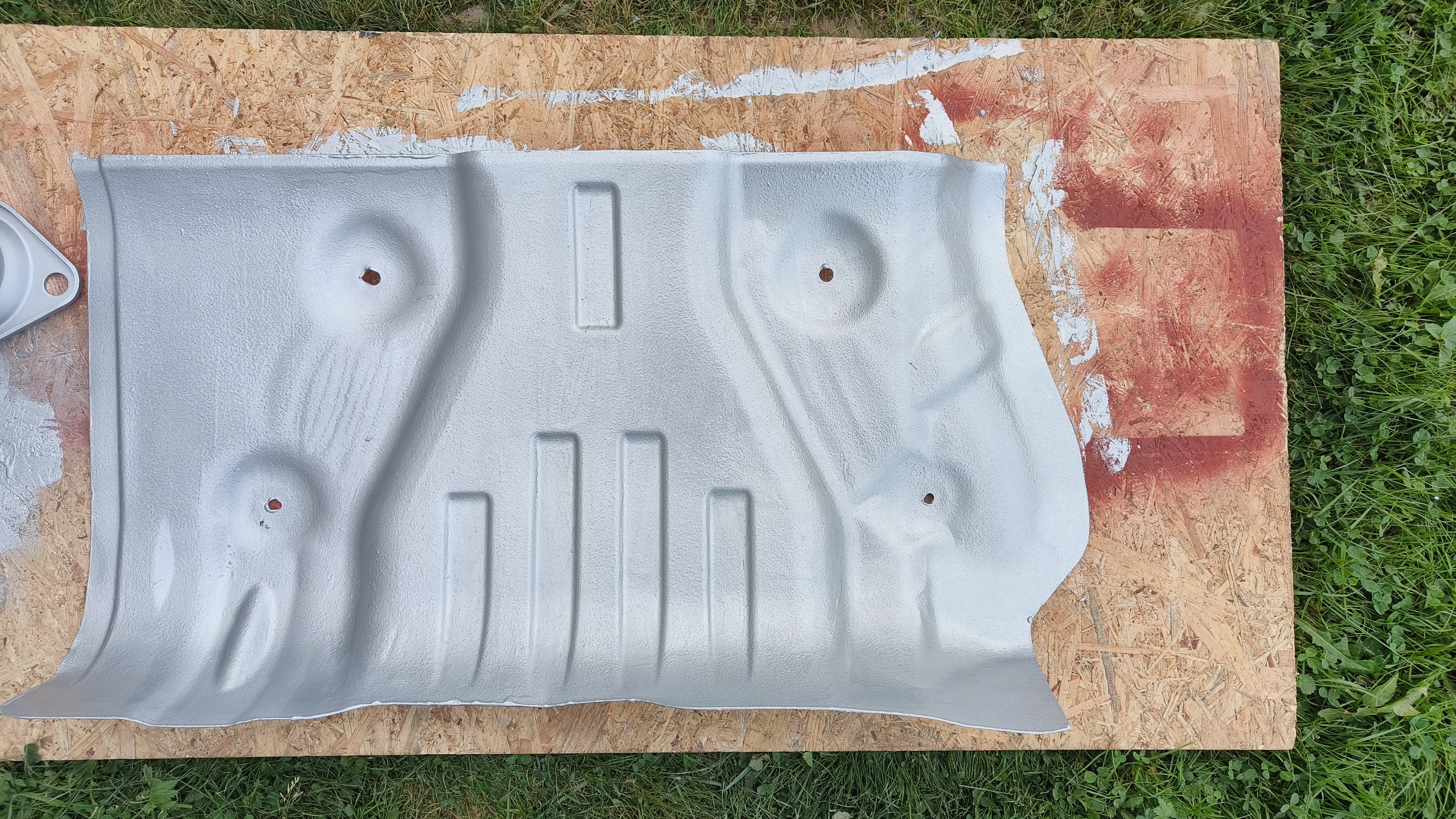

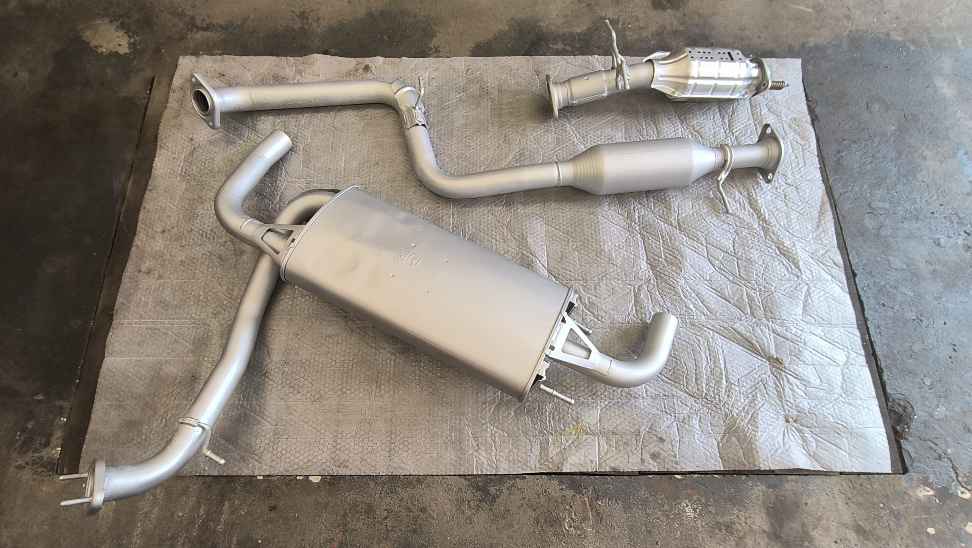

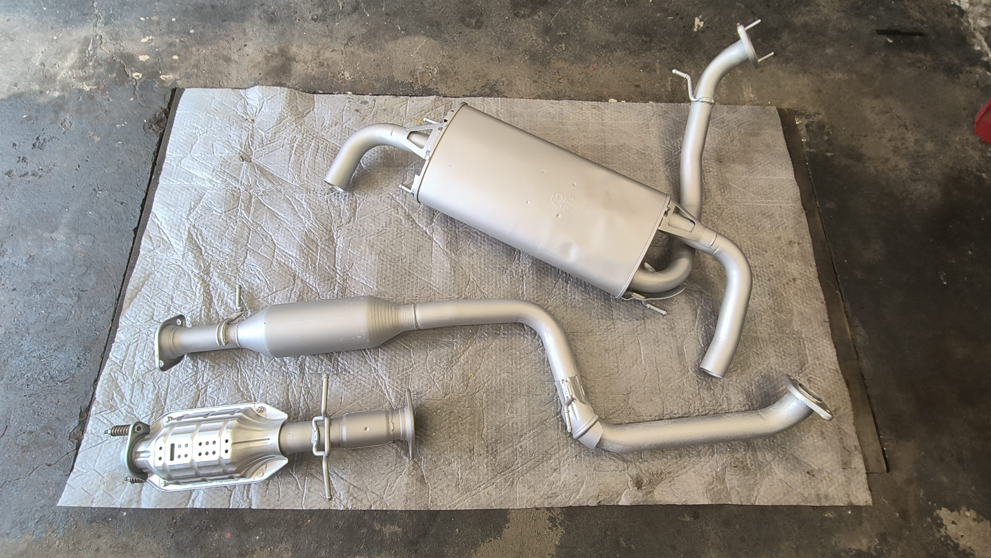

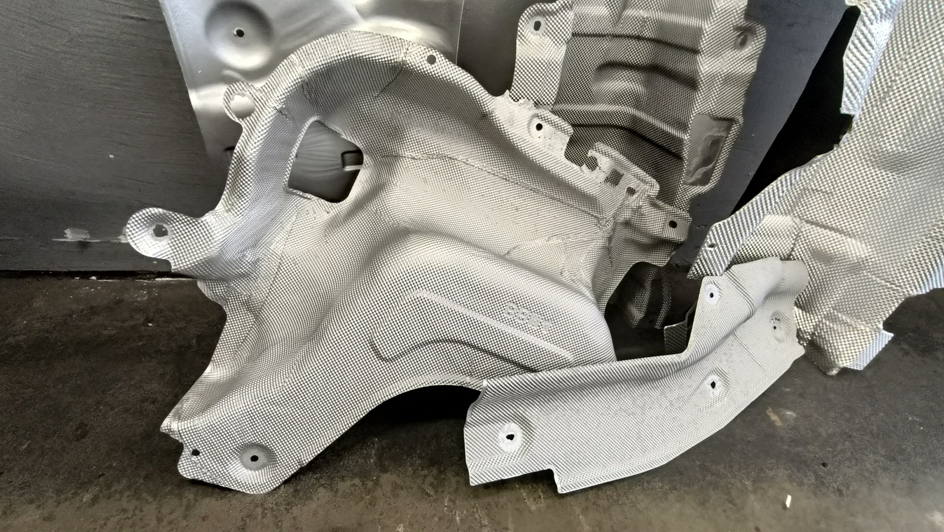

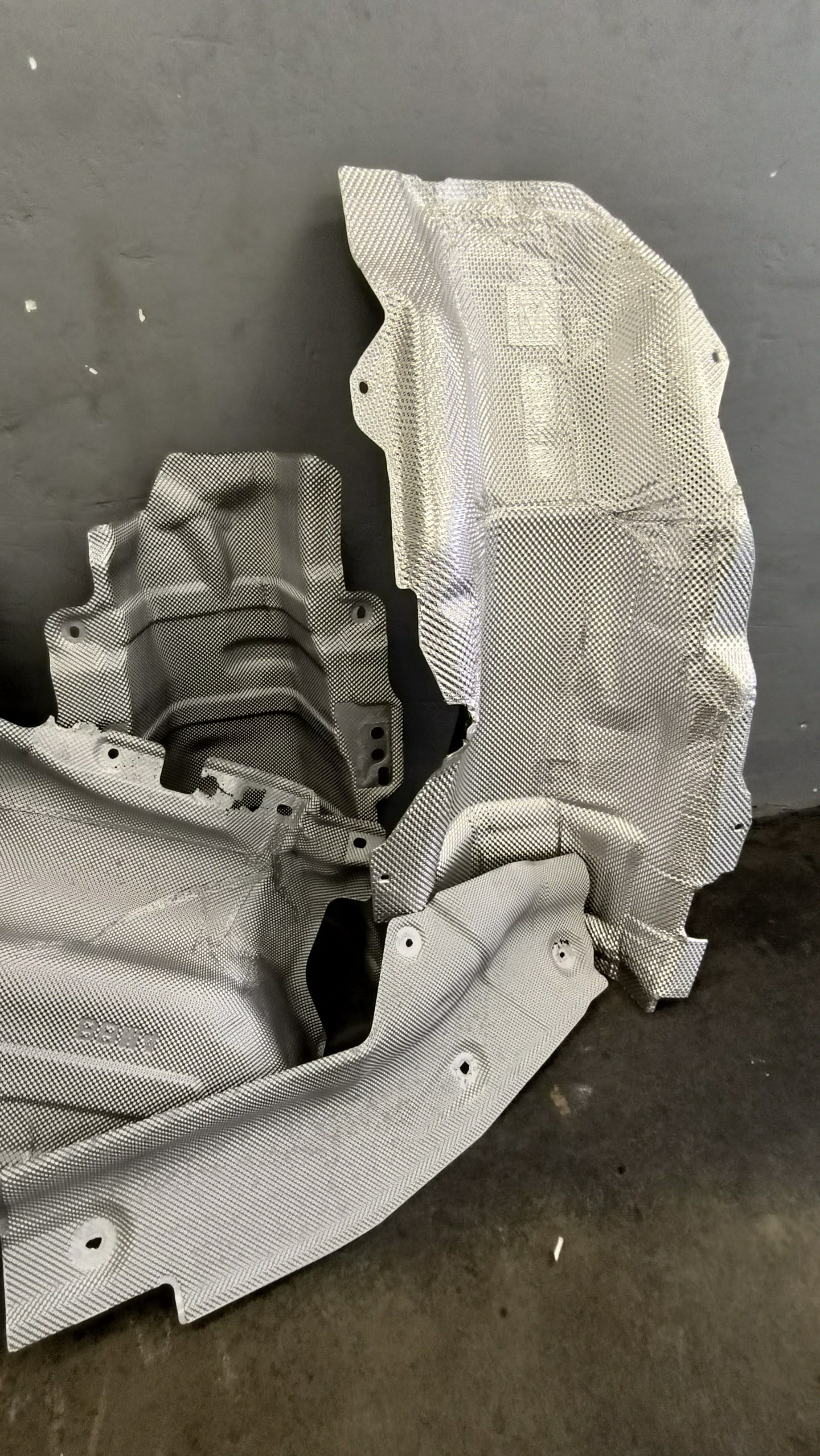

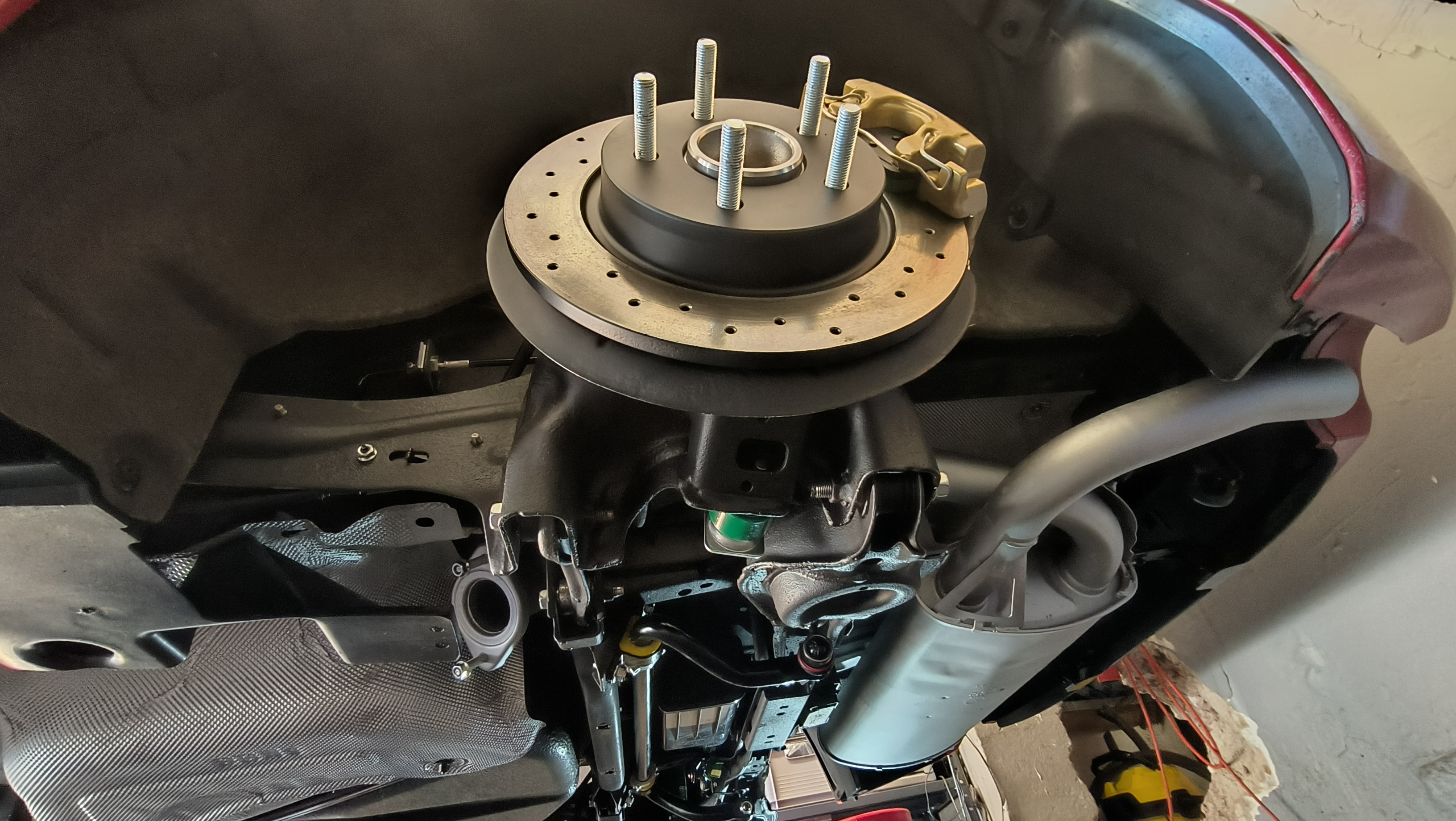

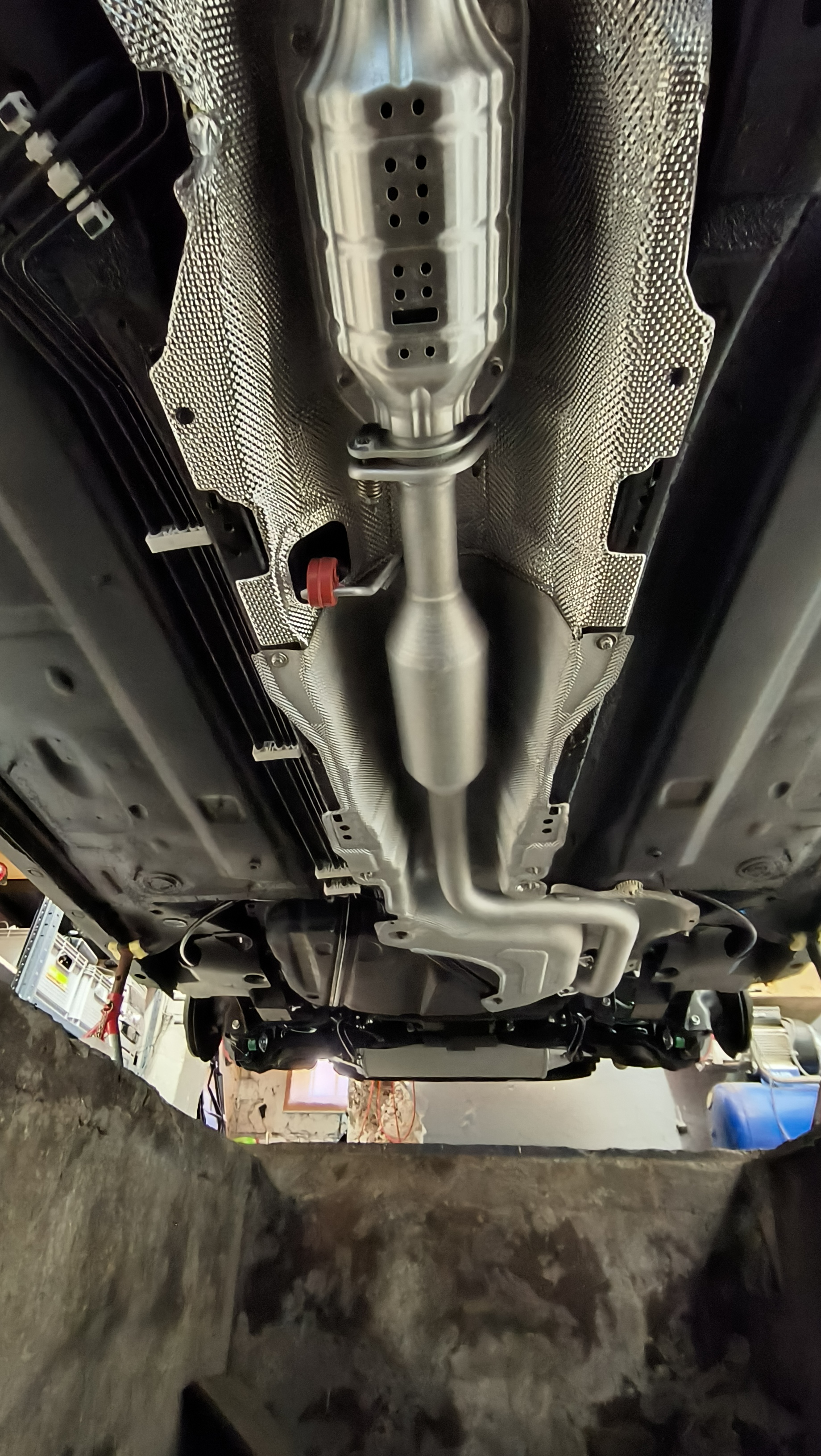

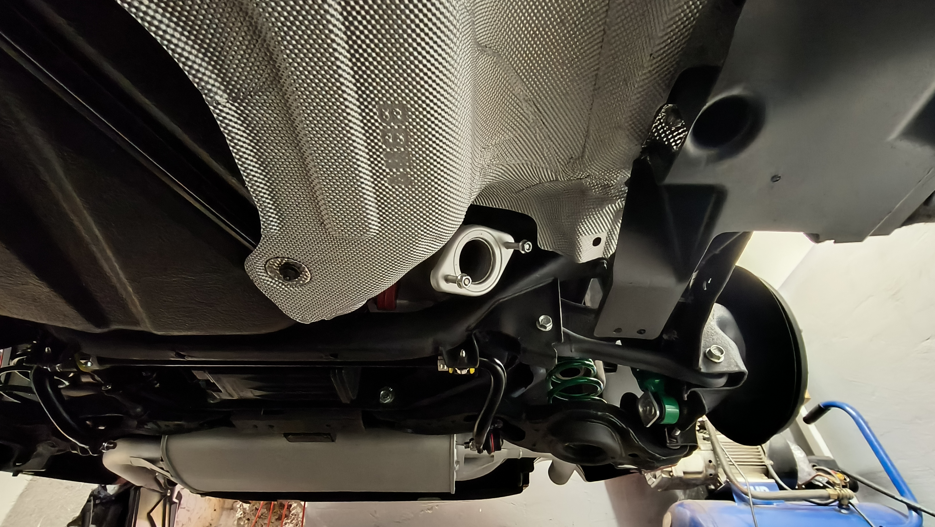

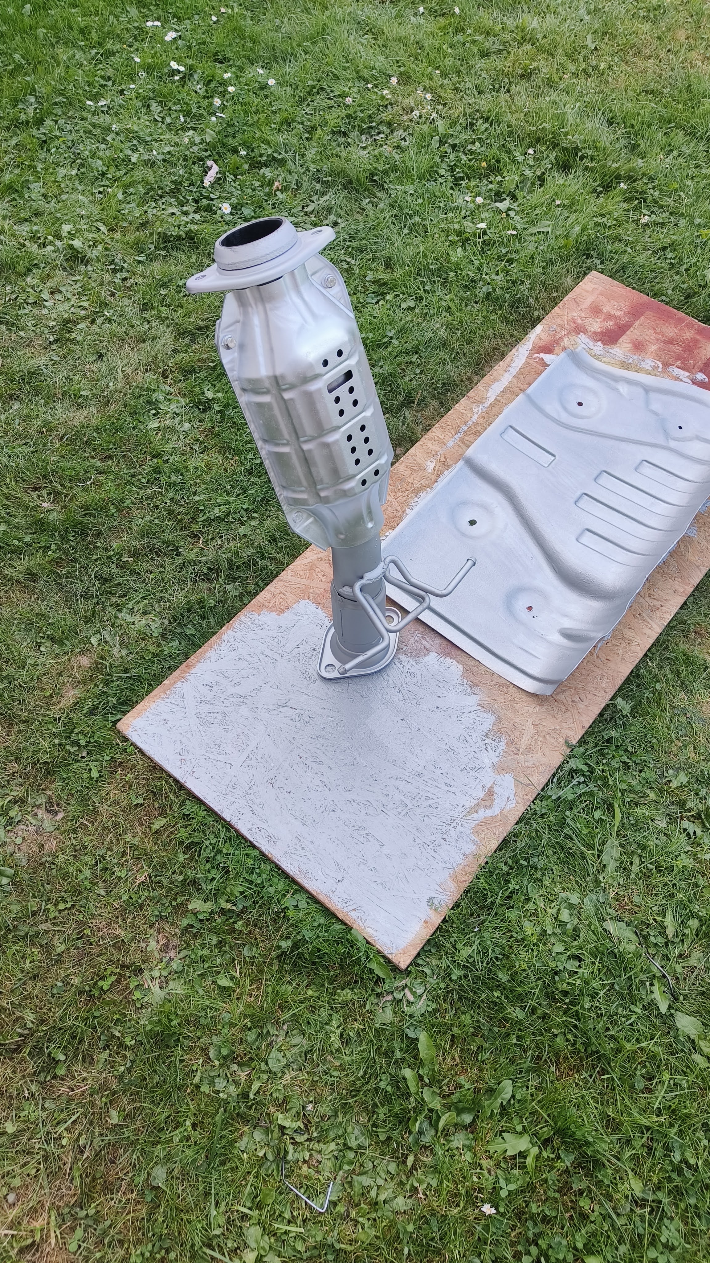

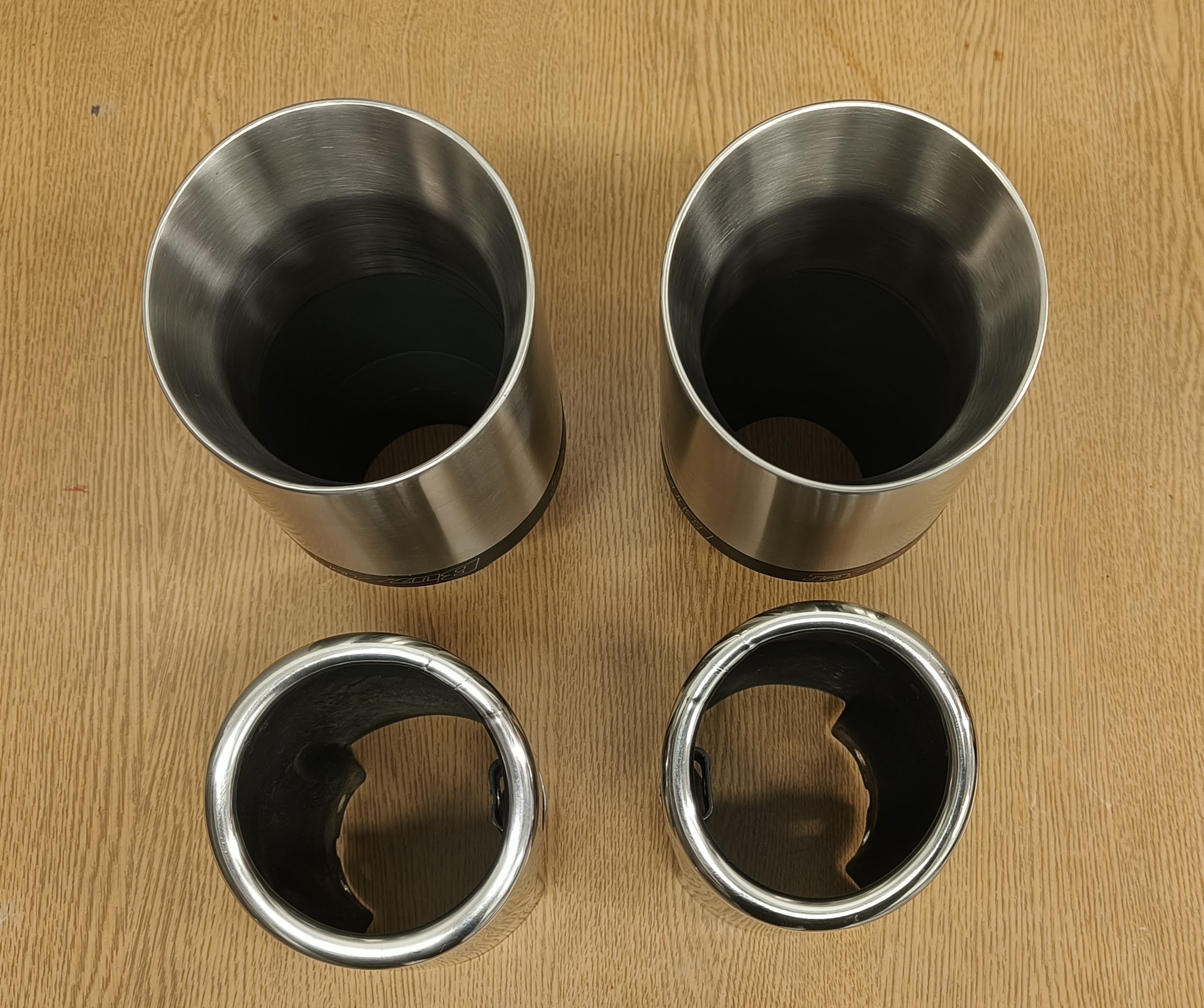

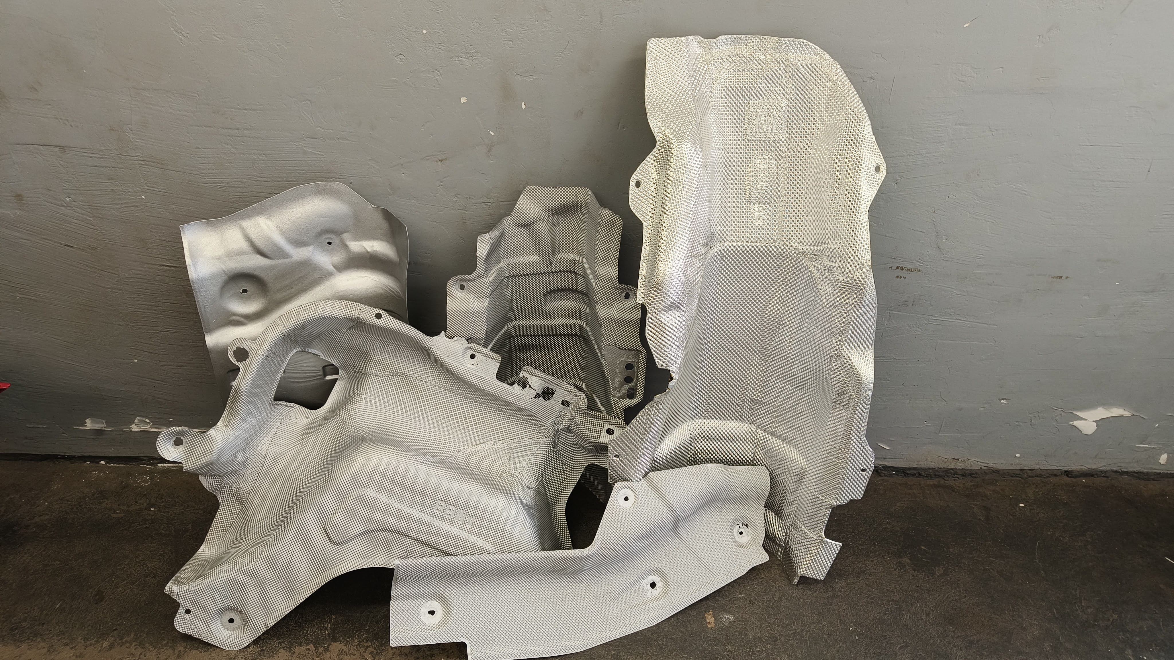

Do montażu również przygotowany odświeżony w całości układ wydechowy i wszystkie osłony termiczne. W miejscach gdzie korozja zjadła trochę uszy do mocowań z blachy aluminiowej przygotowałem podkładki wzmacniające materiał. Końcówki fabryczne obcięte – same chromy nie wyglądały źle ale końcówka rury do której były przymocowane już była tragiczna. Zamówione nowe BUZZERY fi100mm, takie same jak mam w BN – na zdjęciu porównanie do ori fi90mm.

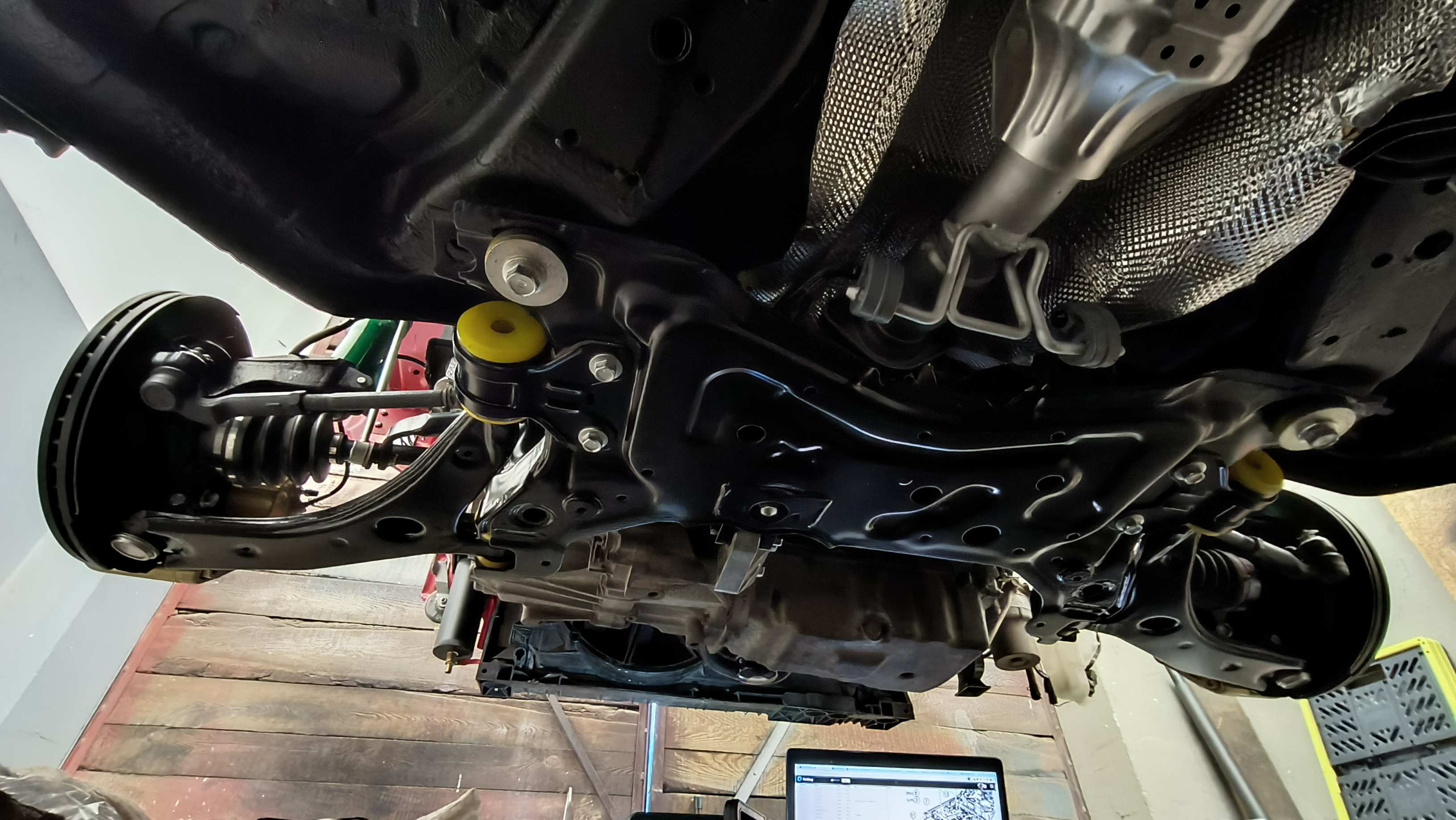

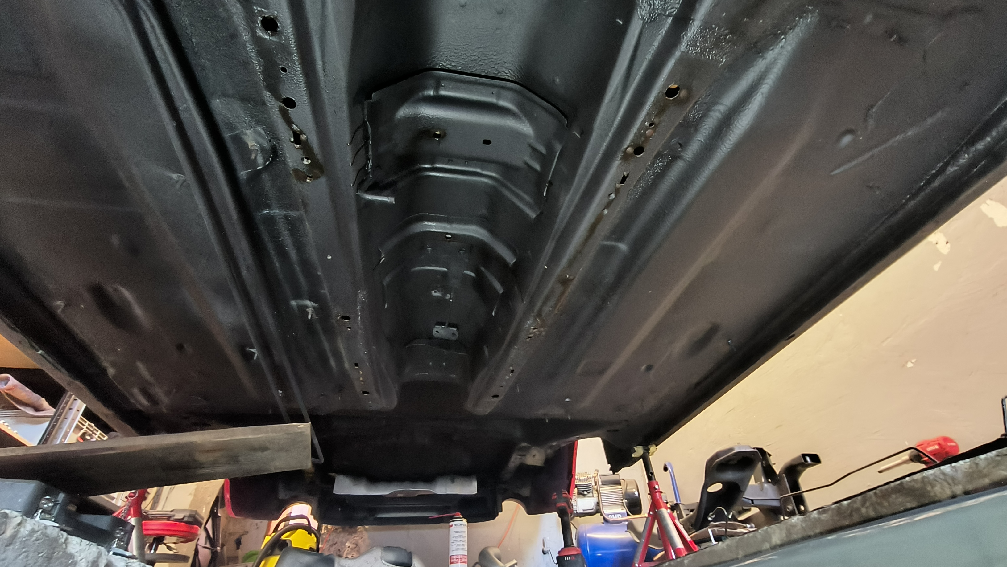

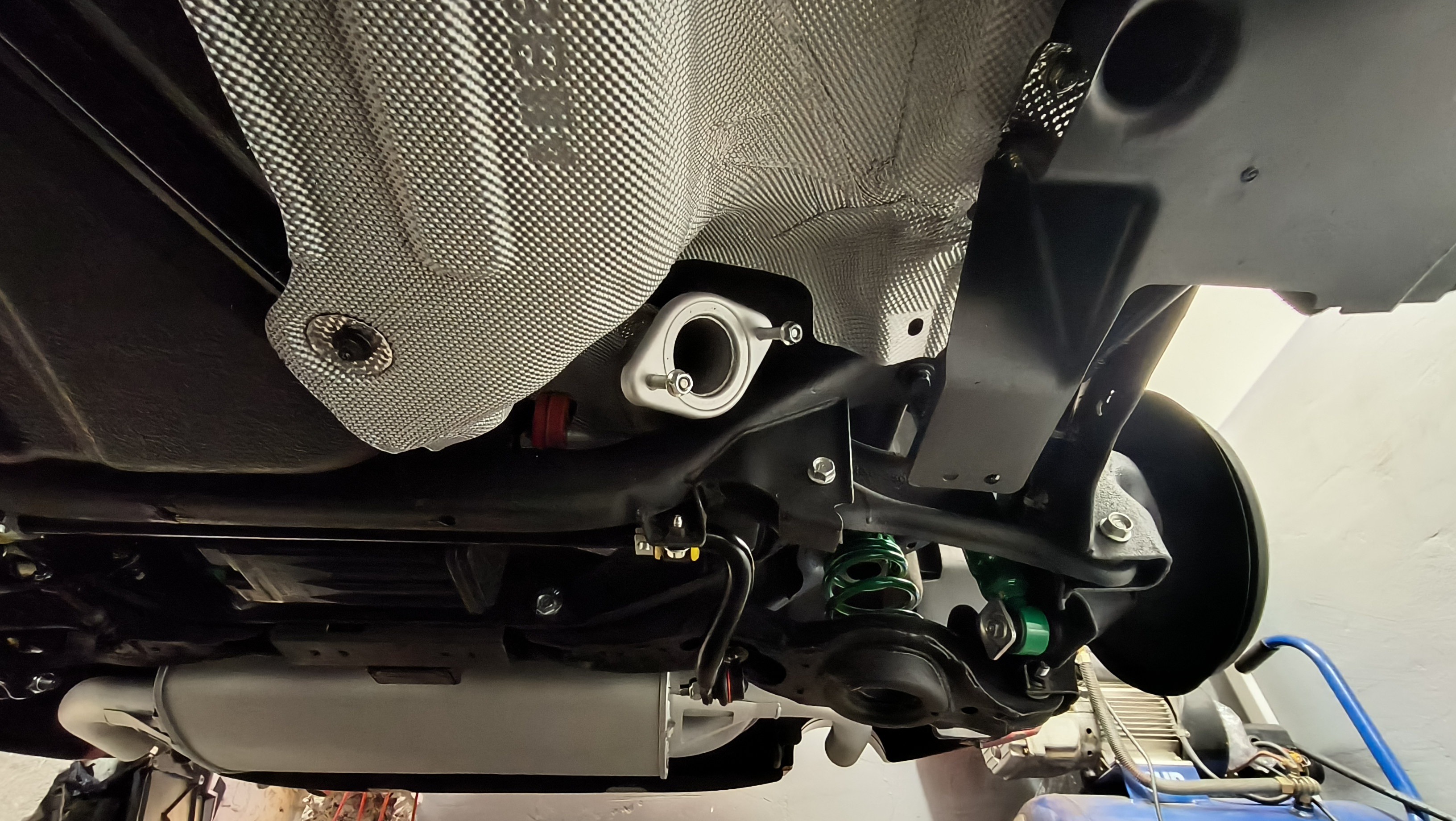

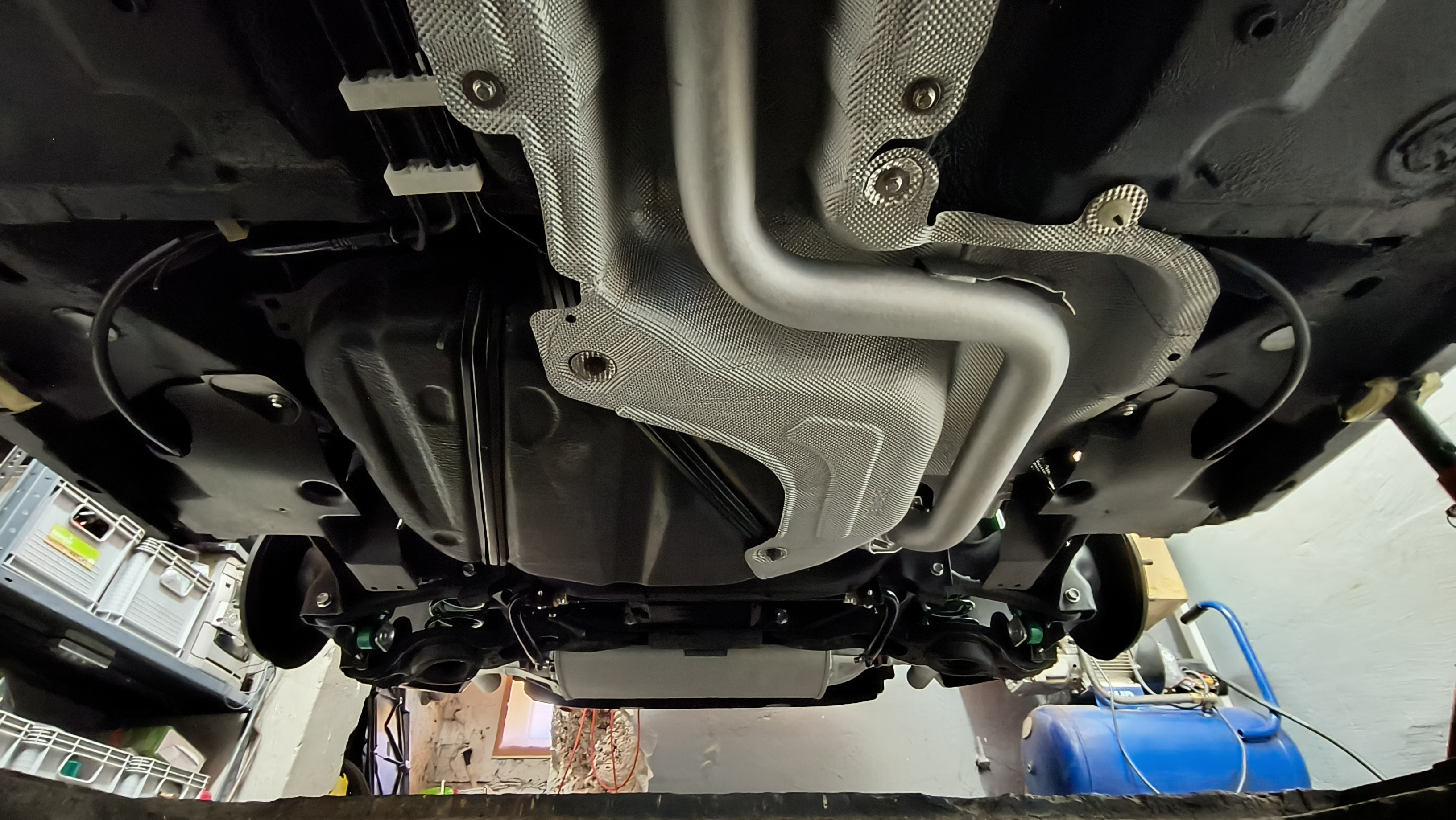

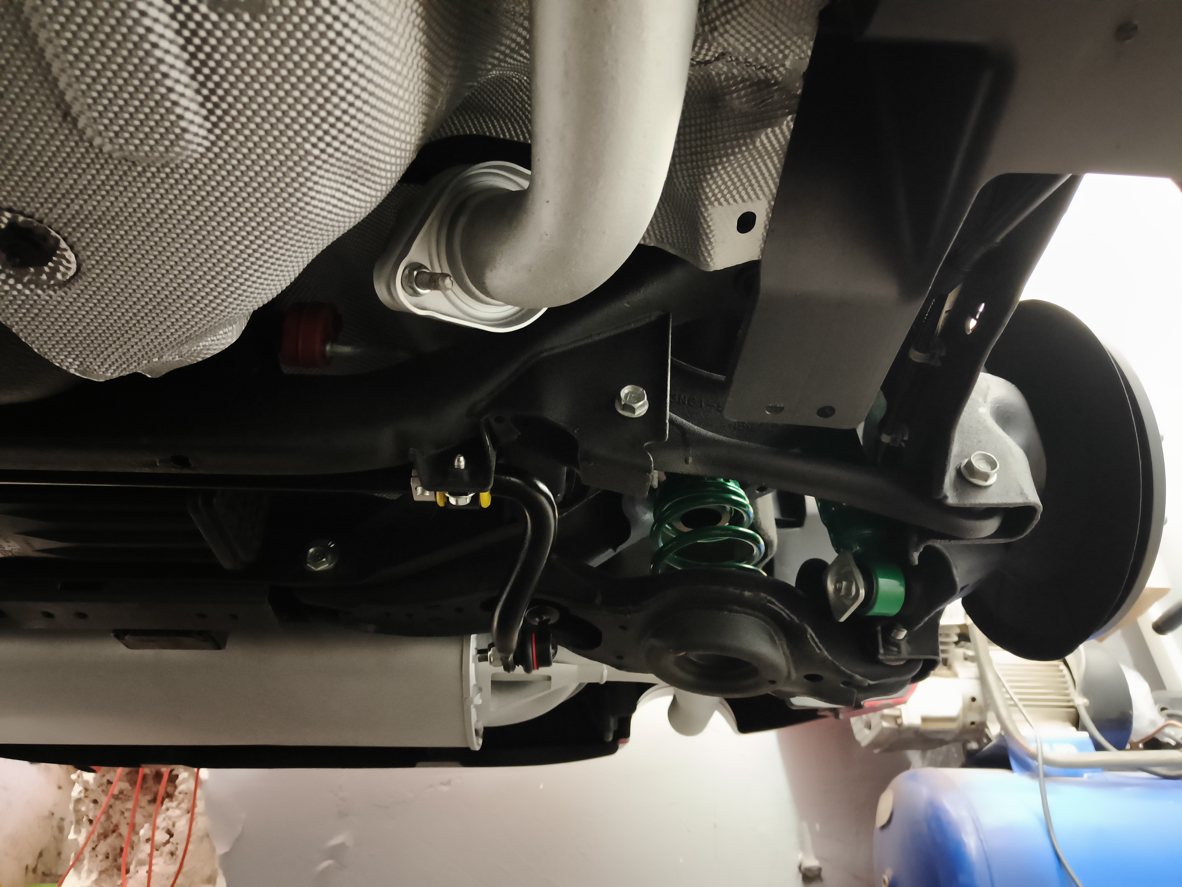

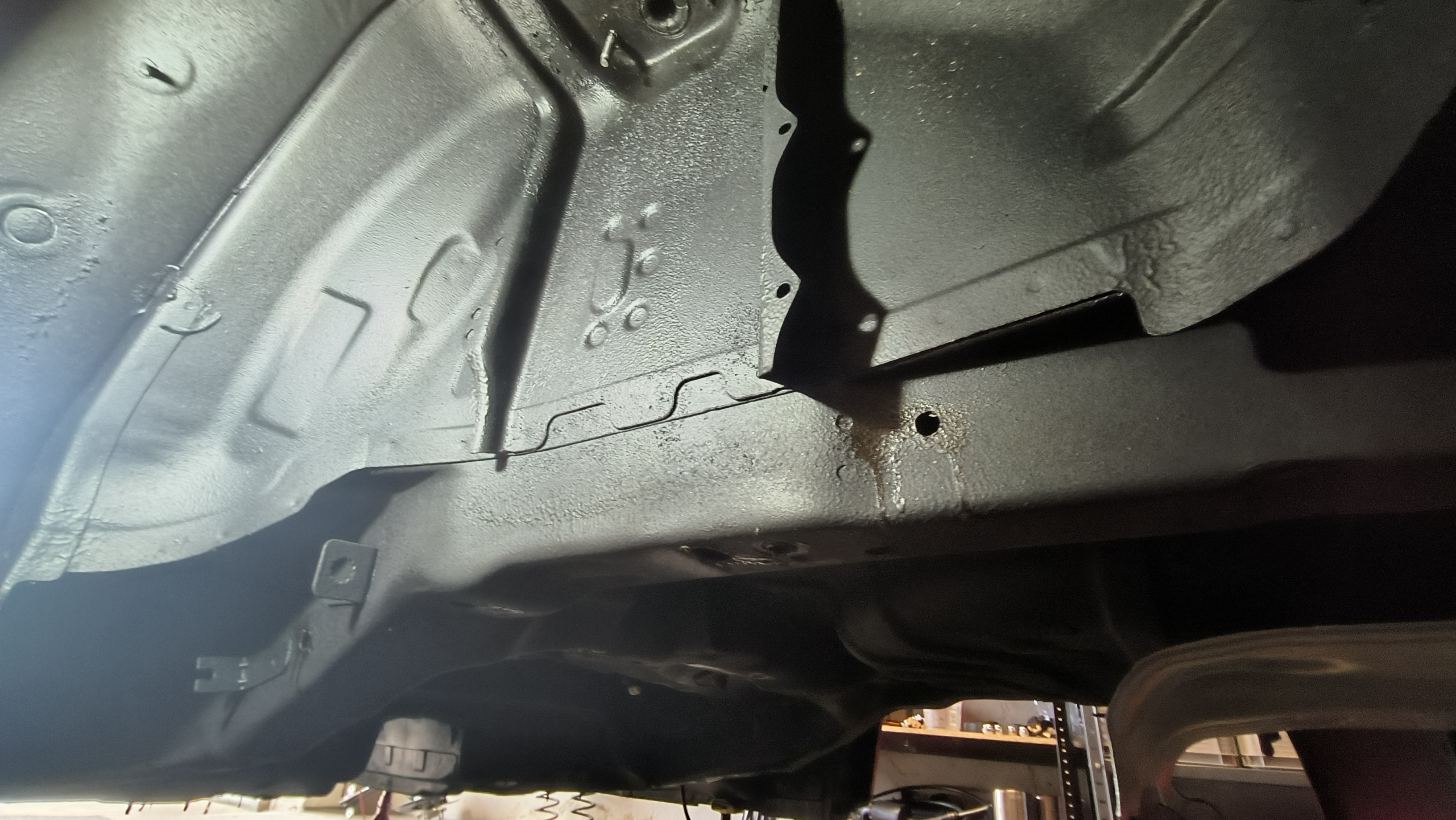

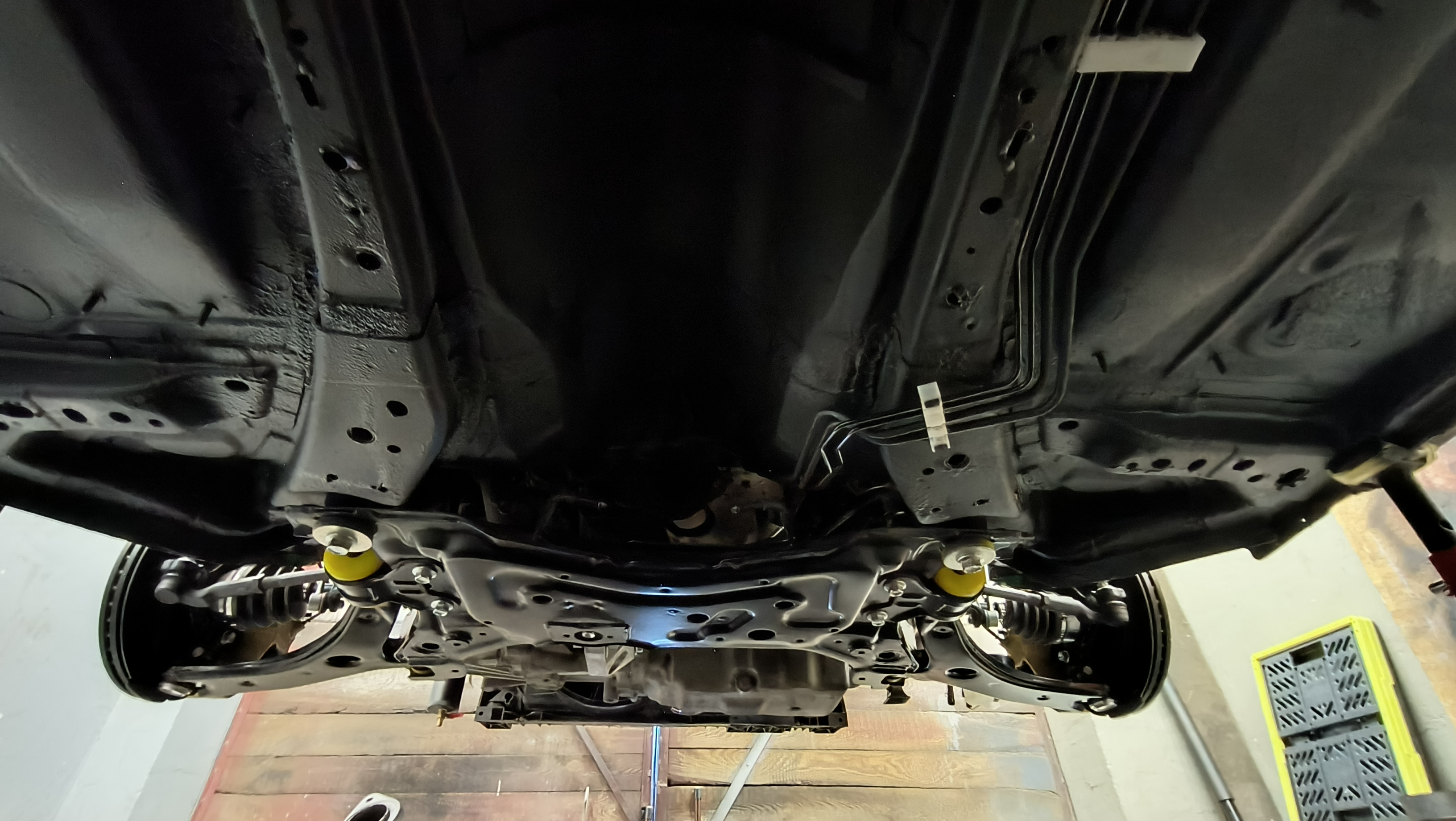

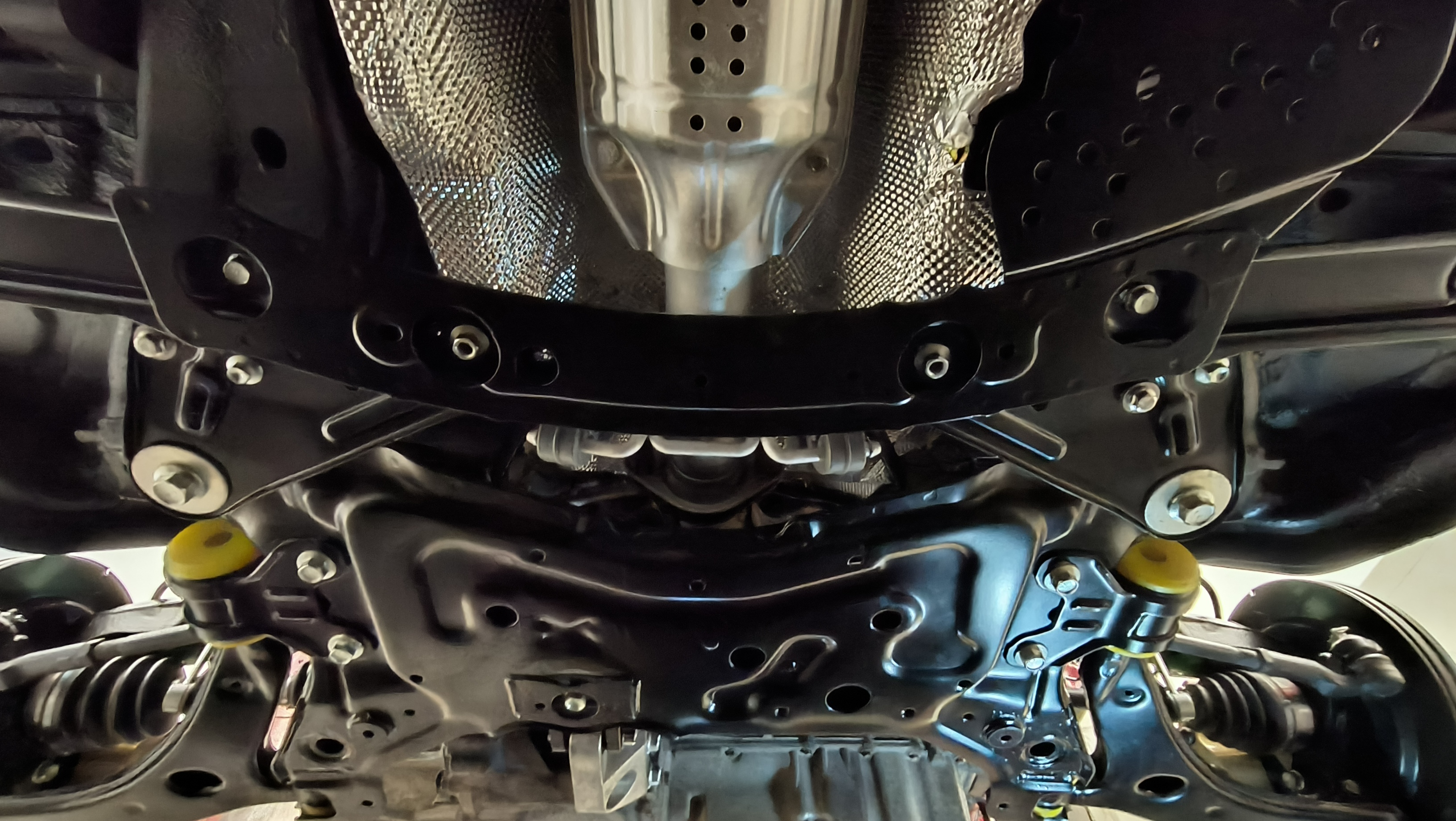

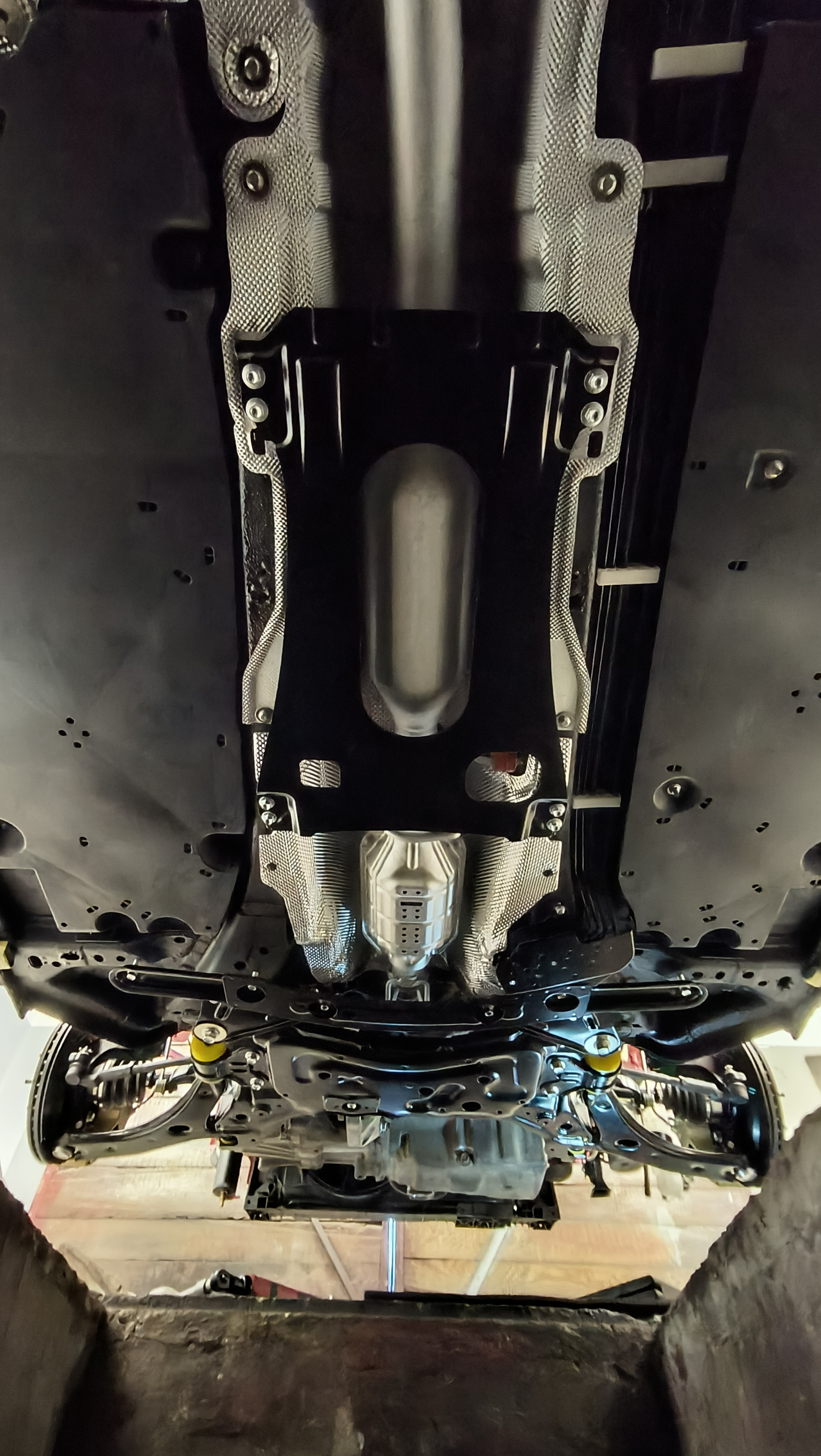

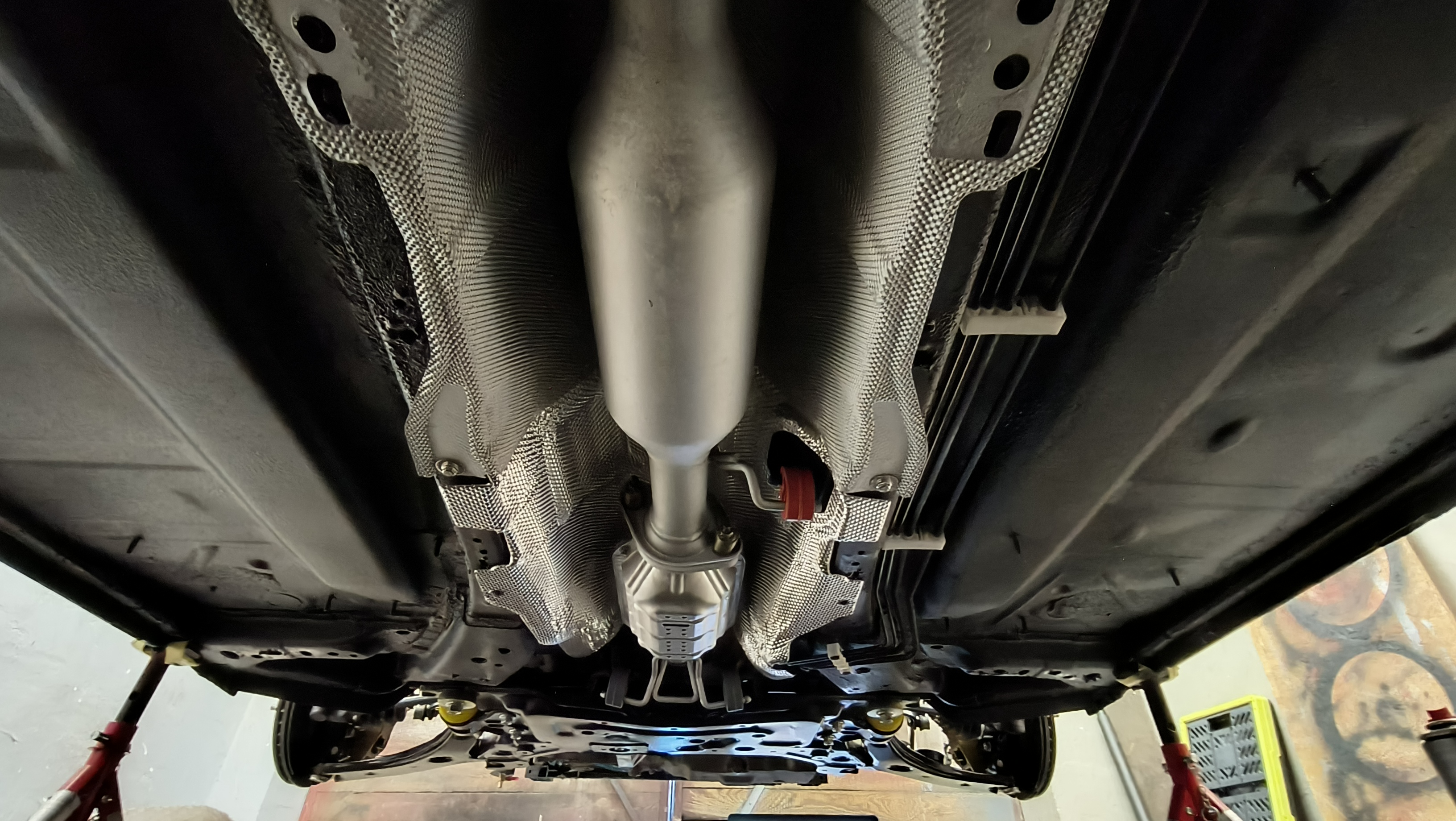

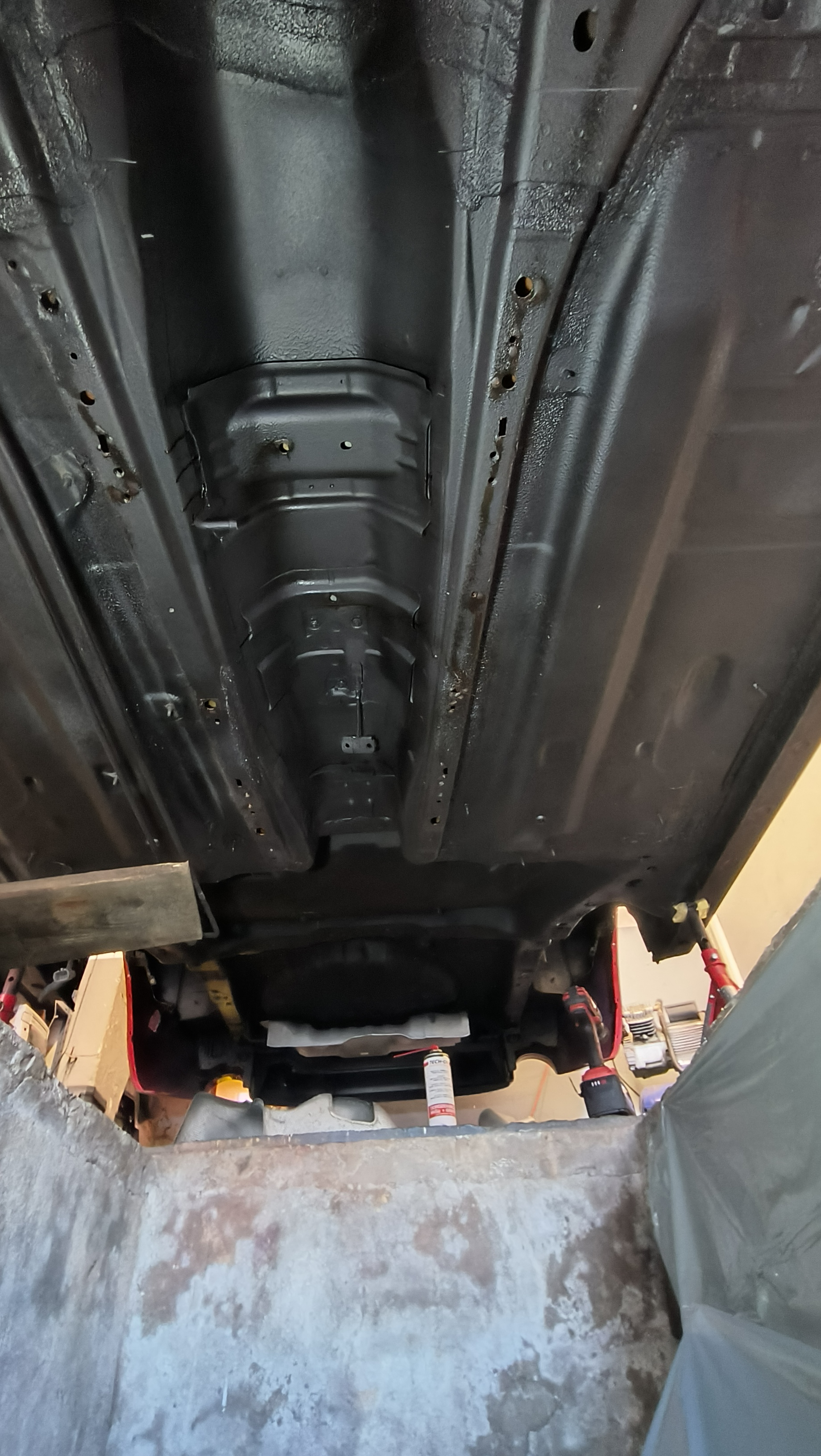

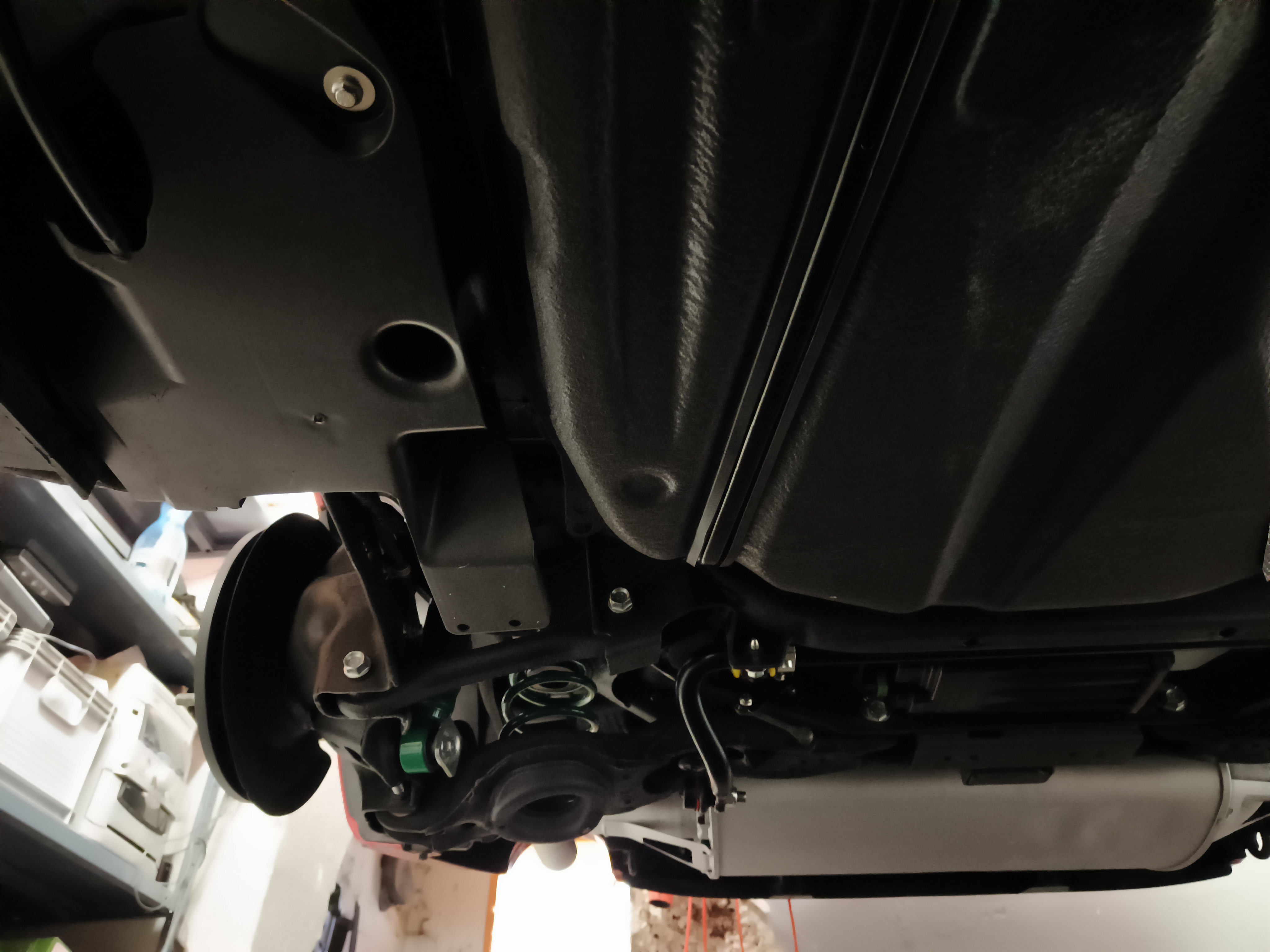

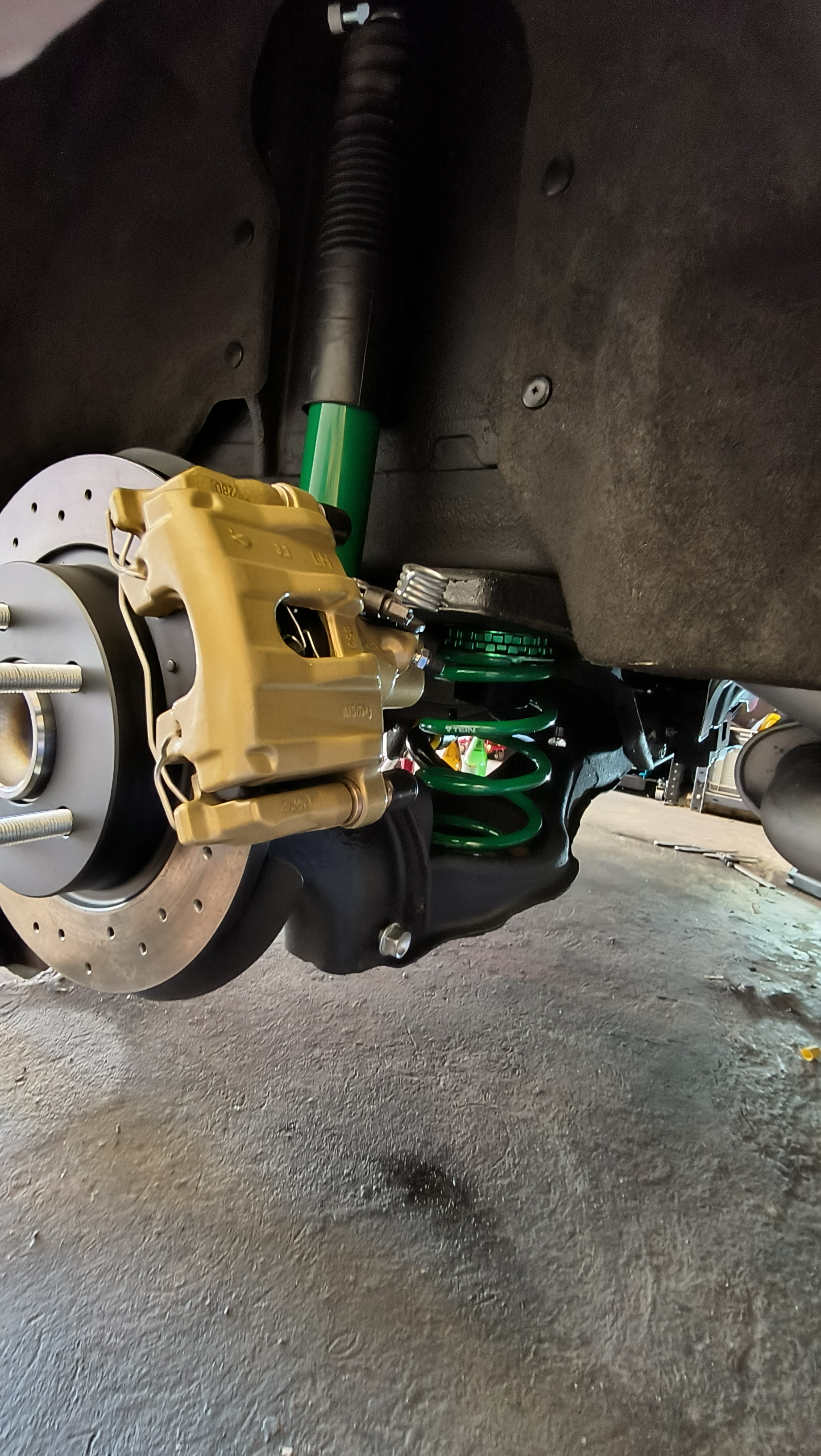

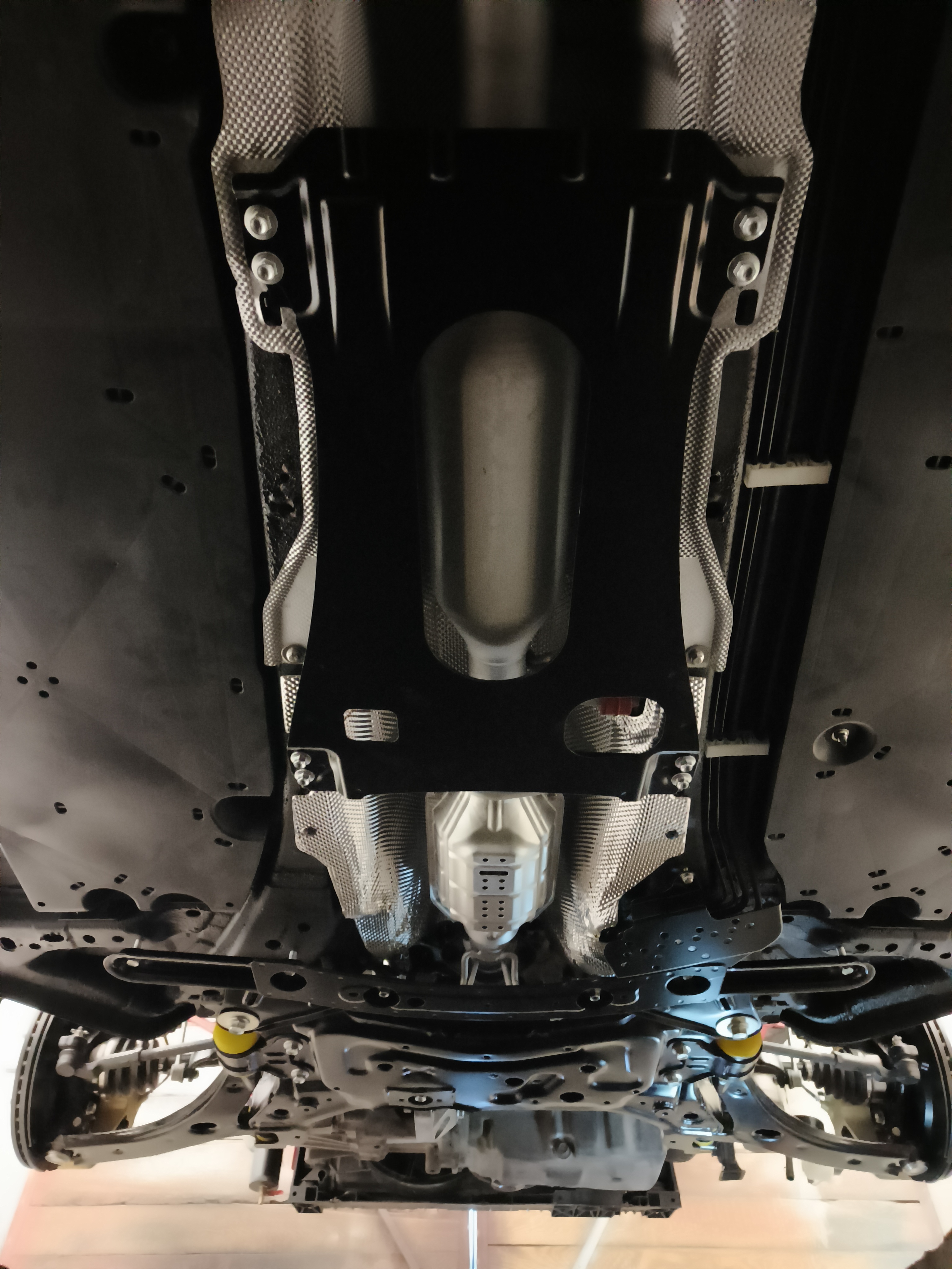

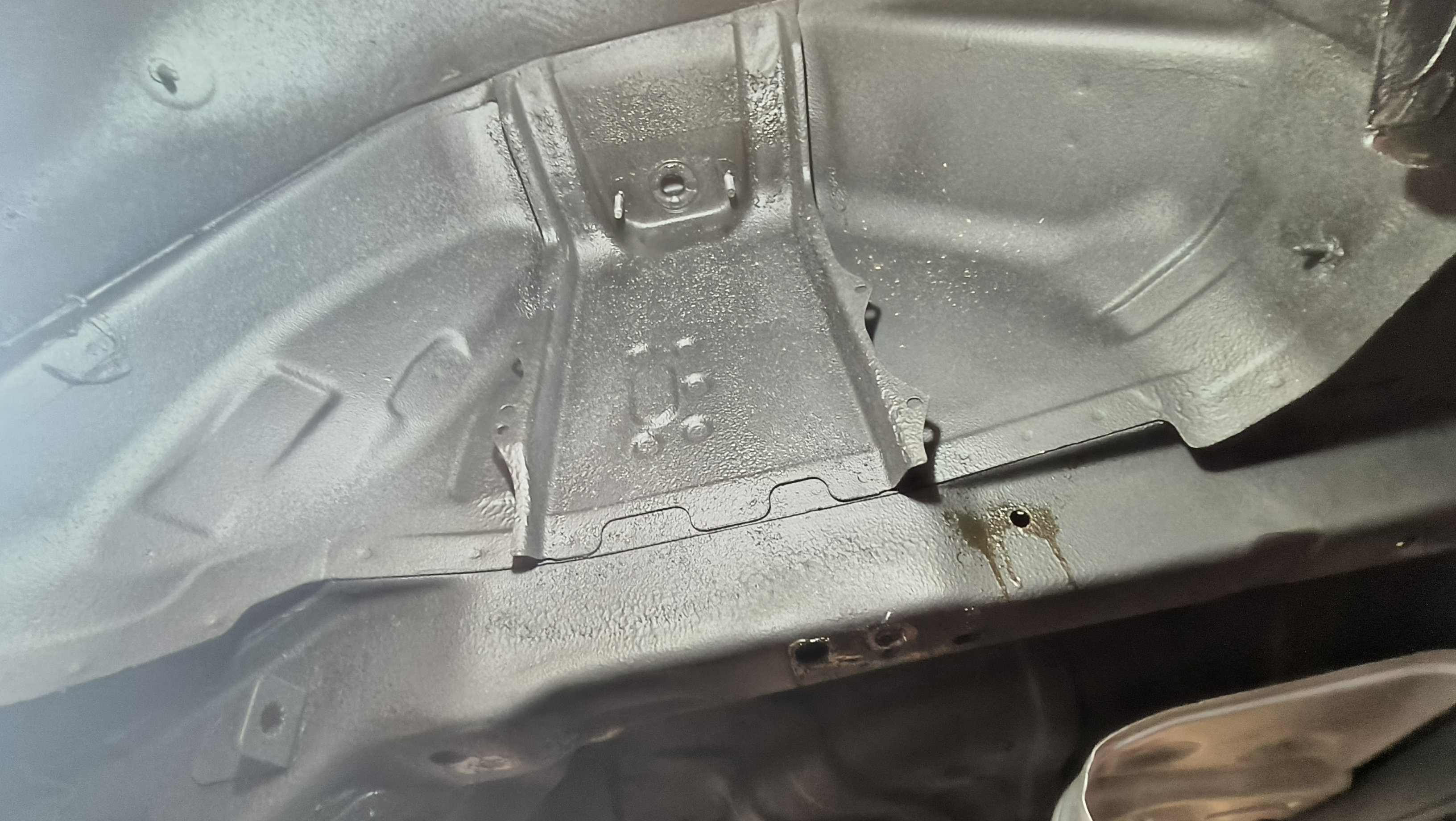

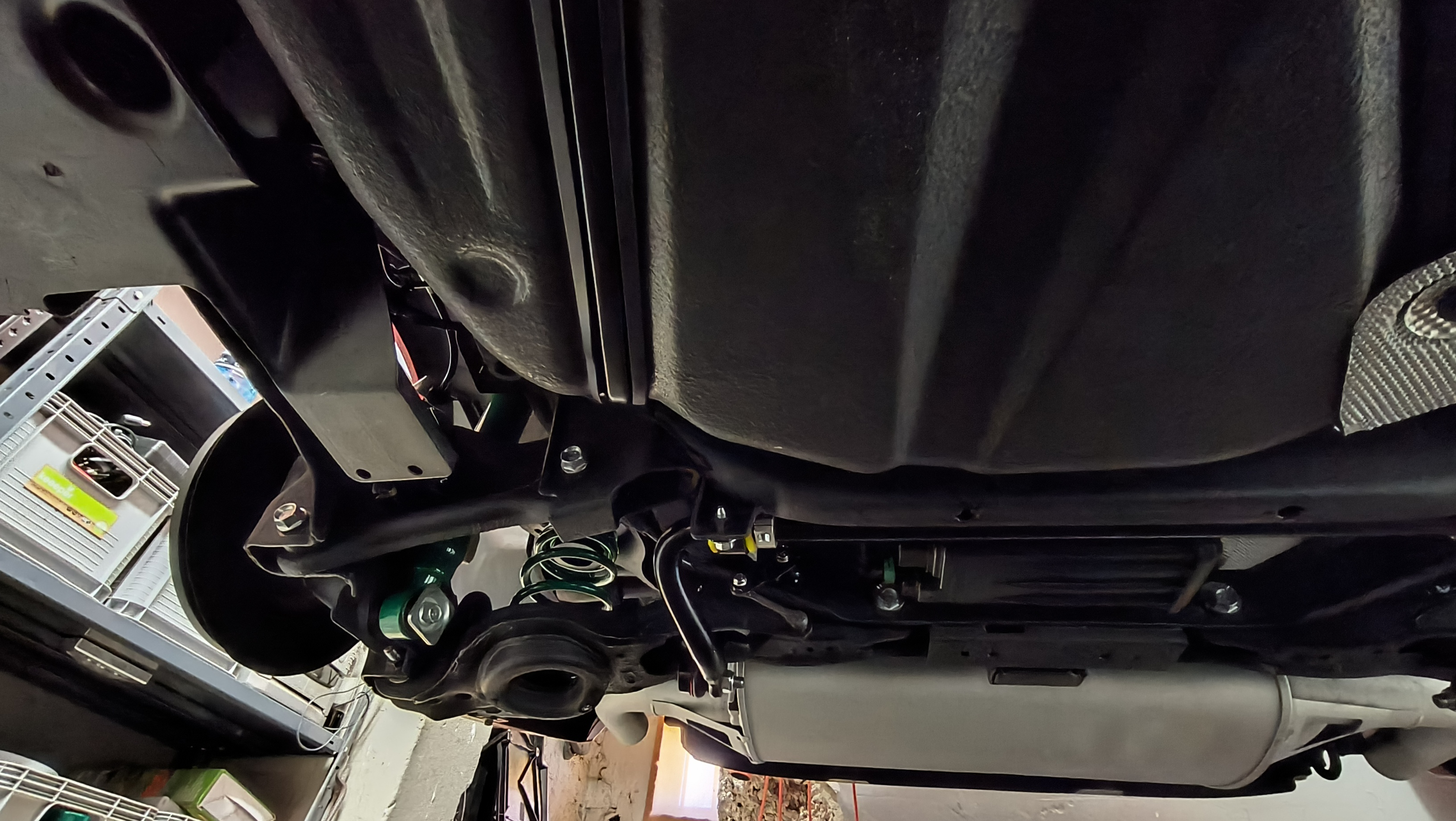

Koniec jest bliski – od spodu w 95% wszystko zamontowane – nie skręcone jeszcze na gotowo bo czekam na szpilki od wydechu żeby wymienić stare gwinty za mocno zjedzone mają i jeszcze jakieś drobne pierdoły spinki itd. Po konserwacji goła podłoga czeka na montaż finalny:

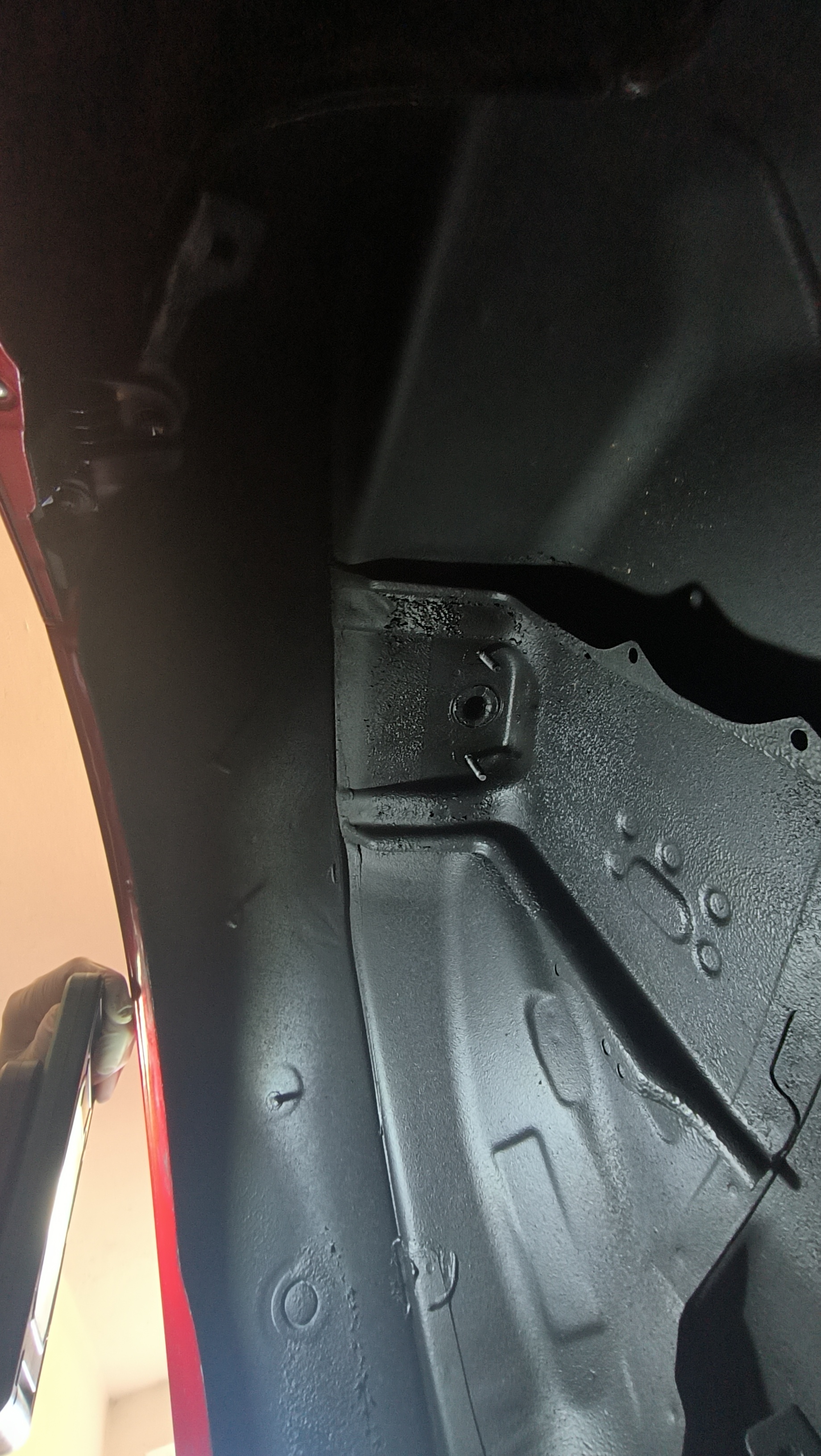

Wszystkie zakamarki mega zakonserwowane, profile zamknięte pozalewane woskiem. Jedyne do czego mogę się przyczepić, to nie wiem czy taka specyfika procesu czy raczej niechlujstwo zakładu bo rozumiem że piaskowanie to brudny proces i mega kurzy się ale wnętrze wyglądało mega tragicznie pył i kurz był praktycznie wszędzie, całe wnętrze oberwało tak że zamiast składać to 2 dni poświęciłem na doprowadzenia auta do czystości. Zdjęć nie wrzucam ani nie robię reklamy/antyreklamy bo nawet już nie chcę do tych obrazków wracać...

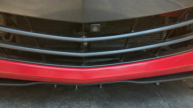

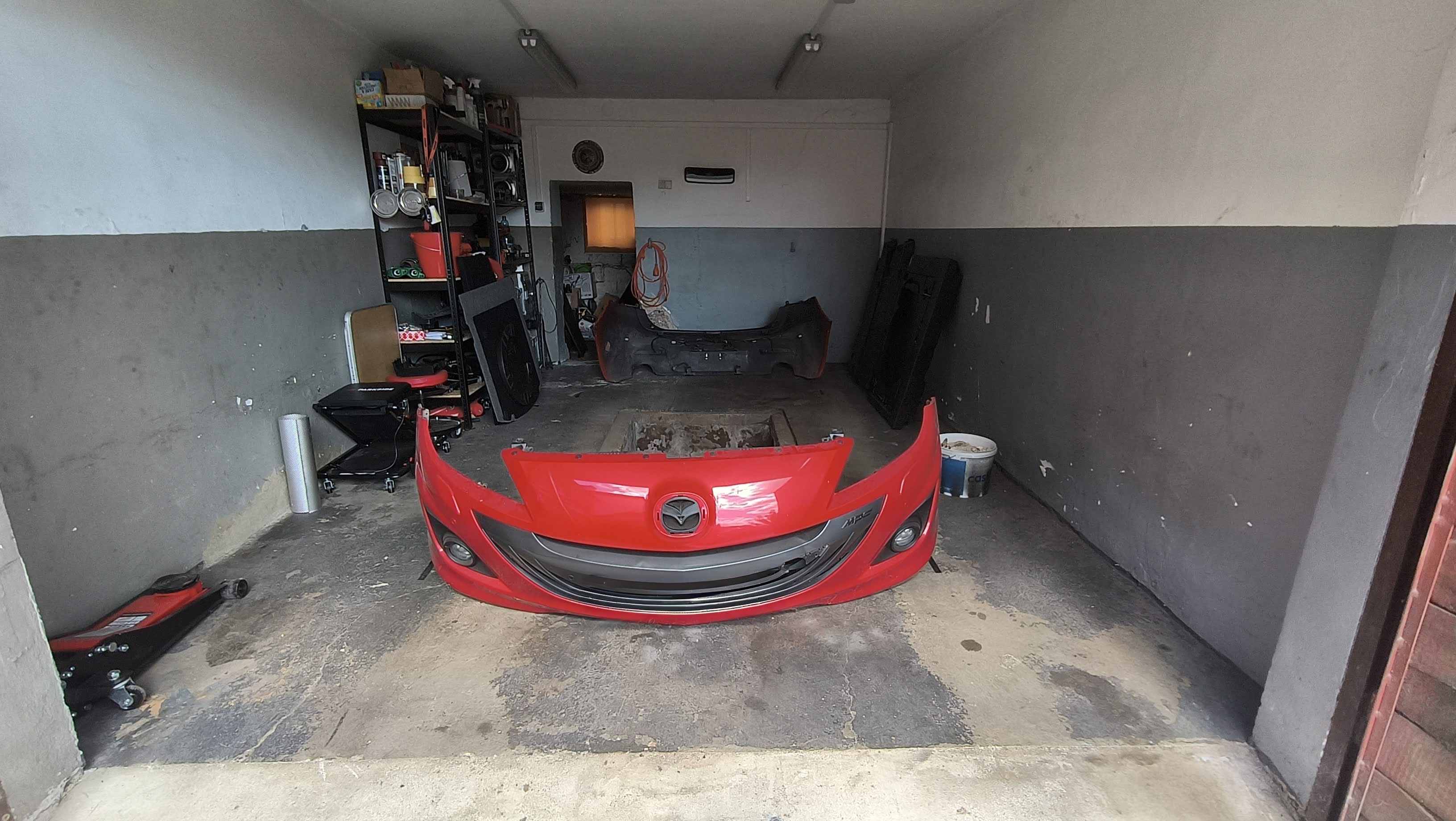

Finalny montaż zaczynamy od tylnej części zderzak i wszystko pod nim odmalowane i montowane na nowych śrubach, ślizgi również nowe – stare były połamane od nieumiejętnego ściągania zderzaka:
Wracamy do podłogi, miks zdjęć z różnych etapów montażu:

lo matko. ty nie masz pracy? ile na to musiales poswiecic czasu? z 5h wolnych? wyglada przekozacko.
Pracę mam, ale tak to jest jak się za biurkiem na co dzień siedzi a człowiek raz w rok na dłuższy urlop się wybierze i woli grzebać w śrubkach niż na wakacje jakieś jechać
Jeśli chodzi o czas to to między pierwszym zdjęciem gołego podwozia a ostatnim to 6 dni pracy po 8-9h na luzie tak. Pozostałego czasu do tej pory nawet nie liczę... Kasy też...

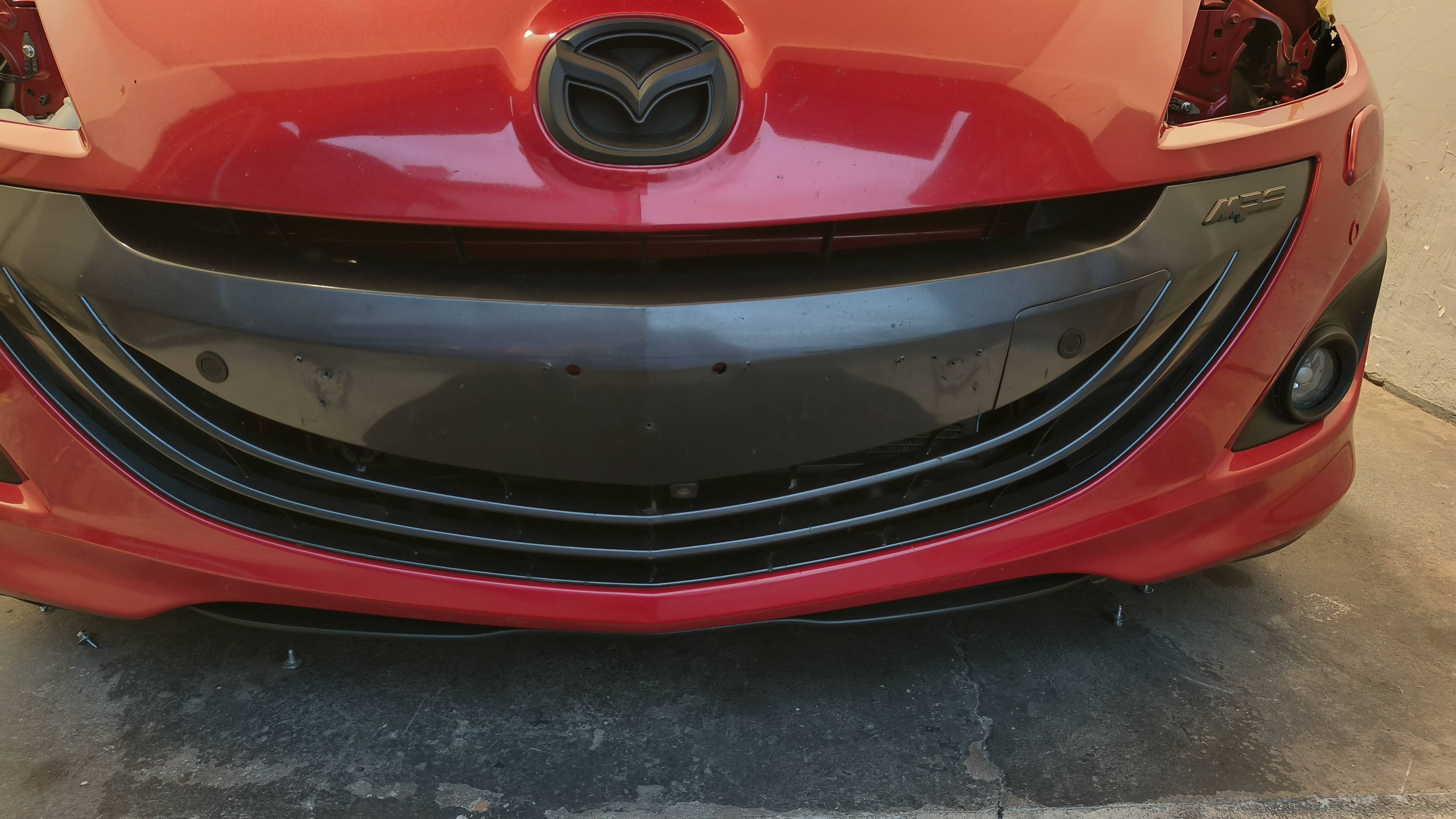

Jeszcze mam cały środek do poskładania po tym kurzu no i front błotniki, zderzak pewnie będzie trochę zabawy żeby były równe szczeliny, ale mam nadzieję że efekt końcowy który już gdzieś tam widać praktycznie w pełni zrekompensuje te godziny przesiedziane w kanale i w warsztacie wszystkie części ogarniając.
– dzięki, wydaje mi się że robi wrażenie i taki był właśnie plan – doprowadzić do stanu fabrycznego by tego zawodnika dość rzadko spotykanego na drogach utrzymać w nienagannej kondycji. Przegląd rejestracyjny mi się już wieki temu skończył – jestem ciekaw co diagnosta powiepiwo napisał(a):wyglada przekozacko.

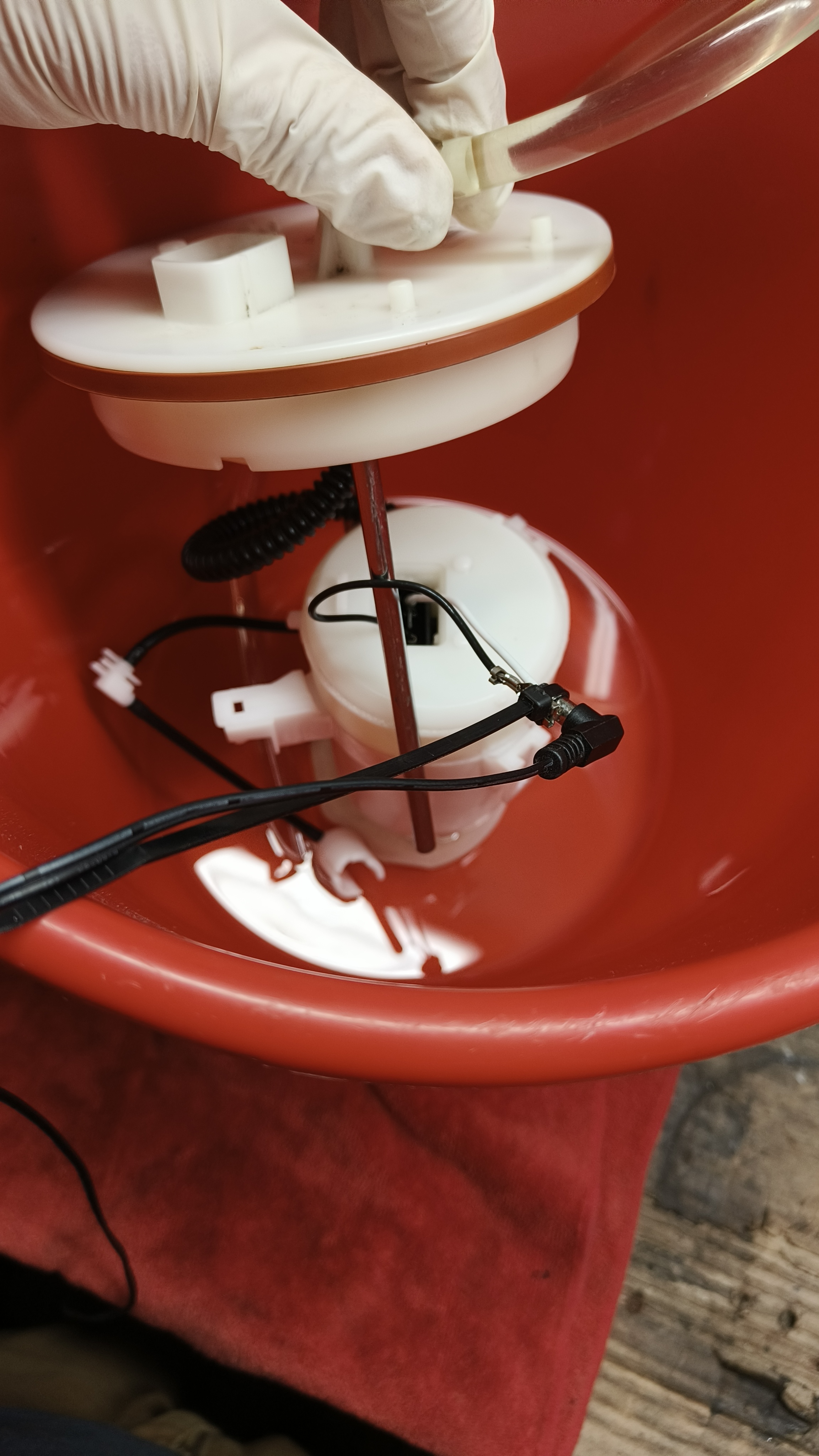

Kolejnym krokiem jak już wszystko zmontowałem pod spodem miało być pierwsze odpalenie po praktycznie 9 miesiącach stania... Pełen entuzjazmu zalewam pusty bak pyszniutkim 98, wsiadam, kilka razy włączam zapłon żeby sucha do tej pory pompka pociągnęła paliwo, wciskam start iiiii....... D-U-P-A
. Wszystko kręci super tylko nie zapala... W głowie już oczywiście same czarne scenariusze, podpinam kompa błędów zero, do głowy głupi scenariusz wpada że podczas piaskowania podwozia coś się dostało do przewodów i pociągnęło do pompy jakiś syf... Dobra najpierw jeszcze masy wszystkie sprawdzam, potem wyciągam świece, odpalam i iskra jest, przy okazji kompresję mierzę bo szklanka u mnie do połowy pusta, ale wszystko idealne czyli wina w paliwie a raczej braku bo świeca suchutka. Lecę na grubo – rozbieram pompę wysokiego ciśnienia czy tam żadnego piachu nie ma. Trochę jakiegoś nagaru wypłukalem ale nic podejrzanego, czyli pod maską ok. To teraz ostatnia opcja pompka w baku. Miałem jakąś pompkę starą skądś, podpinam na krótko do wtyczki w aucie, pompka do słoika z paliwem, wężykiem zwykłym prosto w rurkę pod autem, wsiadam odpalam iiii... ŻYJE, ODPALIŁ
Teraz najprzyjemniejsza cześć bo świeżo zmontowany wydech i bak trzeba zrzucać by się do pompki dostać i ogarnąć co poszło nie tak. Wyciągam wszystko, demontuje pompkę, odpalam na krótko i działa wszystko... WTF... Dobrze że mnie natchnęło jeszcze cały zestaw z filtrem pokrywką też wrzucić do wiaderka i przetestować czy regulator ciśnienia się nie zastał jakoś i trzyma paliwo. W momencie jak odpaliłem tylko wszystko się wyjaśniło... Piana w paliwie... Montowałem nowy filtr całą tą puszkę za pompką i musiało się przez niego przelać paliwa dość dużo żeby się napił i przestał pianować paliwo. Jak już zobaczyłem że leci po chwili samo czyste paliwo bez piany wrzuciłem tak na szybko to do opuszczonego baku, odpalam i jest, mamy to auto odpala od strzała.... Piszę to bo muszę wylać to z siebie, straciłem 3 dni praktycznie na szukaniu przyczyny nie odpalania i może ktoś kiedyś skorzysta z tej mojej lekcji i nie straci tyle czasu przy wymianie filtra. W załączniku moja instalacja, tak wiaderko czerwone pod kolor auta, czerwone szybsze to wiadomo![krzywy :]](./images/smilies/krzywy.gif)

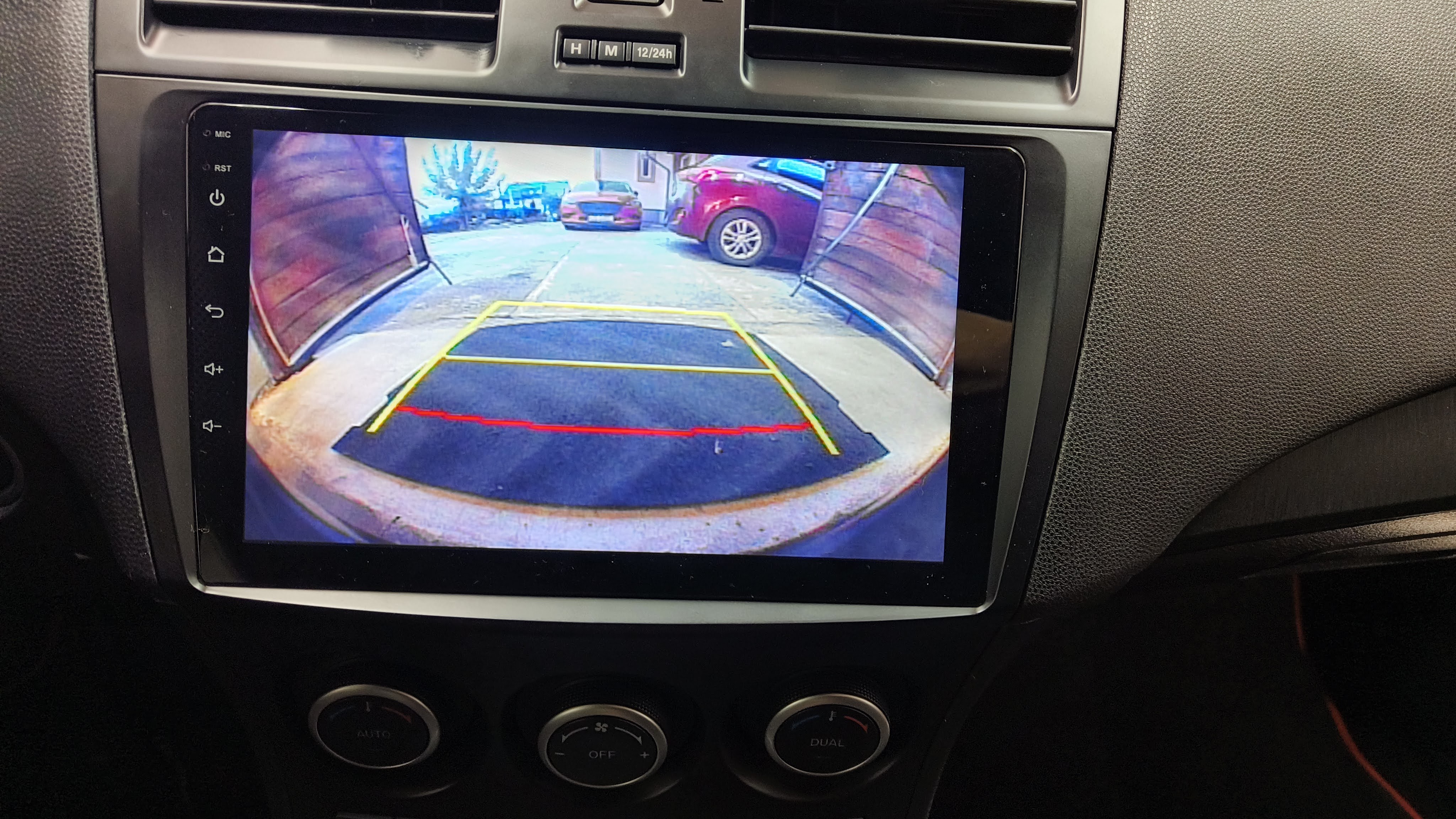

Hey, fajnie porobiona Mazda

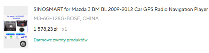

Ja mam pytanie do stacji multimedialnej, ile masz RAMu i jakie są Twoje odczucia co do płynności działania? Zastanawiam się też nad zakupem takiej i rozważam 4G albo 6G i BT4.0 vs BT5.0, czy w samochodzie zobaczy się różnicę.
Pozdrawiam!
Pozdrawiam!
- Od: 20 lis 2010, 23:25
- Posty: 695 (1/3)
- Skąd: Łódź
- Auto: Mazda3 2.0 DISI 2011
Volvo XC70 2008
Hej, dzięki
Co do stacji to polecany Sinosmart, ale kupiony bezpośrednio z Aliexpress. Moja specyfikacja to już widzę obecnie nie ma takiej opcji 6 GB RAMU i 128GB pamięci i z modemem 4G – mam włożoną kartę sim i normalnie z neta można korzystać jak w zwykłym tablecie. Wszystko działa płynnie, mam nakładkę launchera AGAMA i tam można sobie fajnie wszystko zorganizować opcje i aplikacje – oryginalna nakładka jest po prostu na mój gust brzydka i nieintuicyjna. AndroidAuto bezprzewodowy śmiga bez zająknięcia, mam podpiętą kamerę cofania i ostatnio z nudów to miałem luźną kamerkę z BN zamontowałem ją w przedni zderzak pod ramkę rejestracji, podpiąłem ją pod inny kanał Video wejściowy i mam teraz podgląd z przodu co się dzieje by nie najechać na krawężnik przy parkowaniu – ustawione w opcjach wszystko tableta że jak znika obraz z kamerki z tyłu po zmianie ze wstecznego to na określony czas włącza się przednia. Tak że to prawdziwy kombajn ta stacja, a wynalazłem jeszcze że te najwyższe modele można dokupić zestaw 4 kamer i zrobić sobie widok 360stopni wokół samochodu
Ja generalnie polecam, trochę było zabawy pamiętam by przyciski na kierownicy działały ale wszystko udało się ogarnąć.
- Od: 26 gru 2015, 08:57
- Posty: 190 (2/13)
- Skąd: KOS
- Auto: Mazda3 BL MPS '11 2.3T
Mazda3 BM '16 2.0 [*]
Mazda3 BN '18 2.0
O widzisz, pięknie! Ja właśnie dziś zakupiłem trochę mniejszy zestaw 4G RAMu i 64 wbudowanej, 8 core CPU, z tylną kamerą + rejestratorem, bez internetu. Zastanawiałem się trochę nad tym netem ale ogarnąłem w telefonie procedurę, że jak telefon połączy się z tym BT Headunita to automatycznie włącza hotspot (headunit sam się podłączy mam nadzieję do tego neta). Zobaczymy
Z tą kamerką przednią ciekawy temat.
- Posty: 695 (1/3)
- Skąd: Łódź
Volvo XC70 2008
Pięknie, bedziesz Pan zadowolony – wnętrze przez tablet nabiera nowoczesności – znika cała ta guzikologia oryginalnego radia i zyskujemy ogrom możliwości – robi nam się prawdziwe centrum multimedialne

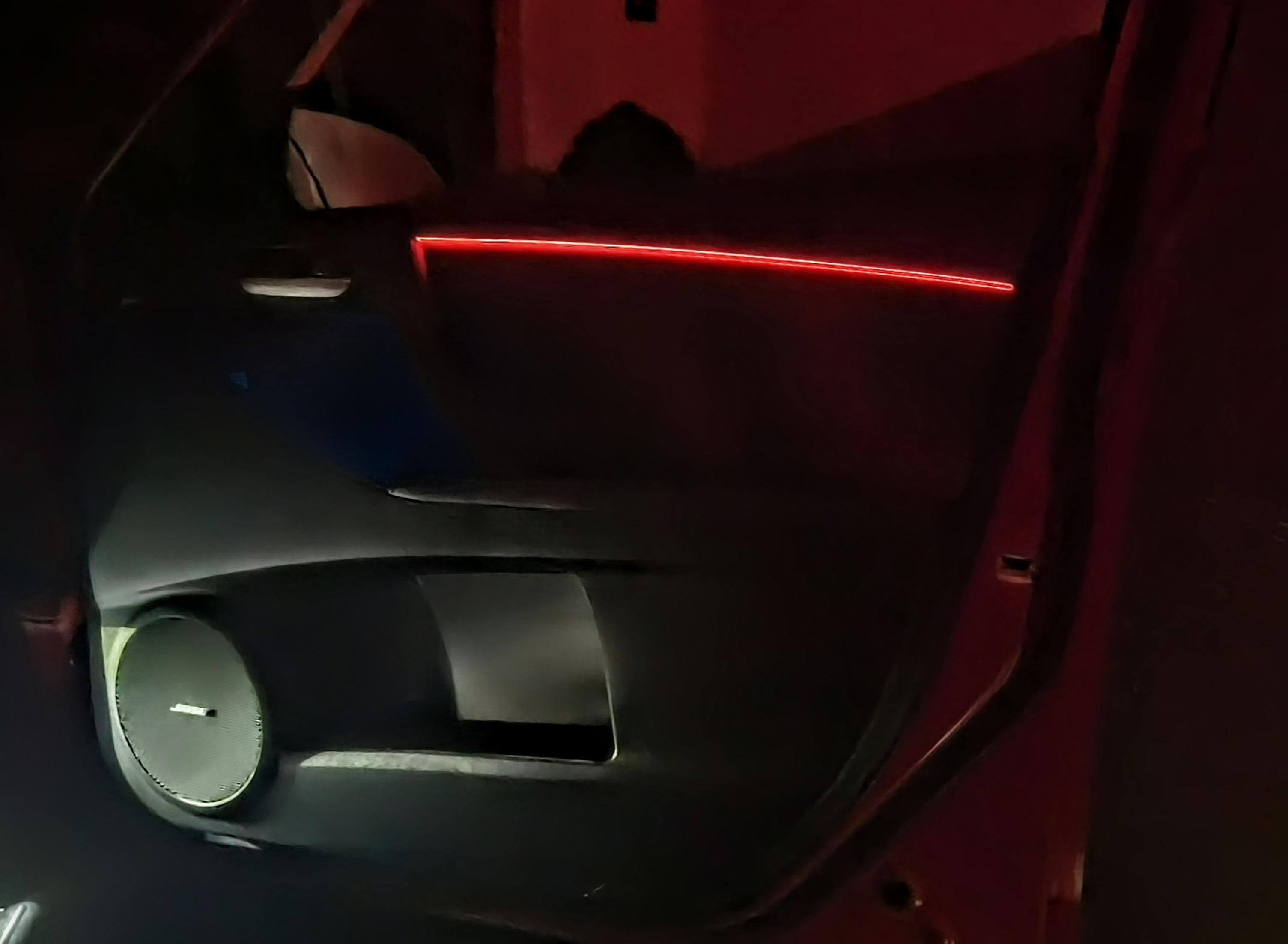

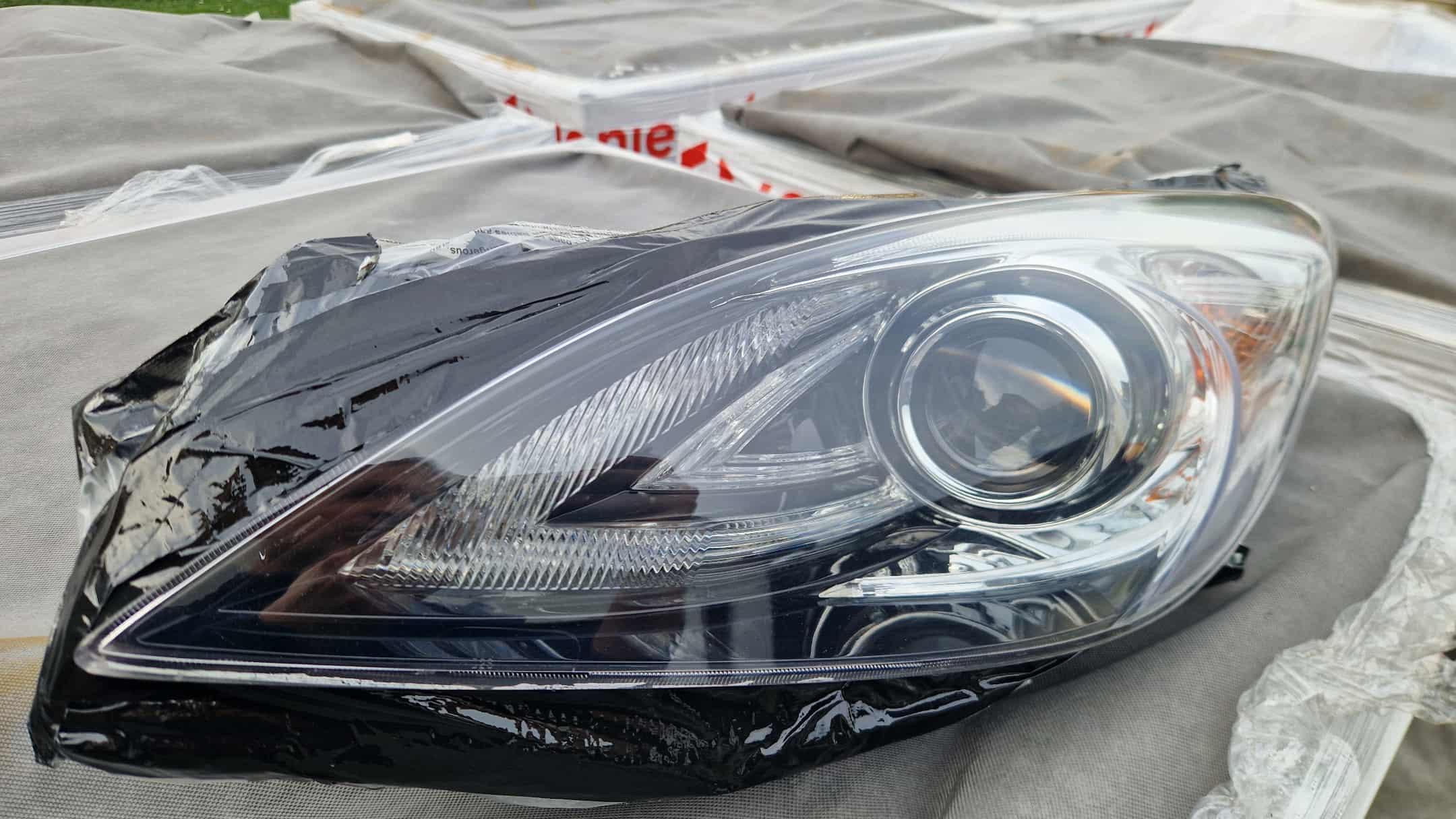

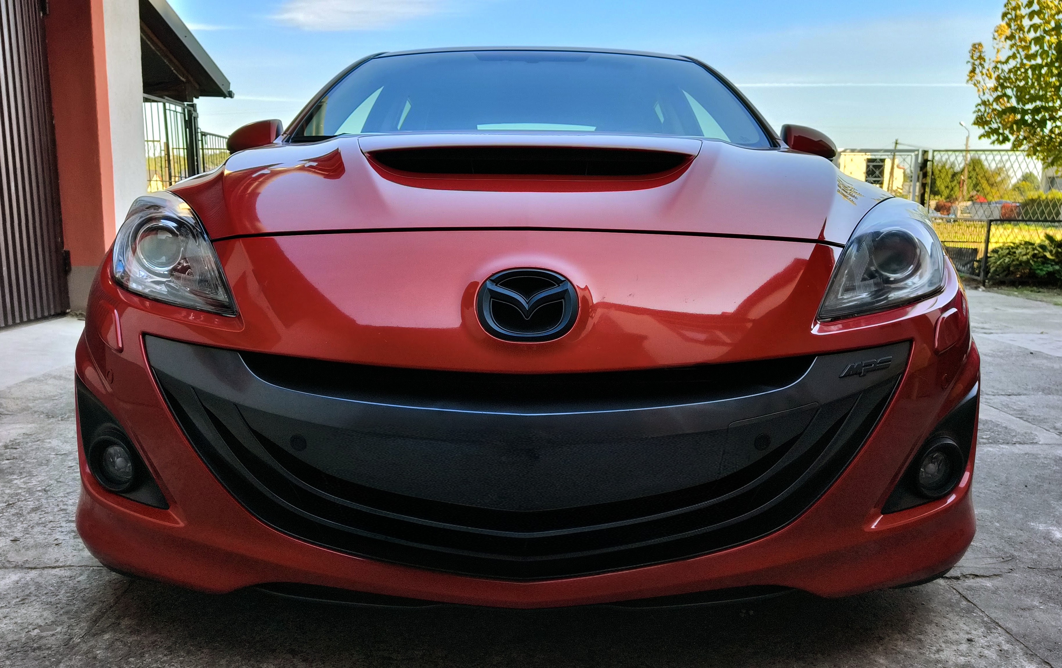

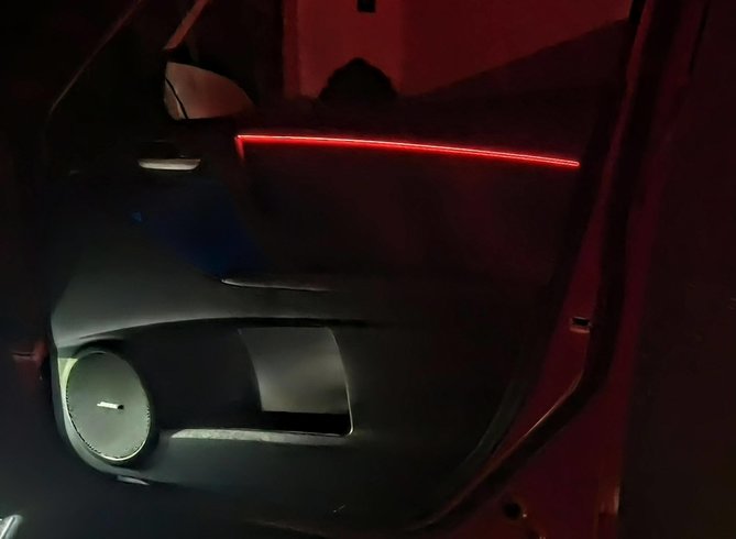

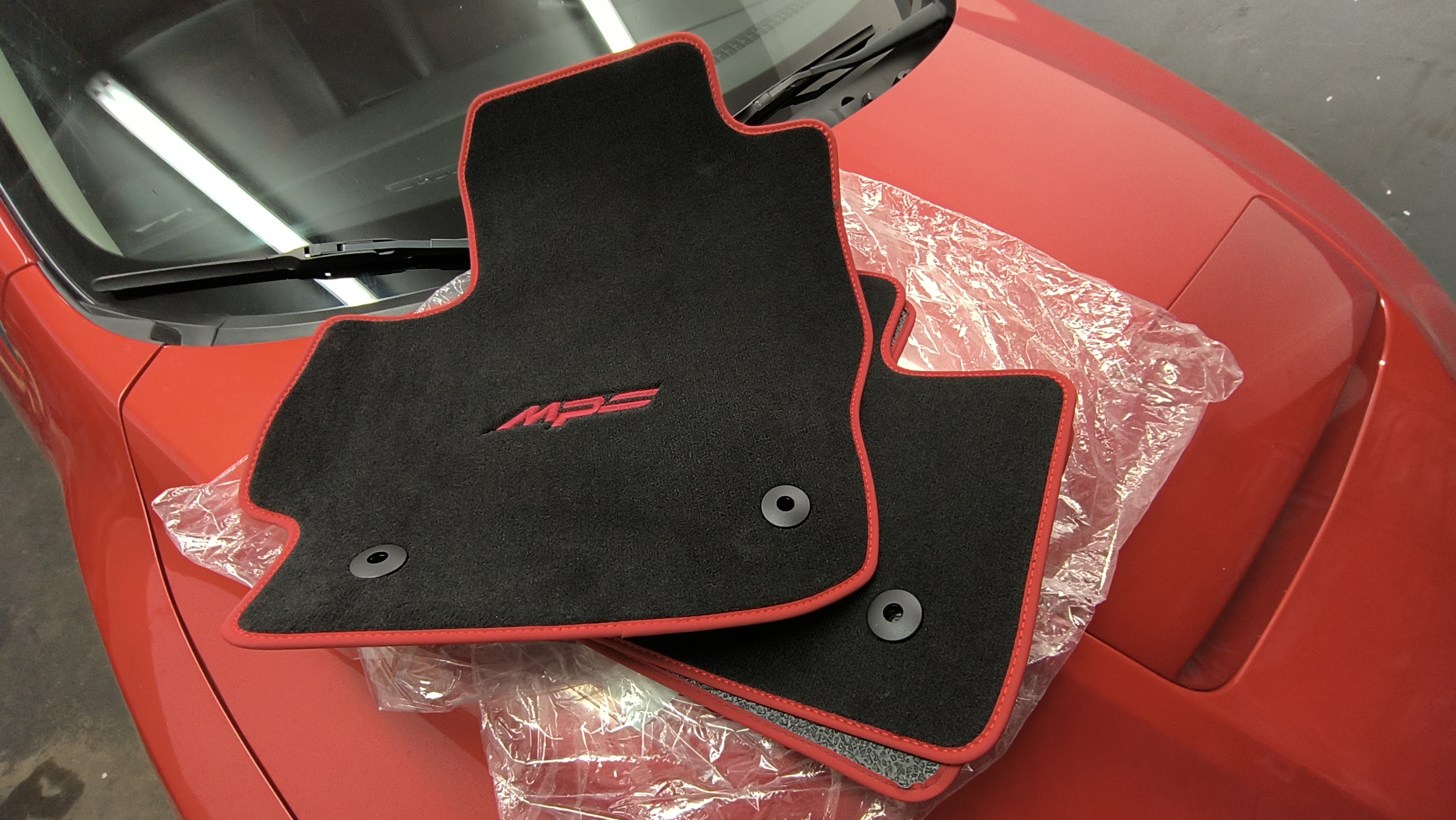

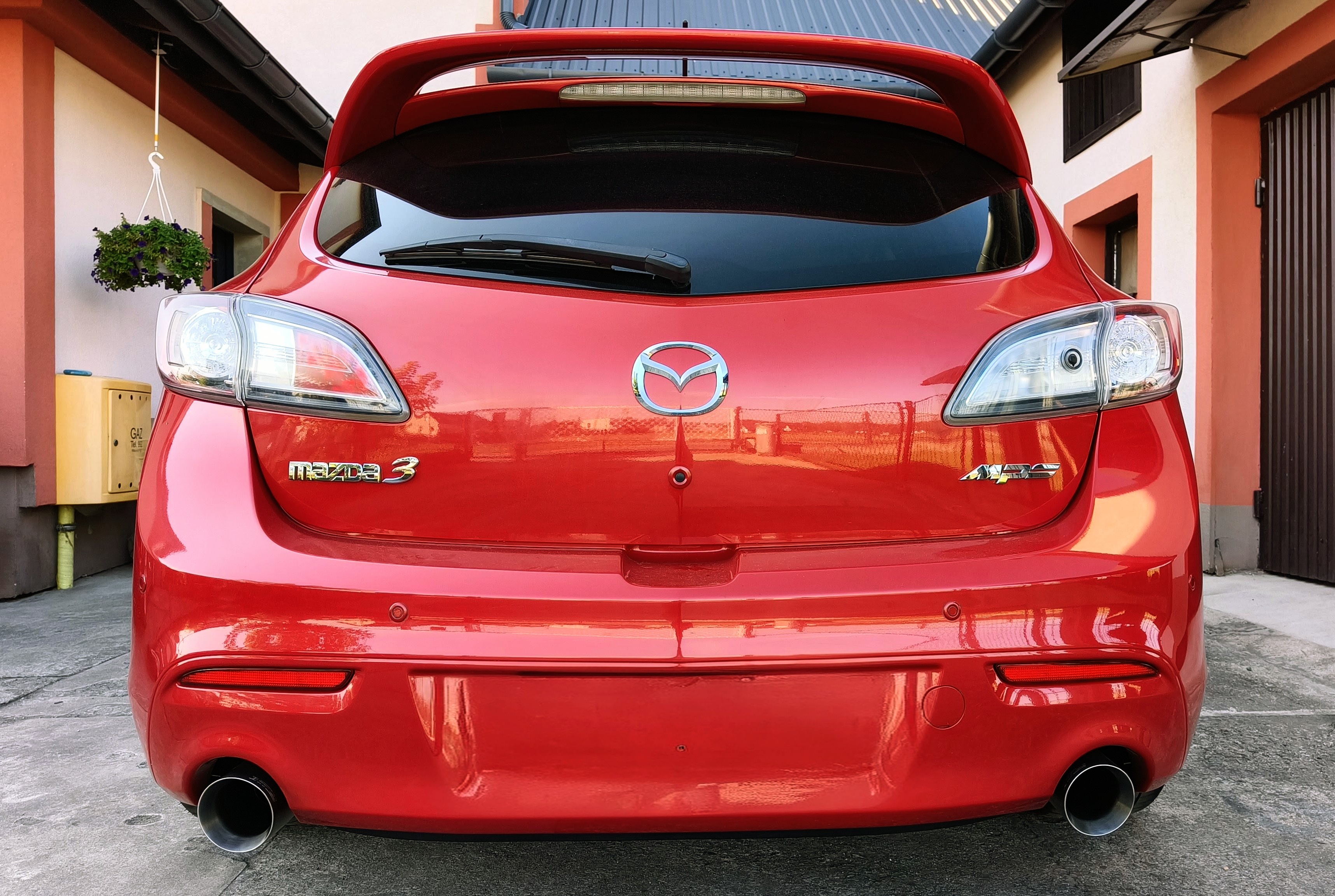

U mnie ostatni pewnie update z tego etapu prac – oficjalnie Stage 0 zamknięty. Wpadły ostatnie już akcesoria:
-nowe dywaniki – pozdro dla Rikiego (mazparts.pl) za kolejny świetny deal – z pewnością nieostatni

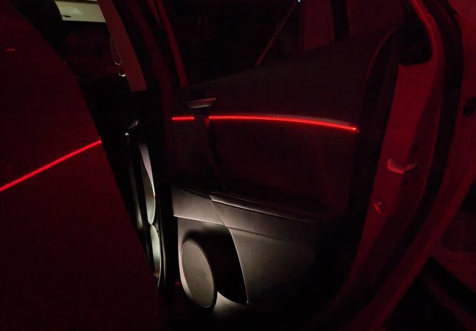

-oświetlenie ambient w drzwiach – poszedłem za ciosem bo w BN mega mi się podoba efekt, tu kupiłem prostsze bez żadnych bajerów migających po prostu jeden kolor z palety RGB można sobie ustawić, wybrałem oczywiście ten najszybszy pasujący do MPSa

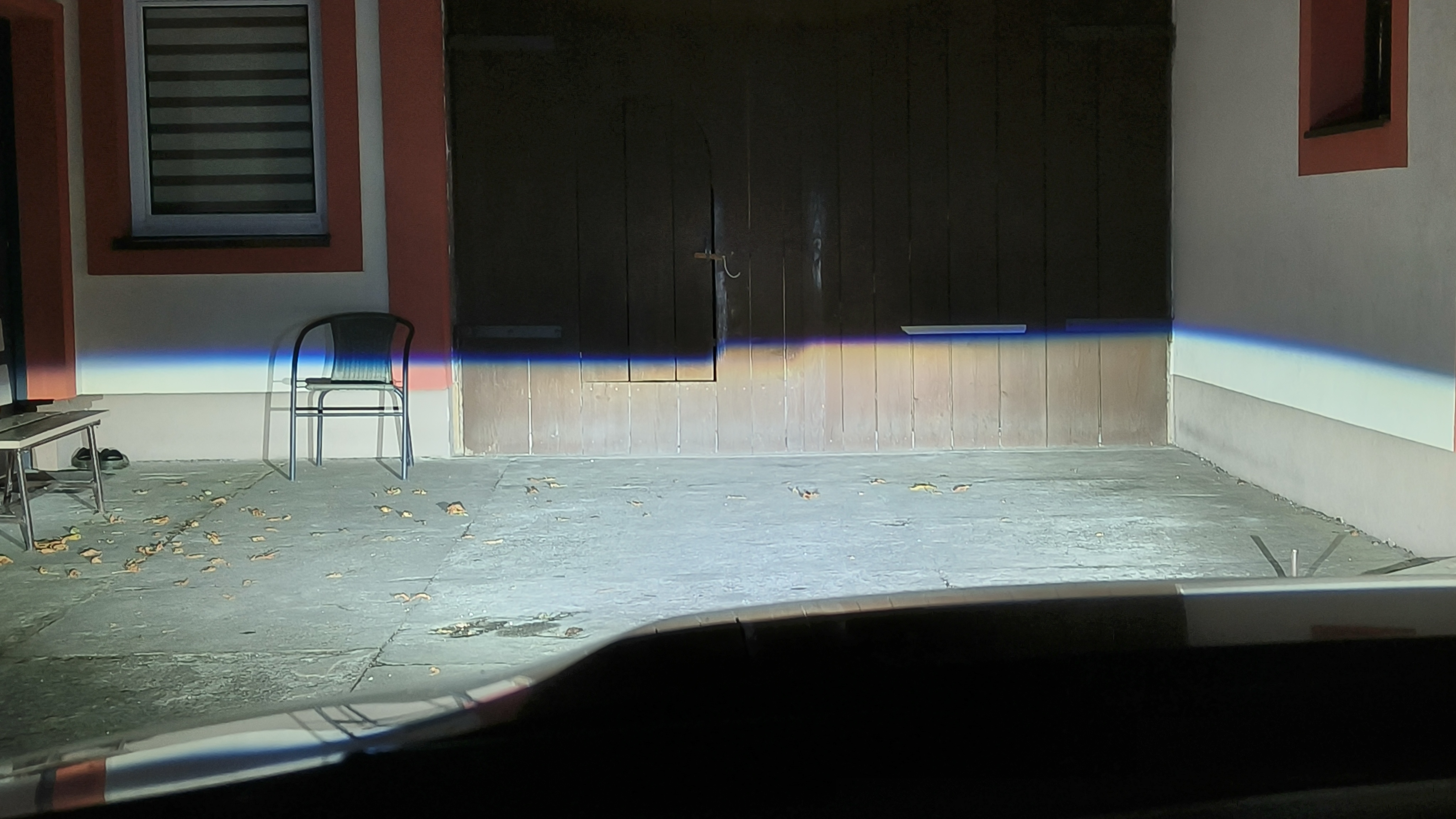

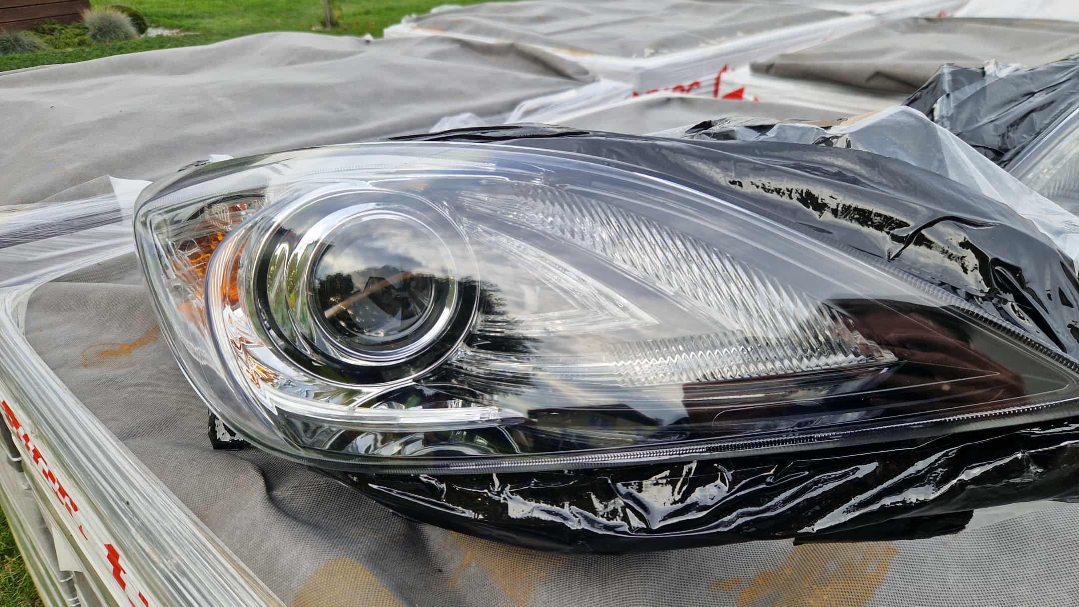

-regeneracja lamp – nowe soczewki oraz wyszlifowane i polakierowane klosze – lampa wygląda jak nowa i świeci 100x lepiej niż nowa
Dzisiaj pierwsze i chyba w zasadzie ostatnie mycie z okazji ładnej pogody, zatankowane do pełna, jeśli do końca roku będzie jeszcze sucho i słonecznie to wykorzystam każdą okazję do pośmigania a tak to niestety trzeba powoli myśleć o śnie zimowym w garażu. Ale ale... Mazda pójdzie spać ale ja nie i przez zimę będziemy coś myśleć o Stage'u 1 czyli wykrzesaniu trochę więcej mocy z diabła
Stay very tuned
