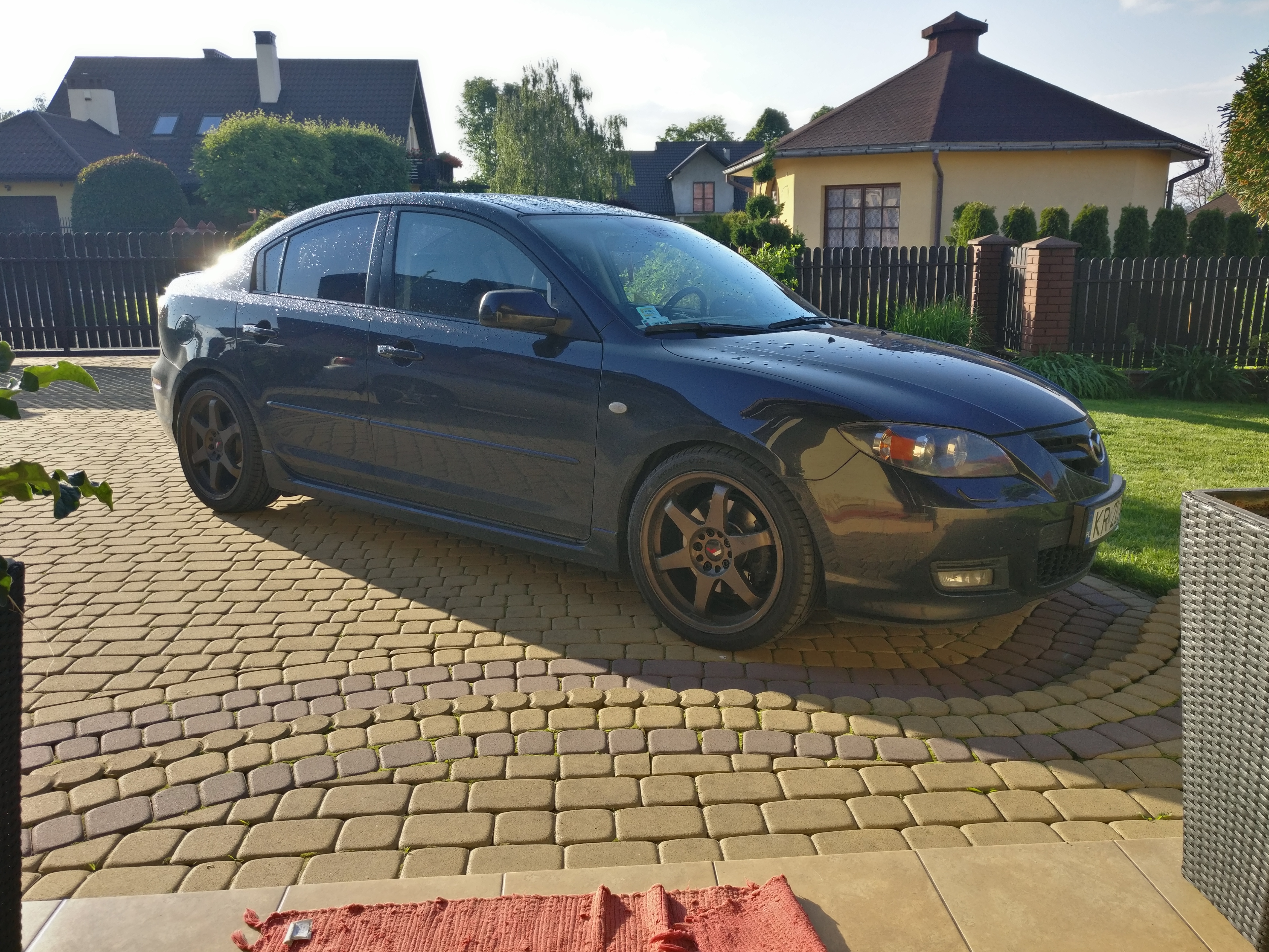

Postprzez QbxM3 » 13 maja 2017, 10:30
Jest dobrze, felgi pasują idealnie :D Dopiero teraz zauważyłem, że z okolicy <spoko>

Postprzez Tomado » 13 maja 2017, 15:30
Siemano
świetne auto i w fajnym pakiecie :) widać że zadbane i w dobrym wyposażeniu co do felg to spoko :P
ja mam u siebie JR 8.5" i nie tarło z tyłu na einbachu ale z przodu za to wystawały teraz na gwincie tył się jeszcze bardziej schował bo samoczynnie tworzy się negatyw przód nadal delikatnie wystaje. Niestety mam opone 35 wysoka i mimo gwintu nadal jest szpara i w przyszłym sezonie wpadnie 40 albo 45

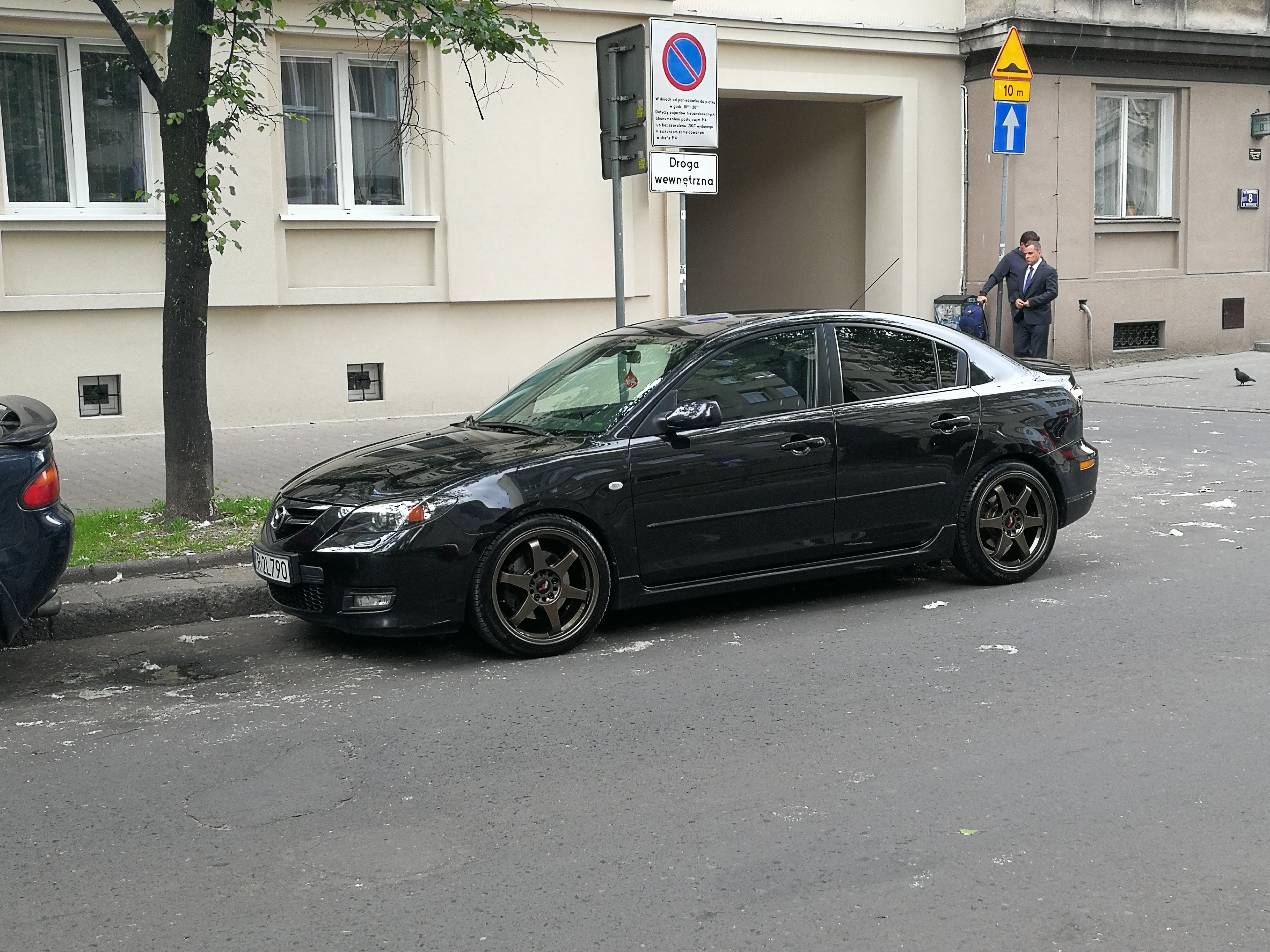

Postprzez adtk85 » 30 maja 2017, 07:56
O poranku:

Postprzez Quattro » 30 maja 2017, 11:22
Świetnie wygląda na tych kołach :)

Postprzez gracjan87 » 3 cze 2017, 16:44
I ten egzemplarz jest kolejnym doskonalym przykladem ze wystarczy dobra fela i nic wiecej robic nie trzeba

Postprzez Norreca » 3 cze 2017, 17:10
bardzo fajne ujecie :) wygląda super !
