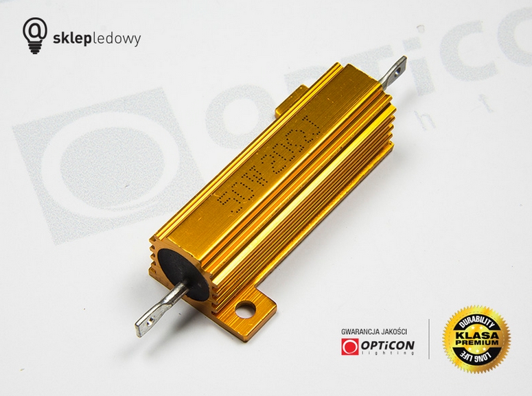

Zasadniczym problemem w tego typu operacjach jest to, że LEDy mają dużo mniejszą moc niż tradycyjne żarówki, po ich zamianie zazwyczaj zawsze występuje efekt "hyperflash" – czyli po polsku: żarówki migają z większą częstotliwością – co często bywa irytujące. Rozwiązaniem jest podłączenie do instalacji opornika/rezystora.
Dla osób, które planują montaż LEDów tylko z tyłu, rozwiązanie jest banalnie proste, wystarczy zaopatrzyć się w "Filtr LED" o parametrach 20 Ohm, 50 Wat:
Montaż tego filtra nie ingeruje w fabryczną instalację samochodu, jednak cena nie jest niska, wynosi 25zł/sztuka.
Dla tych, którzy wolą ponad dwukrotnie tańsze rozwiązanie, jednak ingerujące w instalację – rezystor drutowy z radiatorem 20 Ohm i 50 Wat:
Dla osób, które chcą LEDy we wszystkich światłach – przednich i tylnych potrzebne są drobne kalkulacje.
Dla mojego samochodu kupiłem 4 LEDy o mocy 7,5 wata.
Kierunkowskazy działają w parach, czyli, jeżeli załączamy kierunkowskaz w lewo to świecą światła tylko z lewej strony – przednie i tylne. Analogicznie prawa strona.
Na jedną stronę potrzebujemy opór około 50 wat, tak więc:
Przednia żarówka 7,5W + Tylna żarówka 7,5W = 15W
50W – 15W = 35 Wat
35 Wat to opór, którym musimy obciążyć jedną stronę kierunkowskazów. Tu jest dobra wiadomość, nie musimy kupywać 4 oporników, dla każdej żarówki, wystarczą 2! – montujemy je przy tylnych światłach, że względu na to, że jest tam dużo miejsca.
W moim przypadku potrzebowałem opornik, który symulował będzie obciążenie 35 wat. Wybrałem więc opornik 4 Ohm i 50 Wat (jednak polecam oporniki 100 – 150 W, gdyż nie nagrzewają się tak jak 50 W).

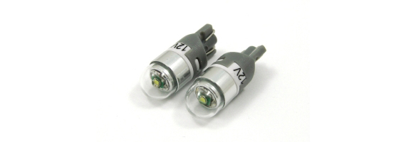

Typ: W5W Cree XP-E;
Zastosowanie: Oświetlenie przedniej kabiny, oświetlenie tablicy rejestr., schowek pasażera;
Cena: 5x 22,5

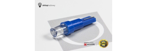

Typ: LED walcowa T5 R5, 0,1W, kolor niebieski;
Zastosowanie: Podświetlenie pokręteł climatronica, popielniczki, zapalniczki, lampki przy stacyjce;
Cena: 5x 1,49

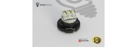

Zastosowanie: Podświetlenie wyboru nawiewu;
Cena: 7,99

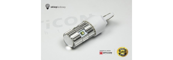

Typ: Cree W21W T20, 6,0W;
Zastosowanie: Światło biegu wstecznego;
Cena: 69,99
