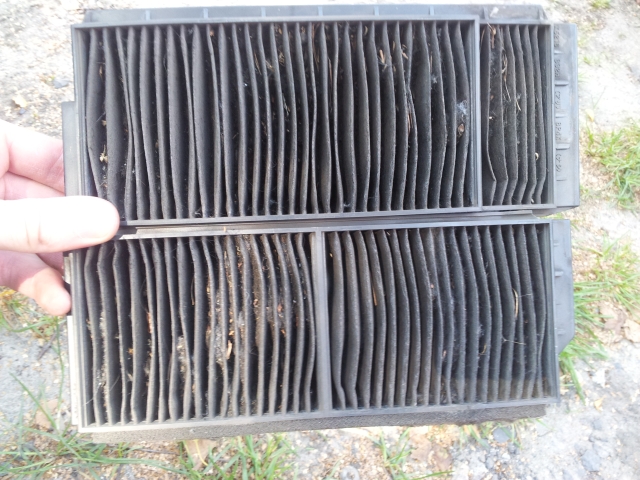

2. filtr kabinowy wymieniony, oczywiście zasyfiony na maksa.

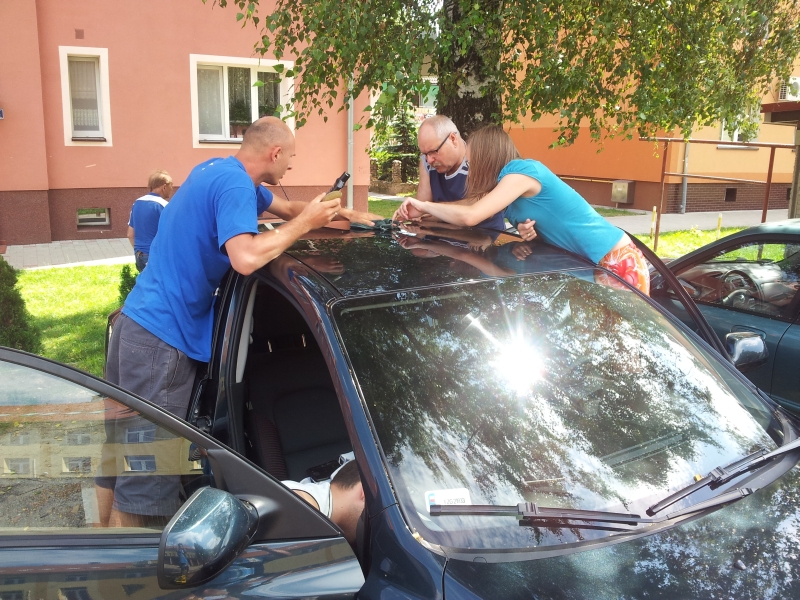

Dzis oglądnięta na żywo. Trzeba ja trochę doprowadzić do ładu po poprzednim właścicielu który nie dbał o to auto za bardzo. Dach załatwiony przez ptasie odchody . Jak będziesz chciał mogę spróbować to ogarnąć. Malowanie całego dachu będzie trochę kosztować niestety. , pozdro

I ja tez bardzo przy tym pomagalam – stalam i podawalam operatorowi napoje <rotfl>

po mojej przyszedł czas na wymianę filtra u Pytona
Taki tam zasyfiony filtr....był
akcja usuwanie plam po ptasich odchodach w trakcie wymiany filtra ^.^

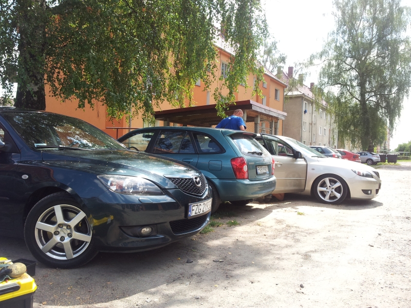

Grupowe foto... M3 Teścia, Pytona, moja i 323F Szwagra

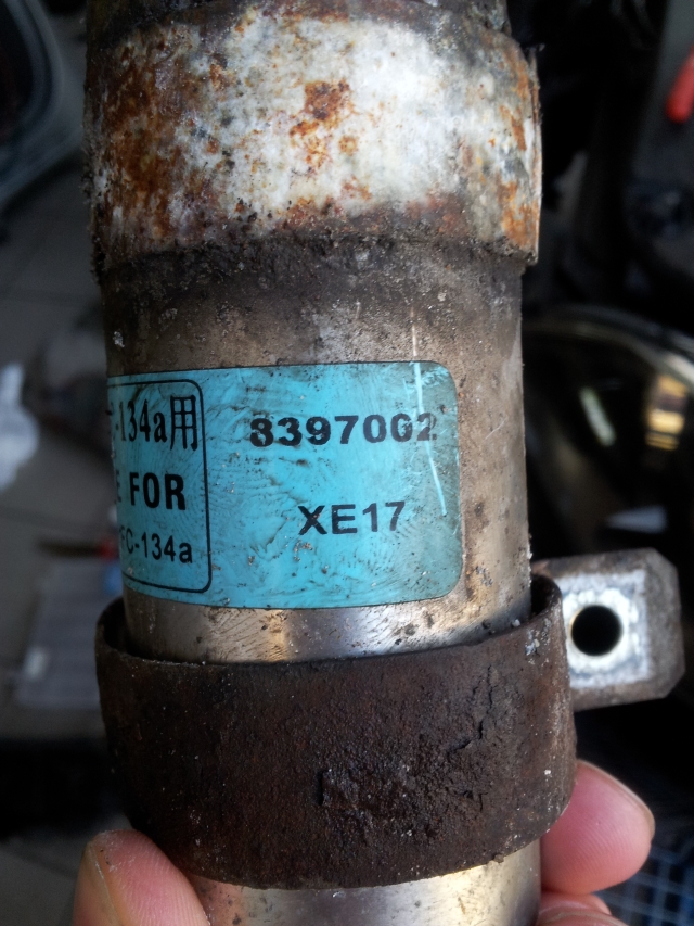

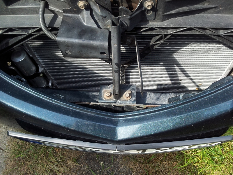

Dwa dni temu pojechałem usunąć wyciek z klimy. Okazało się, że padł simering na osuszaczu. Już myślałem że majątku nie stracę, jednakże szybko zostałem sprowadzony na ziemię. Jak się okazuje o ile można sam osuszacz wykręcić i go wymienić o tyle już nie tak łatwo znaleźć tę część w jakimkolwiek magazynie. Żaden sklep mi go nie zamówi. Pan od klimy stwierdził, że i tak trzeba by zmienić całość razem ze skraplaczem bo jest w kiepskim stanie i do przyszłego roku może nie dociągnąć. <rotfl>
Kupiłem więc całość "NISSENSa". Po 4h walki udało się wszystko wymienić i klima działa bez wycieków. <jupi>.

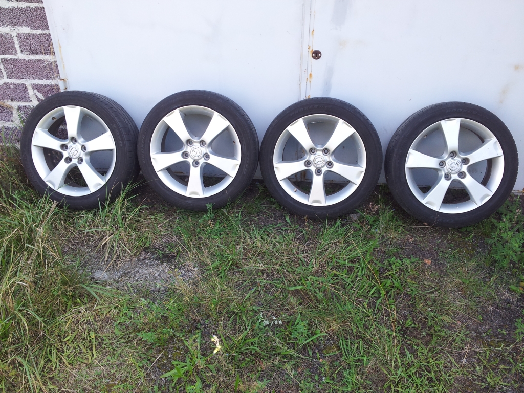

Dzisiaj nabyłem nowe kapcie na przyszły sezon. Ten przejeżdżę na tych co mam, a na nowy sezon w garażu już czekają Toyo PROXES R32 205/50 R17 DOT 4010. Kółka kupione od marcin255, dodatkowo dostałem brakującą osłonę do ksenona <spoko> .

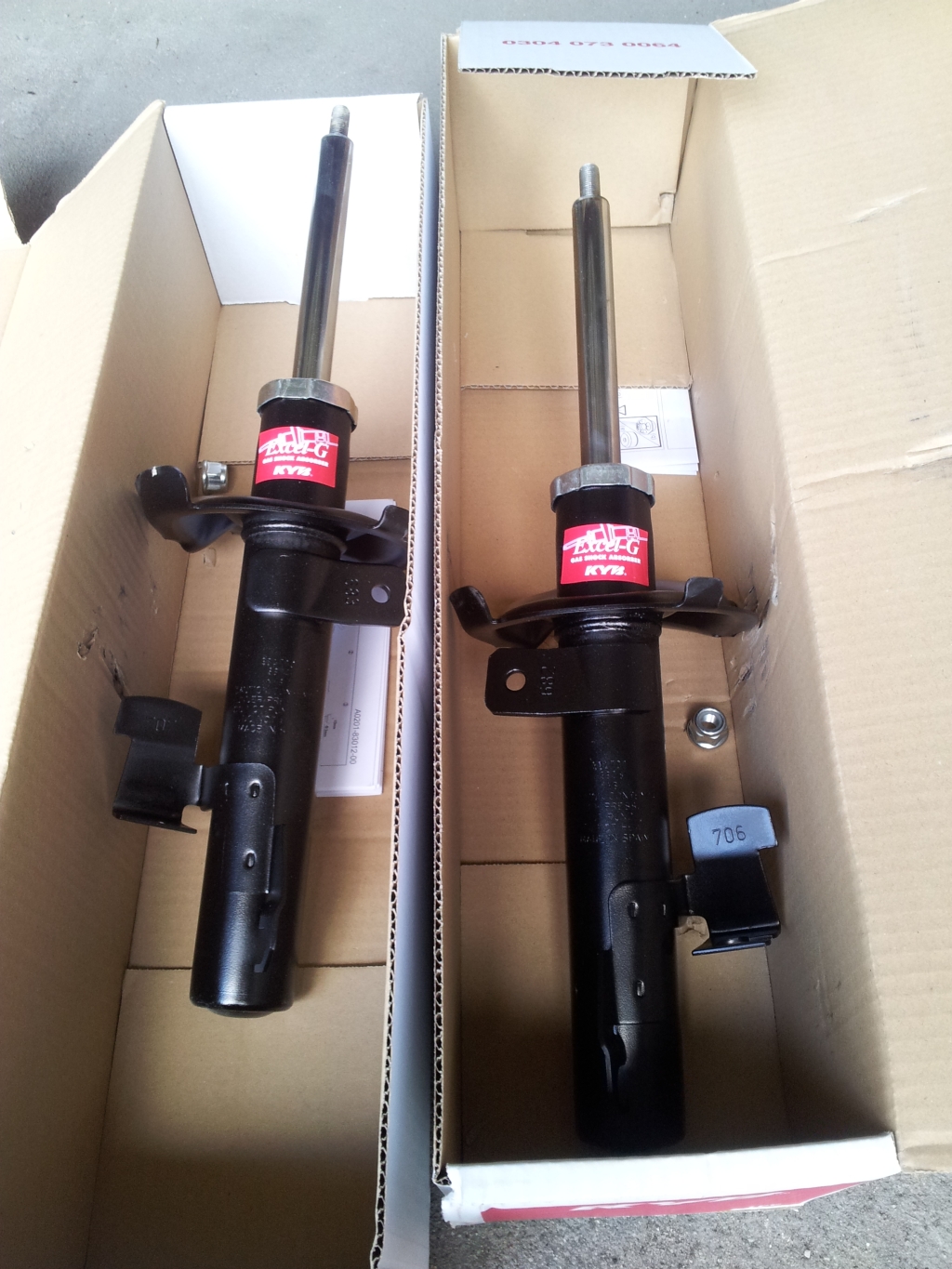

Dodatkowo w dalszym ciągu na założenie czekają amory. Jak tylko uda mi się kupić osłonę do przegubu to wymieni się razem.

Stary skraplacz, posypał się przy demontażu
Nowe amory przód Kayaba

Stary osuszacz
Nowy skraplacz z osuszaczem

Nie wytrzymałem do wiosny i założyłem niedawno zakupione 17"
Wcześniejsze fele pójdą do odnowienia i zostaną przygotowane na zimę. Mam nadzieję że razem ze szwagrem damy rade do zimy to ogarnąć.
