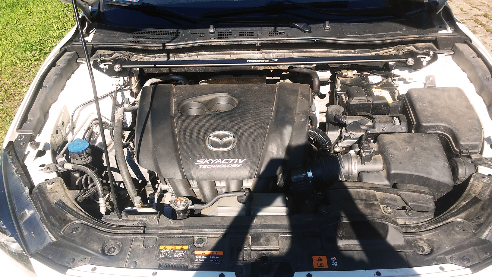

Rozpórka przednia już siadła :]
Efekt po zamontowaniu rozpórki – bomba <czarodziej> , dosłownie inne auto, latam średnio 10-30km/h szybciej przez zakręty i praktycznie zero podsterowności – teraz auto bardzo przewidywalne, wcześniej przód chwilami odpływał...
Równie duża poprawa jest przy jeździe na prostej – wcześniej przy 180 momentami strasznie nosiło, a teraz przy 190 auto prowadzi się równie stabilnie jak wcześniej przy 140 ( oczywiście testowane na niemieckich autostradach w miejscach bez limitu :P ;P , oczywiście ) :]

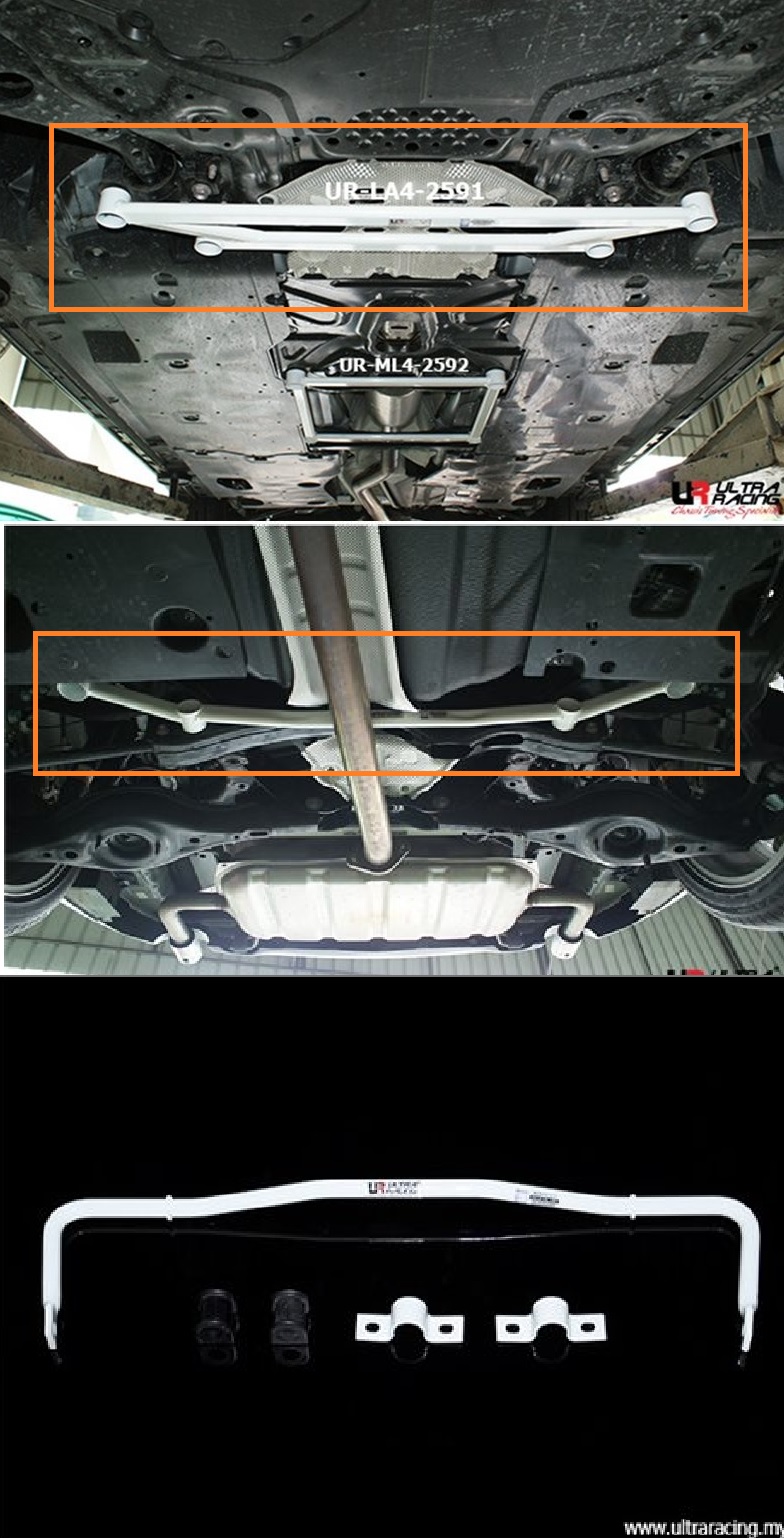

Następne w kolejności będą takie graty:

Gdzie rozpórkę brałeś? GSG?

Ebay, szukaj " Mazda 3 BM 2014 strut tower bar MIT". Ja za swoją płaciłem 130$ + wysyłka, ale są też oferty od firmy Ultra Racing i ichnią można kupić w granicach 100 dolarów.

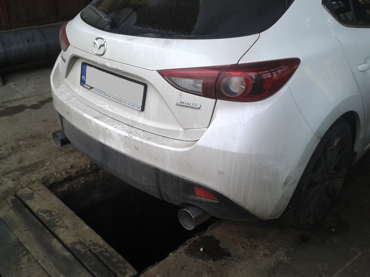

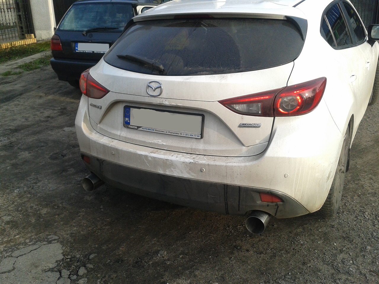

Mała modyfikacja dzisiaj wejdzie :P , nic mechanicznego, ale czuje że wyjdzie fajnie, zdjęcia później.
Dopisano 10 lis 2016, 15:39:
Nowe kominy

ja właśnie z takich zmieniłem na buzzera końcówki :P jak dla mnie wyglądało to jak rura od odkurzacza

No fakt nie powala , lepiej jakieś systemowe bo to wygląda jak wyciete z jakiejś rury co została gdzieś w garażu :)

W mojej ocenie, to co najmniej powinny one siedzieć głębiej. Za dużo wystają, ale to ... co najmniej :|

Sebring wystawał tylko 1,5 cm mniej

No mi też jakoś dziwnie to wygląda...

Zetnij je pod kątem i wizualnie będą mniej odstawać. :)

Sciecie je uratuje :) bo tak to za bardzo..

Faktycznie, ścięcie ich pod kątem daje bardzo wiele <ok>

No szczerze to te rurki naprawdę zbytnio odstają i wyglądają trochę nie ładnie.

Dobre pierdziawy, ale zetnij trochę pod kątem do zewnątrz <spoko>

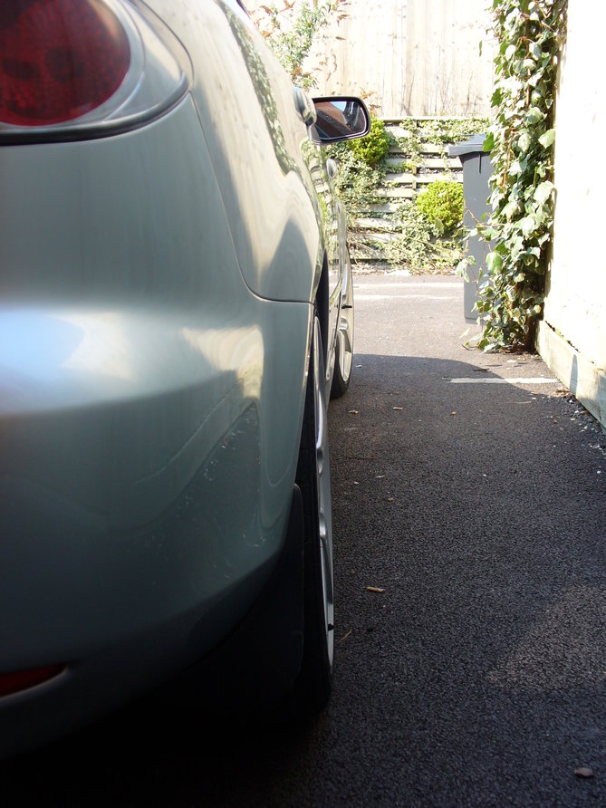

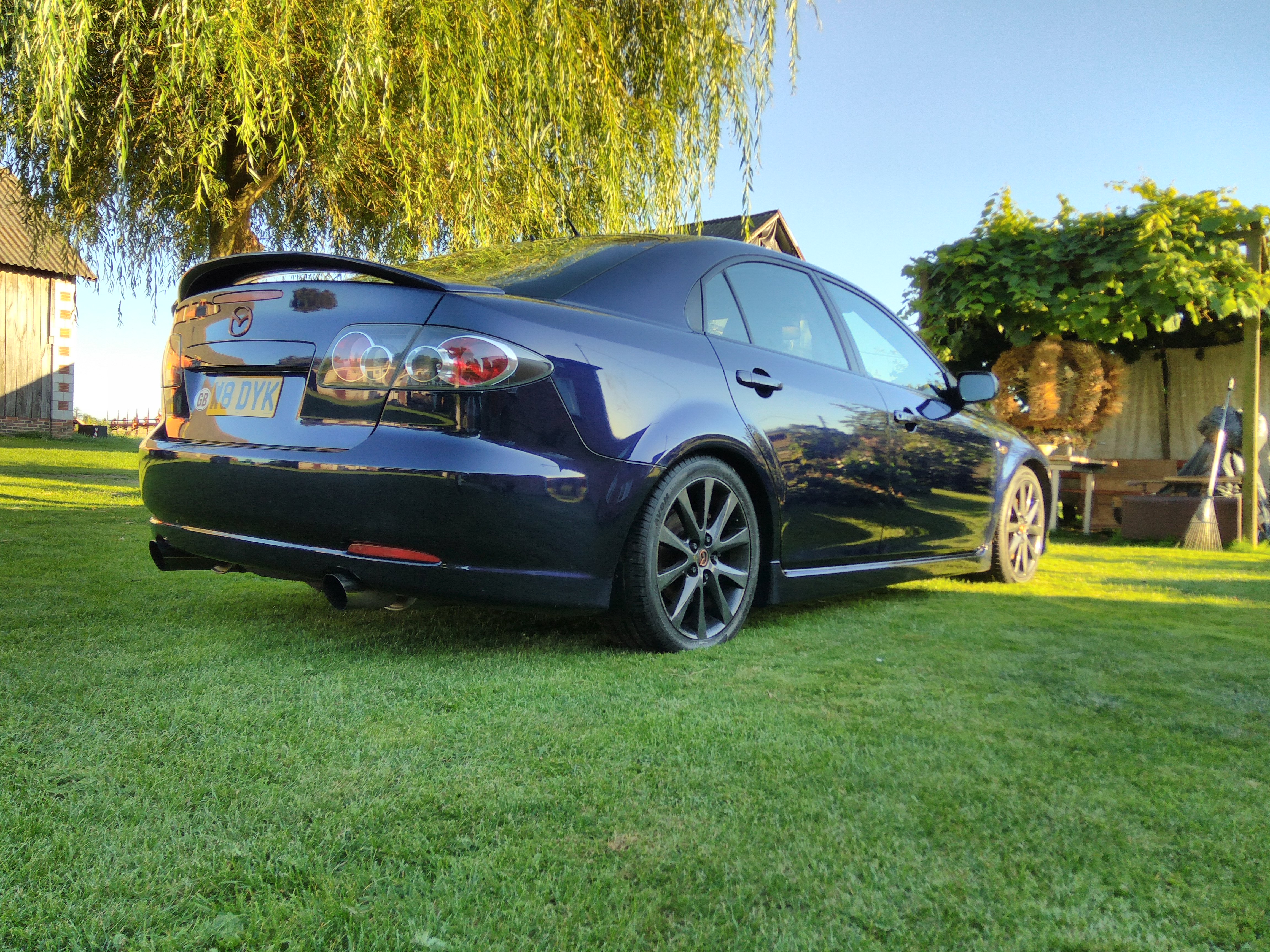

Odkopię temat kół i dystansów. Od pewnego czasu chodzą mi po głowie pewne felgi, po kalkulacjach szerokość/et będą wystawać o 17mm więcej niż seryjne 18". Ty masz 22mm więc całkiem niedaleko. Mógłbym Ciebie prosić o kilka zdjęć jak na poniższym przykładzie? Z tyłu i przodu (na wyprostowanych kołach) oraz gdzieś z okolic drzwi patrząc na przód. Poniższe zdjęcie to moja stara 6, na 1szy rzut oka było OK, ale po latach piaskowania progu jego przednia część zgniła kompletnie. A właśnie tego chciałbym uniknąć w 3... Dzięki

Przy 17mm powinno być dobrze.
U mnie było 22mm +10mm szersza opona czyli w sumie 27mm na stronę ale wtedy lekko obcierało. Przy 17mm masz jeszcze 1cm rezerwy względem mojego setupa. Wiecej niz +20mm do 22mm na strone z laczkiem 215 na twoim miejscu bym nie ładował bo bedzie obcierać.
