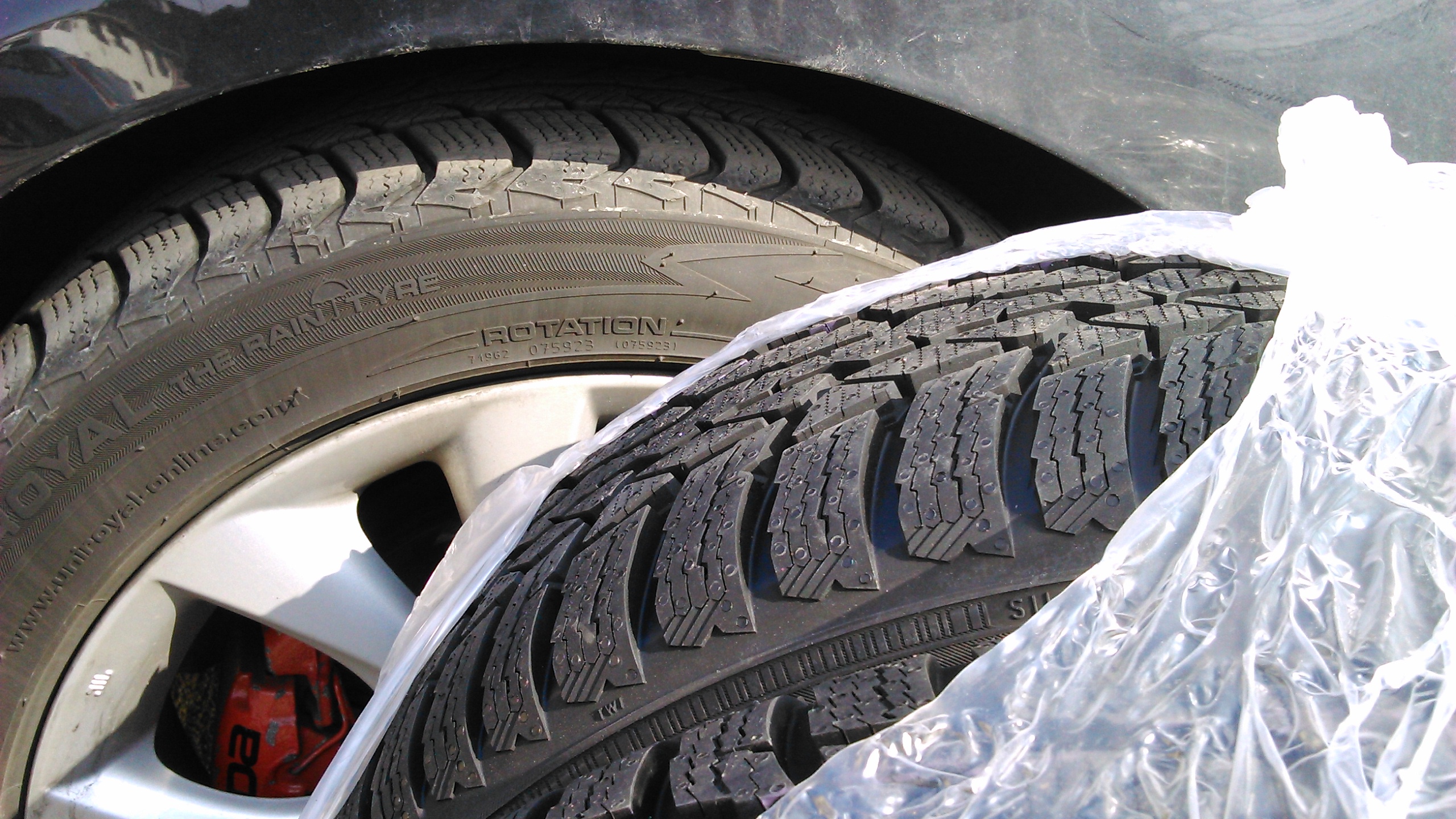

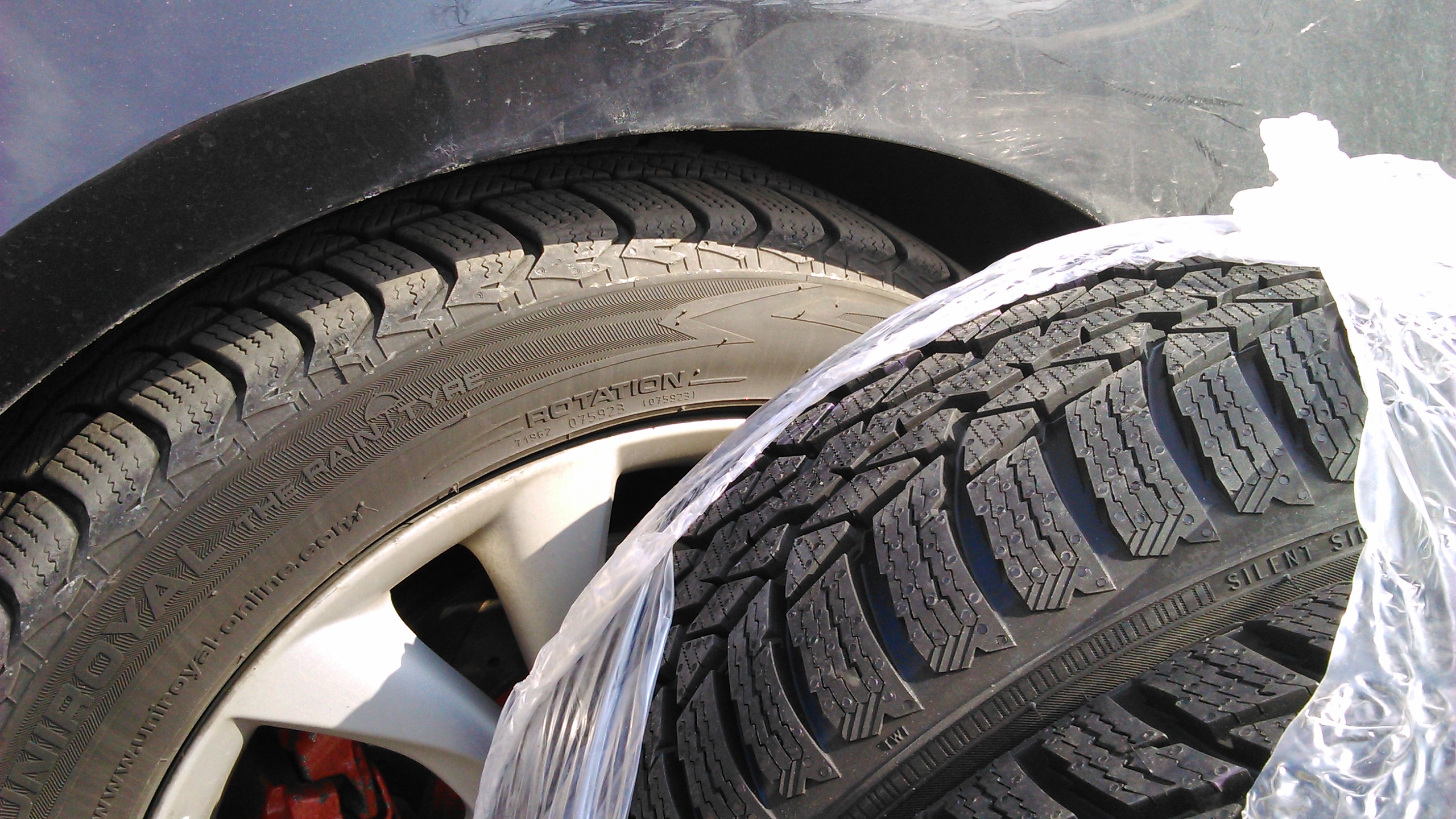

Nokian WR D4 205/50 R17 93 V na pokładzie w porównaniu do 6 letnich Uniroyal MS 66 plus zdecydowanie cichsze :)

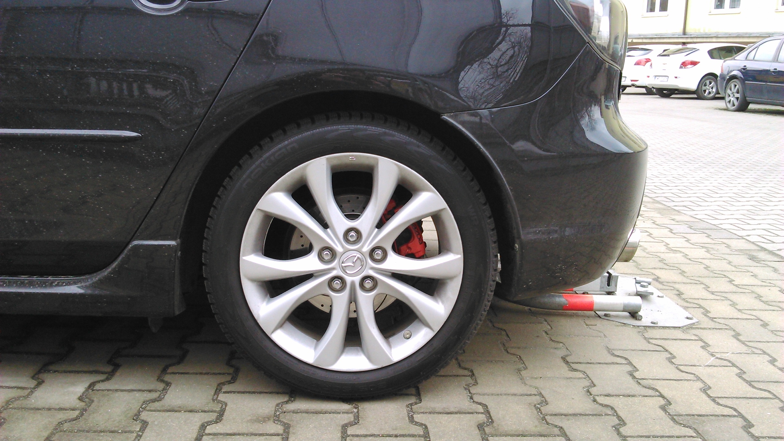

Letnie kapcie na autku 17 vs 18 na tych ostatnich bez obniżania taka " koza " już nie jest :)

18 cali jest mega.
Od: 8 mar 2013, 10:44
Posty: 2869 (9/63)
Auto: PASSAT 2.0 TDI DSG
Postprzez Bejsu » 31 mar 2016, 18:43
Ale się mi podoba ten wzór felg, według mnie najładniejszy z ori z 18". Ja bym je jeszcze zrobił na ciemny grafit połysk.
Axela!
Od: 5 maja 2014, 21:14
Posty: 613 (15/10)
Postprzez marcin255 » 31 mar 2016, 20:36
Może i grafit byłby fajny ale fele w idealnym stanie .

Co masz za tarcze z przodu? Zadowolony jesteś?
Przedstawiciel Warmii i Mazur
Od: 21 kwi 2011, 11:31
Posty: 3867 (82/119)
Skąd: TORUŃ/BYDGOSZCZ/OSTRÓDA
Auto: jest:
Mazda MX-5 NC 2.5,
Mazda 3 BP,
była:
Mazda MX-5 NC 1.8,
Mazda 3BK,
Mazda 323f BA,
Mazda 323 BG,
Postprzez marcin255 » 1 kwi 2016, 04:39
Mikoda GT przód i tył mają około 70 tys.km , rewelacyjna jakość i cena .

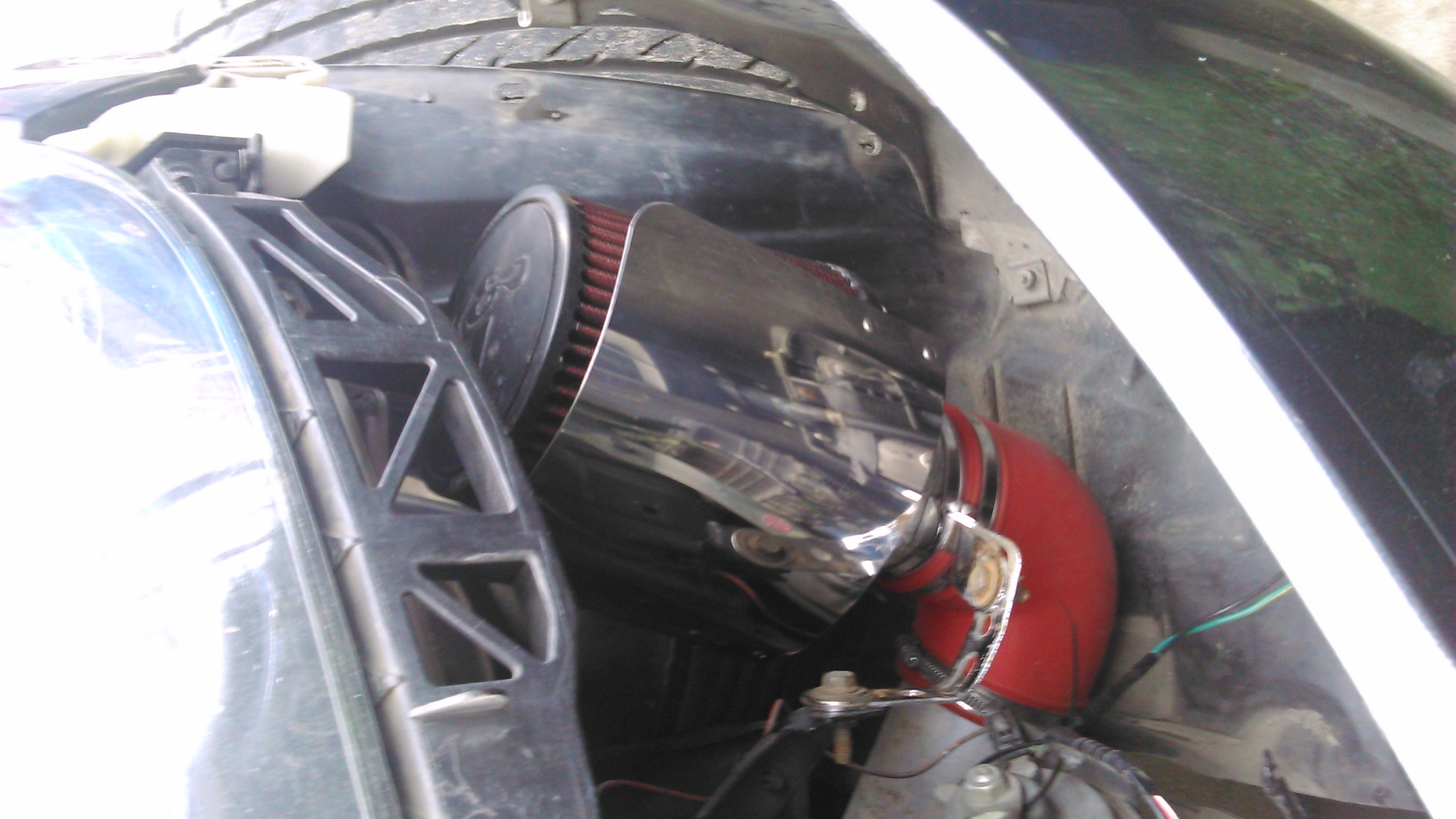

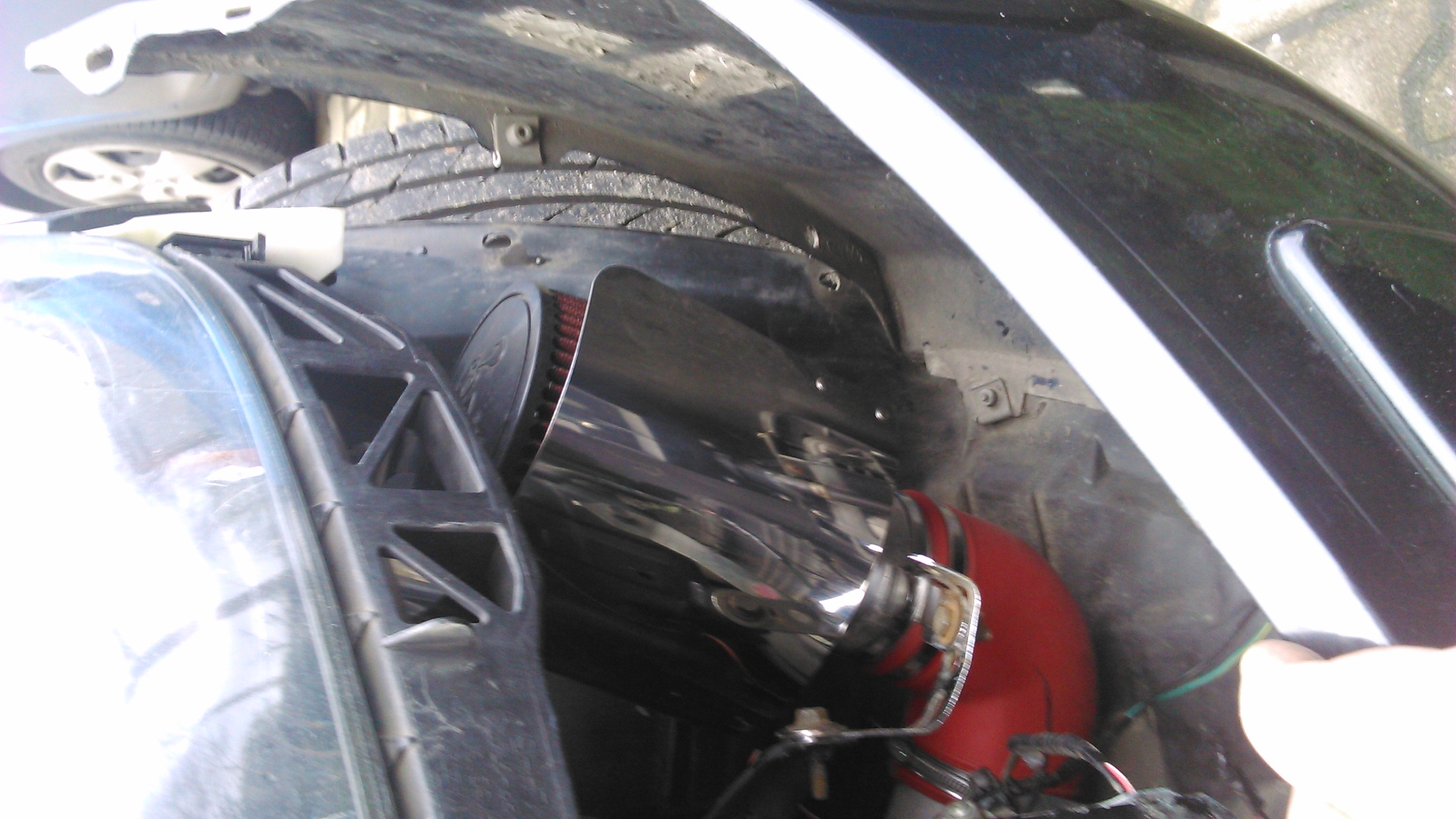

Jakoś tak twardawo :) po tych 17 zimowych , czeka mnie małe udoskonalenie cai , zamierzam troszkę niżej dać filtr w nadkolu i osłonić go od silnika tradycyjną blaszaną osłoną coby latem gorące powietrze z klimy kurz i pył omijały filtr .
Na teraz po zatrzymaniu temp. rośnie 4-6 * po ruszeniu schładza się szybko i różnica jest 2 * C.

założona osłonka – parę rzeczy na postoju wolniej stożek się nagrzewa w garażu po ostrej jeździe temp cieczy chłodzącej 101 *C temp . zasysanego powietrza 23 *C po 10 min stania przed osłoną dochodziło do 50 *C coś tam gorąca odbija obadamy w upały w czasie jazdy różnica 1 *C o ile to co nam podaje czujnik temp. zewn. jest miarodajne .
ps. nie wiem dlaczego forum uparcie obraca fotki ??

ładnie a jak z brudzeniem jakaś dodatkowa osłona przed wodą ?
Posty: 2869 (9/63)
Postprzez marcin255 » 11 kwi 2016, 11:13
nic od listopad tak jeżdżę i nic się nie dzieje , nawet testowałem karcherem – mocne lanie i nic , parę kropli na filtrze nie robi różnicy
