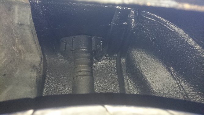

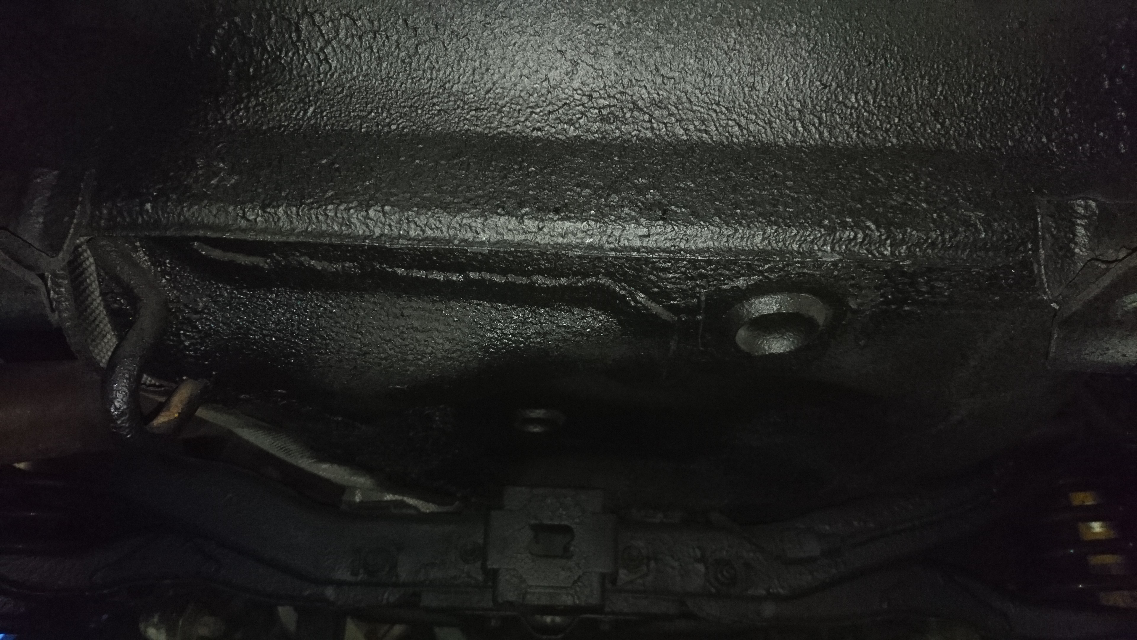

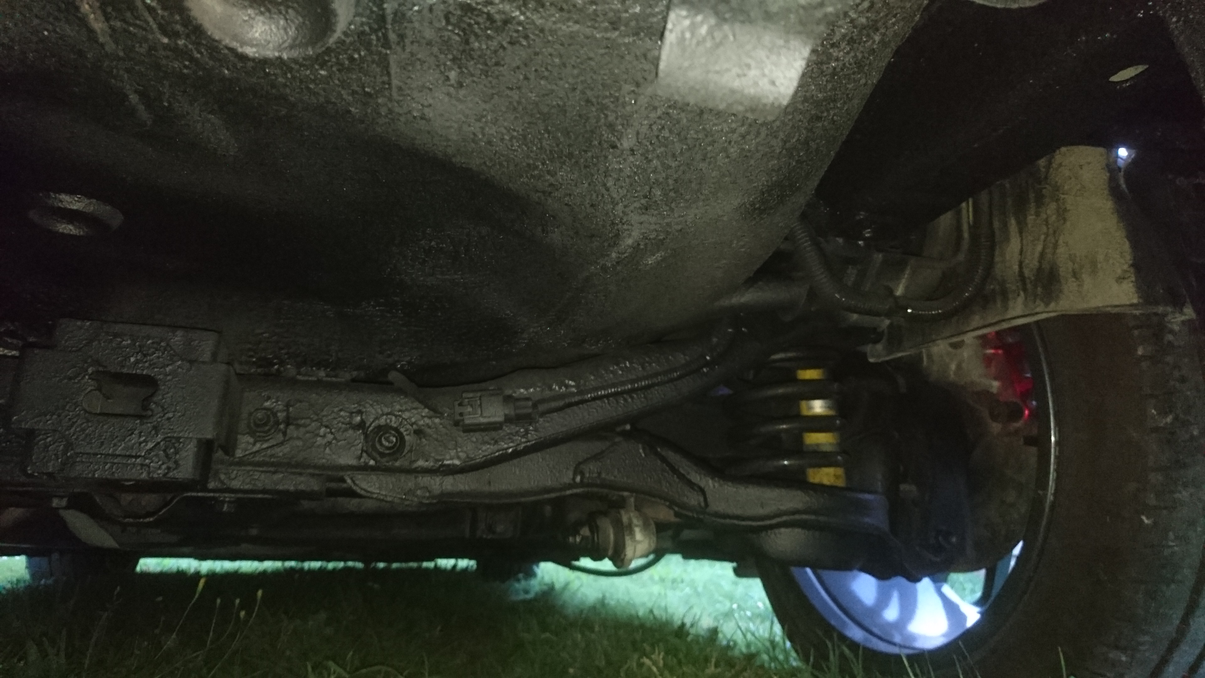

Speed właśnie wrócił z kuracji konserwującej, mam nadzieję, że wystarczy na parę lat. W sumie nie było tragedii, ale ważne że jest zabezpieczone :)
& Marta
Przedstawiciel Małopolski
Od: 25 kwi 2014, 10:37
Posty: 3600 (51/69)
Skąd: Niepołomice
Auto: Mazda6 GH '08
MazdaSpeed 3 BK '08

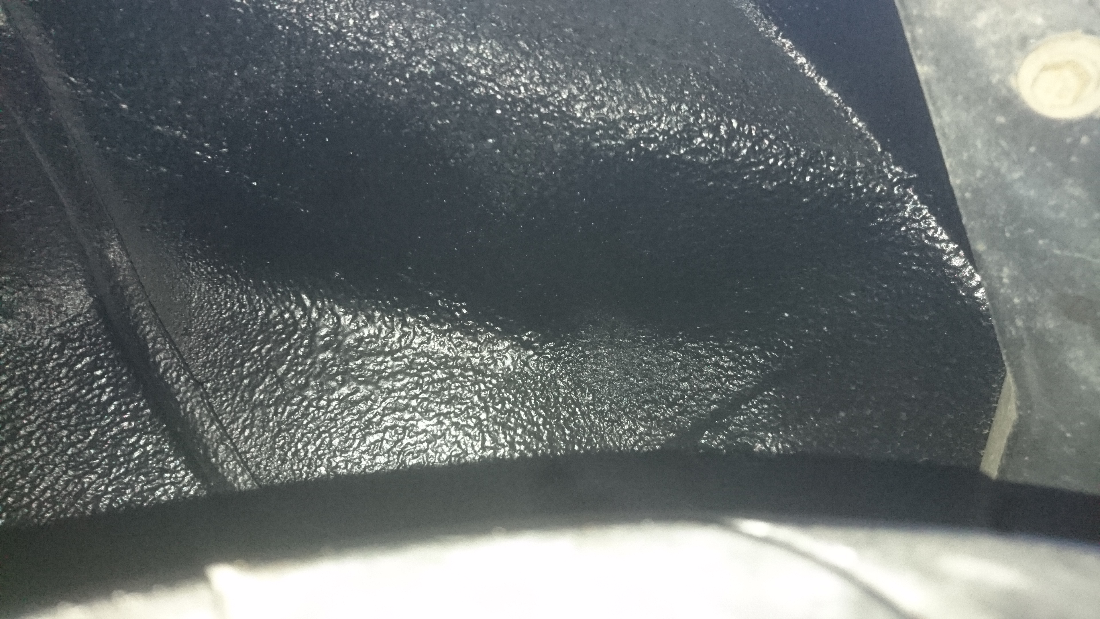

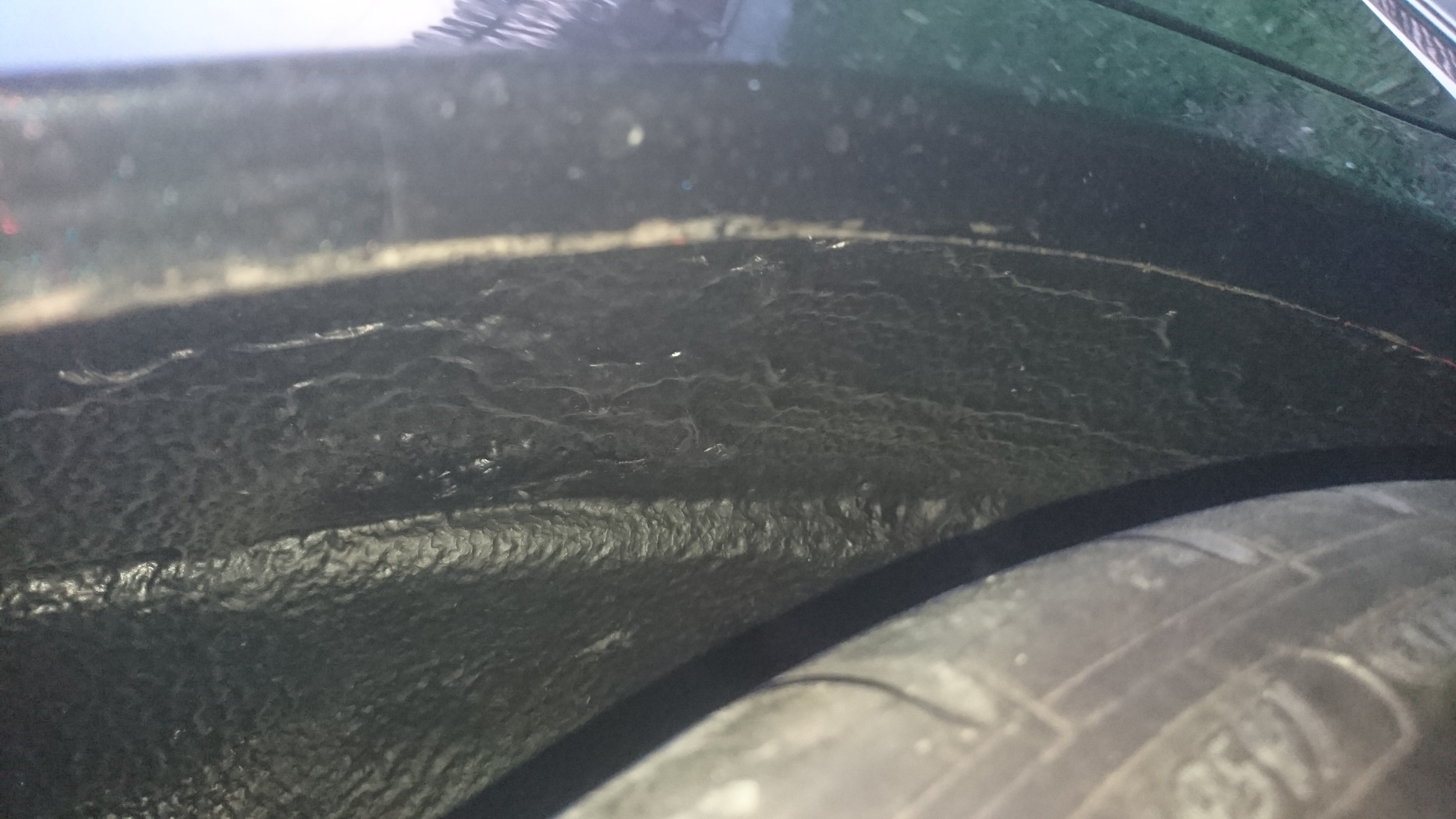

Postprzez Beny » 6 wrz 2018, 18:13
Ładnie pryśniete :) jakie specyfiki zostały użyte?
Posty: 8657 (86/84)
Postprzez xRafalx » 6 wrz 2018, 21:37
1. Mycie aktywną pianą po zjęciu osłon i nadkoli
2. Suszenie 2 dni
3. Oczyszczenie korozji w te miejsca nałożony podkład Cortanin F.
4. 3 warstwy Novol Gravit 600 oraz 2x Novol Gravit 640 w profile.

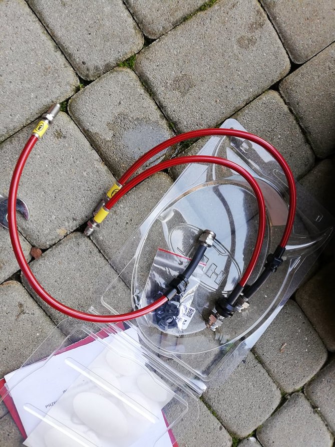

Postprzez xRafalx » 12 lis 2018, 19:19
Coś podziałałem:
-Zestaw hamulcowy na tyle firmy ATE który był jeszcze tym który został założony w fabryce zastąpiłem kompletem tego samego producenta.
-Przewody w oplocie firmy HELL
-Nowy płyn hamulcowy MOTUL RBF 600
-Wymieniłem także wkład poduszki skrzyni silnika od strony rozrządu.
No i wpadły zimówki :(

Postprzez gaffel » 14 lis 2018, 19:34
xRafalx napisał(a):Speed właśnie wrócił z kuracji konserwującej, mam nadzieję, że wystarczy na parę lat. W sumie nie było tragedii, ale ważne że jest zabezpieczone :)
Sam robiłeś, czy w jakimś serwisie? Jaki koszt?
Od: 24 mar 2013, 19:11
Posty: 245
Skąd: Salzburg/ Nowy Sącz
Postprzez xRafalx » 15 lis 2018, 08:46
W serwisie. Około 1500zł.

Postprzez xRafalx » 15 lis 2018, 18:55
Chyba jakaś nieścisłość się wkradła. Podana kwota jest za konserwację :) a co do hamulców, to moc jest więc hamulce też muszą być teraz zestaw tył i przewody, na wiosnę konkretny zestaw przód :)

Postprzez deejayija » 18 lip 2019, 10:46
Jak już wróciliśmy do tematu konserwacji podwozia – czy jest zasadność wykonania podobnego zabiegu, jak podwozie już dostało sporo rudej? Czy korozja nie będzie się w swoim tempie spokojnie rozwijać pod warstwą tego czarnego specyfiku? Jak w Twoim przypadku to wygląda po roku od kuracji?
Swoją drogą mega egzemplarz. Petarda prędkości! <tazz>
Nie trafiłem na niego wcześniej przeglądając forum...
Gratki! <piwo>
Od: 20 lip 2018, 09:48
Posty: 187
Auto: Mazda 3 BK Hatchback Z6 1.6 105KM 2005
Postprzez zemoj » 18 lip 2019, 10:53
Jeżeli ktoś zada sobie trud aby odpowiednio oczyścić podwozie i zneutralizować istniejącą rdzę przez nałożeniem konserwacji, to jak najbardziej jest sens. W przeciwnym razie, w niektórych przypadkach można więcej zaszkodzić niż pomóc.
Jeśli ktoś kiedykolwiek sam się w to bawił, to wie ile z tym jest roboty i że komercyjnie musi taka usługa kosztować ~ 1,5 tysiąca i najlepiej żeby robił to ktoś w miarę zaufany.
Do silników w CX7 i MPS świetnie sprawdza się ten zawór upustowy, eliminuje problem z nieszczelnością seryjnego zaworu: https://blow-off.pl/blow-off-properfekt ... properfekt
Ostatnio edytowano 21 maja 2026, 19:01 przez zemoj, łącznie edytowano 1 raz
z kropką nad z
Od: 4 sty 2010, 21:12
Posty: 3183 (146/242)
Postprzez xRafalx » 18 lip 2019, 12:52
Dokładnie tak jak zemoj napisał jeśli rdza zostanie oczyszczone, zneutralizowana, na nią pójdzie odpowiedni podkład to będzie ok. :)

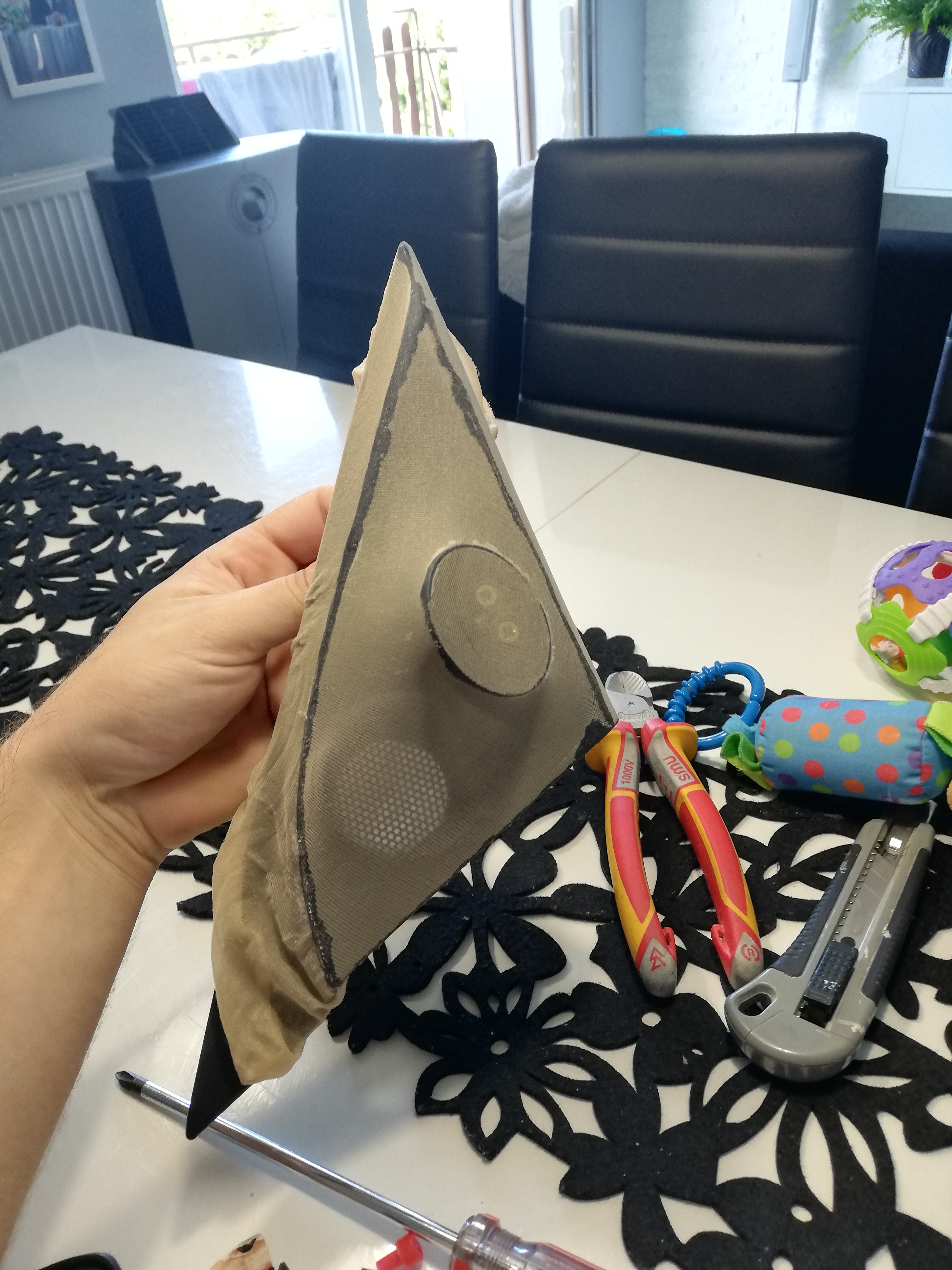

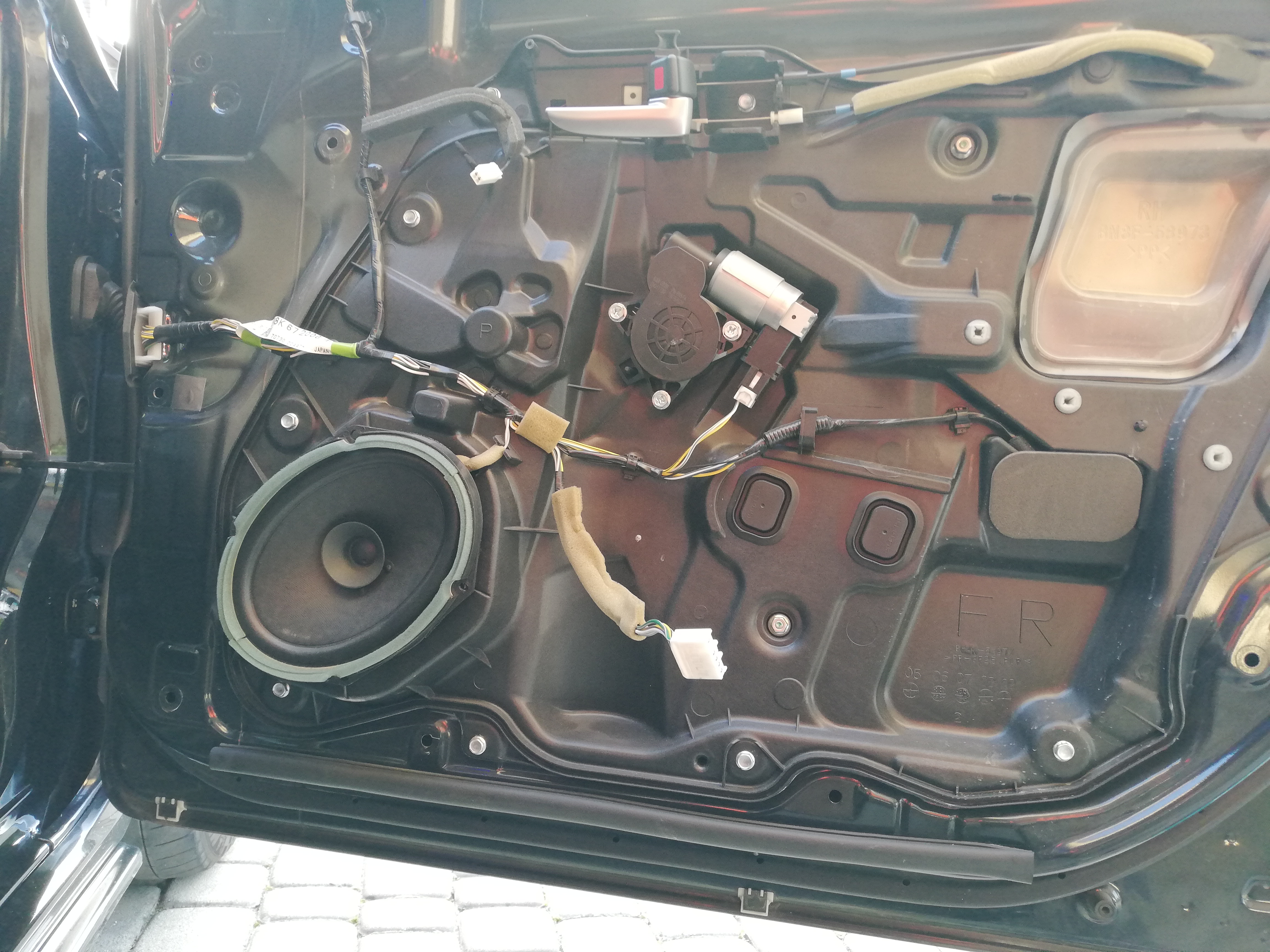

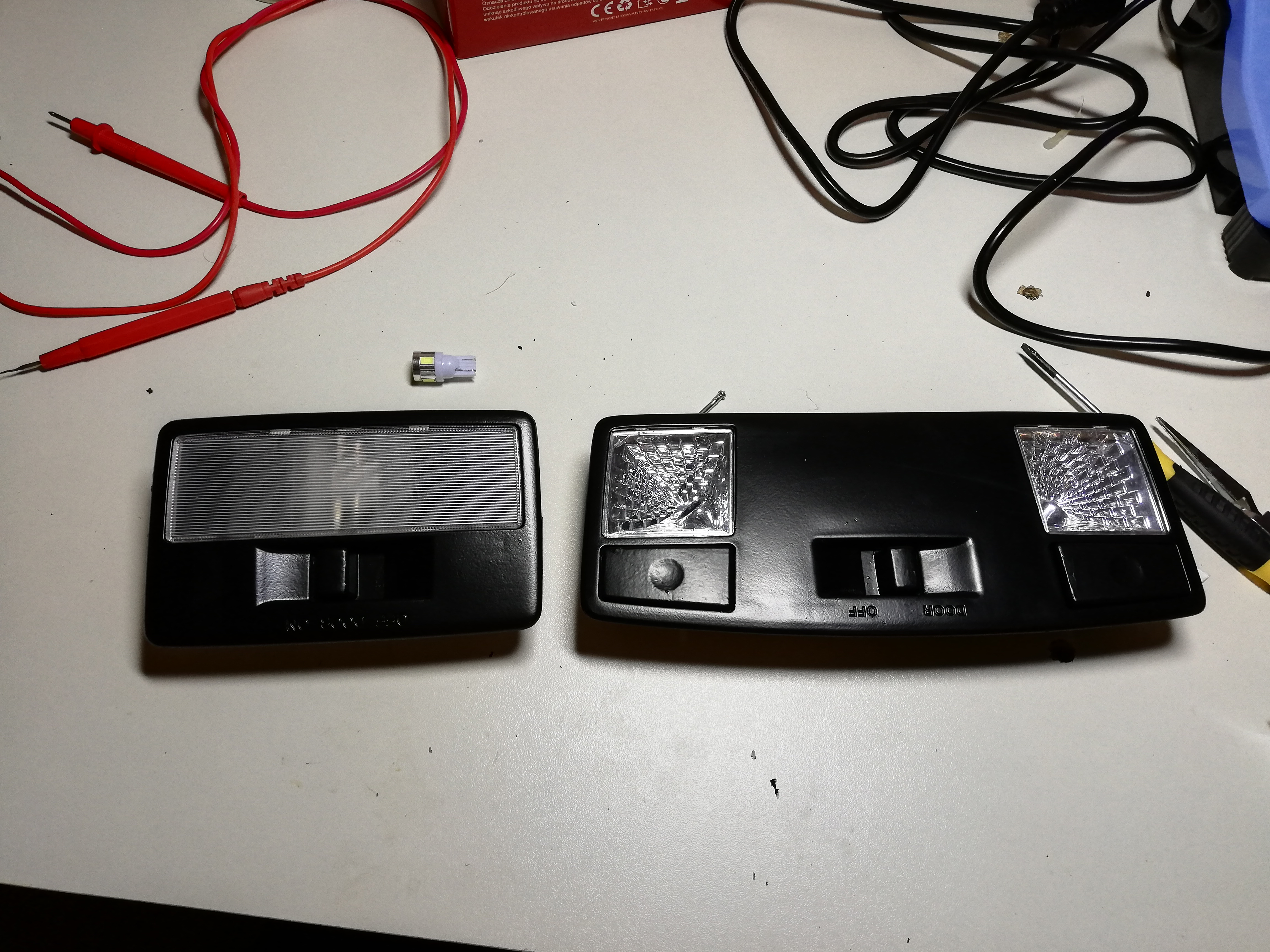

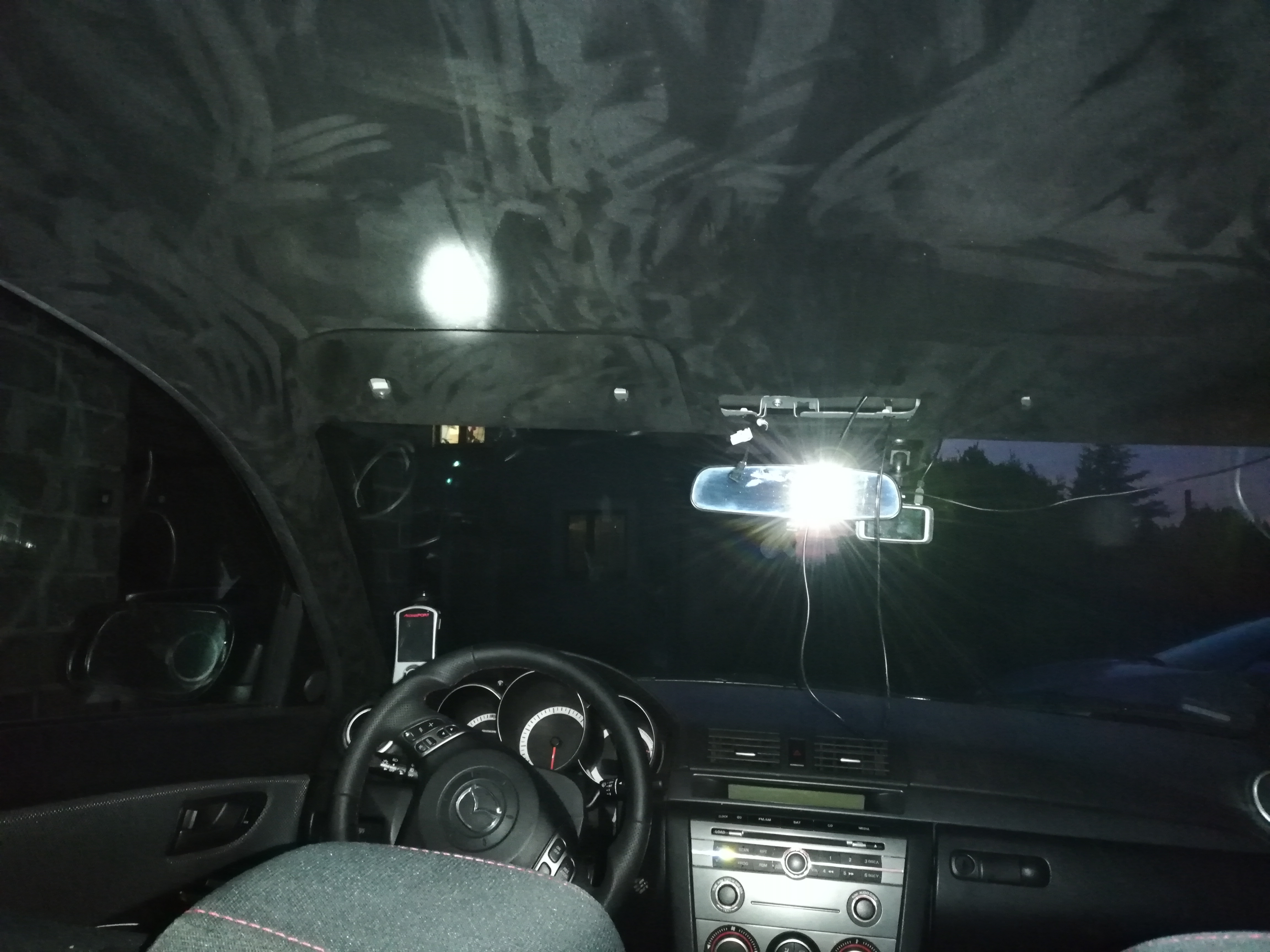

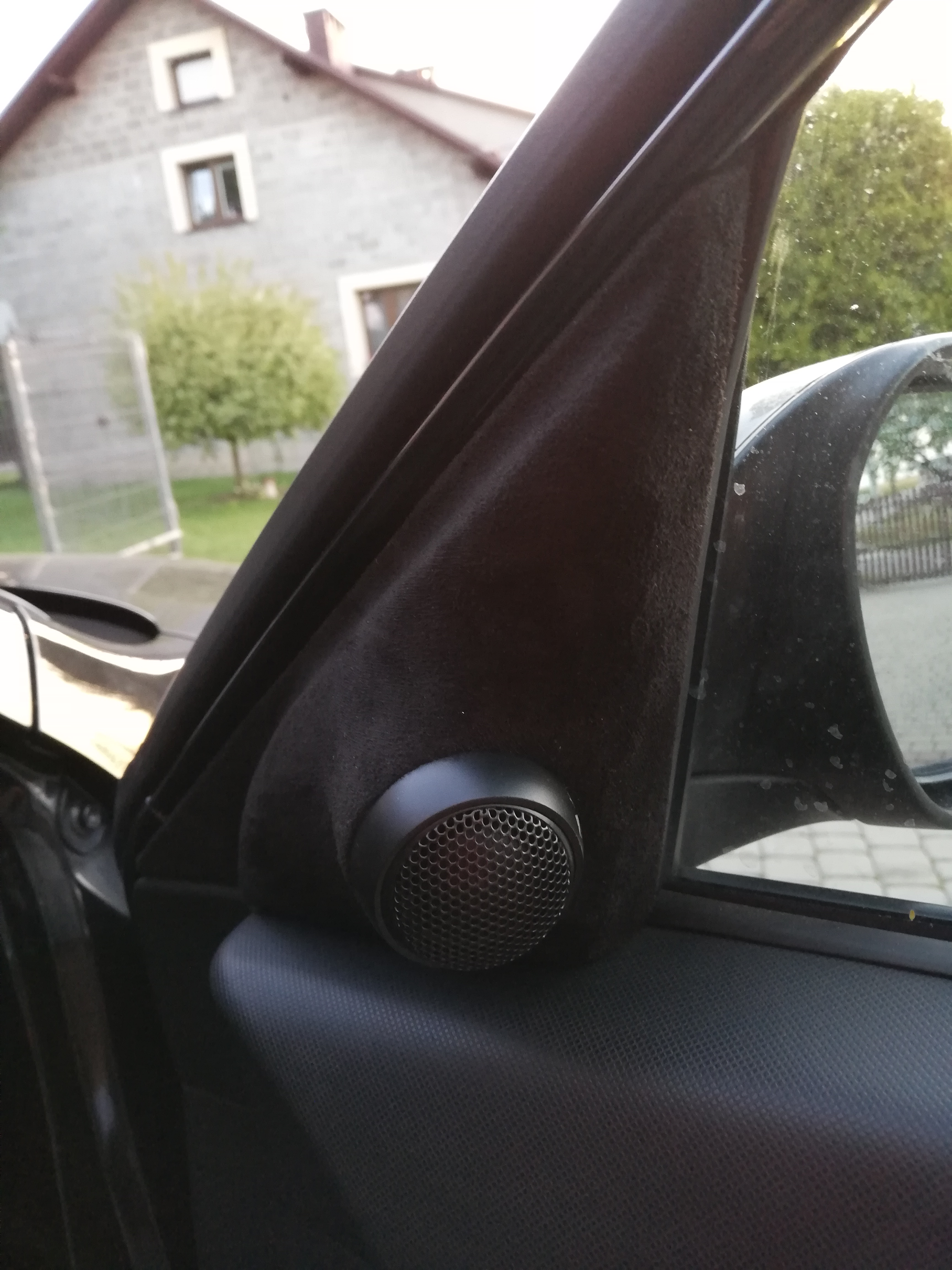

Jak już tak ruszyliście temat Speeda to dodam co zostało zmodyfikowane ostatnio:
– podsufitka, słupek A i B dostały czarną alcantarę,
– usunięcie wszystkich wgniotek na karoserii,
– wszystkie plastiki zostały przelakierowane na czarno,
– moduł autoświateł wraz z oryginalną manetką,
– nawigacja znalazła nowego właściciela, na to miejsce wskoczyło oryginalne europejskie radio wraz z zmieniarką NVOX z BT – mam komputer pokładowy,
– w drzwiach nowe głośniki HELIX B62.1 i autorskie trójkąciki lusterek,
– w wnękę koła zapasowego aktywny subwoofer z Mazdy 6,
– felgi od MPS BL na zimę.
W planach jest zamontowanie 4 lub 6 tłoczkowego zestawu hamulców BREMBO na przód oraz przelakierowanie paru elementów karoserii które posiadają delikatne defekty.

Postprzez Mr_Bartek » 19 lip 2019, 20:16
Jak rozwiązałeś rączki w podsufitce?
