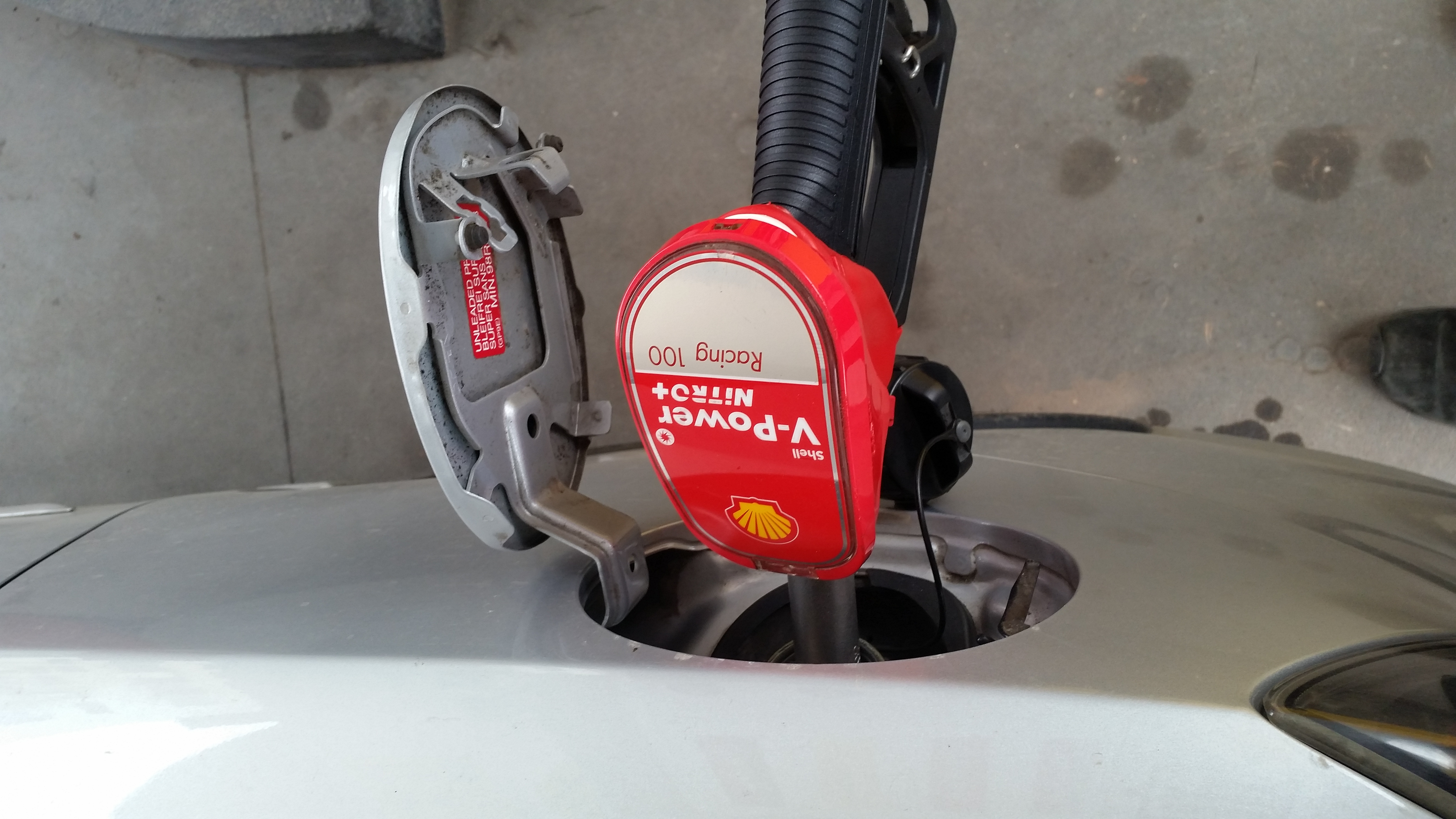

Następne tuningi dopiero po Poznaniu. Jutro przychodzi mega specjalny olej do skrzyni biegów z Lublina do skrzyń ze szpera i wymiana oleju. A tym czasem podciągam cały czas moc do góry bo konkurencja z czerowego MPSA nie śpi ..... i zbroi się w USA.
100 okranow też jest na Shellu przy Ślężnej.

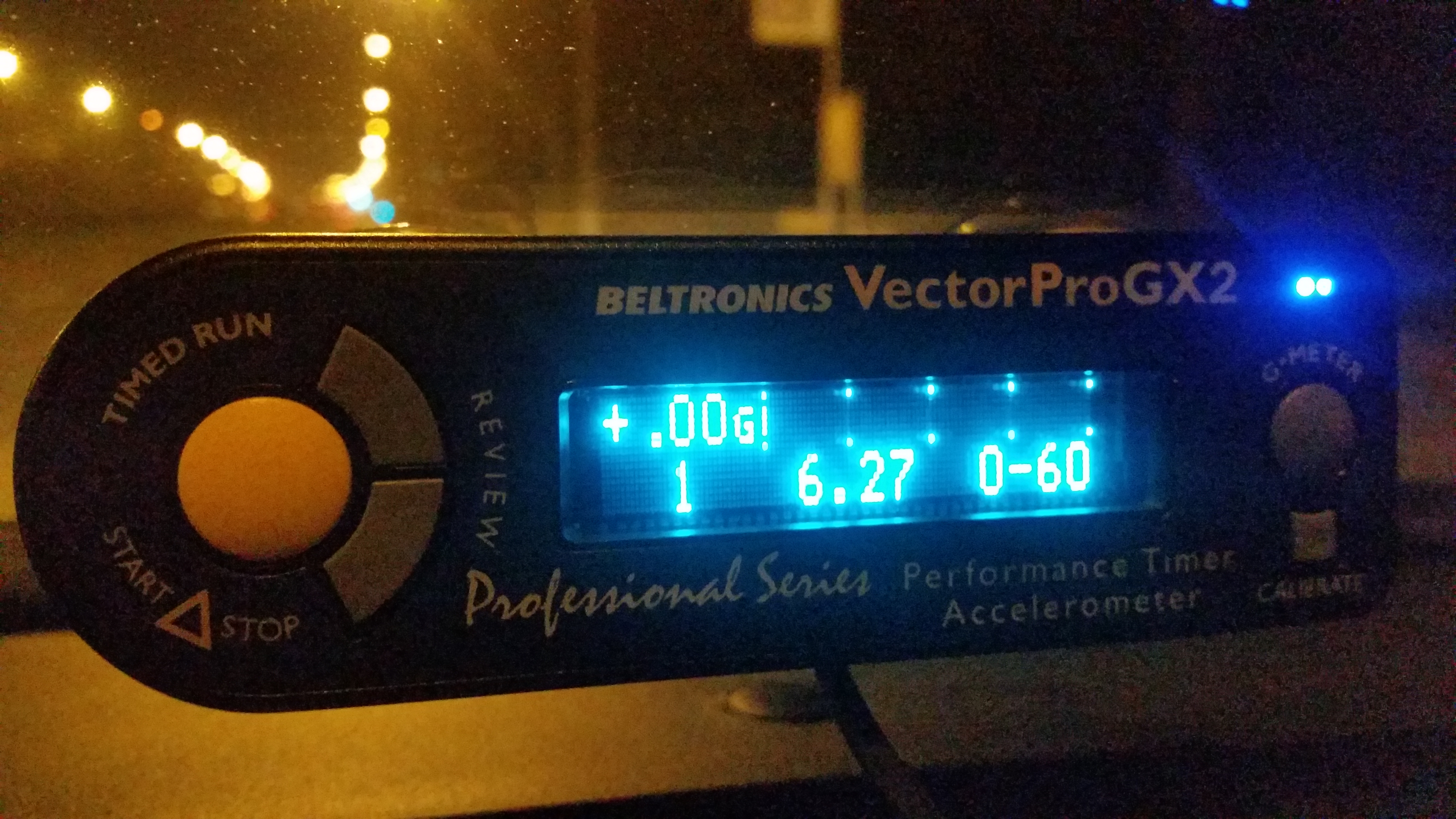

Postprzez DARO MAZDA 323 » 12 kwi 2016, 21:53
Dzisiejszy spot
I pomiar auto pełen bak I Rafał na pokładzie czyli plus 150 kg
Podziękowania dla Bartka za użyczenie sprzętu

Daro to jest pomiar w milach czy w km?

Węzłach ;–) siedziałem macałem zaglądałem. Bardzo podoba mnie się :–)
Od: 27 lip 2014, 19:41
Posty: 976 (17/34)
Postprzez mx-3lover » 12 kwi 2016, 22:23
Vector mierzy w milach, 60mph=96,6km/h.
