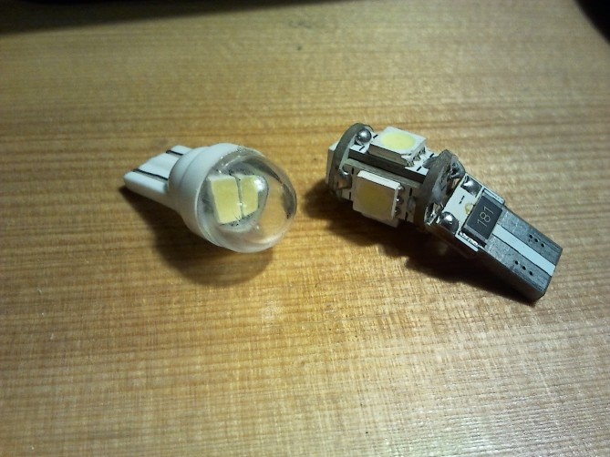

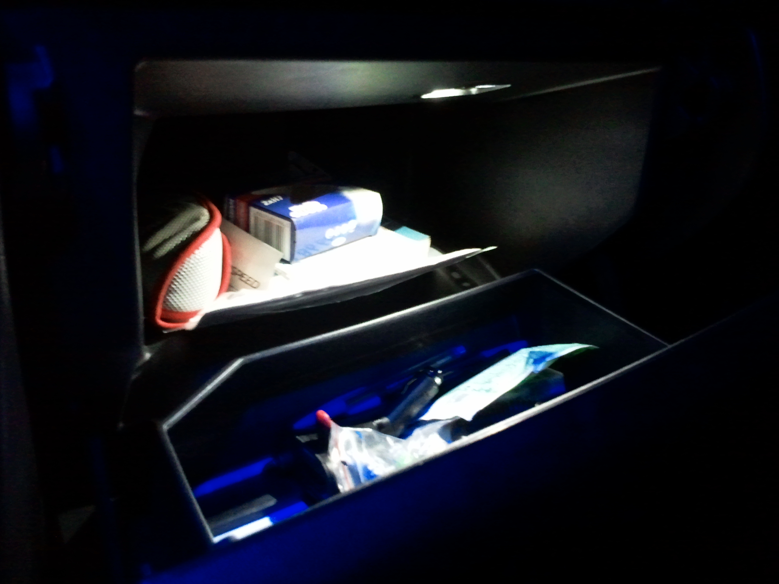

Panowie- chciałbym poruszyć temat żarówki w schowku. Czytałem Wasze wypowiedzi, że próbowaliście wsadzać żarówki diodowe, które się przepalały- chyba znalazłem rozwiązanie.
Elektrykiem nie jestem, ale wydaje mi się, że wsadzacie za mocne żarówki diodowe. Po czym to wnioskuję?
Niedawno (przy okazji przeciągania kabli do wzmacniacza :P ) postanowiłem wymienić tą żarówkę. Wsadziłem droższą żarówkę, która ma pięć diód- po przejechaniu 20 km chciałem zerknąć do schowka i nacieszyć się białym, mocnym światłem. Ku zaskoczeniu ukazała się ciemność :( Okazało się, że żarówka się... Stopiła i wygięła <oczy>
Po tej porażce postanowiłem wymienić żarówkę ta mniejszą (ot, kiedyś nakupiłem kilka kompletów różnych żarówek).
Efekt? Mniejsza żarówka daje radę! A co najważniejsze- nie przepala się ;)
Przepalona żarówka schowka i nowa mniejsza

A wiesz co jest wina tego przegrzania , canbus tez kupilem koledze do insigni nie dość ze can bus nie działał to zarowka po kilku dniach zaczęła mrugac jak się okazało przegrzewania się bo ten can bus jest na zasadzie wysadzenia rezystora dla uzyskania opornosci takiej jak wytwarza orginalan żarówka.
Wiec odradzam kupować żarówki z can bus mmoże to nawet skutkować pozarem.
