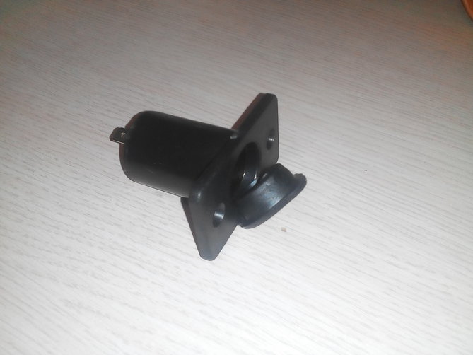

Żeby nie było, że przy aucie zastój – kupiłem gniazdo zapalniczki <lol> Uchwyt już jest, jeszcze tylko dorwę gniazdo bezpiecznika i można ruszać z montażem CB

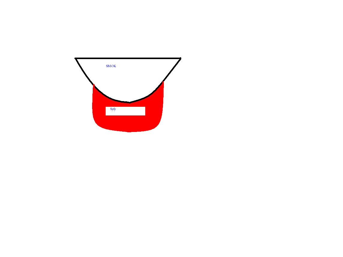

Jeżeli pojawiły się opiłki, poproś by dobrze smok olejowy wyczyścili i miskę, bo przez opiłki może się pompa zatrzeć (ja miałem przez to wymienianą pompę....).
Będzie dobrze! Będziesz miał silnik dobrze złożony, z gwarancją i na dobrych częściach – o wiele lepsza opcja niż najlepszy silnik z drugiego obiegu! Przy odpowiedniej eksploatacji posłuży Ci na setki tysięcy km ;) (też się łudzę, że taki los mnie spotka z moim remontowanym <faja> )

Postprzez matthies » 20 maja 2015, 16:57
smok olejowy w benzyniaku?
Od: 10 cze 2012, 17:04
Postprzez kalesoon » 20 maja 2015, 19:22
matthies napisał(a):smok olejowy w benzyniaku?
Moja wiedza techniczna chyba się skończyła w tym momencie... Chodziło mi o elementy, które mają styczność z olejem, jak są opiłki metalu, to pasuje porządnie wyczyścić układ z zanieczyszczonego oleju.
Mea culpa! Jeżeli wprowadziłem kogokolwiek w błąd.

Dlatego po remoncie nie jezdzi sie dlugo oleju, tylko 1kkm i zmiana. Zeby wlasnie pompa nie pompowala smieci. Choc ja mam 1.5kkm zrobione ponad:/

arafal21 napisał(a):Dlatego po remoncie nie jezdzi sie dlugo oleju, tylko 1kkm i zmiana. Zeby wlasnie pompa nie pompowala smieci. Choc ja mam 1.5kkm zrobione ponad:/
Z tego co wiem olej był zmieniany 1000km po remoncie. Przy krzywym korbowodzie choćbym zmieniał olej co 500km to w końcu by to i tak raczej wyszło

Zle mnie zrozumiales :P Chodzi o to co kalesoon napisal, zeby uklad wyczyscic z syfu ;)
Szkoda ,ze podczas remontu swojej zpięć nie zrobiles foty smoka... Mniej wiuecej tak tok wygladalo po zdjeciu miski, tak akurat w dlon bylo.,
