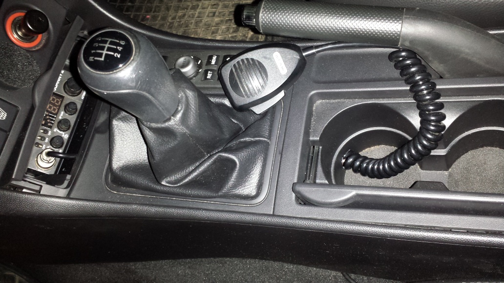

– Na deser zostawiłem sobie drobną modyfikację przy uprzednio zamontowanym CB w miejscu popielniczki. Grucha na stałe przykręcona do radia :)

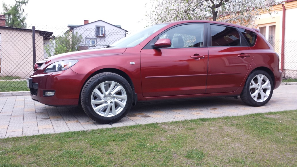

Wreszcie zrzuciłem stalówki (w zeszłym tygodniu), ale dopiero dziś była chwila na zrobienie zdjęcia. Tuż po rozpoczęciu sezonu letniego, jako chyba pierwszy, rozpocząłem przygotowania do sezonu zimowego :)
Trochę czaiłem się na ten wzór i już są wyważone i czekają na zimę :)

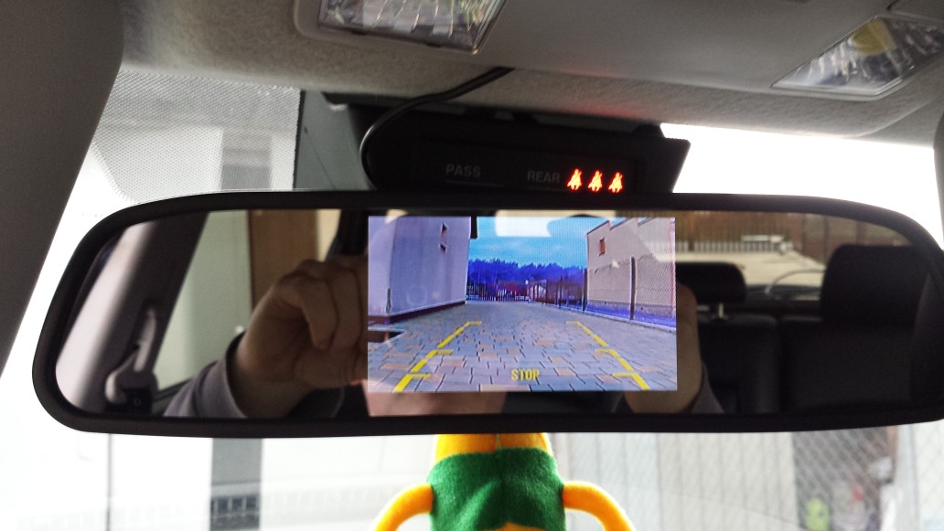

Jako dodatkowe oko, mazda wzbogaciła się o kamerkę wsteczną z ekranem w lusterku.
Więcej w tym wątku:
viewtopic.php?p=2989907#p2989907
