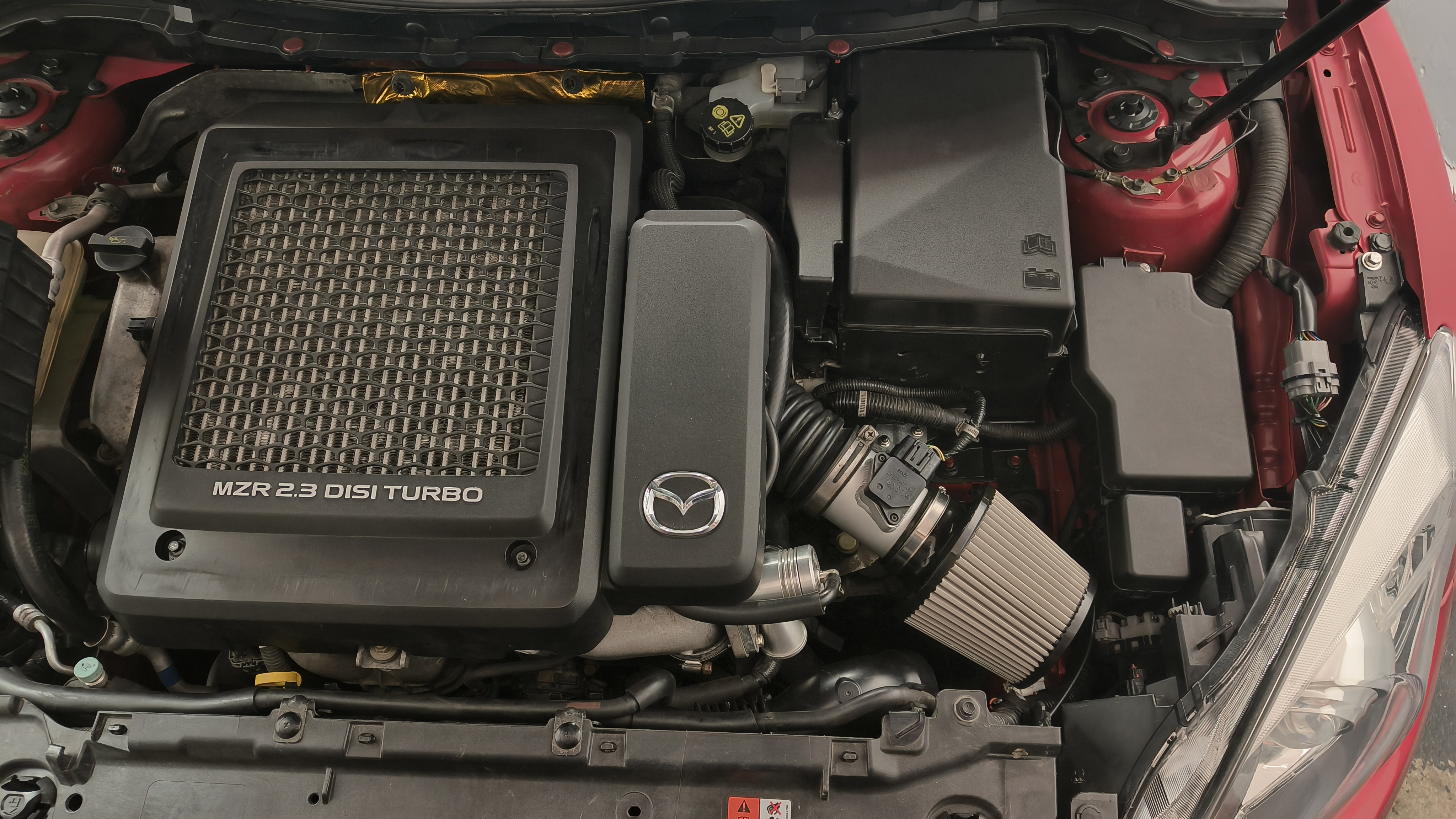

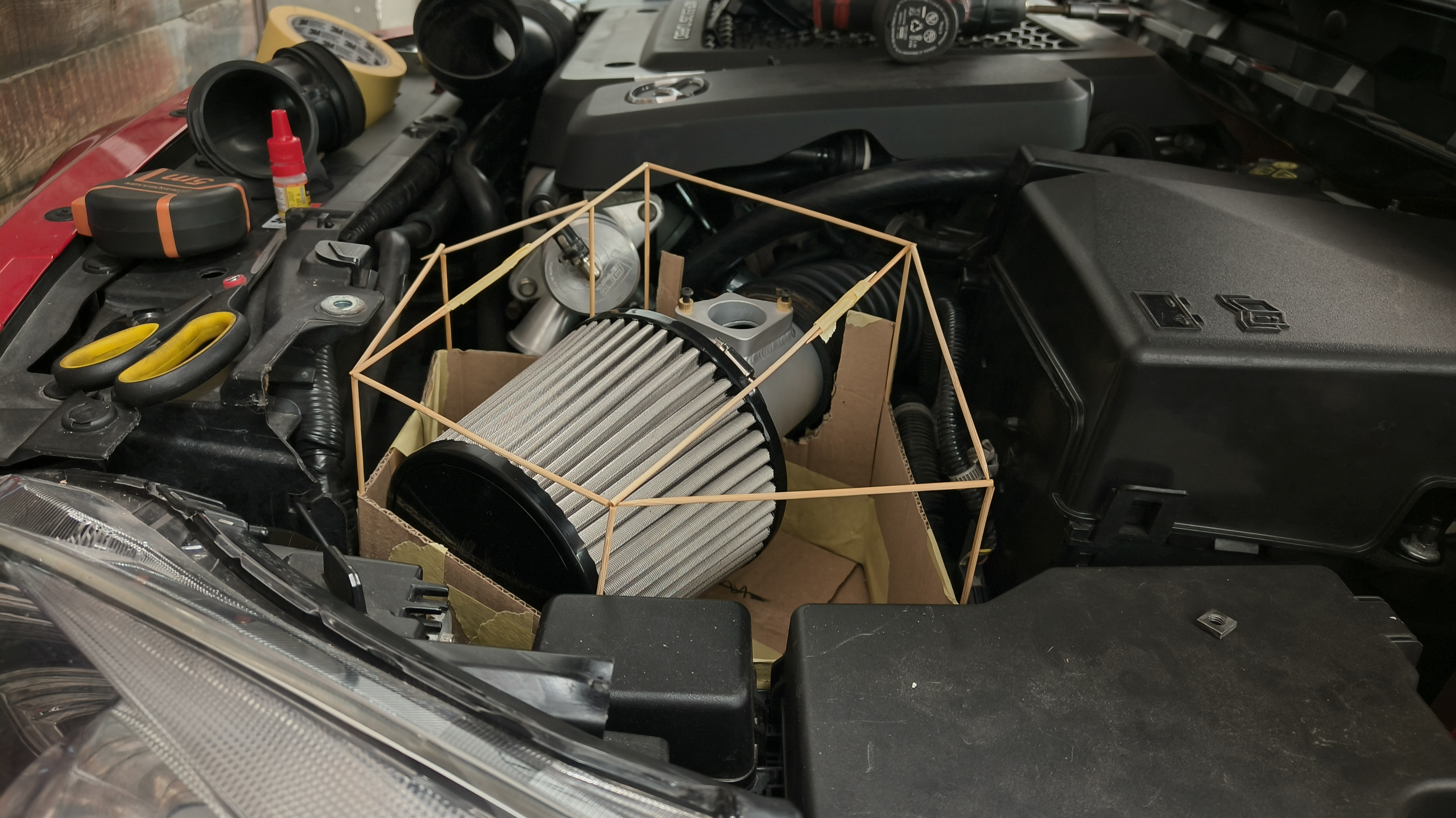

Przy okazji mały update – kupione silikony dolotu i mała przymiarka miejsca na stożek – całą zabudowę będę chciał zaprojektować i wydrukować samemu coś na wzór znaleziony w necie. Z pozostałych klocków na które czekam niecierpliwie – na dniach powinna zawitać do mnie turbinka i intercooler ale to już pochwalę się jak wszystko dotrze.

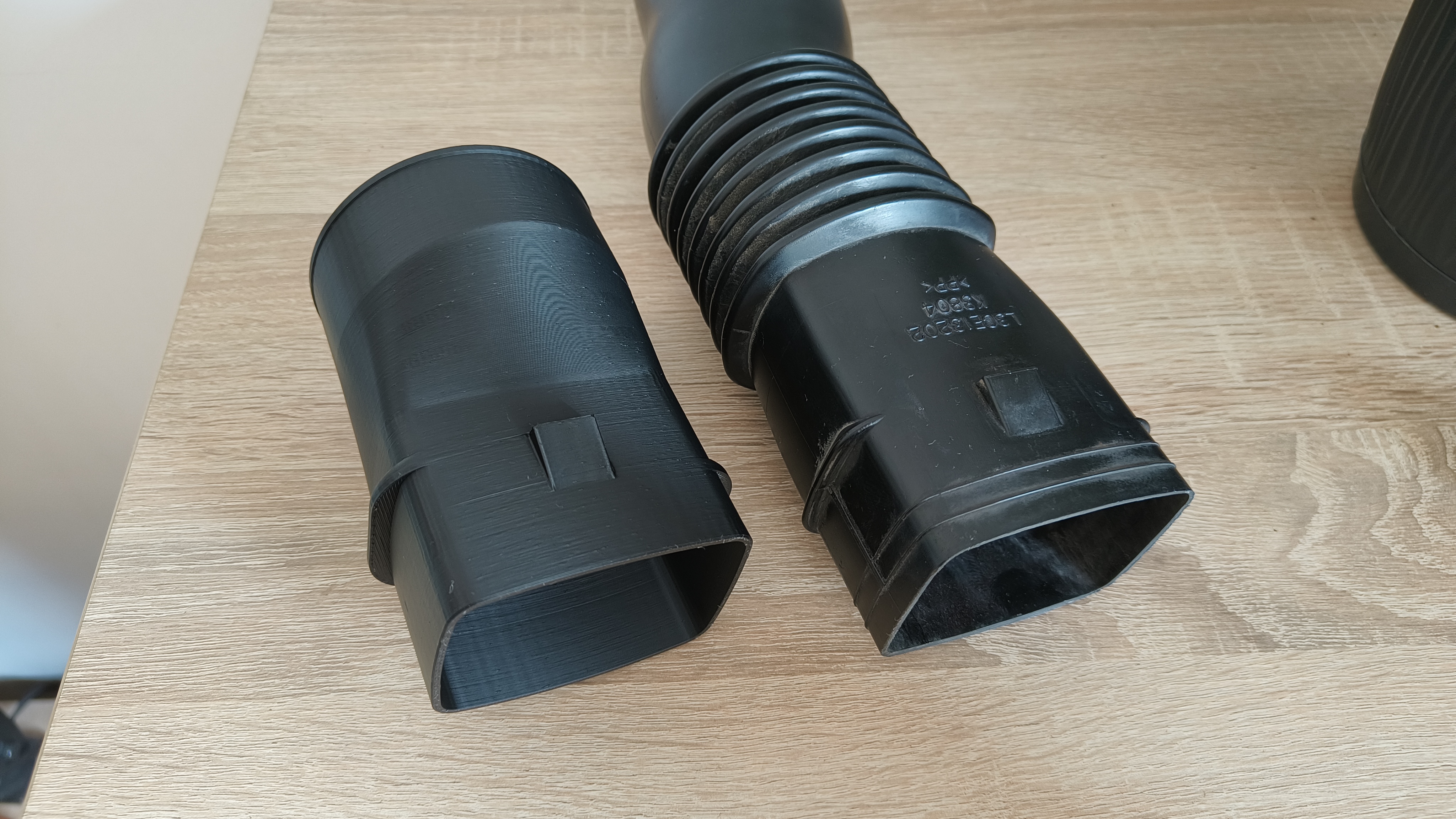

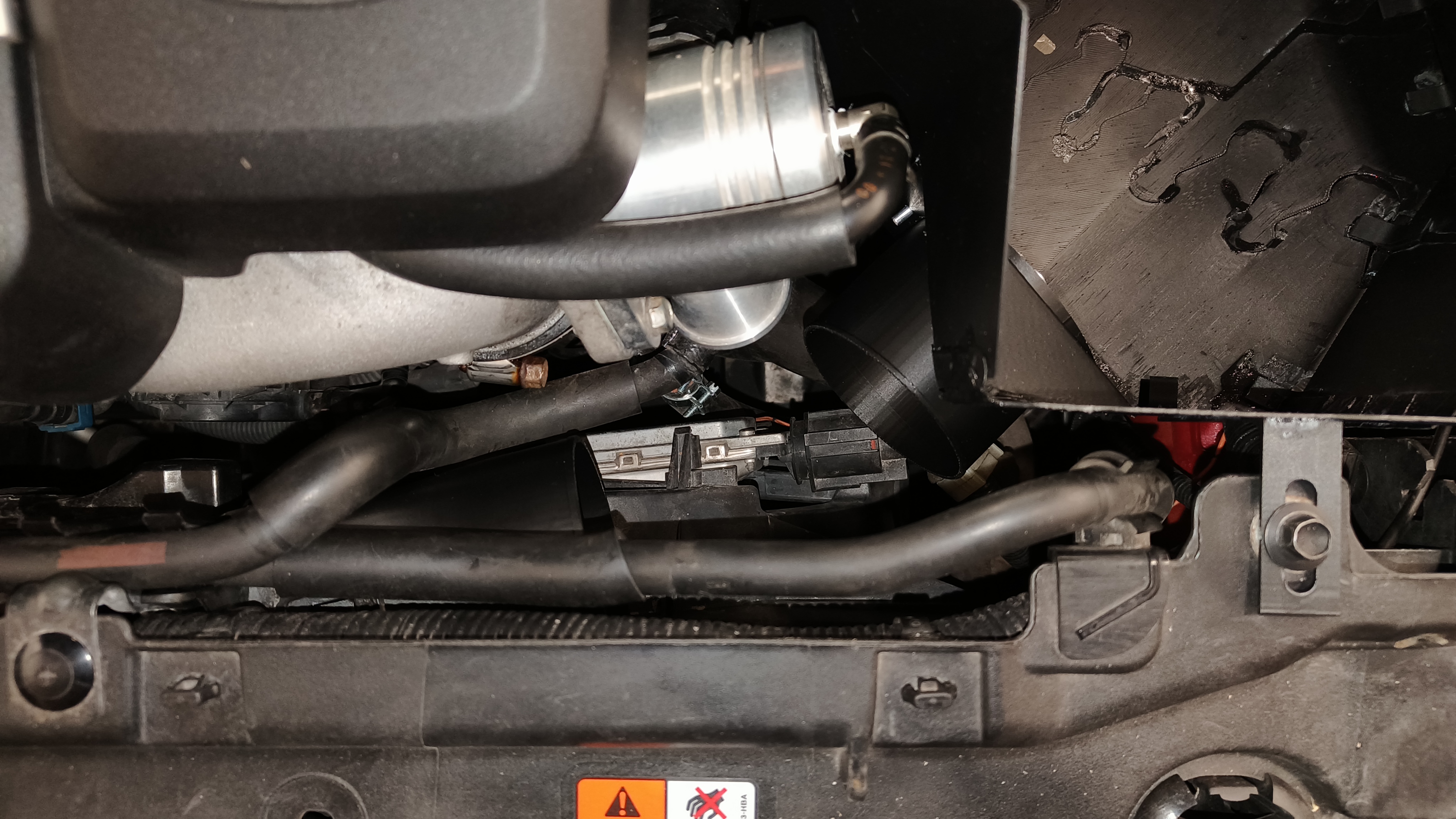

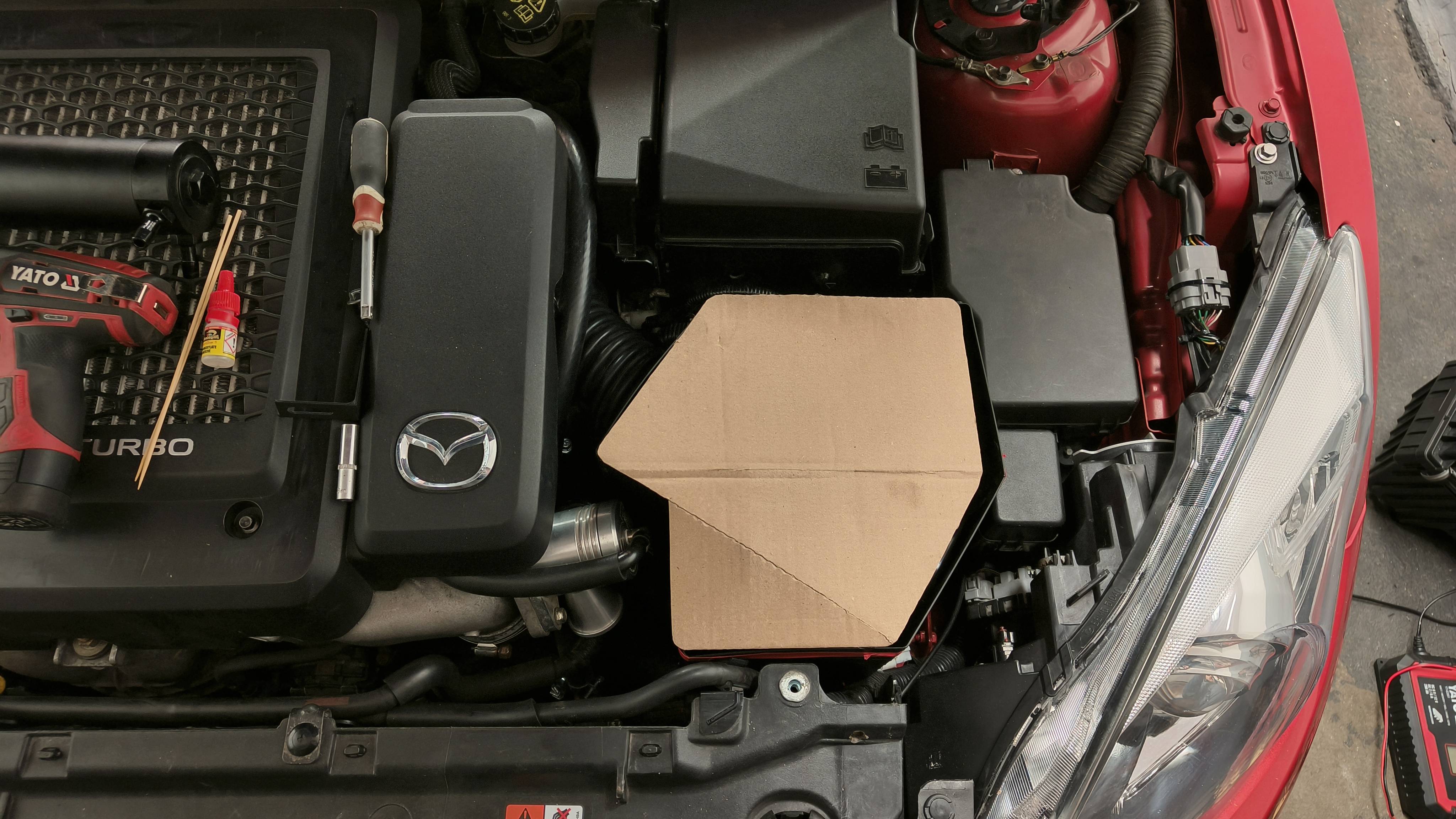

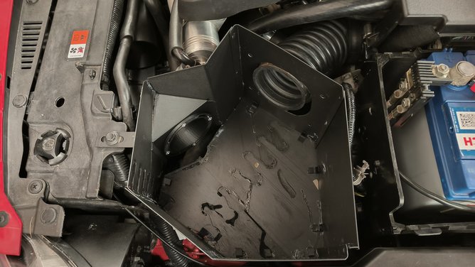

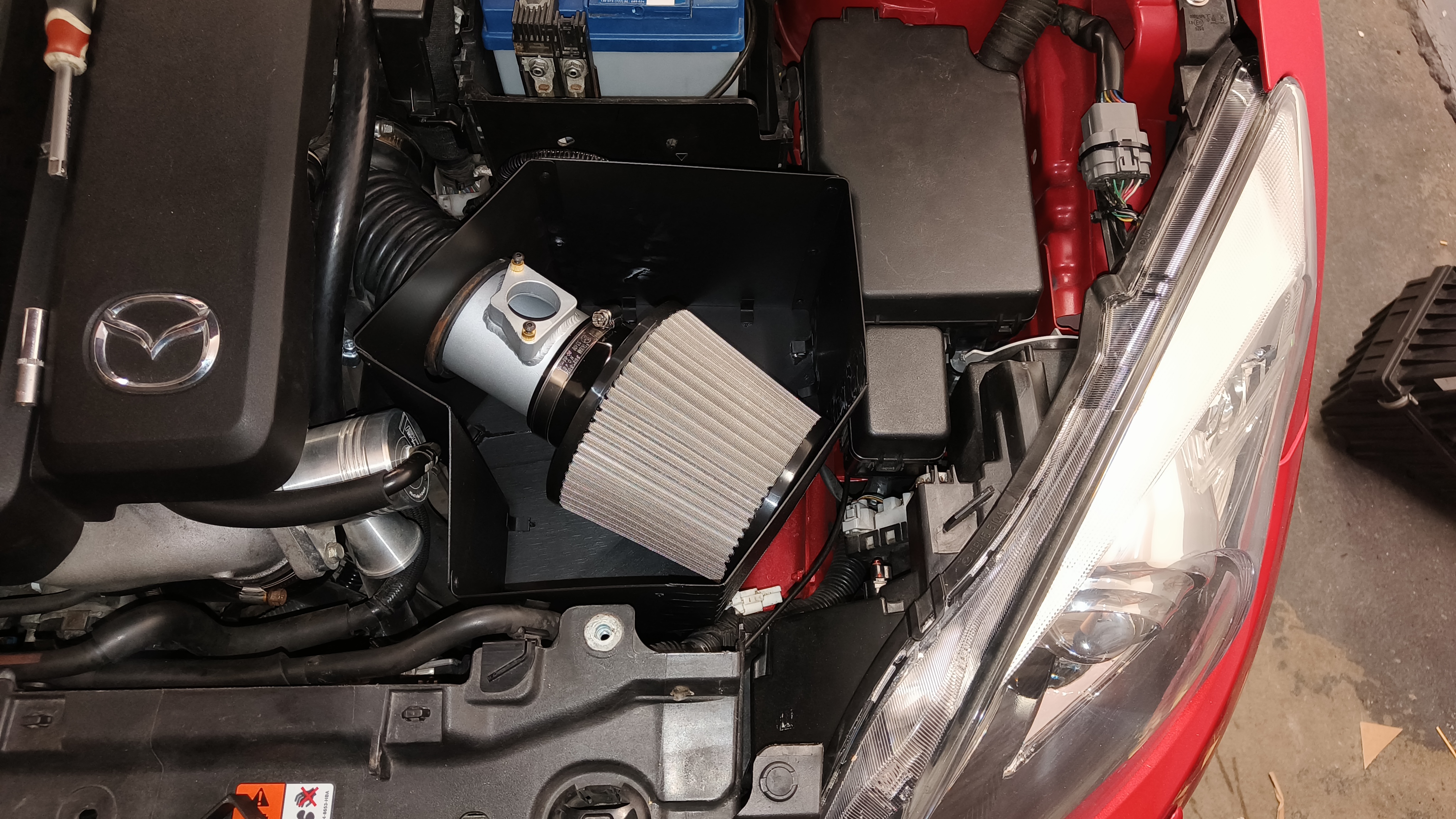

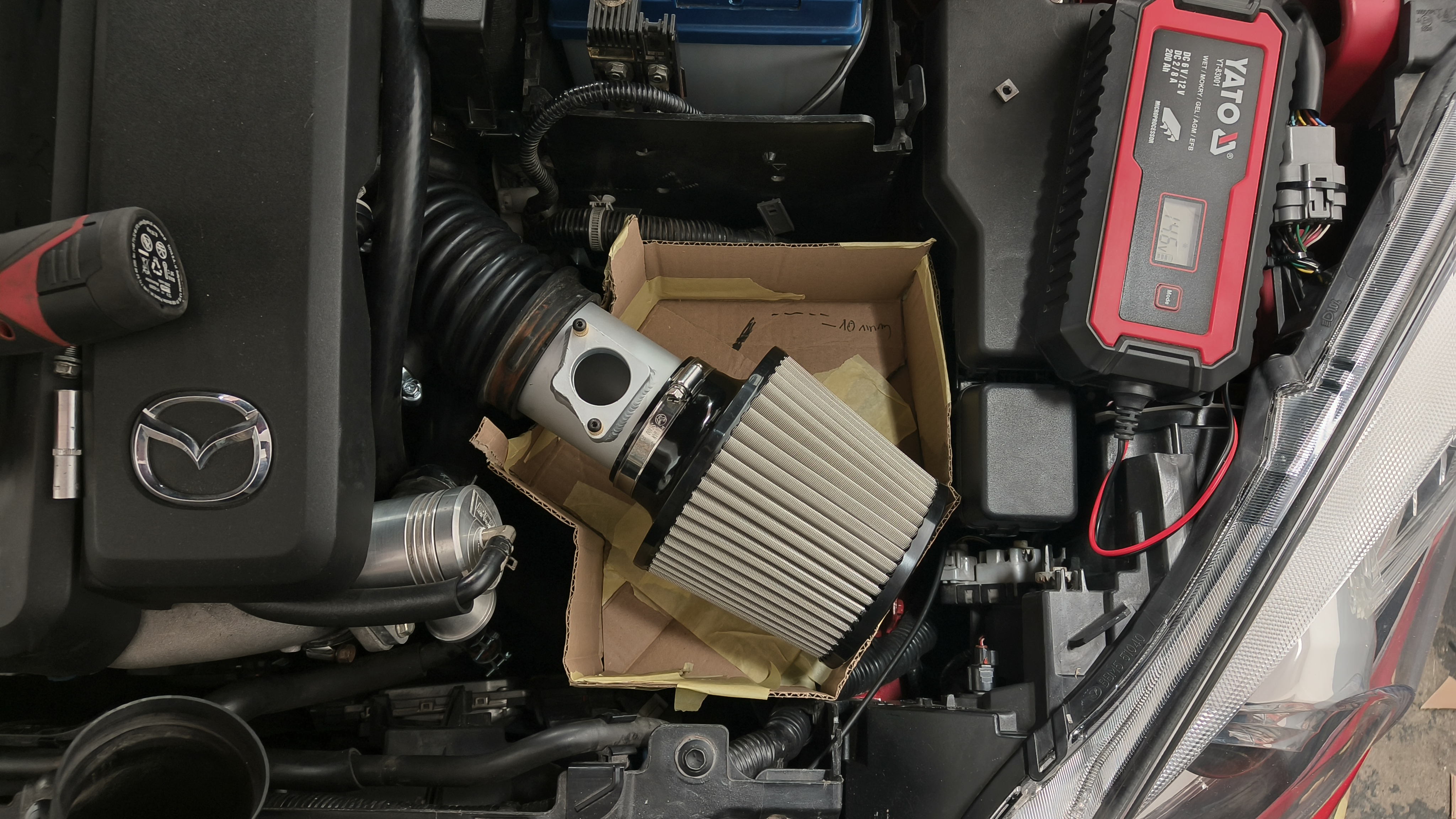

Dotarł zamówiony stożek i nie byłbym sobą gdybym na próbę go nie wrzucił pod maskę. Wygląda zacnie ale postanowiłem go zabudować trochę – i tak od prototypu z kartonu i patyczków do wydrukowanych ścianek i czerpni powietrza ze zderzaka z każdym krokiem to coraz lepiej wygląda. Do tego dojdzie pokrywka pomalowana na czarno i będzie prawie jak seria :D Aha, wszystko to na razie prototyp, finalna wersja będzie aluminiowa.

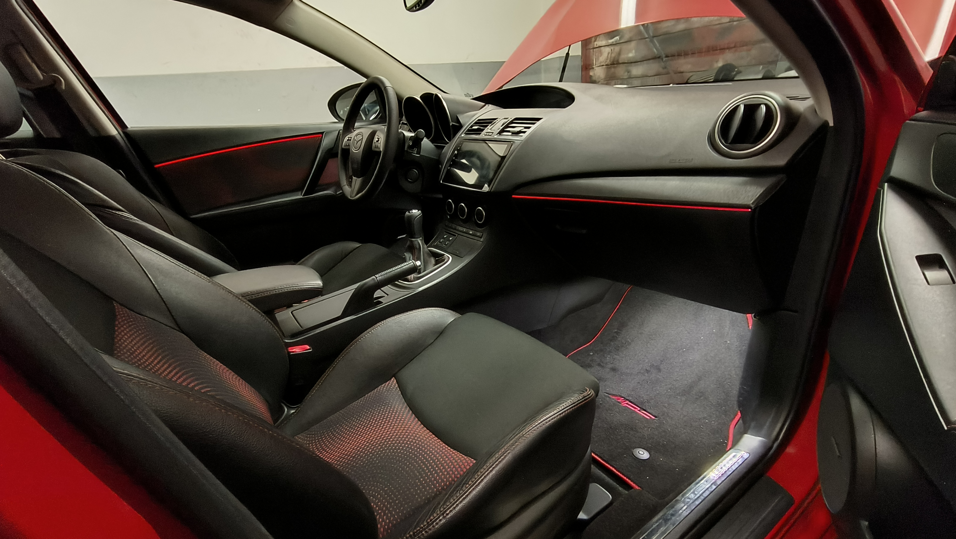

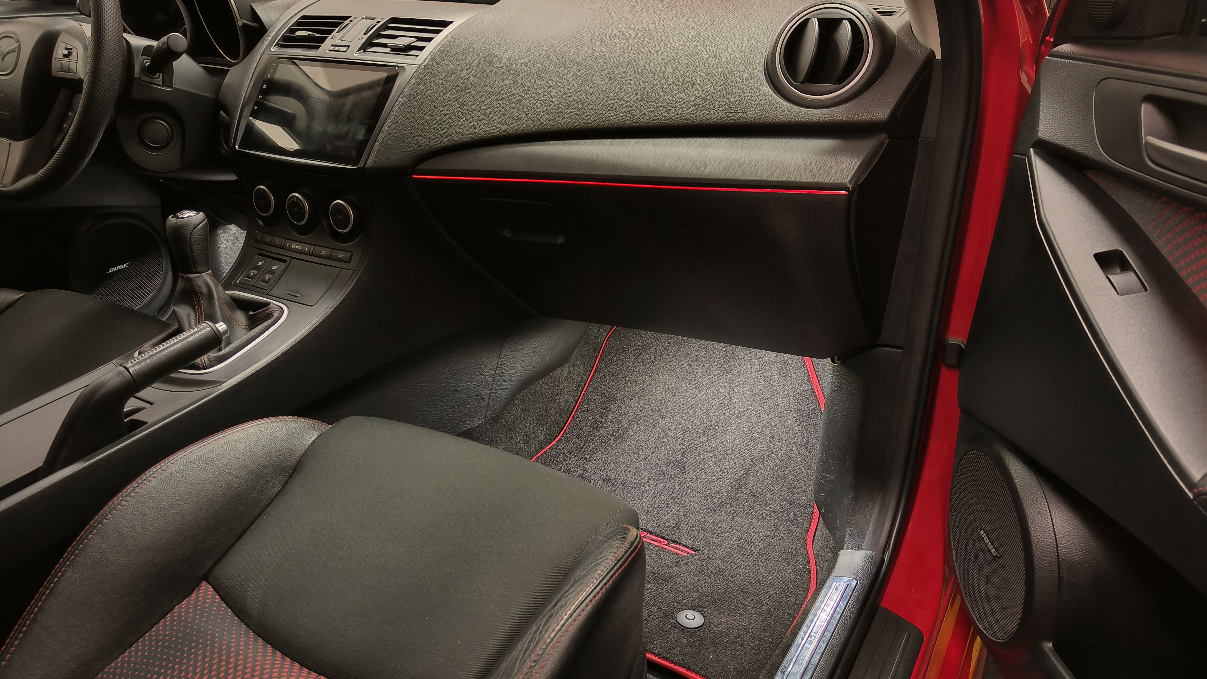

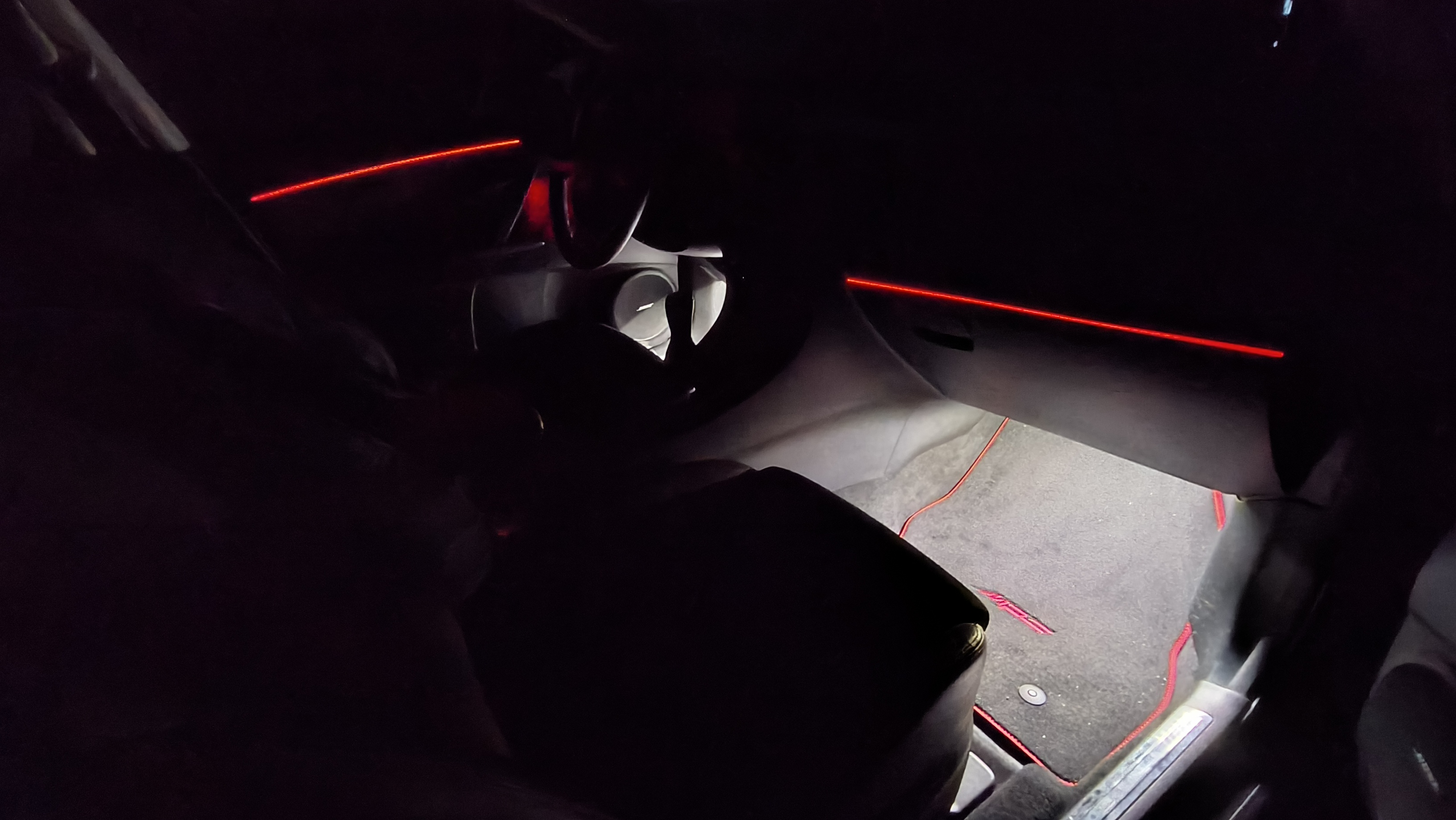

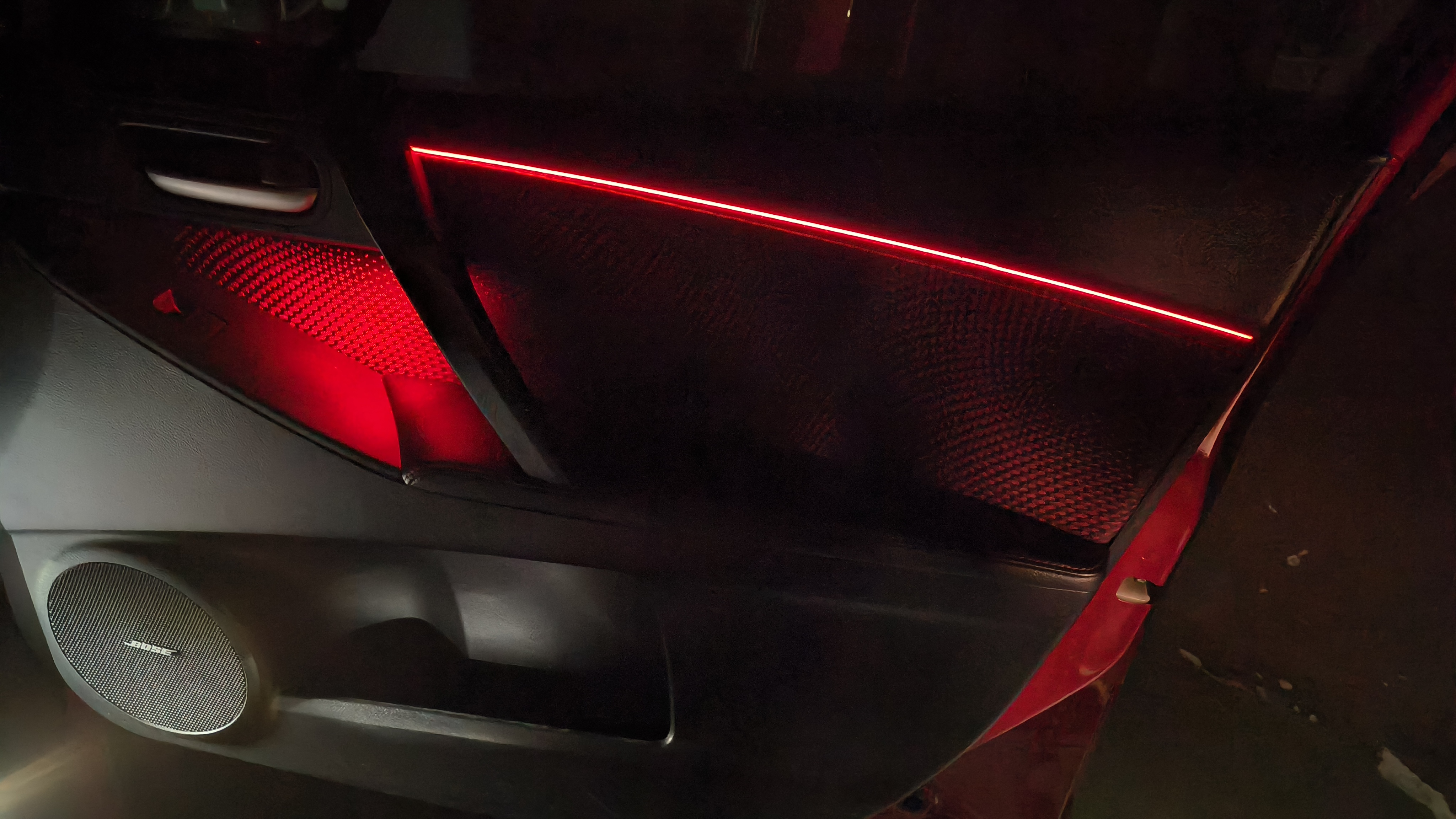

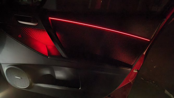

W międzyczasie zabaw pod maską skończyłem oświetlenie ambient w środku – podświetlenie na panele szyb w kolorze pasków i dodany pasek w konsoli pod dekorem. Teraz to ma ręce i nogi w końcu :)
