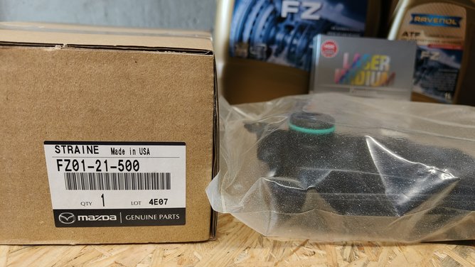

Czołem, ostatni weekend poświęciłem na ostatnie czynności serwisowe na 80kkm – wymiana oleju i filtra w skrzyni automatycznej i wymianę świec. Zdecydowałem się na olej RAVENOL ATF FZ dedykowany do skrzyń mazdy, filtr OEM, świece tym razem NGK ILKAR7L11.

Porównanie kolorów stary filtr vs nowy – różnica zasadnicza

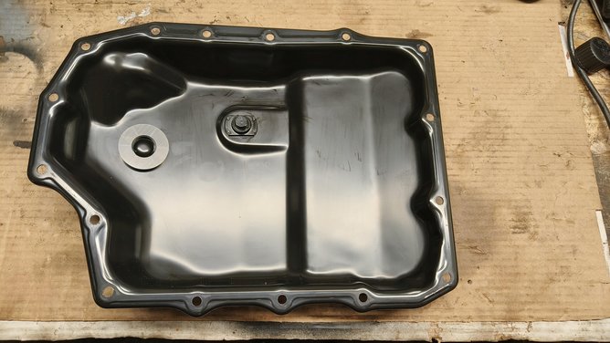

Teraz pora zająć się miską – na magnesie ok. 5mm gluta z opiłków, reszta miski czysta. Czyścimy magnes i resztki starego uszczelniacza – najlepiej do tego sprawuje się okrągła miękka nylonowa szczotka zamontowana do dremelka – wszystko udało się idealnie wyczyścić tak że w niedzielę można jeść z niej rosół :P
Na czystą miskę można kłaść nowy uszczelniacz – ja stosuję od lat dirko i nigdy mnie nie zawiódł
