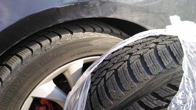

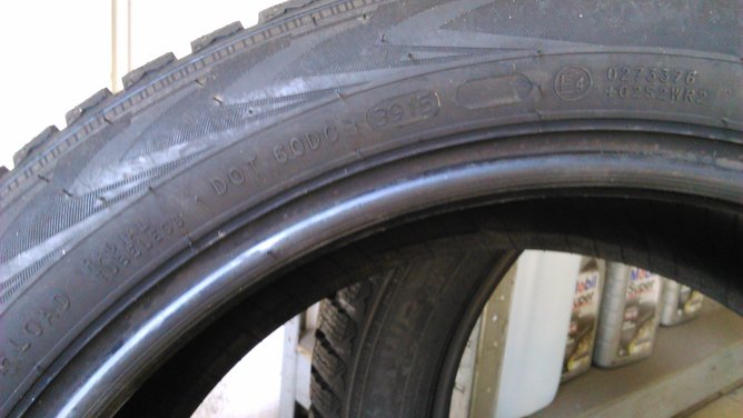

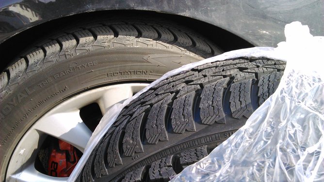

Nokian WR D4 205/50 R17 93 V na pokładzie w porównaniu do 6 letnich Uniroyal MS 66 plus zdecydowanie cichsze :)

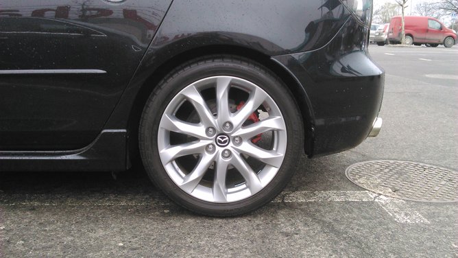

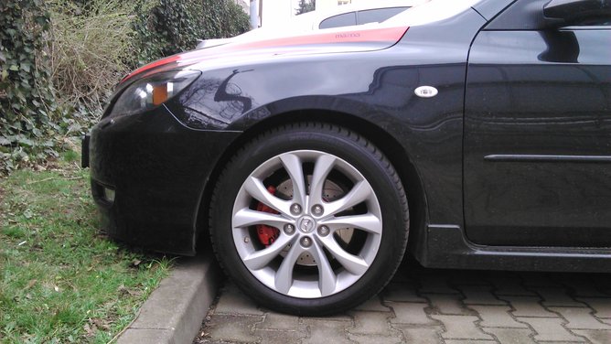

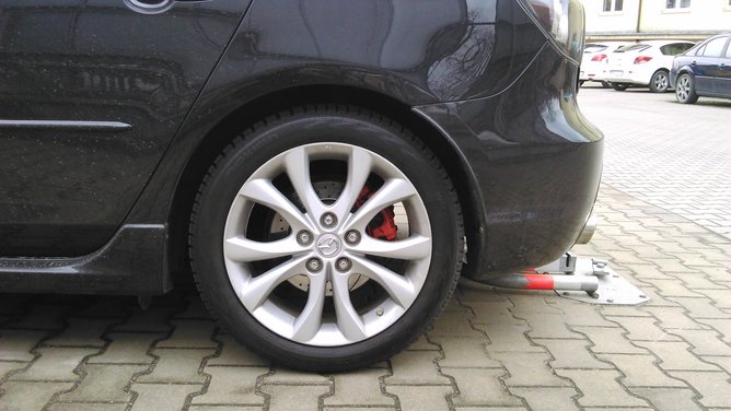

Letnie kapcie na autku 17 vs 18 na tych ostatnich bez obniżania taka " koza " już nie jest :)

18 cali jest mega.

Ale się mi podoba ten wzór felg, według mnie najładniejszy z ori z 18". Ja bym je jeszcze zrobił na ciemny grafit połysk.

Może i grafit byłby fajny ale fele w idealnym stanie .

Co masz za tarcze z przodu? Zadowolony jesteś?

Mikoda GT przód i tył mają około 70 tys.km , rewelacyjna jakość i cena .

Jak się przesiadłem z R16 zima na R17 lato (też z BL) to mi się wydawało, że to duża zmiana. Na R18 to musi być dopiero kosmos. Ciemny grafit to jest to :D

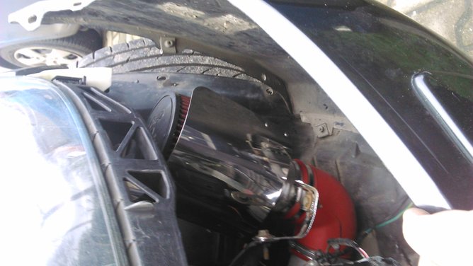

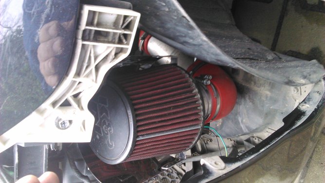

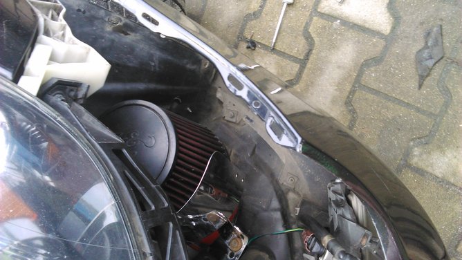

Jakoś tak twardawo :) po tych 17 zimowych , czeka mnie małe udoskonalenie cai , zamierzam troszkę niżej dać filtr w nadkolu i osłonić go od silnika tradycyjną blaszaną osłoną coby latem gorące powietrze z klimy kurz i pył omijały filtr .
Na teraz po zatrzymaniu temp. rośnie 4-6 * po ruszeniu schładza się szybko i różnica jest 2 * C.

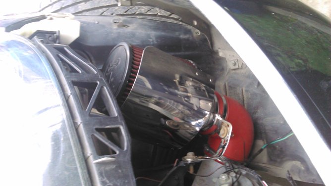

założona osłonka – parę rzeczy na postoju wolniej stożek się nagrzewa w garażu po ostrej jeździe temp cieczy chłodzącej 101 *C temp . zasysanego powietrza 23 *C po 10 min stania przed osłoną dochodziło do 50 *C coś tam gorąca odbija obadamy w upały w czasie jazdy różnica 1 *C o ile to co nam podaje czujnik temp. zewn. jest miarodajne .
ps. nie wiem dlaczego forum uparcie obraca fotki ??

ładnie a jak z brudzeniem jakaś dodatkowa osłona przed wodą ?

nic od listopad tak jeżdżę i nic się nie dzieje , nawet testowałem karcherem – mocne lanie i nic , parę kropli na filtrze nie robi różnicy
