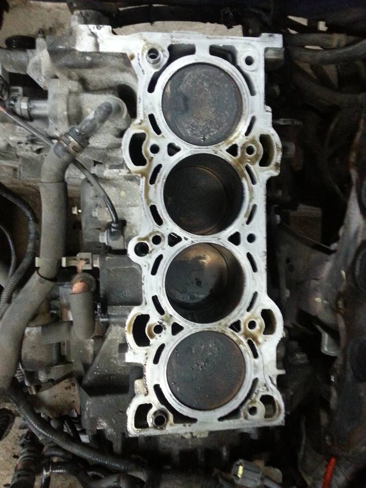

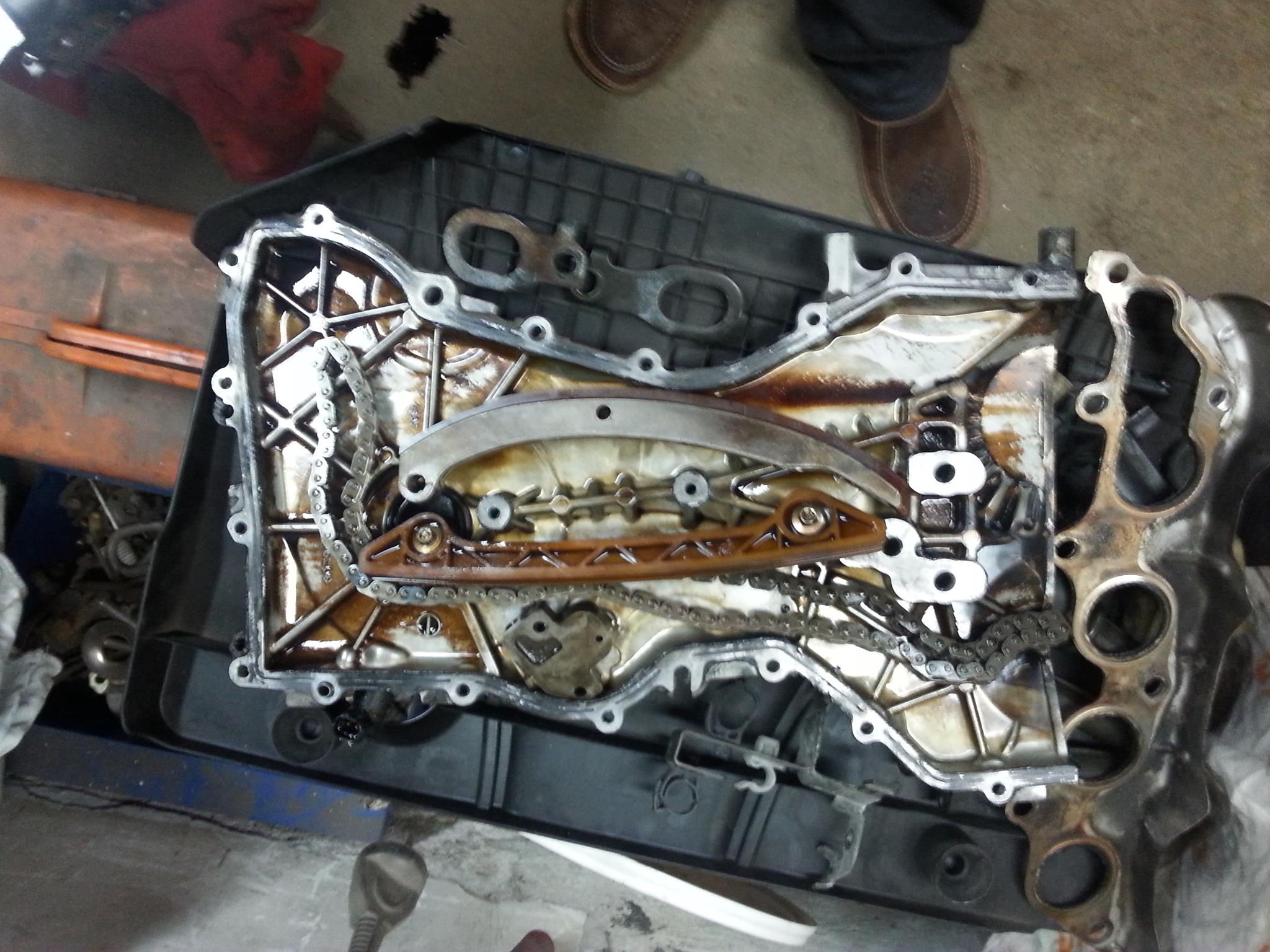

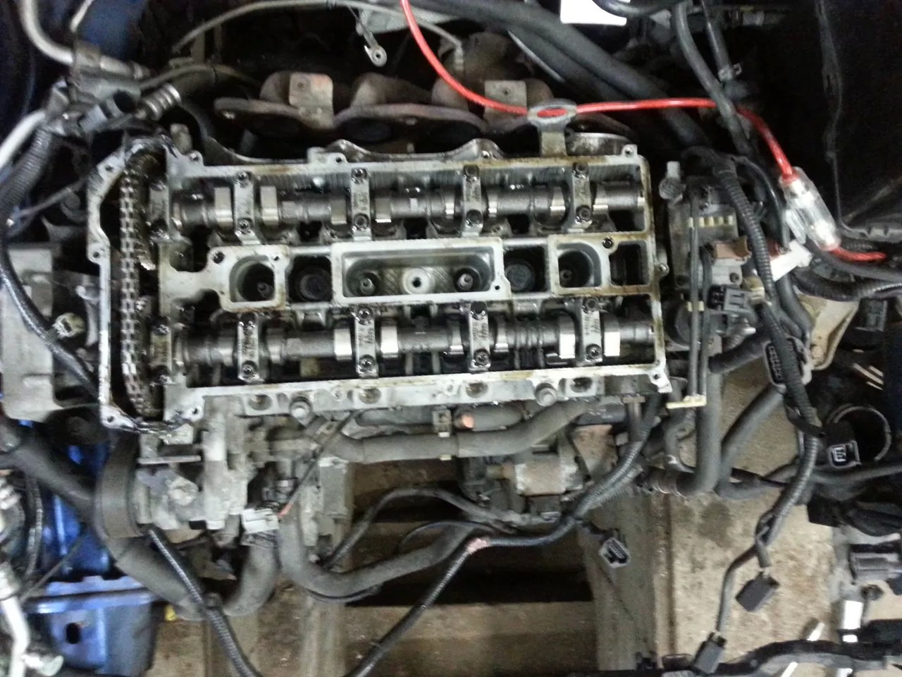

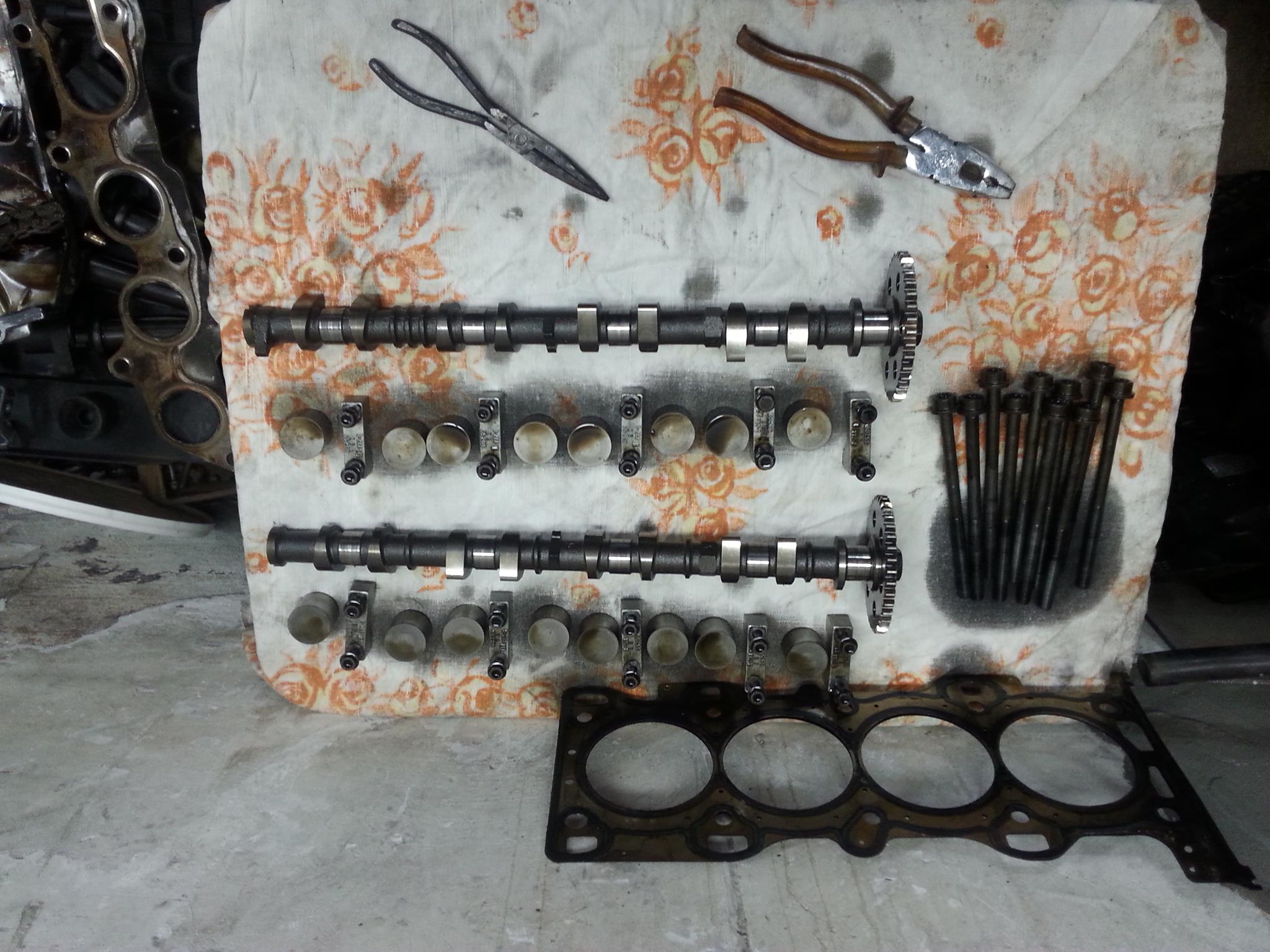

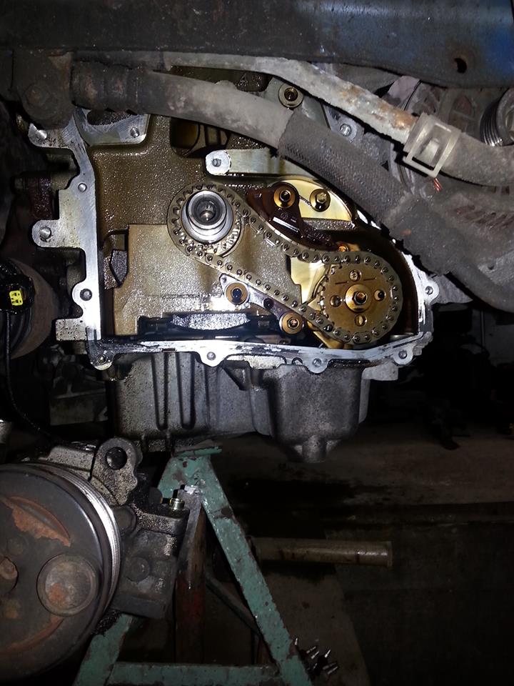

No i przyszedł moment kiedy moja cierpliwość odnośnie apetytu na olej w mojej strzale się skończyła i mazdzinka poszła do doktora :) W kilku wątkach opisywałem, że potrafiła wypić nawet 2l oleju na 1000 km więc w końcu musiałem powiedzieć dość! Diagnoza mechanika okazała się słuszna – zapieczone pierścienie olejowe, szczególnie na 3 garze. Kompresja sprawdzana jakieś 2 miesiące temu, po 12 na każdym garze. Pocieszające jest to, że cylindry i tłoki nie mają żadnych progów ani innych uszkodzeń, a same tłoki zdaniem mechanika są w bardzo dobrym stanie. Dlatego zdecydowałem się na wymianę pierścieni, uszczelniaczy i panewek.
Producent zaleca również wymianę śrub korbowodu na nowe, bo nie wiadomo jakby zachowały się stare podczas przykręcania i dalszej eksploatacji. Zaskakujące jest to, że nigdzie nie ma zamienników tych śrub i można zamówić je tylko w ASO. A samo ASO, z racji, iż nie ma magazynu w Polsce musi ściągać je aż z Belgii :| Dlatego mazda stoi na razie rozebrana i czeka na te nieszczęsne śruby.
Ale jestem dobrej myśli i mam nadzieję, że po tym zabiegu przestanie w końcu żłopać olej w ilościach zatrważających. Wiem mniej więcej ile mnie to wszystko wyniesie ale o tym dopiero jak mazda powstanie z martwych ;) Poniżej kilka fotek "pacjenta" z operacji :P

Przy taki zakresie prac polecałbym sprawdzenie luzów zaworowych bo może okazać się że wymagają regulacji. Pozdrawiam

Co do luzów zaworowych to mechanik wszystko pomierzył i dopasował, jednak zastanawia mnie luz przy jednym zaworze bodajże ssącym, który wynosi tylko 0,15. Czy to nie za mała wartość? Mechanior stwierdził, że ta wartość jest na granicy tolerancji ponieważ wg książek serwisowych luz powinien wynosić 0,20 ± 0,05. Zapewnia mnie, że nic złego nie będzie się działo i zawór będzie zamykał się jak należy, ale dalej nie jestem do końca przekonany czy tak będzie w rzeczywistości <co?>

Luz zaworowy 0.15 jest ewidentnie za mały to wychodzi grubo po za dolną granicę.
Tolerancja luzu jest: 0,22-0,28 jak już wszystko robisz to jeżeli tutaj na tej szklance ci luz taki mały wyleciał to od razu pakuj szklankę minimum żeby było 0,25 i będzie dobrze. A łatwo się oblicza jaką szklankę zamówić żeby było dobrze.
Aha i po szklanki nie dzwoń do serwisu Mazdy tylko od razu do Forda ponieważ w Fordzie dostaniesz taniej a jest dokładnie to samo. Ew. mogę Ci obliczyć na podstawie numeru starej szklanki jaką potrzebujesz nową.

Nie odbierz tego źle ale zostawienie tak to czyta głupota.
jak zawór po nagrzaniu silnika się będzie nie domykać nie zauważysz tego od razu.
Gdy się będzie nie domykać może powypalać gniazda zaworowe. Nie muszę mówić co się stanie gdy luz skasuje się o wiele więcej niż te 0.15 i zawór się nie zamknie do końca gdy tłok będzie w GMP.
Od razu nie zauważysz pogorszenia pracy silnika, spadku mocy, zawory nie będą klepać bo luz się kasuje a będzie się kasować coraz bardziej bo te głowice, gniazda są zrobione ze słabego materiału.

Tylko widzisz luz na tym jednym zaworze był przed remontem jeszcze mniejszy niż teraz i żadnych negatywnych objawów nie było. Zawory nienaruszone w żaden sposób, gniazda również... kurde gdyby auto nie byłoby mi na gwałt potrzebne na weekend a i szklanki dostępne na miejscu to nawet bym się nie zastanawiał :/
