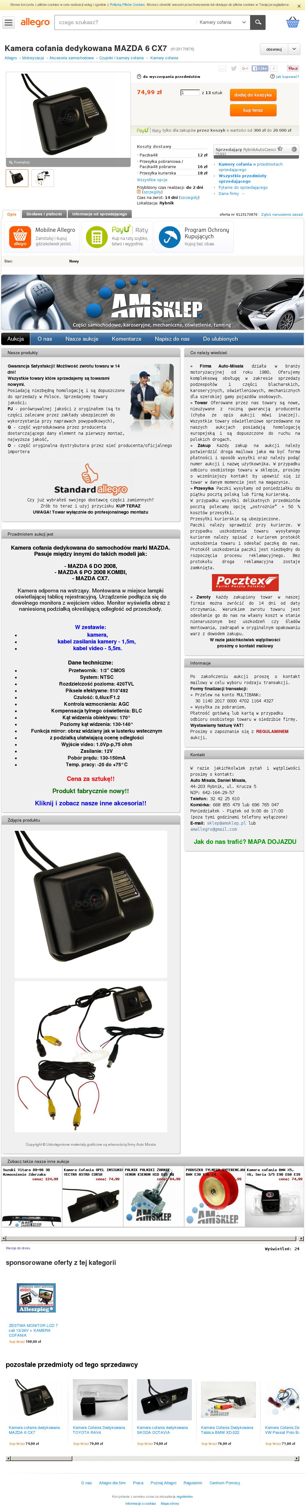

Swoją drogą ktoś z Was montował już kamerkę cofania <co?> Myślę jak ugryżć ten temat i czy w ogóle... Fajnie wygląda kamerka w ramce no ale w tym wypadku ramki klubowe do szafy ;P w drugiej niestety trzeba wiercić w klapie i tak bije sie z myślami co jest rozsądniejszym wyjściem, oczywiście to nie priorytet raczej uniknięcie kolejnego uszkodzenia zderzaka hahaha

Pomyśl o czymś takim: http://audiocarshop.pl/pl/p/Samochodowa ... ,-CX7./681 Na pewno da się takie coś taniej kupić na Aliexpress. Zastępujesz kamerką jedną z oprawek oświetlenia tablicy rejestracyjnej.

Ja mam dokładnie to co Bartek pisze , wkładka zamiast jednego z oświetlenia tablicy z ledem oczywiście który je zastepuje, dedykowane do M6( tyle że za stófke z alle). Ekranik w lusterku <spoko>

Postprzez odom » 24 kwi 2016, 16:45

Postprzez em_dzej » 24 kwi 2016, 18:11
odom napisał(a):takie coś
Tak bo to dokładnie to samo ;)
Do tego mam lusterko nakładane z ekranikiem
Jakość spoko
Montaż banalnie prosty , najwiecej roboty z przeciagnieciem przewodu z klapy do lusterka .
Teraz jak myślę to najlepiej zrobić to podsufitką :>

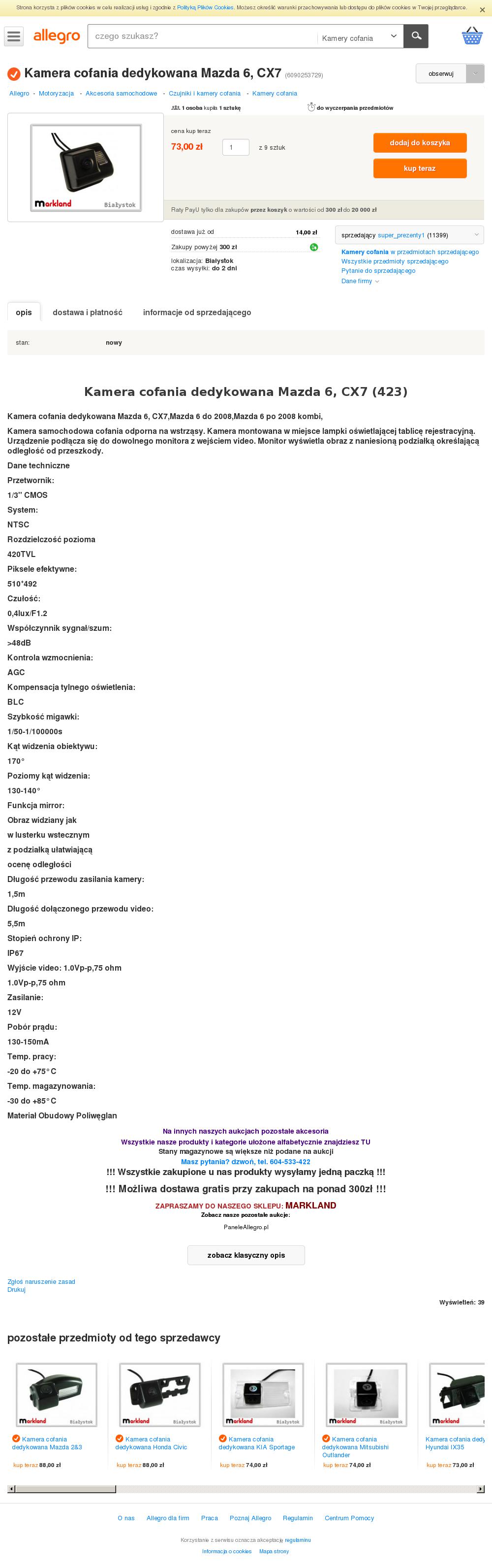

Postprzez odom » 25 kwi 2016, 18:55
Danmazda napisał(a):Tylko ciekawe czy jest to do Mazdy 6 gg/gy poliftowej, masz jakiś link ? Cena i tak spadła, kosztowało 300 zł hahaha
Proszę
http://allegro.pl/kamera-cofania-dedykowana-mazda-6-cx7-i6090253729.html
