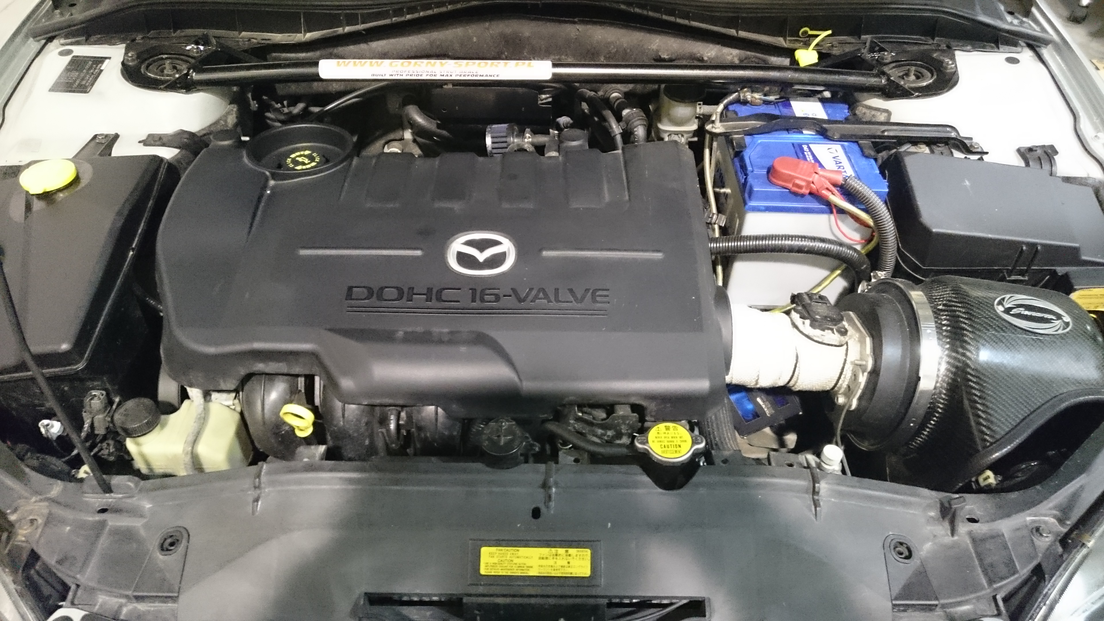

Udało się zamontować rozpórkę, plastiki grają dużo mniej i auto jedzie po szynach :D Kolejną sprawą to wymiana płynu hamulcowego, hamulec działa na każde jak najmniejsze naciśnięcie :) Miałem objawy kończącego się sprzęgła, lecz po wymianie płynu w wysprzęgliku tak jak by ustąpiły, tzn. pedał chodzi lżej, bierze już od 1/3 wysokości a przedtem brał u samej góry, ustąpiło szarpanie. Mam nadal dziwny odgłos "przeskoku", ale myślę, że trzeba nasmarować mufkę łożyska wyciskowego i będzie dobrze. Choć umówiłem się już na wymianę sprzęgła.

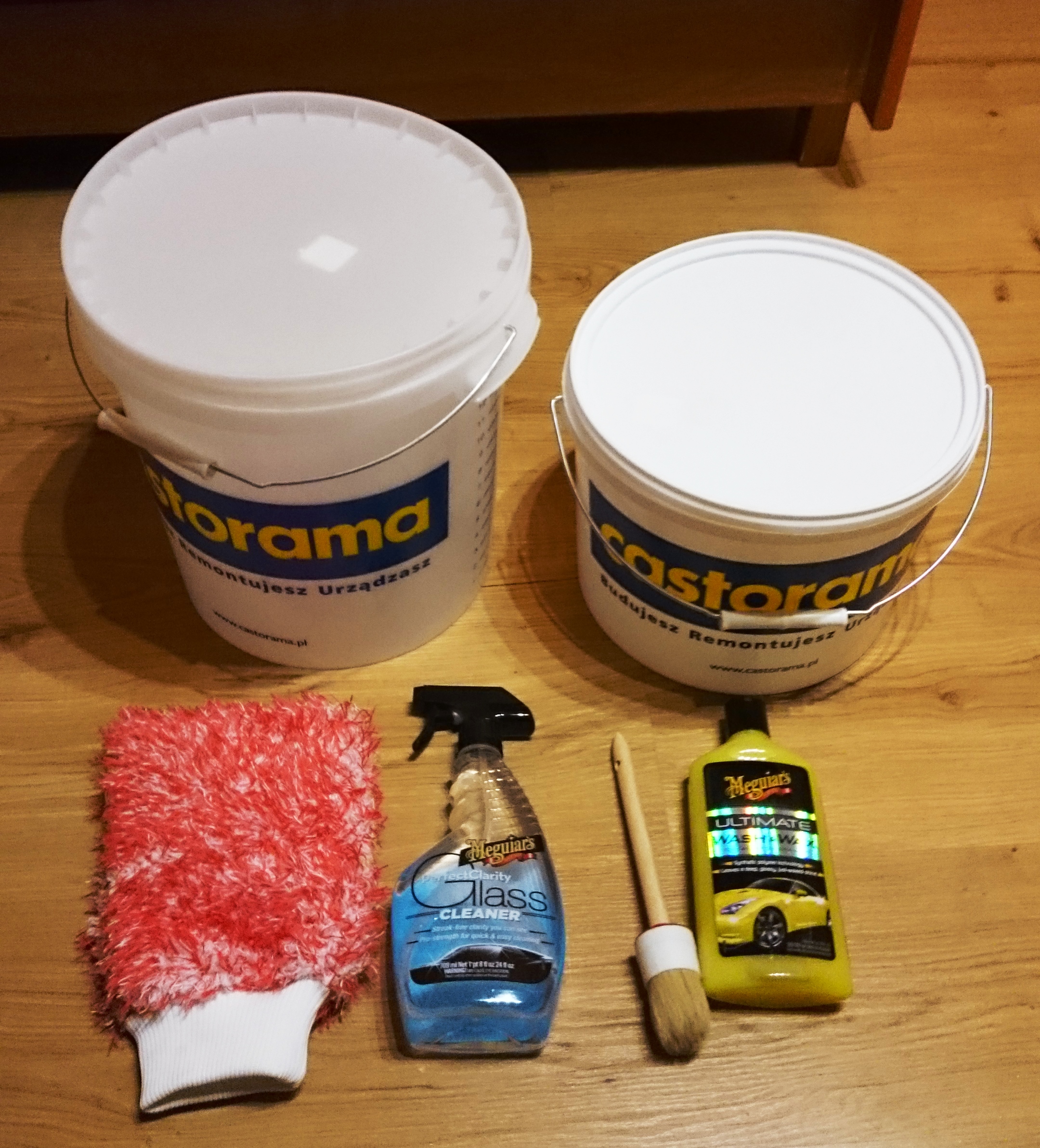

A także kupiłem kolejne fanty do zestawu :D
-Meguiar's Ultimate Wash & Wax
-Meguiar's Perfect Clarity Glass Cleaner
-ShiningCar Detailing Brush 10
-D-wash Pinky Wash Mitt
-2 wiadra z castoramy :D

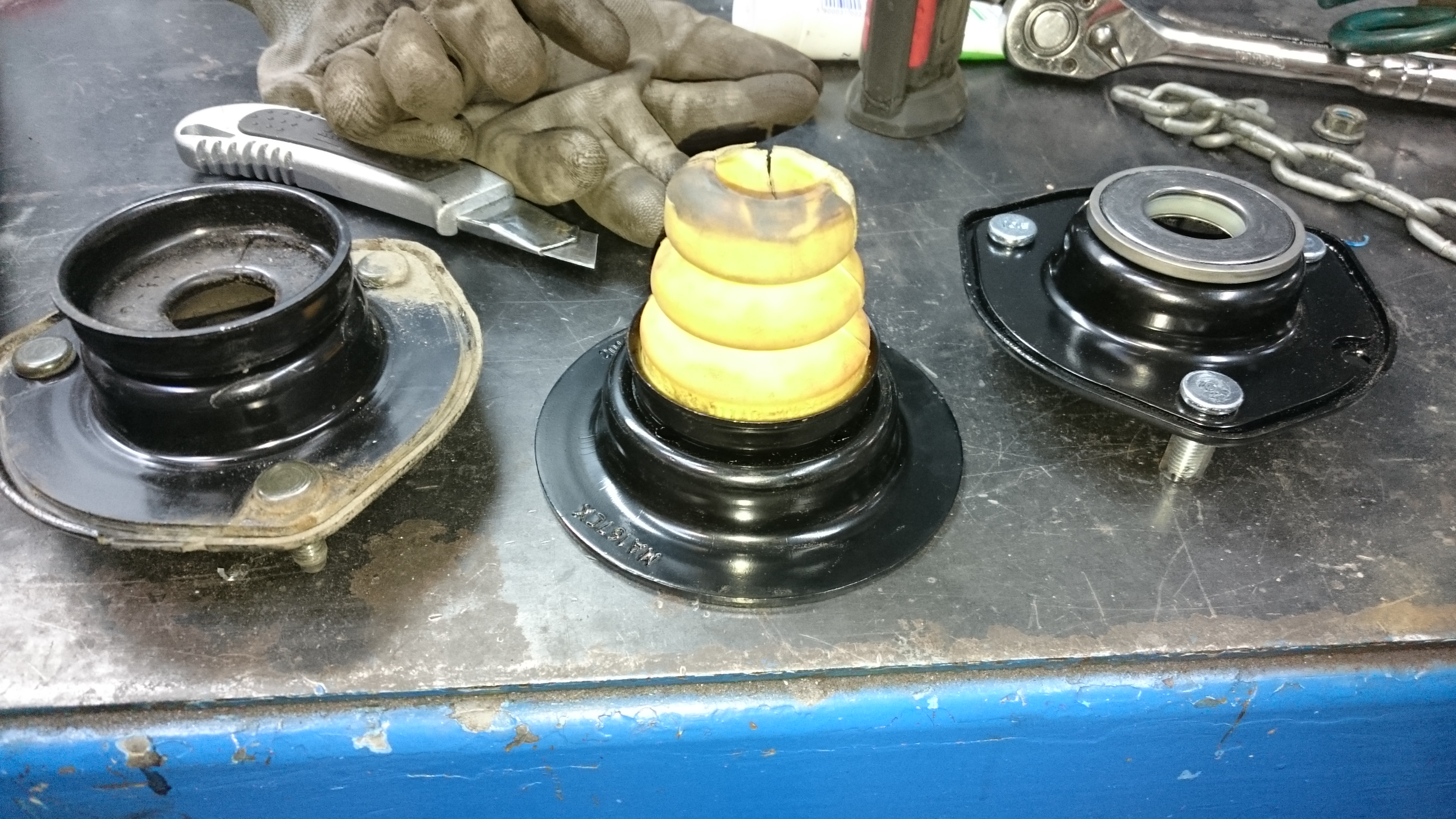

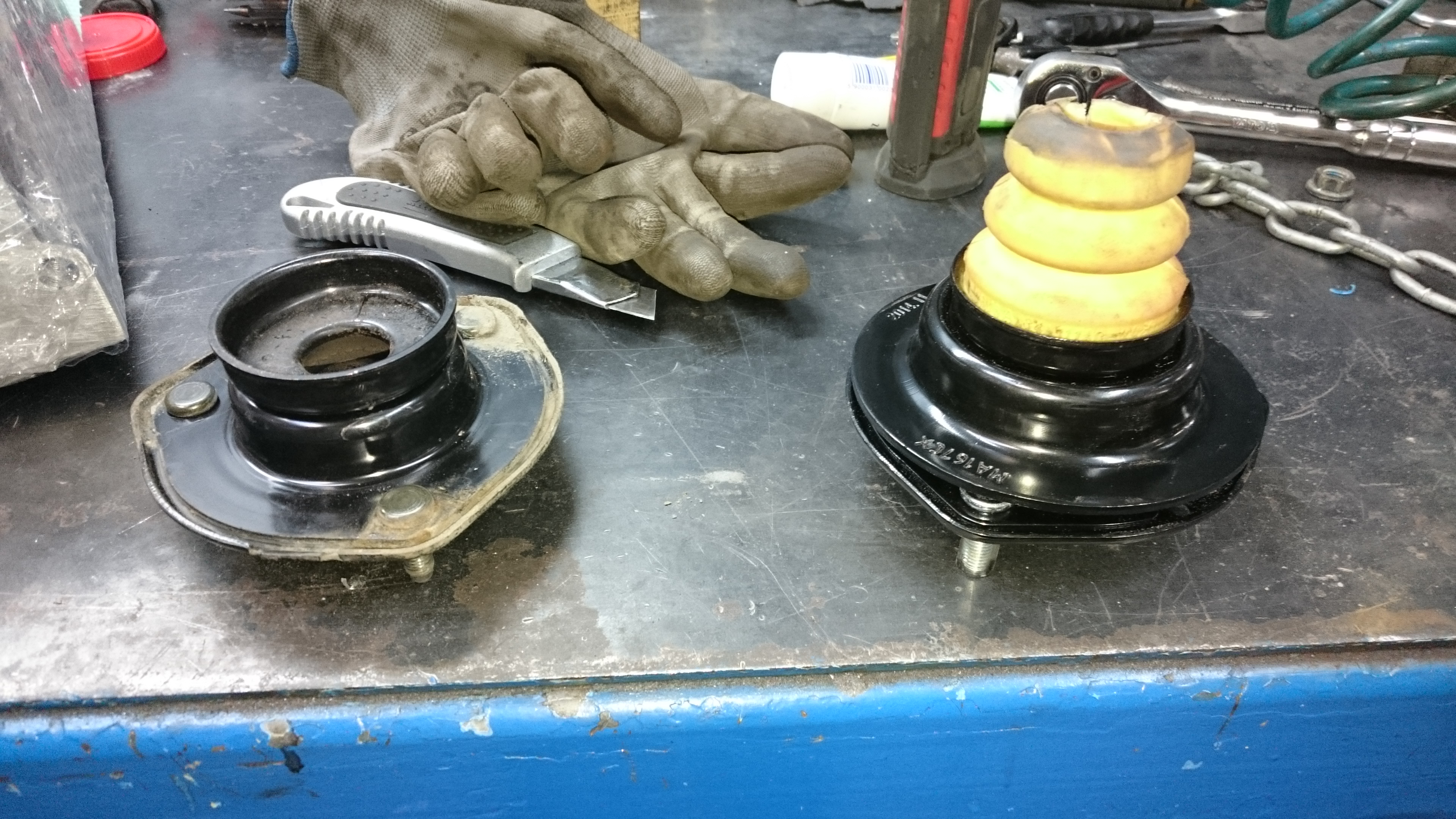

Nie udało się wymienić poduszek amortyzatora bo niestety kupiłem poduszki do mazdy 6 po 2004 i tam już jest inna konstrukcja jej, co widać na zdjęciach.
Lewa stara, Prawa nowa
Lewa stara, prawa składa się z 2 części i lożyska. W lewej tego nie ma.

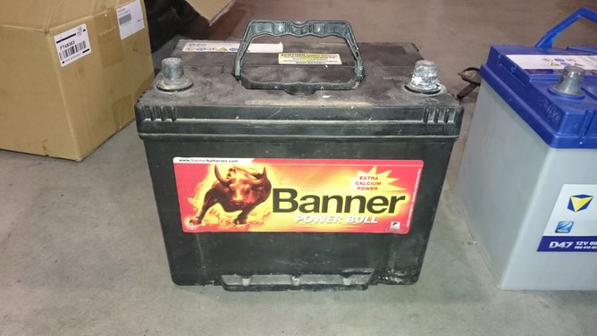

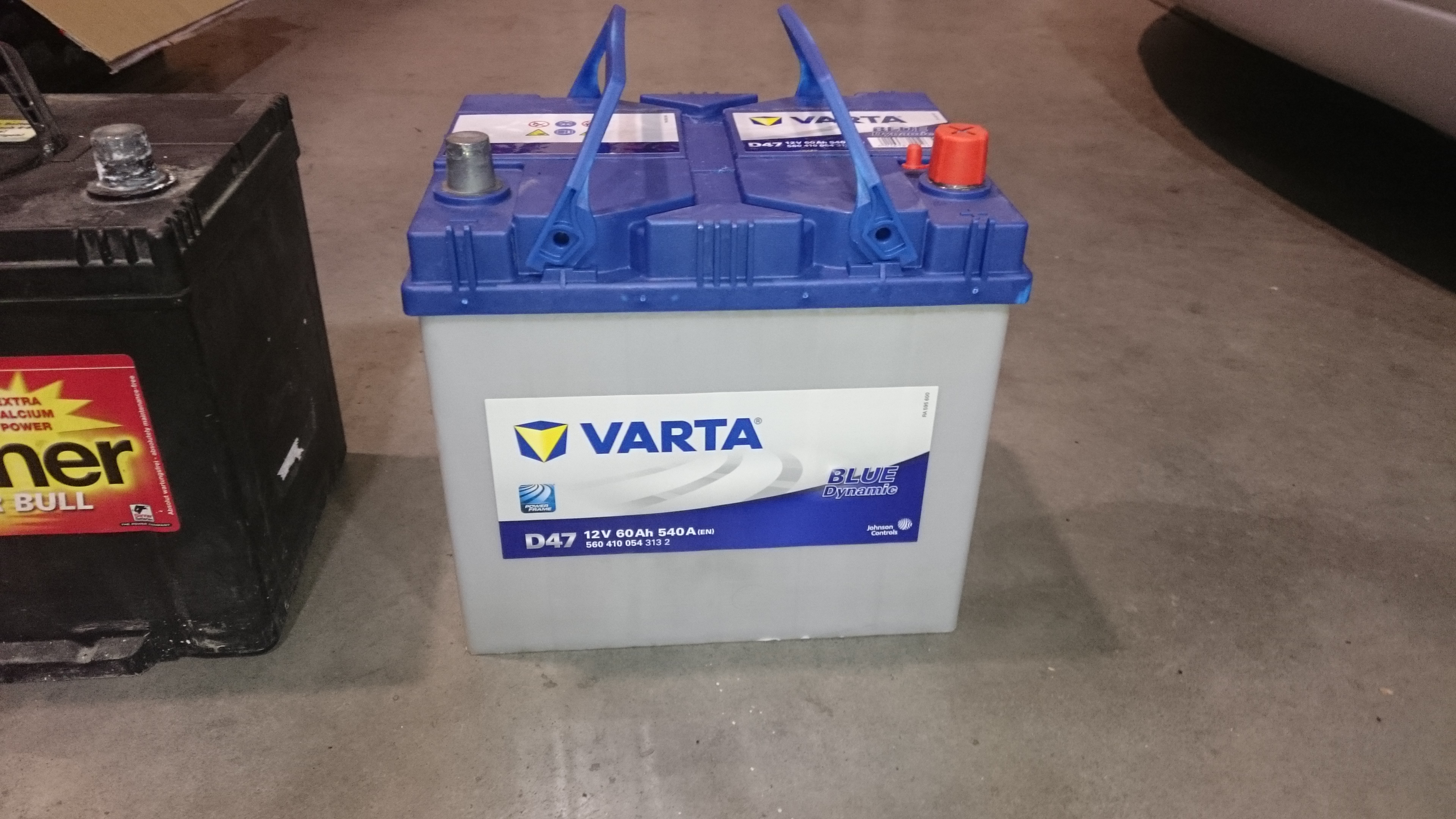

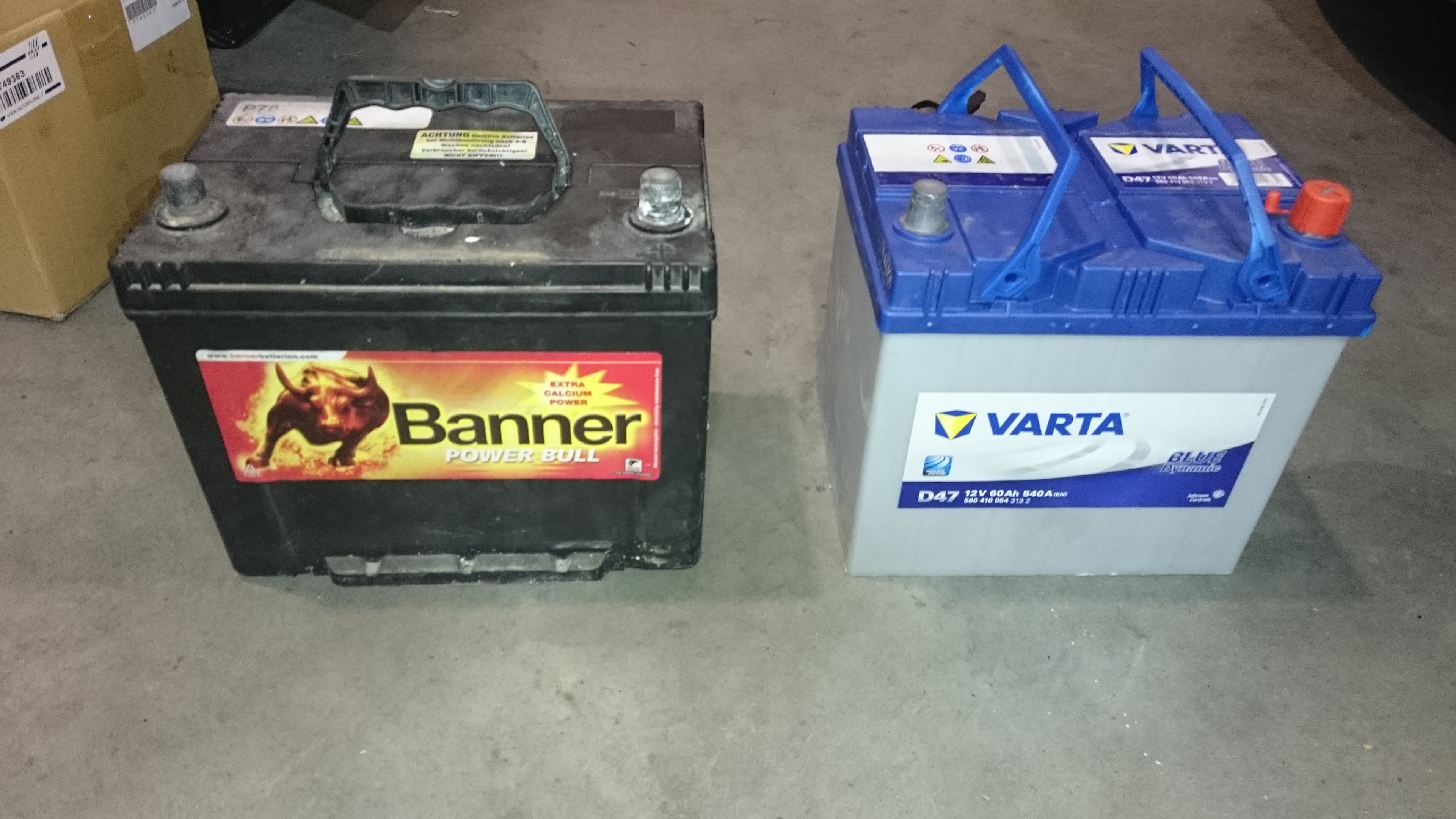

I dzisiaj akumulator odmówił posłuszeństwa rano na maksa, więc czym prędzej zakupiłem nowy bo idzie nam syberyjski chłód z nad alp :D <glupek2> Starego Bannera 70Ah zastąpiła nowa Varta 60Ah 540A :) Po cichu się zastanawiam po co aż tak duży akumulator wsadził tam jakichś Austriak, ale nie ważne :D

Postprzez rafałmazda » 29 gru 2015, 17:16
xRafalx napisał(a):po co aż tak duży akumulator wsadził tam jakichś Austriak
ech... Co Ty wiesz o dużych akumulatorach... hahaha hahaha hahaha też mam aku Varta i przez prawie 2 lata nic się nie dzieje <spoko>
Postprzez xRafalx » 30 gru 2015, 00:59
No jak dla benzyny to jednak trochę za duży :)

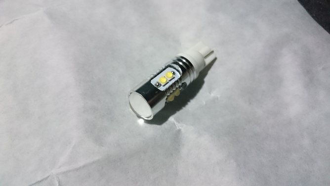

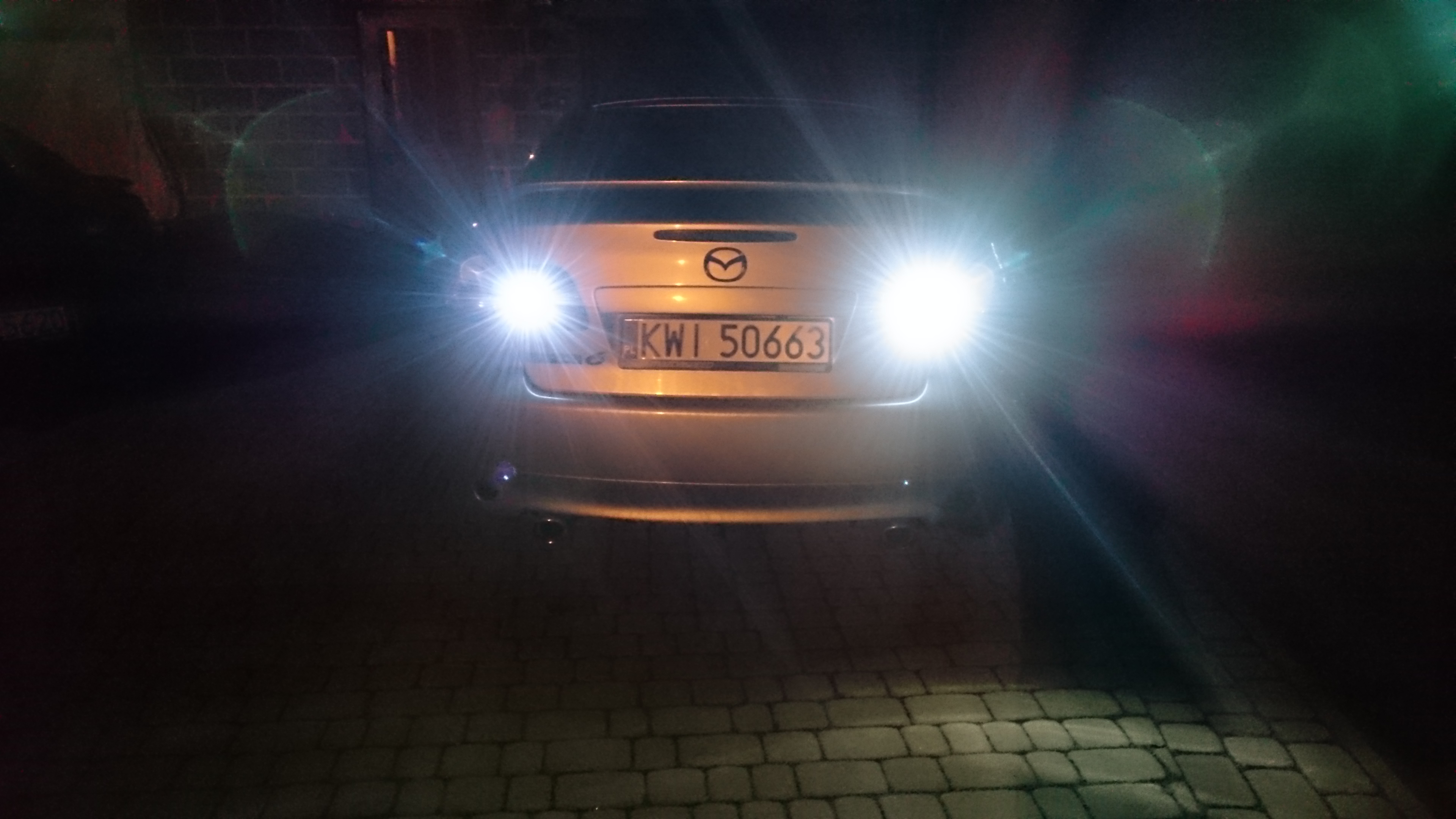

A wieczorkiem odebrałem paczkę z nowymi żarówkami do światła wstecznego, świecą zdrowo :D
Lewa stara LED, Prawa nowa LED

Postprzez Beny » 30 gru 2015, 06:24
A jaki zaleca producent? U mnie siedział 72Ah a zalecany to 55 Ah <glupek2> to samo w peugocie ojca 1,8Pb ktoś 72Ah wsadził.
