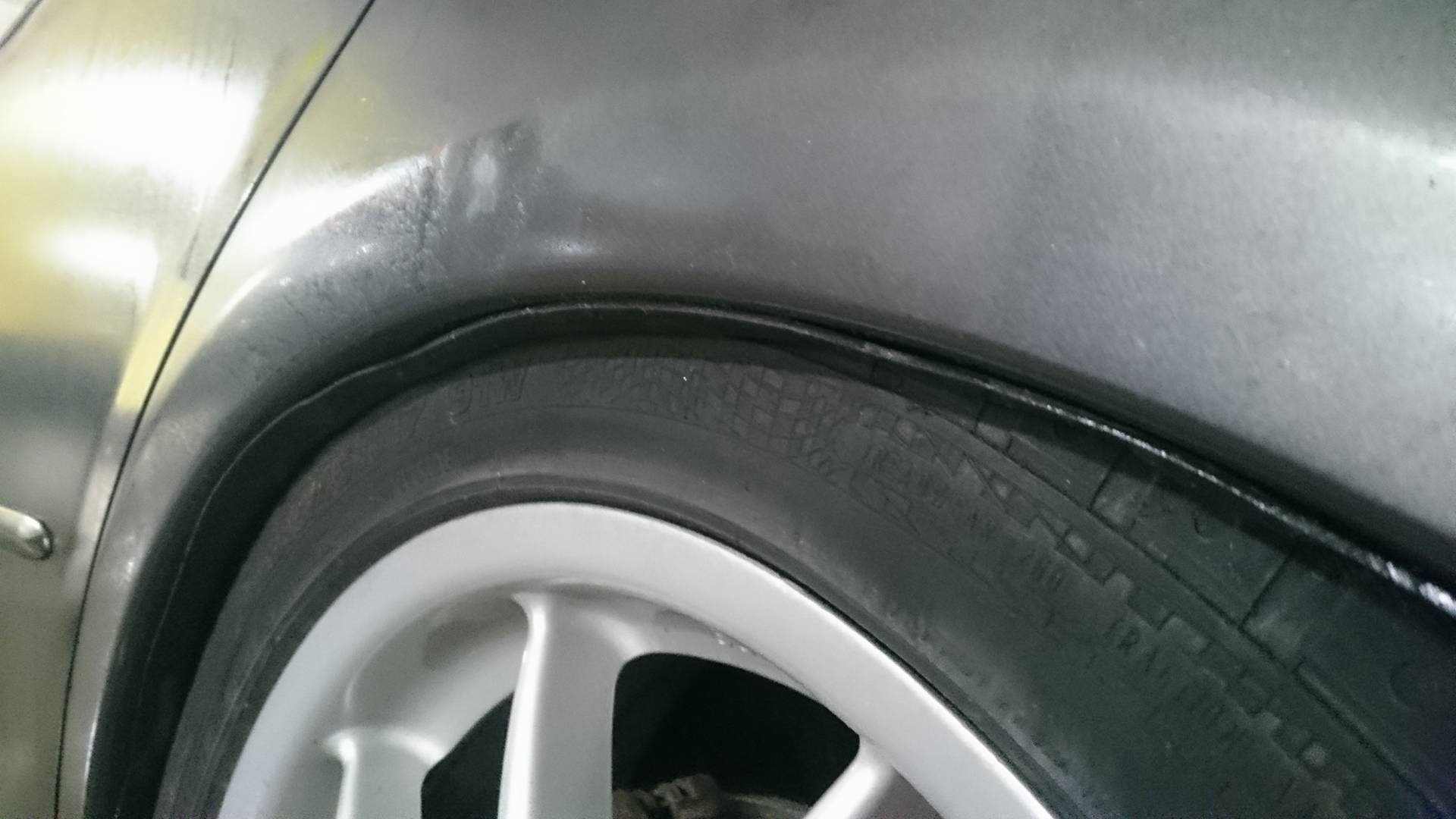

Postprzez Biniu » 13 sty 2016, 22:08
Dziura w nadkolu na 215/45/17 w mojej GY. Felga 7J ET 45.
Oczywiście po obniżce ;)
Ostatnio edytowano 13 sty 2016, 22:11 przez Biniu, łącznie edytowano 1 raz

Postprzez matthies » 14 sty 2016, 16:50
Biniu777 napisał(a):Dziura w nadkolu na 215/45/17 w mojej GY. Felga 7J ET 45.
chyba jeszcze załadowana? normalnie to nie powinno tak nisko usiąść.

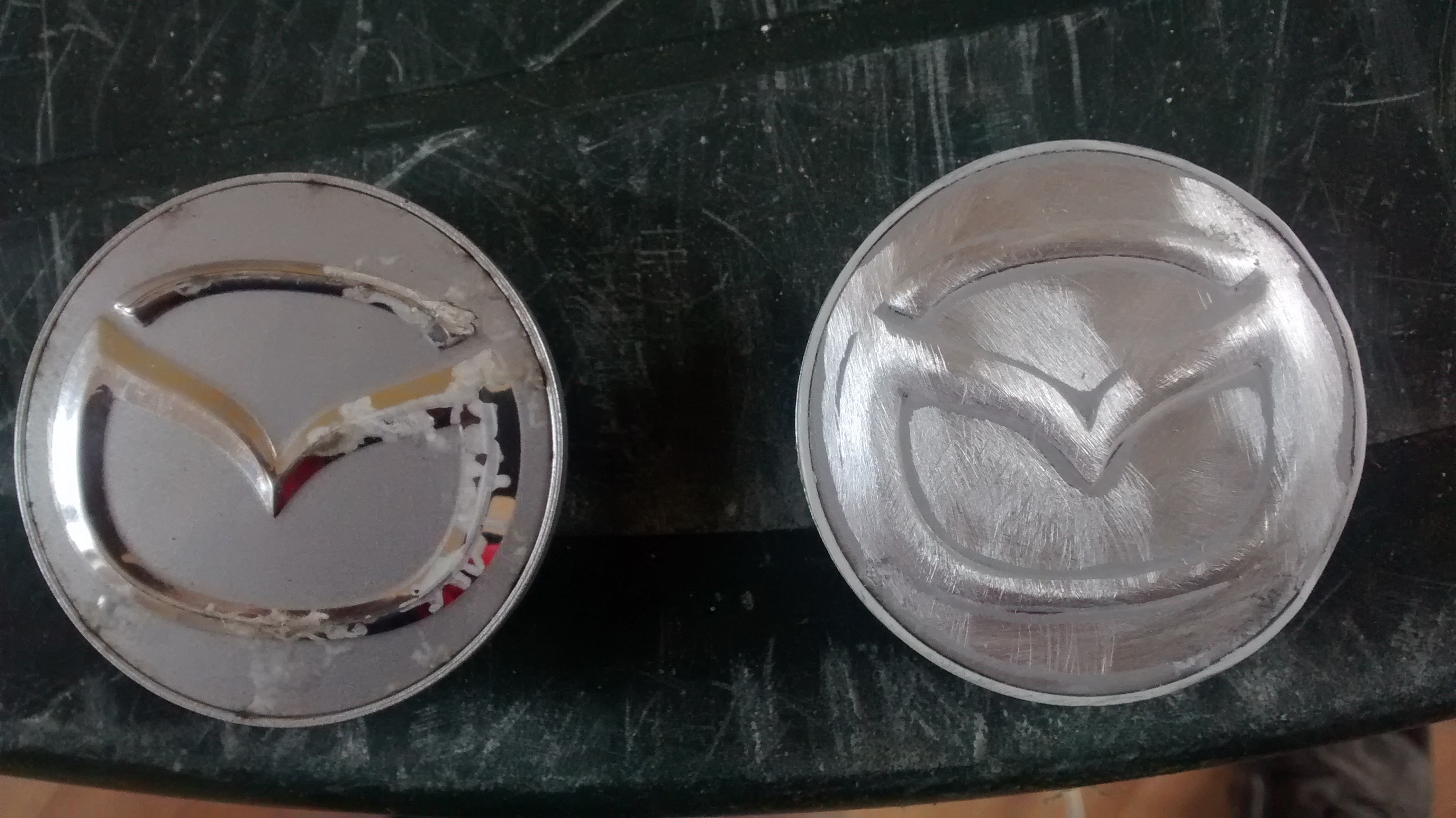

Postprzez janek007 » 5 mar 2016, 15:59
doradzcie mi co zrobic z takimi dekielkami, dwa sa do bani, jednego zjechalem wstepnie papierem sciernym, prysnac to jakims sprayem, czy moze ta guma w sprayu do felg albo folia ????? znalazlem takie dekielki ale na aledrogo jest drogo a na aliexpres tez drogo, myslalem zeby srodek zrobic na srebrno czyli pod kolor alu a sam znaczek na czarno, jakies pomysly ?
Od: 13 sie 2011, 07:38
Posty: 62
Skąd: Tarnów
Auto: Mazda 6 GY – 2.0 2003 141 KM
Postprzez brodaM6 » 5 mar 2016, 17:41
Ori dekielki maja mozliwosc zdemontowania znaczka przynajmniej u mnie w obydwu parach 17i 18

Postprzez WisniaUs » 5 mar 2016, 17:51
brodaM6 napisał(a):Ori dekielki maja mozliwosc zdemontowania znaczka przynajmniej u mnie w obydwu parach 17i 18
U mnie tez ale na EU w 16'' szly wlasnie takie zespolone z logiem.Usa jednak lepsze bo odpinane loga maja heheheh
WisniaUs
Postprzez Mr_Bartek » 5 mar 2016, 17:54
Mam 17" i też mam odpinane logo, więc nie tylko USA...

Postprzez mmarcis4 » 5 mar 2016, 18:15
Właśnie szukam takiego dekielka na allegro,bo środek jest klejony i jeden zgubiłem minionej jesieni.Także jak zmieniał byś na nowe to lewy bym kupił :–)
