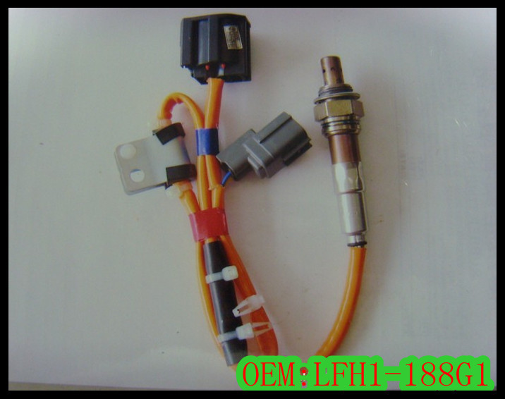

Te sondy z linków są dobre, ale jest ona jako 1 a mi pada 2, dwupinowa.
Czyli taka jak na zdjęciu
Mr_Bartek napisał(a):Użyj elektronicznego emulatora
Nic nie jest napisane czy ten emulator do sobie rade z sondą dwupinową. Będzie trzeba się dowiedzieć u dobrego elektryka.

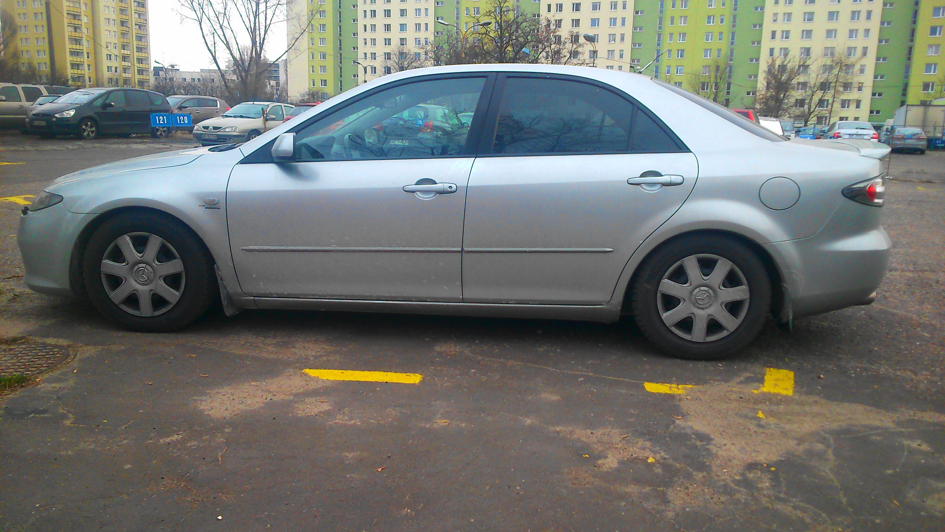

Zatankowałem paliwa pod sam korek, jak i gazu na ful. Wydaje mi się że tył wcale za dużo nie usiadł :)
Postprzez makmarc » 7 sty 2015, 21:55
Siedzi ładnie, wiesz na Eibachach musi trochę to trzymać, producent na pewno w jakimś stopniu przewidział fakt, że auto po obniżeniu nie może dostać zbyt wielkiego załadunku, żeby nie oparło się na ziemii. Brakuje kosmetyki i felg, czyli brakuje lata :D
