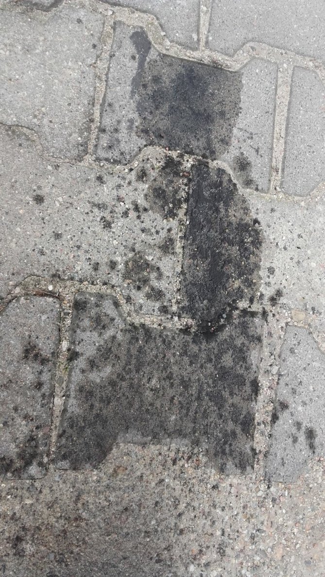

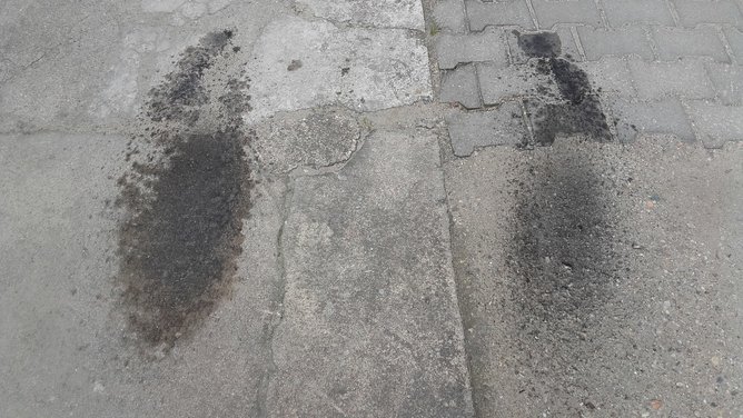

Postprzez NIEBO! » 20 kwi 2017, 18:22
No nic ... agonia silnika się potwierdza. <dupa> <oczy> <płacze>
Dzisiaj po dojeździe do domu na rozgrzanym silniku wysiadłem z niej przytrzymując celowo obroty na czerwonym polu przez 5 sekund. Taki test ... (dodam, że auto stało pochyło dziobem do dołu). To co ujrzałem nie napawa optymizmem :( <płacze>
Strach się bać co by wyleciało z wydechów jakbym stał pochylony w drugą stronę :(
Aktualnie jestem na etapie poszukiwania komu oddać silnik do remontu, a jak wiadomo nie są to tanie rzeczy a i mogą coś zepsuć :P
<boje się> <boje się> <boje się>

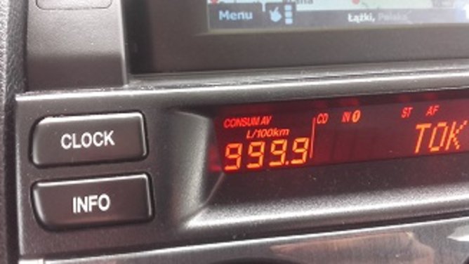

Postprzez NIEBO! » 29 kwi 2017, 17:51
Bardzo wielkie Ci dzięki kostasik za ten opis :)
1) Problem w tym, że w "obecnych czasach" byłoby mi strasznie trudno znaleźć silnik z takim przebiegiem :) No chyba żeby brać z GH... pytanie czy i tu byłoby P&P
2) z tego co kojarzę to mam właśnie takie same obroty przy tych prędkościach, więc może nie ściemniają :) – upewnię się za jakiś czas i napiszę
3) bacznie obserwuję "pasek postępu" i teraz przy łagodnej jeździe miejskiej przez 200km ubyło ~0,1-0,2 więc jestem spokojniejszy i tak jak sądziłem spanikowałem, a efekt TURBOolej miał związek z jazdą na poziomie 4,5krpm-5krpm a czasem i więcej.
4) Zresztą co ja się dziwię ... jak ma się takie spalanie paliwa to jakie mam mieć spalanie oleju? <lol> <lol>
Ktoś mnie pobije? Albo chociaż dorówna? <glupek2> hahaha <glupek2> <lol>
*to nie jest fotomontaż
