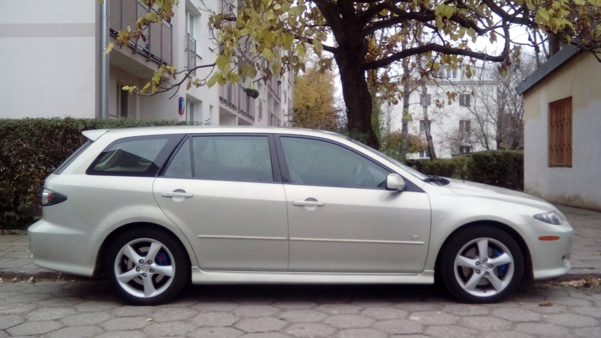

Dzieki ;) Poprawa jest bardzo odczuwalna (auto według danych z dowodu wazy ponad 200 kilo mniej od mpsa do którego ten zestaw był dedykowany) mimo, że przod się dopiero układa (tył po tych 5 miesiącach już jest dawno dotarty). Ale zestaw taki tez sporo wazy, przy ori mps czy nawet takiej V6 ma co go pociagnac, ale szczerze mowiac dla zwykłych 6-tek GG/GY 1.8, 2.0 czy nawet 2.3 mysle, że 300 z GH i seryjny odnowiony tył sa wystarczające :) Szczególnie, że koszty całości takiej zabawy jak tu (kupno i pełna regeneracja zaciskow, tarcz, sensownych klockow, montaż całosci) nie sa takie małe.. u mnie mimo wielu dość okazyjnych cen wyszło łącznie 3,5 tys (tył 1,5 przod 2), szczesliwie rozłożone sporo w czasie – od momentu zakupu zaciskow minęło 19 miesiecy ;P

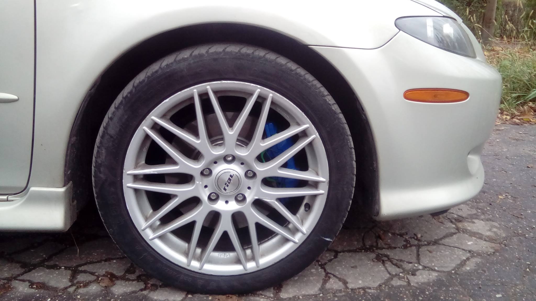

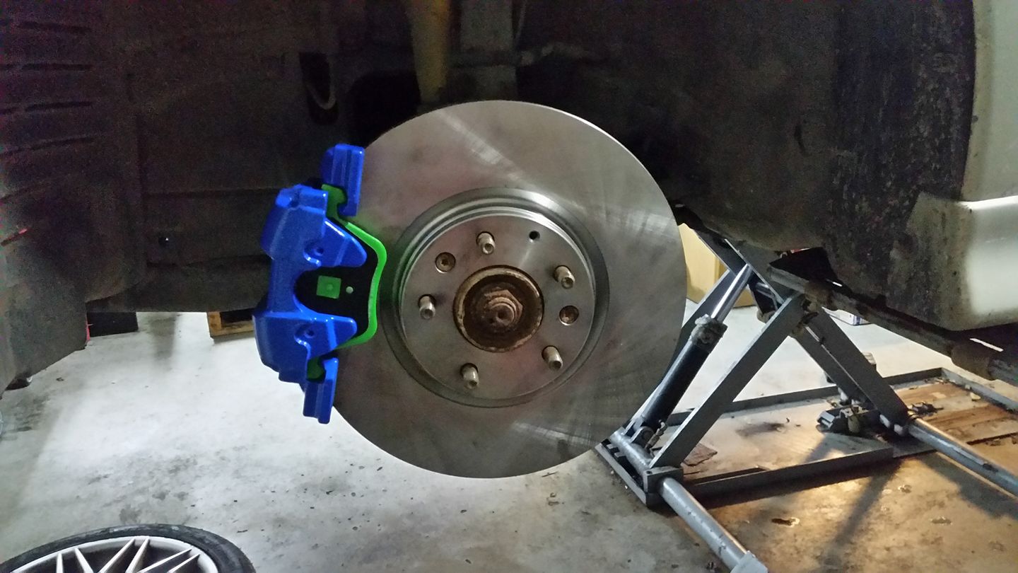

Wracajac do 6-teczki to na poniedziałek jestem umówiony na zmiane bucików na zimowe, wiec jedna fota jak wygląda teraz hebel przod w letniej 18-tce :)
Ogolnie obleci ale jakas 340-360 jeszcze lepiej by wyglądała :P Niemniej w zimowej 17 już pewnie tarcza będzie odpowiednio wypełniała felge :) Hebel dociera się powoli cały czas ale powiem tak, to auto na tym zestawie powinno wyjechać z fabryki i tyle ;P

Postprzez Mateo_RX » 7 lis 2017, 14:37
Powiem Ci, że dość sporo Ci wyszło za te heble ;O
Jakie tarcze i klocki kupowałeś ?

masz zdjęcia wszystkiego w temacie ;) Sporo wyszło, bo sam koszt zakupu zacisków przod/tył od 6 mpsa ze względu na dostepnosc, to najmniej 1100-1200 pln (przynajmniej 2 lata temu jak kupowałem nie było szansy kupic taniej). Dolicz klocki tył 260, klocki przod 320, tarcze tył 280 za kpl, przod 380 za kpl ( liczone już z przesyłkami – tutaj już mega dobre ceny za sensowna jakość udało się znaleźć). Do tego piaskowanie i malowanie zaciskow (50 za szt), potem regeneracja pełna (nowe gumki, nowe tłoczki) i montaż całości (znajomy mechanik robił, wiec cena tez była sensowna) i wyszło to co wyszło ;) Gdybym szarpał się na tarcze z tej połki co klocki i regenerował zaciski oraz montował po cenach "Warszawskich" to 5 tysi pykło by spokojnie ;) Niestety jak cos ma być dobrze ogarnięte a nie robi się wszystkiego samemu, to nawet uważnie licząc nie da się zejść poniżej pewnych kosztów :P
Dlatego pisałem, że do standardowej 6-tki GG/GY wystarczy moim zdaniem wrzucić sam przod 300 z GH, bo zaciski chodza w smiesznej cenie, często w stanie gdzie nie trzeba ich nawet regenerować a koszty tarcz i klockow tez mniejsze ;)
Niemniej u mnie heble się już dotarły i naprawdę daja mega komfort psychiczny w każdej sytuacji, nawet żona mimo nakładow zadowolona, bo sa brzytwa (jak nie w standardowym japoncu :P ) . No i w 17-tce już naprawdę okazale się prezentują :) A skoro o żonie, to zanim auto trafiło na zimowki to "ciekawie" zaparkowała :P
