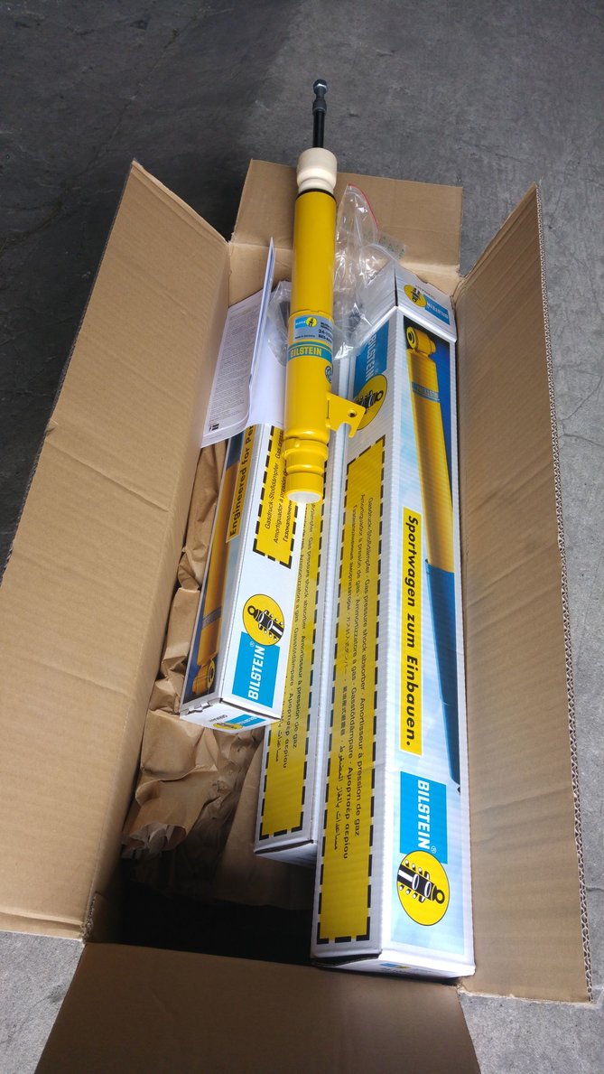

Czas na mody, których nie widać ale będzie można poczuć różnicę w prowadzeniu. W końcu dotarły zza zachodniej granicy B8 Sport. Właściwie to po założeniu będę miał B12 tylko, że na sprężynach H&R :D . Miałem kupić gwint ale doszedłem do wniosku, że to nie moje klimaty. Wpadło jeszcze kilka elementów do tylnego zawieszenia tylko nie wiem kiedy znajdę czas ma montaż.

Trochę cebulionów musiałem wydać ale myślę, że warto. Kupiłem tutaj http://www.bilsteinpolska.pl/. Piszą, że wysyłka może trwać 5-6 dni ale uwinęli się w 3 :D

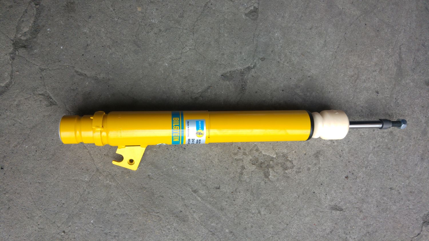

Udało się, zamontowane. Przód już mam obcykany więc poszło łatwo. Ale górne mocowanie tylnych amortyzatorów "to jest dramat kurka" jednak po odkręceniu kilku nakrętek i opuszczeniu sanek poszło już łatwo. Zrobiłem jak Weelkoo pisał i zmierzyłem odległość między nadkolem i środkiem koła.
PRZED Obrazek
POObrazek
Różnica ok 1 cm. Może cały zestaw musi się ułożyć. Kilka fotek już zamontowanych B8 (wpadły też nowe odboje na tył).
A teraz kilka słów na temat wrażeń z jazdy. Zrobiłem wczoraj blisko 300 km a i tak było mało. W zakrętach zupełnie inne auto, jedzie jak po szynach a nadwozie nie zachowuje się jakby zaraz miało się przewrócić (chociaż na seryjnych amorkach i tak nie było źle :) . Nierówności są wybierane w mgnieniu oka a plomby zostają tam gdzie powinny. Więc jak ktoś ma dylemat czy warto wydać nieco ponad 2k na amortyzatory to mu odpowiadam: WARTO! Już nie mogę doczekać się OES'a w Ułężu <tuptup>
