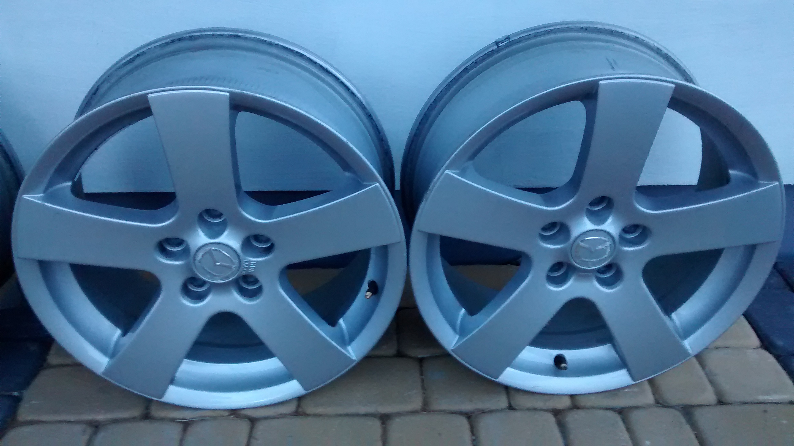

Postprzez janek007 » 13 sty 2016, 17:53
Felgi wygladaja tak :
sorki za jakosc zdjec ale robilem fonem
oponki chyba zaloze 215/45/17 i za takimi bede sie rozgladal.
Stare fele z oponkami ida na sprzedaz, jesli bedzie ktos chetny zapraszam do dzialu "sprzedam"

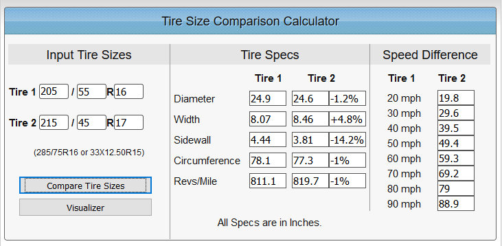

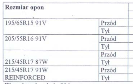

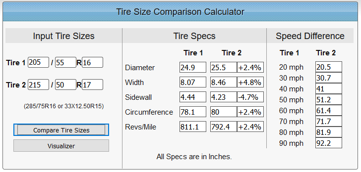

Postprzez Mr_Bartek » 13 sty 2016, 19:31
MIRAS M6,
Tabela rozmiarów opon z instrukcji Mazdy 6:
Porównanie 205/55/16 vs 215/50/17:
Porównanie 205/55/16 vs 215/45/17:
Wychodzi na to, że 215/50/17 przekłamuje o +2.4% a 215/45/17 o -1.2%. ;)
