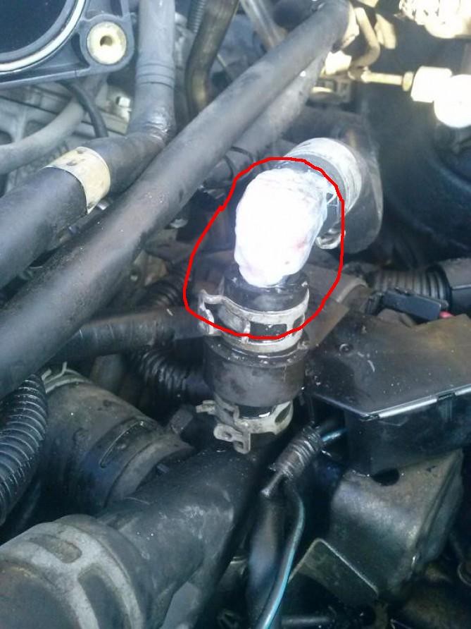

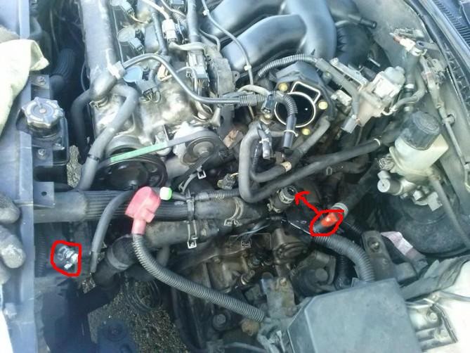

19Maaarcin89 napisał(a): Możesz napisać dlaczego trzeba usunąć te grzanie przepustnicy? I jak to zrobić? Trzeba jakiś kabelek odciąć czy na czym to polega?
masz foty i krotki opis dlaczego w mojej galerii, bo właśnie u mnie z Arkiem robilismy te wszystkie rzeczy.
Ponizej wklejam dla ułatwienia dwie foty z zaznaczeniem o co biega. Jak chcesz mega konkretow co i jak krok po kroku, to wypytaj sie na PW Arkadiusa ;)

Postprzez 19Maaarcin89 » 9 mar 2014, 13:52
Czytałem u Ciebie że ci pękł ten wężyk od podgrzewania przepustnic i chyba nic więcej tam niema?
Usunąłeś te podgrzewania ze względu na to ze pękł ten wężyk i nie chciałeś żeby to się powtórzyło czy jakieś dodatkowe korzyści z tego są??

Postprzez Socyopatic » 9 mar 2014, 14:42
po prostu ten wezyk jest obarczony bardzo duzym ryzykiem pekniecia (u mnie musiał juz kiedys strzelic bo był wklejony nieudolnie i wystarczyło go dotknac przy zdejmowaniu dolotu by puscił i unieruchomił auto) i wylania sie całego płynu chłodniczego z układu np podczas jazdy autostrada i ugotowania silnika.. a usuniecie tego podgrzewania przepustnicy niczym negatywnym nie skutkuje (u mnie wolne obroty spadły tylko z 900 na 800 ale w niczym to nie jest odczuwalne) a daje spokojna głowe.

Postprzez 19Maaarcin89 » 9 mar 2014, 20:56
Ok to po wywaleniu tego podgrzewania spadną mi trochę obroty na jałowym tak?
Silnik nie drga ani nic się z nim nie dzieje przez mniejsze obroty na jałowym?
Te dwa wężyki na zdjęciu to są od podgrzewania tak? (te co wchodzą w niebieski trójnik)

Postprzez Arkadius 73 » 9 mar 2014, 20:59
Po usunięciu grzania tb nic obroty ci się nie zmienią u Rafała łapało lewe powietrze przez walniętą w paru miejscach rurkę od pcv i przytkany ów zawór , te wężyki u mnie to odprowadzenie odmy i odpowietrzenia skrzyni korbowej bo ja mam usunięty pcv
Arkadius 73

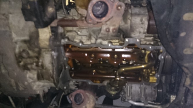

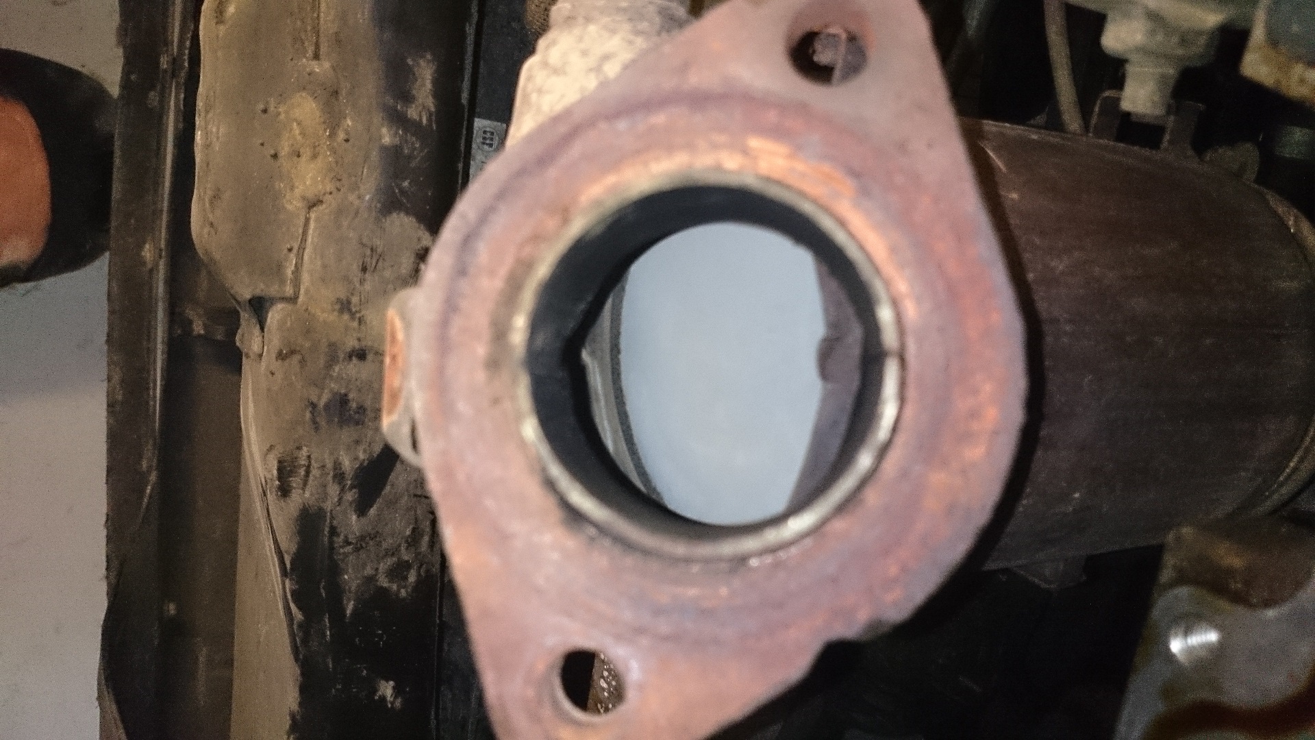

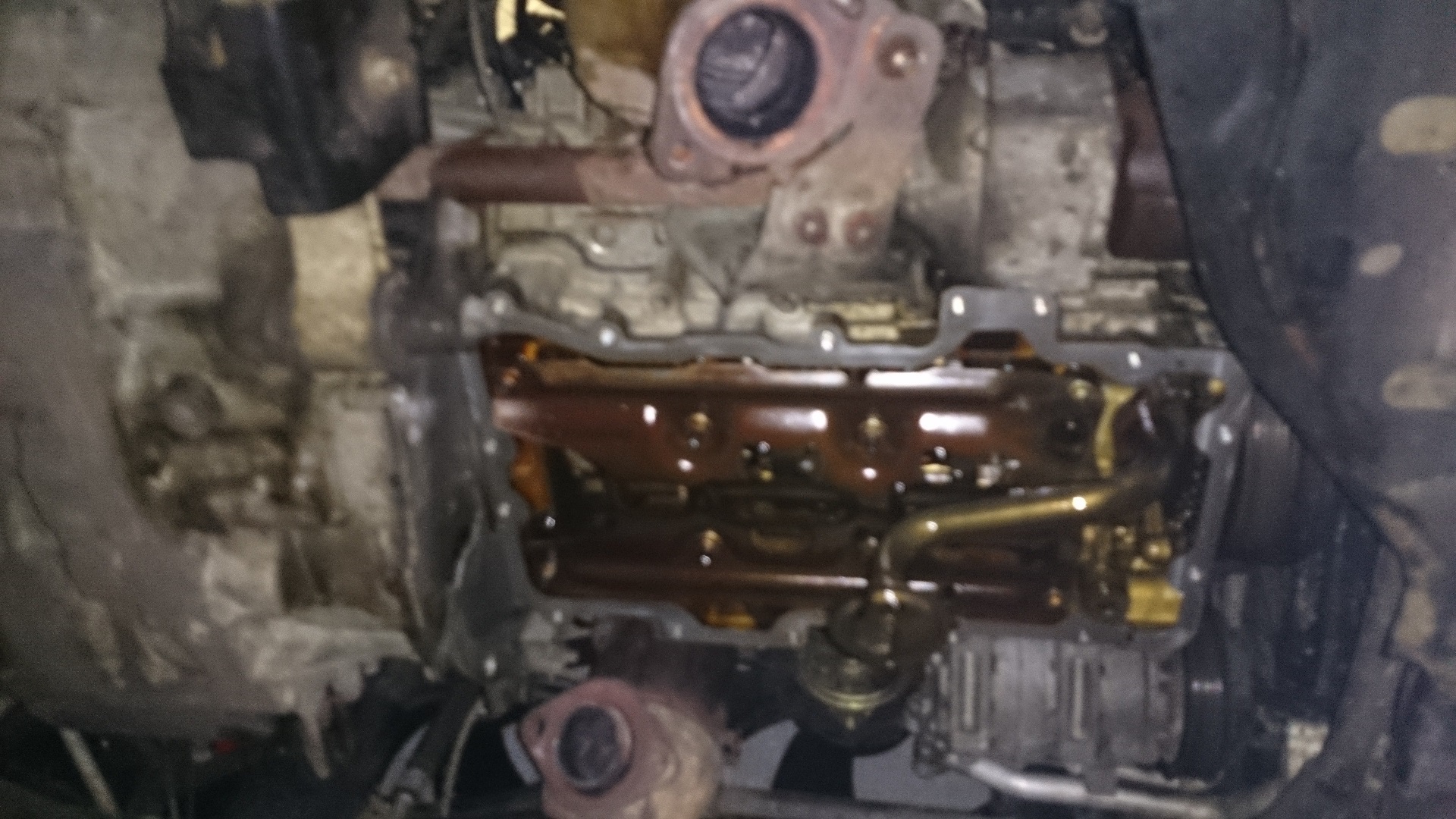

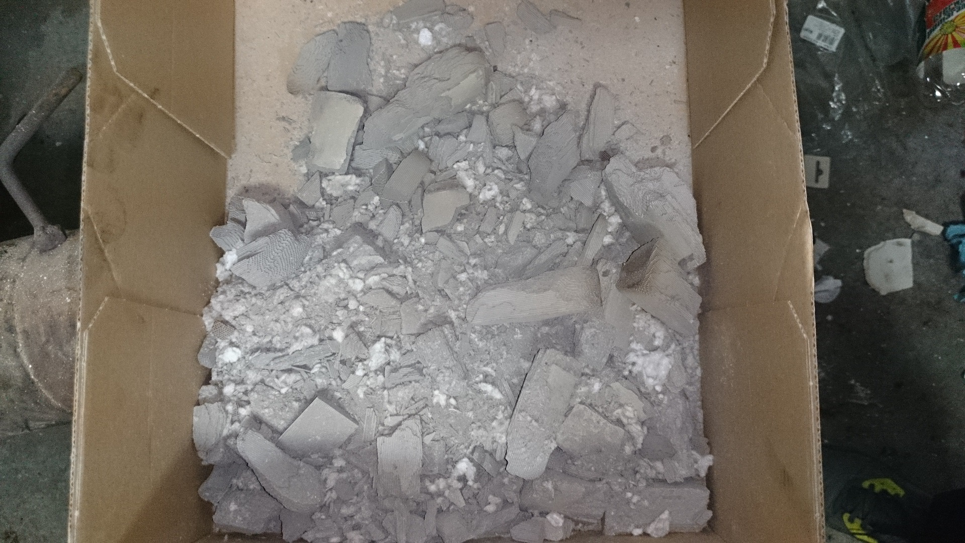

Postprzez 19Maaarcin89 » 28 mar 2014, 20:05
Wnętrzności dwóch katów :))
Katalizator przed operacją :)
m
Dzisiaj zaczęła się operacja wywalenia katalizatorów :)
Jak narazie oby dwa zostały wybebeszone i przykręcone na swoje miejsce.
Na jutro została do wymiany uszczelka miski olejowej i simering na wale.
Przy okazji od razu będzie wymieniony pasek od alternatora i reszty osprzętu i zmieniony olej na ori Mazdy ;))
Aaa i jeszcze złącze elastyczne tłumika bo źle wyglądało.
To chyba na tyle ;)

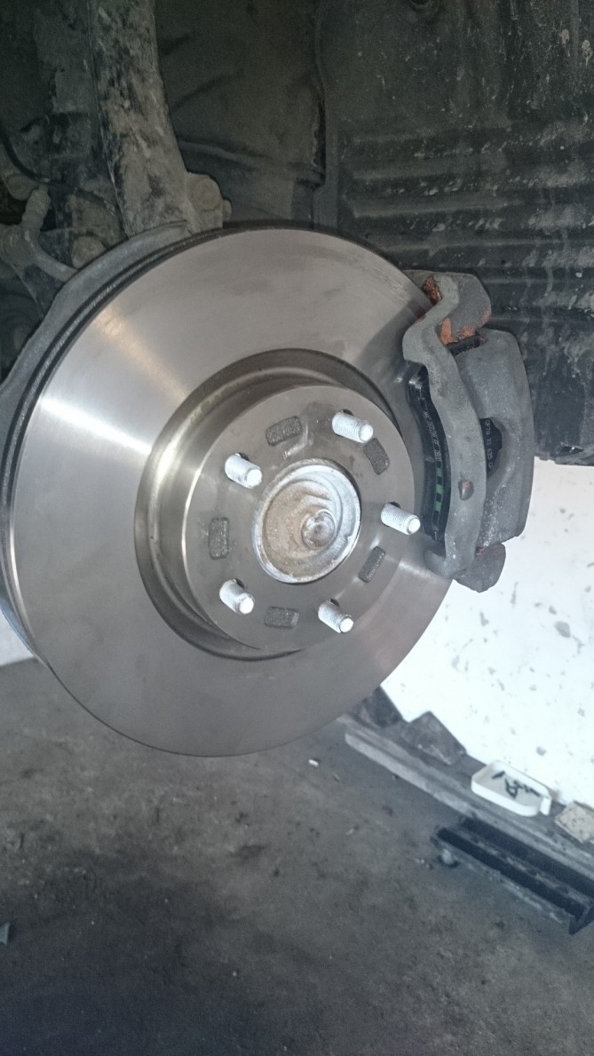

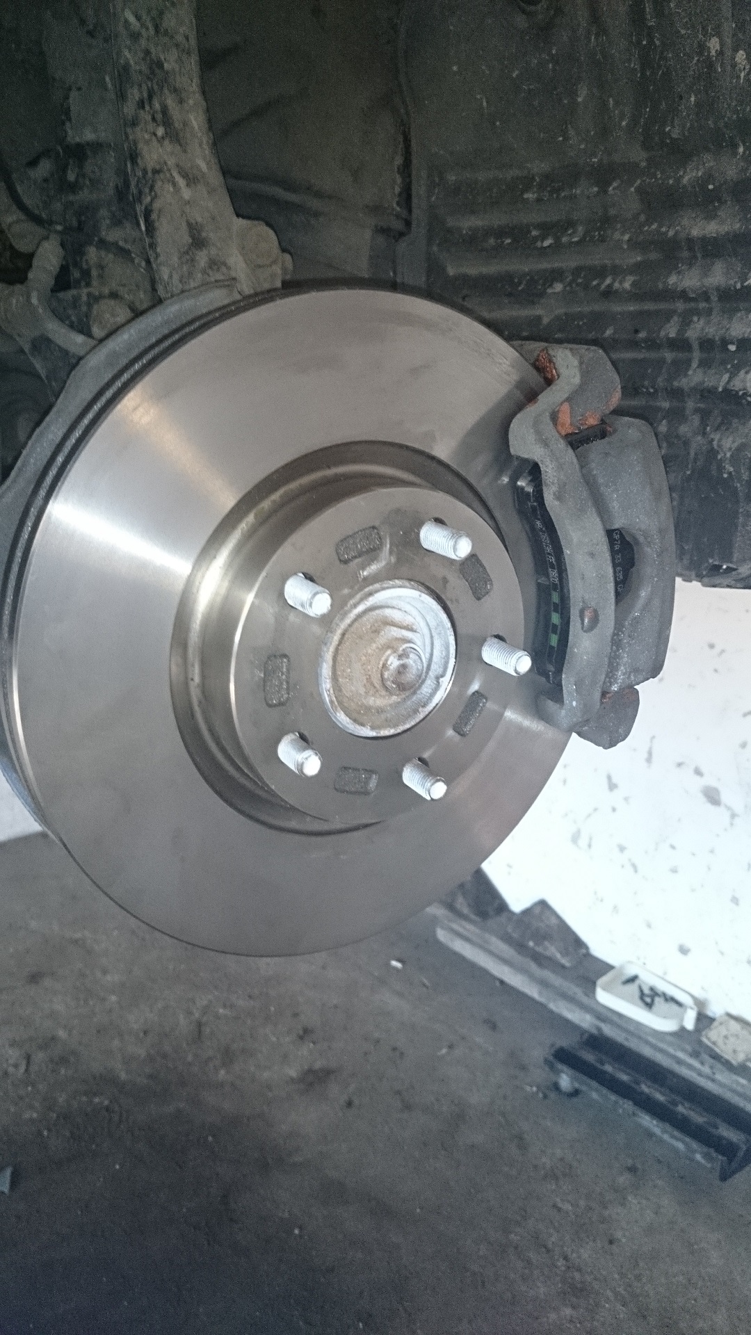

Postprzez 19Maaarcin89 » 11 kwi 2014, 23:54
Nie dawno wpadł nowy zestawik na przód.
Tarcze TRW a klocki ori Mazdy ;)
Samochód teraz hamuje od dużo dużo lepiej.
Ogólnie jest bardzo duża poprawa w hamowaniu ;)

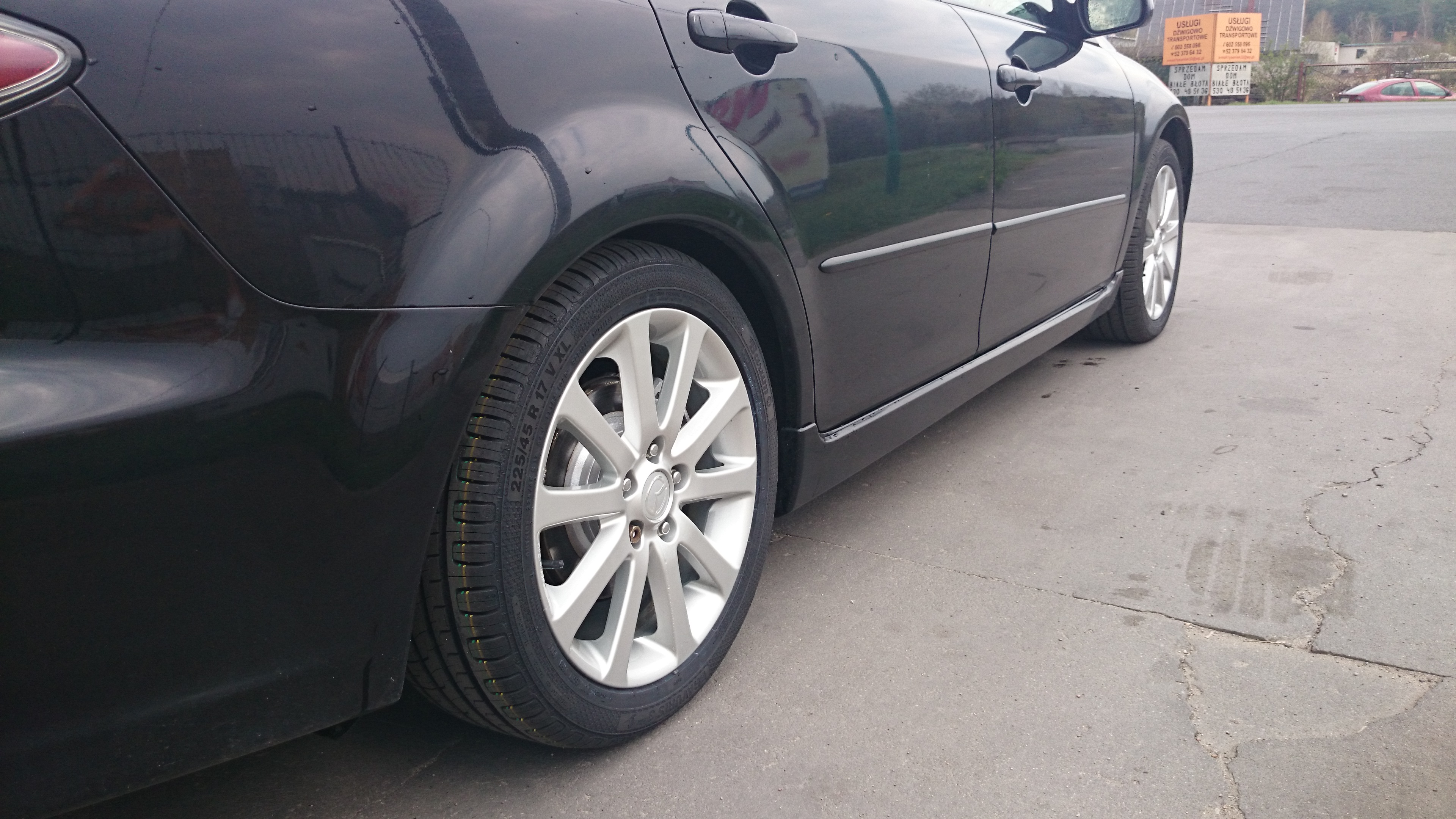

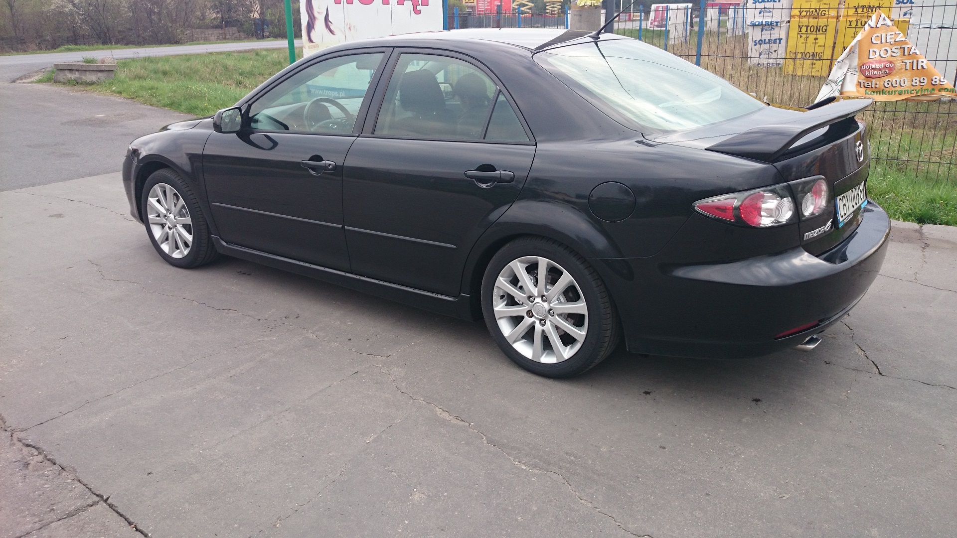

Tutaj już na nowych felgach od Mazdy 6 wersji Tamura-tzn miały być od tej wersji ;/
Oglądałem samochodzik Mr_Bartek i nawet mi sie spodobały.
Tak się złożyło że były takie na sprzedaż nie daleko i po ostrej negocjacji ceny stały się moje ;)
Do tego wpadły 4 sztuki opon Barum Bravuris 3 rozmiar 225/45/17

Postprzez Przemysław » 13 kwi 2014, 17:53
Ładne te felgi, ale nie są one od wersji Tamura. MrBartek i ja z reszta też mamy nieco inne. Przyjrzyj się dokładnie. Te od wersji Tamura mają na ramionach wytłoczenia, które biegną od rantu felgi i pod nakrętką.
Yo, mr. White!
Od: 8 kwi 2012, 12:05
Posty: 994 (0/10)
Skąd: okolice Świdnika
Auto: M6 GG LF-DE '06
Postprzez 19Maaarcin89 » 13 kwi 2014, 18:20
Kurde faktycznie trochę inne :/
Kupowałem i myślałem że to są te i sprzedawca mnie też tak upewnial :/
