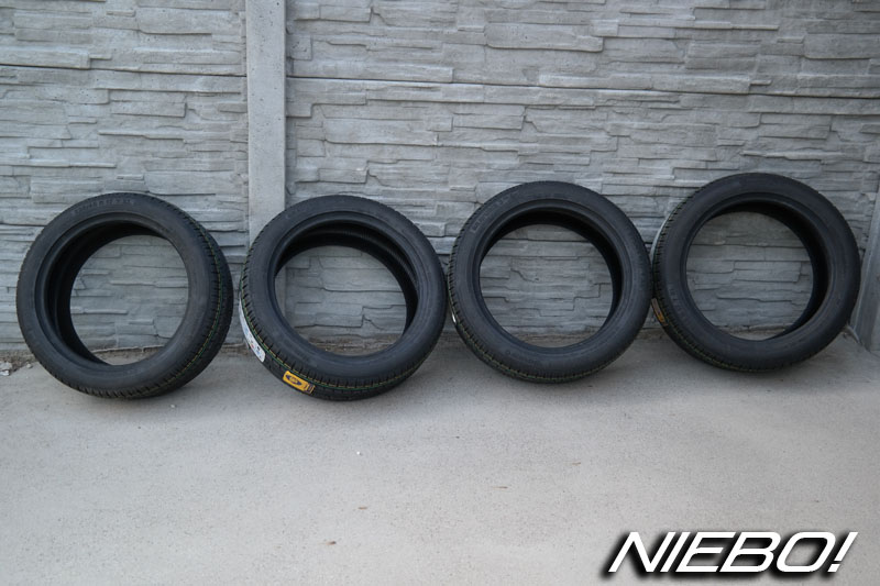

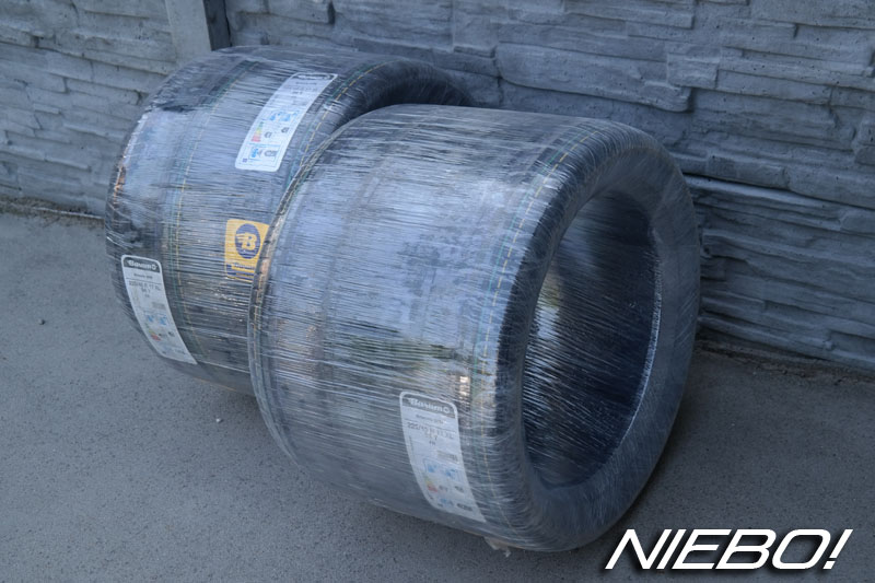

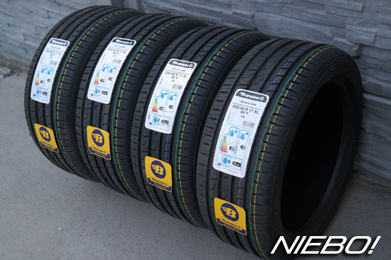

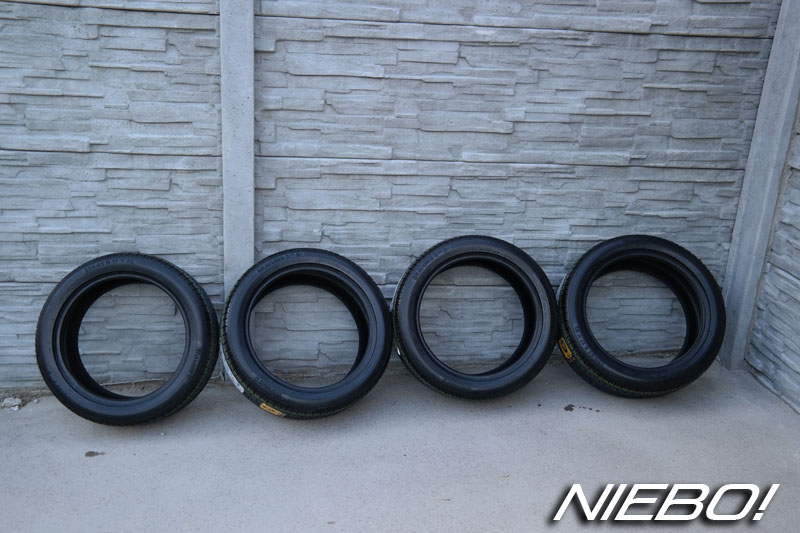

A wczoraj przyszła do mnie taka paczuszka:
Po rozpakowaniu:

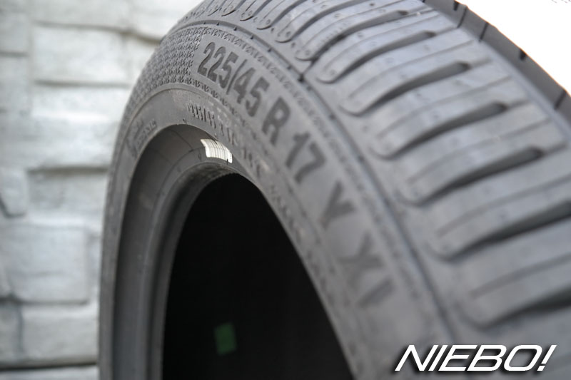

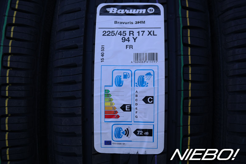

Etykietka... Barum Bravuris 3HM 225/45R17 XL 94Y FR grudzień 2013

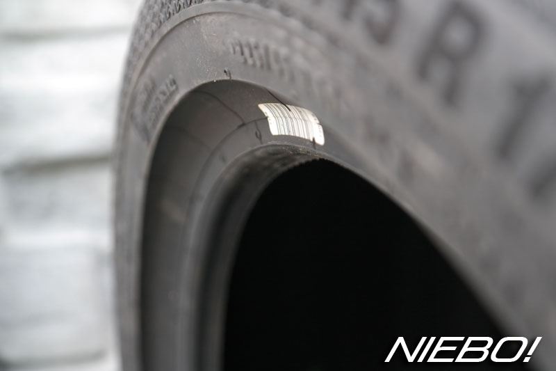

Szału nie ma ... szczególnie zawodzi parametr na wodzie, ale widziałem u kolegów opony z indexem chyba F więc nie mam najgorzej <lol> Etykietka, etykietką, a tak z ciekawości i tak nie omieszkam sam sprawdzić i zrobię pomiary drogi hamowania na suchym i w deszczu: czy lepiej zachowuje się w miarę porządna opona Pirelli z bieżnikiem 2,8mm czy ta nówka – pomiarów będę dokonywał teraz i w przyszłym sezonie pochwalę się porównaniem. Myślę że lepsze wyniki będzie miała nówka, ale pożyjemy, zobaczymy.

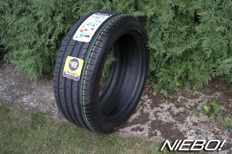

Fabryka słabo posmarowała smalcem... :(
Więc trzeba było ich zaniedbania naprawić <lol> Po montażu będą już ślicznie wybłyszczone od razu :>
Wybór nowych opon na lato za bogaty więc i decyzja długa, ale w końcu zdecydowałem się :)

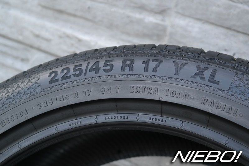

To na czym bardzo mi zależało, czyli oznaczenie FR (dla koncernu Michelin –> Barum ) de. Felgen Ripen. Naużerałem się z tym tematem bardzo, ale chyba cel zostanie osiągnięty nawet w klasie econo – okaże się dopiero jak naciągnę gumki na obręcze za kilka miesięcy czy wynik jest dla mnie satysfakcjonujący czy następnym razem kupić Michelin (największy rant jaki znalazłem w sklepie)
Pozostałe oznaczenia ... 94 dostała z automatu, bo jest oponą XL (eXtra Load) ... na tym też oczywiście mi bardzo zależało, bo taka opona jest homologowana na to auto, czyli musi być wzmacniana. Na tabliczce mówi o tym parametr REINFORCED. Zresztą na takich wyszła fabrycznie więc teraz też mam takie. Takie na polskie drogi są po prostu lepsze zwłaszcza przy niskim profilu. Jeśli kogoś trzeba przekonać, albo nie wiedział o tym trochę suchej teorii:

Y wyszło zupełnie przypadkiem – zamówiłem V, ale na aukcji pomylili się w opisie z tym co mogą na chwilę obecną dostarczyć.. na moją korzyść :) Nie obyło się bez przygód ... czekałem na oponki 2 dni dłużej bo chcieli mi wysyłać 91Y bez XL ... podziękowałem pięknie ... powiedziałem, że chcę zamówione 94V XL ... powiedzieli, że mogą dać w tej samej cenie jedynie 94Y XL i na to już się zgodziłem :D

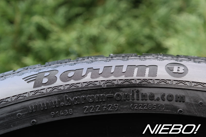

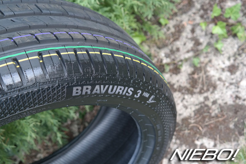

Marka:
Model:
Rozmiar i indexy:
Tak wygląda bieżnik...

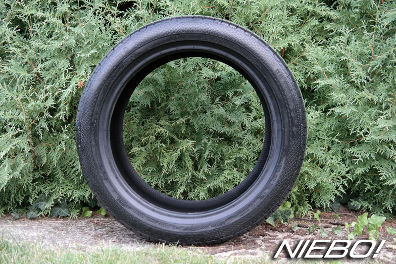

... i profil <serduszka>

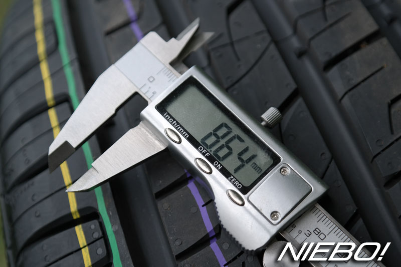

Wysokość bieżnika:

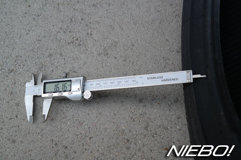

Porównanie szerokości, bieżników i średnic zewnętrznych.
M+S 205/55R16 kontra Lato 225/45R17
... no właśnie ... czy ktoś ma ochotę na dyskusję na temat wyższości rozmiaru 215/45R17 nad 225/45R17? Zapraszam do dyskusji :)

ładne laczki <spoko> żeby tylko w praktyce było tak ładnie jak na obrazku <oczko>
A jakim specifikiem poprawiłeś fabrykę <co?> Bo wygląda świetnie <spoko>

pablo33 napisał(a):A jakim specifikiem poprawiłeś fabrykę <co?> Bo wygląda świetnie <spoko>
64e Tyre Dressing PRORANGE by LAHEGA – bardzo fajny ... spraye typu czernidło do opon za 20zł/puszka mogą się schować jeśli chodzi o wydajność! Spray starczał mi na 3/4 odświeżenia ... tym zrobiłem już z 10 odświeżeń i zużyłem 1/4 opakowania, a kosztuje 20zł :) Gdybym nie jeździł i parkował na polnych drogach uznałbym go za ideał, ale jednak trochę kurz zbiera ... kiedyś może spróbuję jakiegoś żelu do opon.

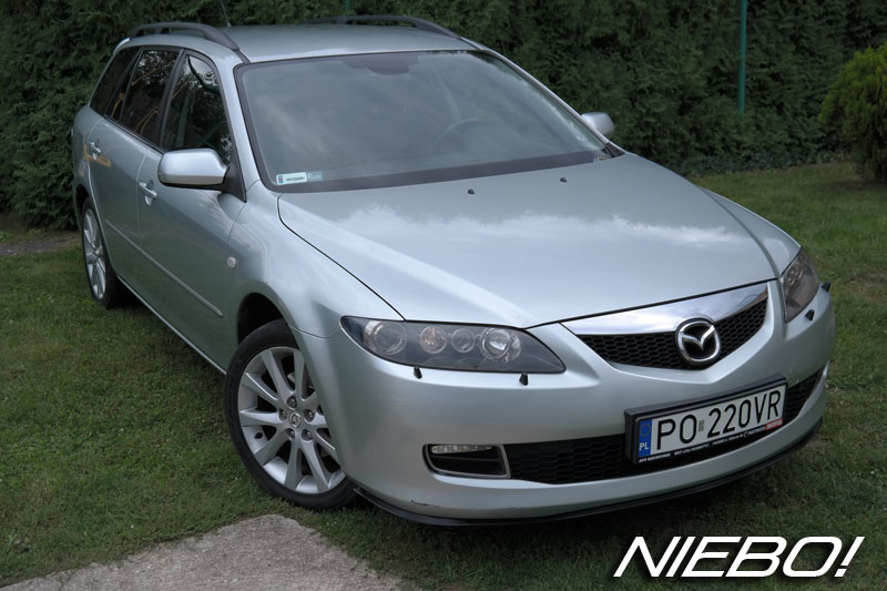

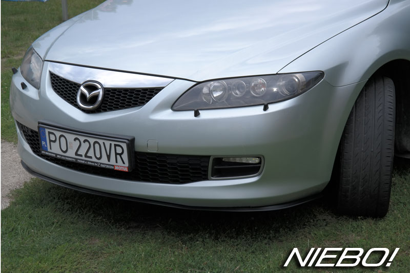

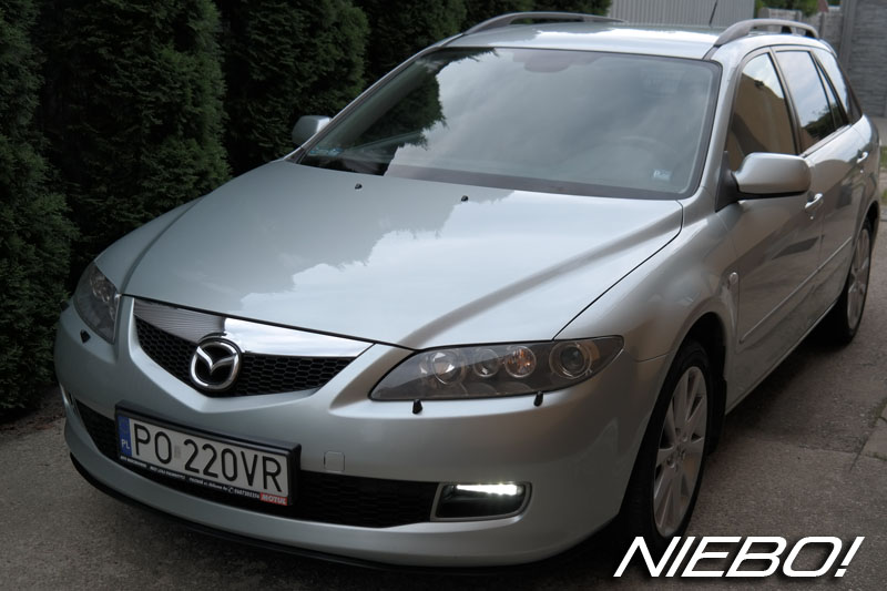

No dobra – smęty na bok :) Przed chwilą znalazłem 3 minuty i postanowiłem spróbować coś zrobić ... efekt przeszedł moje oczekiwania, ale co wy myślicie? <co?>
Przed:
90 sekund później (bez ściemy 90sek!, dlatego trochę krzywo i nierówno, ale chciałem tylko zobaczyć czy to ma sens):
Odrywać, czy poprawić i przykręcić? Bo na razie trzyma się tylko na taśmie dwustronnej :)

uzasadnienie rozmiaru <spoko> tylko jednego nie wziąłeś pod uwagę, co przemawia za 215 :P gdybyś chciał całe wysmarować smalcem to na 225 zużyjesz go więcej hahaha musiałem :P dokładkę pod zderzakiem bym zostawił <ok> sam bym taką założył :D to jakaś uszczelka drzwi garażowych czy EZ Lip? :)
Postprzez NIEBO! » 24 sie 2014, 16:29
To uszczelka, ale będę ją modyfikował, żeby wyglądała na większą :)
Nikt nie zauważył jak fajnie wygląda auto bez wycieraczek <cfaniak> <czarodziej> <cfaniak>
