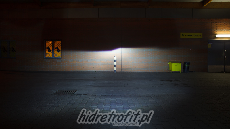

Wiśnia nie wiem czy pamietasz,ale kiedyś wałkowaliśmy ten temat,po twojemu to masz lampy na US a nie EU!!! I lampy xenon wcale nie mają takiego strumienia światła,tak to wygłąda w xenonach ori jak na foto

mmarcis4 napisał(a):Wiśnia nie wiem czy pamietasz,ale kiedyś wałkowaliśmy ten temat,po twojemu to masz lampy na US a nie EU!!! I lampy xenon wcale nie mają takiego strumienia światła,tak to wygłąda w xenonach ori jak na foto
Nie no tak wiem ale wole miec tak jak mam i na przegladach o dziwo przechodzi niz walic komus po oczach.Moja widocznosc jest tez superowa <spoko>
