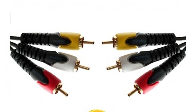

Jedno z pytań dotyczyło kabla sygnałowego od kamery do navi.
Sam kabel tak ... ale będzie za krótki i wtyk musi być 4-ro polowy z tego co pamiętam.
Z czego ostatni styk to masa, a przed ostatni to sygnał VIDEO – dwa pozostałe to kanały audio.
Ja kupiłem po prostu z metra coś takiego:
Ile potrzeba metrów? Nie mam pojęcia. Kupowałem na oko zgadując już będąc w sklepie ... "skoro auto ma około 4m to 6 styknie :P "– kupiłem 6m i w efekcie mam łączony na RCA w okolicach fotela kierowcy <glupek2> .
Czyli zrób tak: Zmierz mniej więcej i dodaj ze 2 metry to powinno starczyć :) Ja bym wziął teraz 10m ale głowy nie dam, że starczy <lol> Koszt metra to około 1-2PLN, a koszt kolejnej wyprawy do sklepu i czasu lub przesyłek to ...

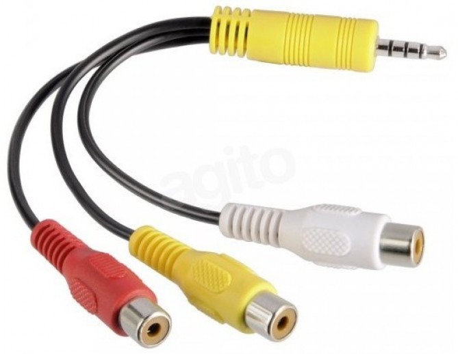

Postprzez zibi86 » 12 kwi 2014, 16:49
O kurcze fakt to bym sobie zamówił, nawet nie zwróciłem uwagi :P
A jak bym poszedł tą drogą to będzie dobrze ?
Przejściówka Jack 3.5 na cinch audio-video do navi leeo.
Kabel 3xRCA do gniazda cinch kamery.
Dla pewności wolę zapytać żeby nie pozamawiać sobie kwiatków :]

Postprzez NIEBO! » 12 kwi 2014, 18:52
Może być, ale ...
Czy zmieścisz 4x gniazdo i 4x wtyk w małym schowku? I jeszcze ewentualny układ od automatycznego zamykania? Mam pewne obawy.
No i chyba zamówisz sobie jeden kwiatek – ja mam teraz navi zamkniętą i sprawdzać nie będę, ale TY sprawdź, bo z tego co pamiętam to jack 4-ro polowy na pewno, ale taki jak załączyłem, czyli 2,5mm, a nie 3,5mm. <czytaj>
Na Twoim miejscu jak już chcesz łączyć na RCA to poszukałbym taniej czegoś takiego – na sam sygnał video ...
No chyba, że z dźwiękiem z navi chcesz iść do systemu BOSE ... no to wtedy potrzebujesz wszystkie sygnały.

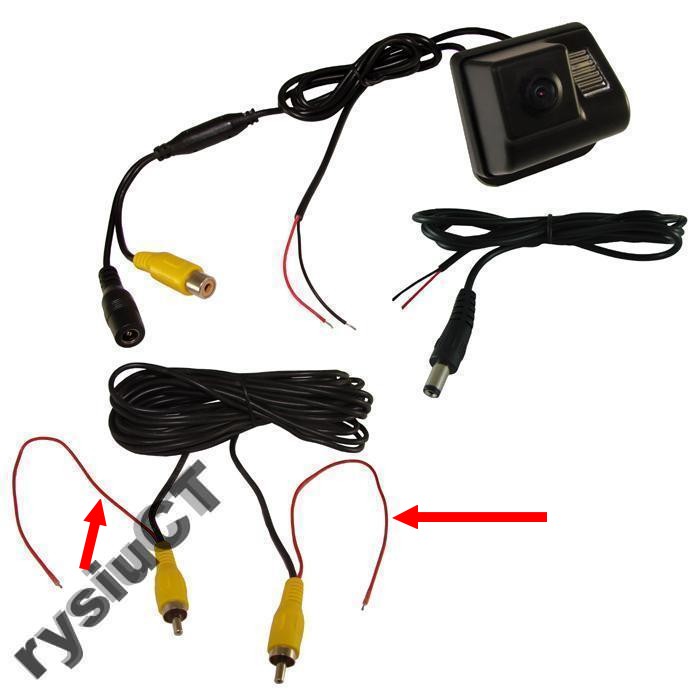

Postprzez zibi86 » 12 kwi 2014, 22:10
Raczej się zmieści, płytkę moduł sterujący mam umieszczony za schowkiem navi pod kokpitem :D
Niebo masz rację wykopałem w domu małego jacka 3,5 pobiegłem do auta sprawdzić i lipa za duży :P
W sumie z dźwiękiem nie będę nic kombinował transmiter w pełni mnie zadowala. Faktycznie masz rację wrzucić pojedynkę na video.
Tylko nie wiem do czego są te kabelki?
Jeszcze raz dziękuje za pomoc <uklon>

Postprzez Danmazda » 12 kwi 2014, 22:21
zibi86 napisał(a):Tylko nie wiem do czego są te kabelki
Do światła wstecznego, odpowiada on za włączenie monitora przy wrzuceniu wstecznego biegu.

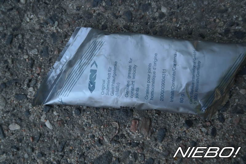

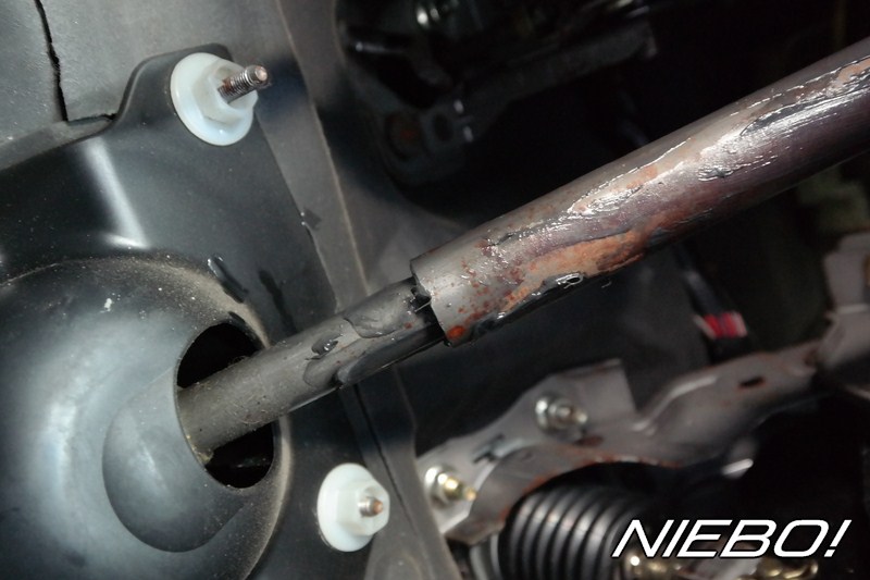

Zrobiłem ostatnio smarowanie kolumny kierowniczej.
Dokonałem tego SMAREM Z DODATKIEM DWUSIARCZKU MOLIBDENU.
Kilku w tym wątku o smarowaniu go używało więc i ja wolałem użyć czegoś za 4zł niż za jakiś "specjalny smar" GJYA-32-GR1 za 150zł z ASO. Mój podziałał, a jeśli tamten starcza na 3 razy dłużej to zwróciłby się jakoś za 4 pokolenia, bo mojego starczy jeszcze na kilka smarowań :P Jeżeli macie jakieś stukanie podczas parkowania i manewrowania to polecam ten tani i prosty zabieg, bo jak wyczytałem w powyższym wątku w M6 to standardowa procedura niczym dolewanie oleju <lol> .
Pozostało jeszcze jakieś stukanie, ale to może być końcówka prawego drążka (słyszalne po wyjściu z pojazdu przy wyłączonym wspomaganiu i mocnym poruszaniu sterem).
Taki smar możecie pewnie dostać w każdym motoryzacyjnym sklepie, ja najbliżej miałem akurat sklep MOTO przy ul. Starowiejskiej w Gdyni (od strony dworca).
Tamten wątek jest dość mocno zaśmiecony i jego esencja to dla mnie* :
  • przekręcić kluczyk żeby nam się nie blokowała kierownica
  • zwolnić blokadę regulacji kierownicy
  • wyciągnąć ją maksymalnie do siebie
  • wleźć pod pedały i zacząć smarować połączenie teleskopowe
  • kilkanaście razy poruszać góra dół lewo prawo
  • znów naładować smaru
    itd
  • ustawić kierownicę w optymalnym dla siebie położeniu
  • wytrzeć kolumnę kierownicy z nadmiaru smaru co by sobie czegoś nie pobrudzić
* zastrzegam, że ta procedura może być niewłaściwa. <lol>
Ja przesmarowałem jeszcze teleskop z zewnątrz <glupek2> , ale nie było to bezcelowe. Zrobiłem to żeby tak bardzo nie pokrywał się rudą i wytarłem do sucha – szmatka była cała brązowa :P

Postprzez zemoj » 29 kwi 2014, 17:05
Ja też ostatnio zastosowałem to u siebie i niemożliwy wcześniej do zdiagnozowania delikatny stuk przy parkowaniu odszedł w zapomnienie :D Użyłem smaru molibdenowego Febi. Również polecam ten zabieg!
