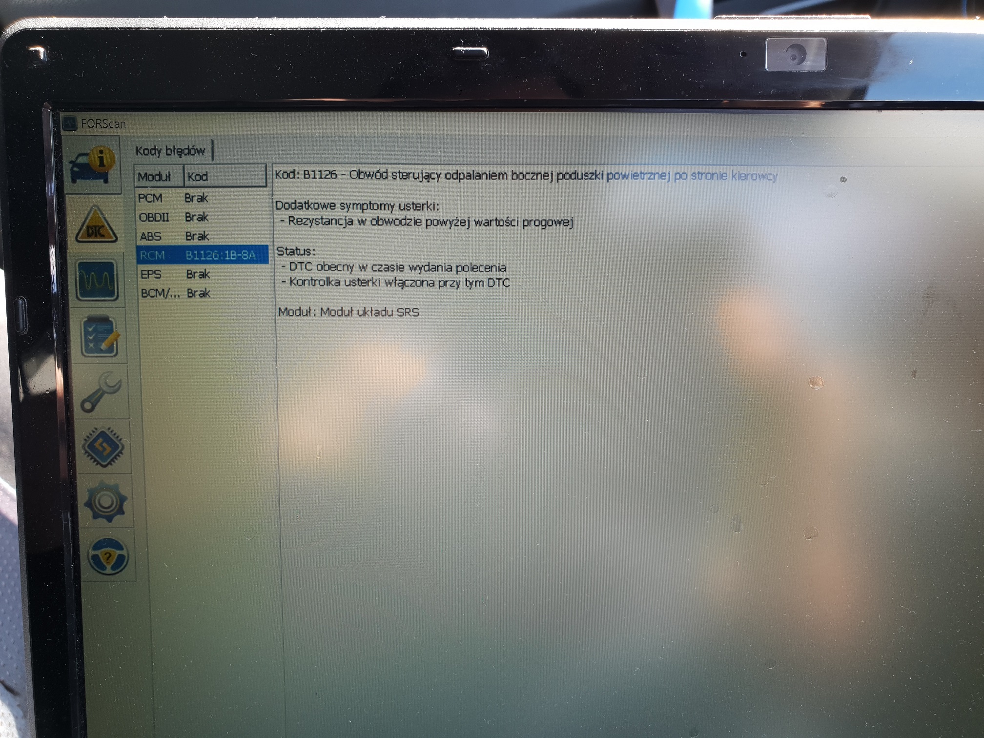

A propos ASO: pojechałem tam wczoraj z moim samozałączającym się alarmem. Komp pokazał problem z zamkiem i ASO to potwierdziło. Zamek zamówiony, w poniedziałek do odbioru. Dali mi też do zrozumienia, że aku jest za słaby już, ale jakoś w tą teorię ciężko mi uwierzyć
Wymienię zamek i zobaczymy czy aku też wpadnie nowy.

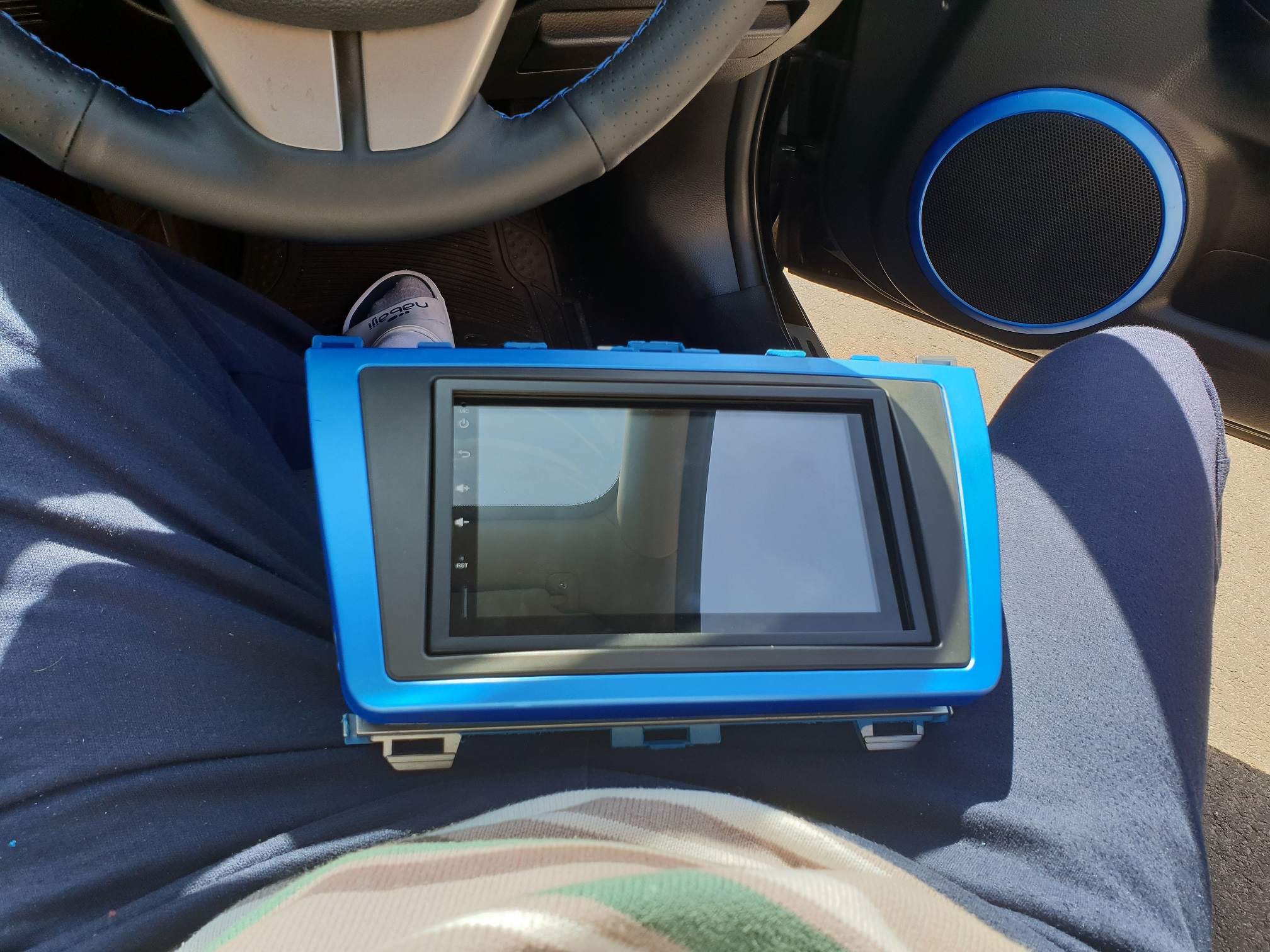

Padła również decyzja na wymianę Car Audio. Cały zestaw pytań i odpowiedzi można śledzić w wątku T U T A J Wszelka pocna dłoń będzie mile widziana

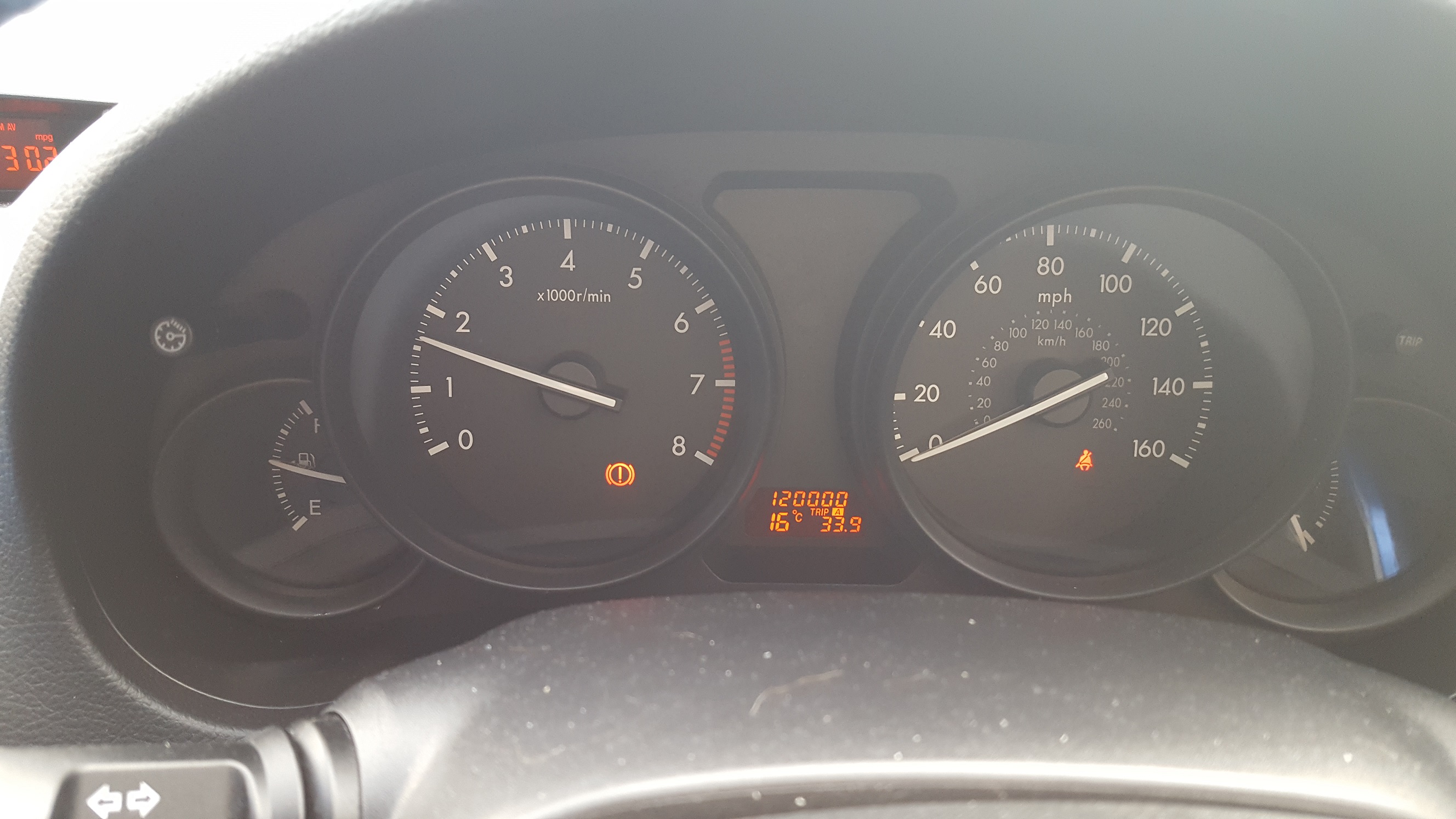

salata69 napisał(a):120tkm jak to możliwe?
maestro81 napisał(a):I tak kolejne mile na liczniku przybywają
salata69 napisał(a):120tkm jak to możliwe? Ktos ingerował w te cyferki?
No raczej nie, bo to auto z UK i licznik podaje wartości w milach a nie km

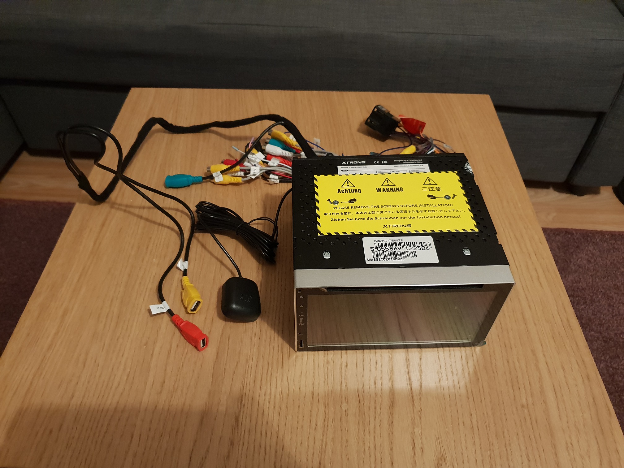

Od ostatniego przeglądu moja M6 dostała nowy respirator – mocniejszy akumulator (był 420Ah jest 450Ah) z 3-letnią gwarancją, więc mam nadzieję, że nieco pohulam na nim.
Do tego założyłem w końcu wzmacniacz pod radyjko – instalacja była dziecinnie prosta, niemal plug&play.
Ktoś powie, że taki "badziewek" niewiele daje. A ja powiem, że wprawdzie
nie urywa, ale efekt jest współmierny do ceny – poprawa zasięgu fal radiowych jest zauważalna, zwłaszcza dla mnie, bo mieszkam w rejonie "dziury", gdzie sygnał jest po prostu mega słaby. Na trasie jednak do tej pory nie dało się korzystać z radia, natomiast ze wzmacniaczem można posłuchać już nieco aktualnych wiadomości nie męcząc w kółko milion razy przesłuchiwanych kawałków

Wkrótce pojawi się dokładka na dachu w postaci anteny radio/DAB+ i nowy android 8.0 (oczywiście od Xtronsa) – lepsze parametry, mocniejszy procek i szybszy system z radiem cyfrowym. Jestem ciekaw, czy uda mi się sparować system TMPS z tym andrusiem
Wygląd samej jednostki niemal się nie zmieni, kostki plug&play, więc wymiana zajmie mi przypuszczam jakieś 15min

Główny z nich to nowy unit Xtronsa – poprzedni był już nieco za wolny więc wsadziłem nowość TE697P na bazie Androida 8.0.
Z montażem nie było za wiele zachodu – wymiana jedego kabla (mam teraz 1 złącze USB więcej) reszta plug&play. Obecny unit ma już dodatkowo DVD oraz DAB+ Kto śledzi wątek będzie pamiętał, że wypuszczam antenę na dach w postaci bacika

Kod błędu 22 wyświetlający się na desce wkurza mnie już niemiłosiernie. Podłaczenie do Forscana dało taki oto wspaniały kodzik B1126
Zapomniałem tylko spradzwić, która złączka dokładnie za to odpowiada
Chyba, że ma ktoś jakieś porady co i jak sprawdzić Forscanem, bo ja nieco zielony jestem
