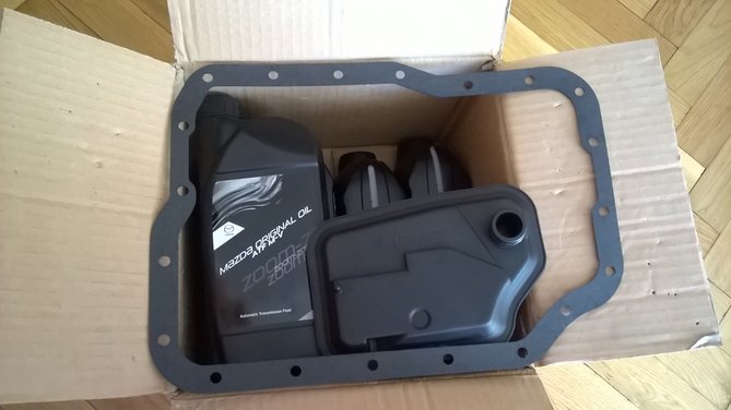

Postprzez Marwis » 30 cze 2015, 18:12
Dziś dotarł filtr z uszczelką do skrzyni i olej (trochę postał na magazynie, z końca '13r <oczy> )
Myślałem że ten filtr to będzie duży prawie jak micha, a tu taki malutki :|
Coś może mnie zaskoczyć przy wymianie oleju? Rozumiem że trzeba zagrzany olej spuścić, odkręconą miskę wyczyścić, wymiana filtra, złożenie na nową uszczelkę i uzupełnienie oleju przez rurkę od bagnetu do stanu?

Postprzez oldwin » 30 cze 2015, 19:36
Tak do stanu.. ale na zimno.
Potem odpalamy i zmieniamy D – N – R kilka razy co by kontroler i filtr zassał nową oliwę.. rozgrzewamy do temp. roboczej i w razie potrzeby uzupełniamy do 2 kreski poziomu na ciepło.

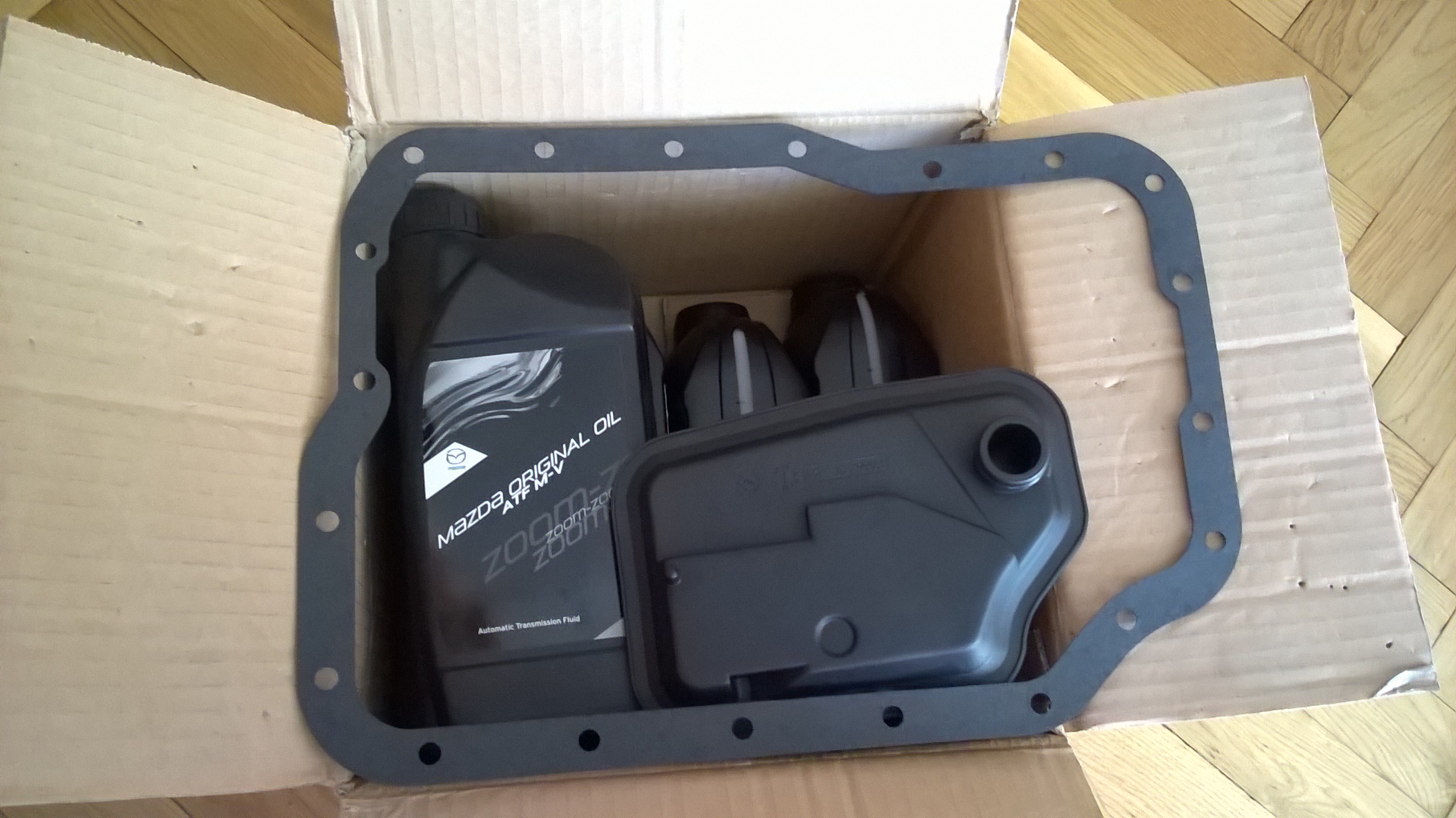

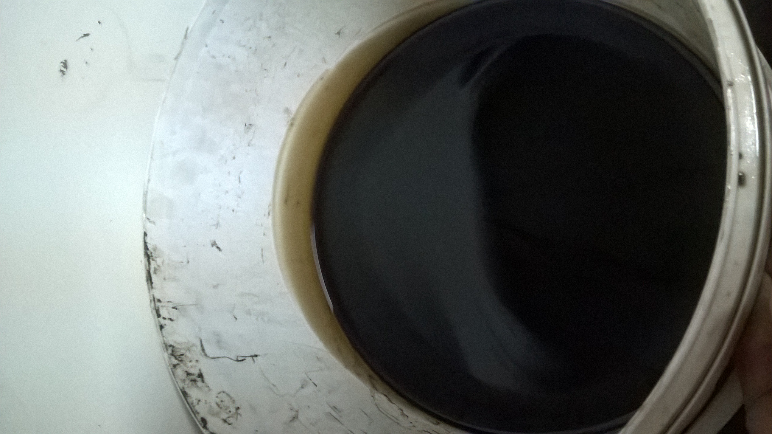

Postprzez Marwis » 6 lip 2015, 19:25
Olej w ASB wymieniony, weszło 4 litry. Stary olej już dobrze nie wyglądał.
Sporo roboty było z odkręceniem miski, bo śruby trudno dostępne i sporo cyrklowania kluczami.

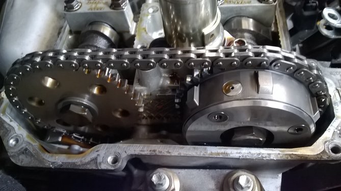

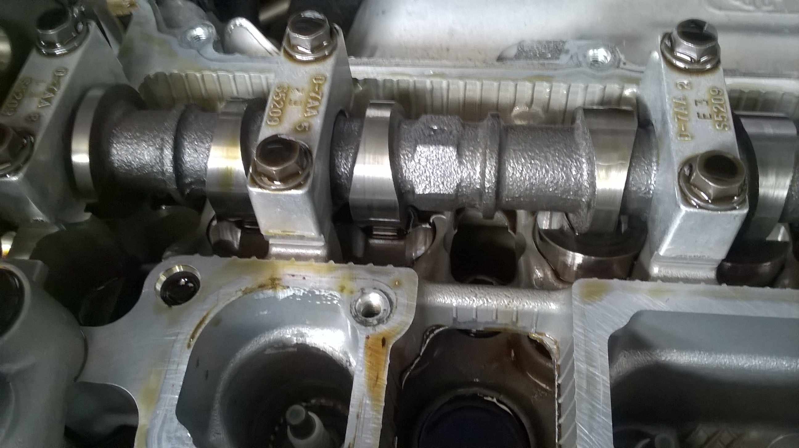

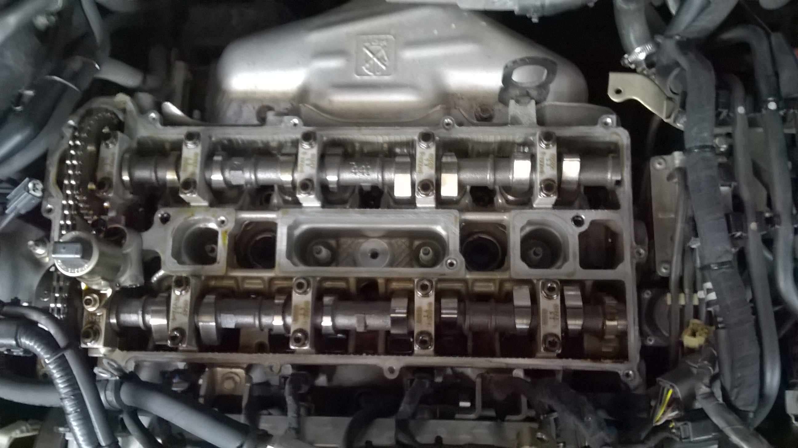

Postprzez Marwis » 9 lip 2015, 18:13
W związku z tym że LPG założone a w poprzedniej 323f wypaliło mi zawór, zabrałem się za pomiar luzów zaworowych. Najwięcej czasu zajęło mi wyczepienie ze śrub uchwytów wiązek przewodów.
Zasilające miały 0,20 i 0,25, wydechowe po 0,25 i jeden 0,20.
Myślę że na razie jeszcze nie ma konieczności regulacji?
Od: 23 maja 2011, 17:59
Posty: 315
Skąd: Gdynia
Auto: M6 GG '06 LF 2.0 AT
była 323f 1,5 LPG '99
Postprzez makmarc » 11 lip 2015, 06:46
Jak miałeś rozebrane to ja bym poustawiał od razu jak trzeba i już, miałbyś z głowy.
makmarc
Postprzez Marwis » 11 lip 2015, 16:49
Nie, nie ,nie
Do takiego rozrządu to ja się nie dotykam :)

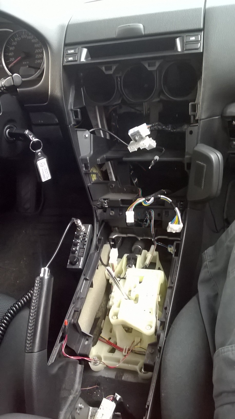

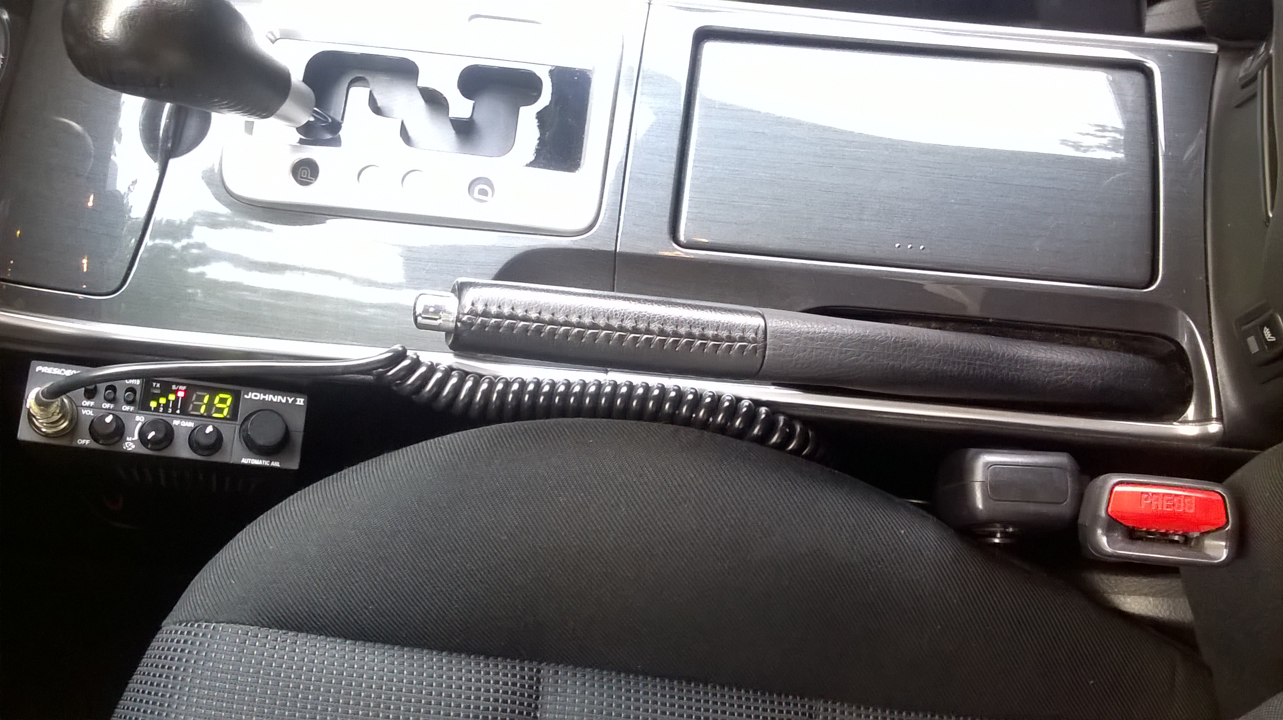

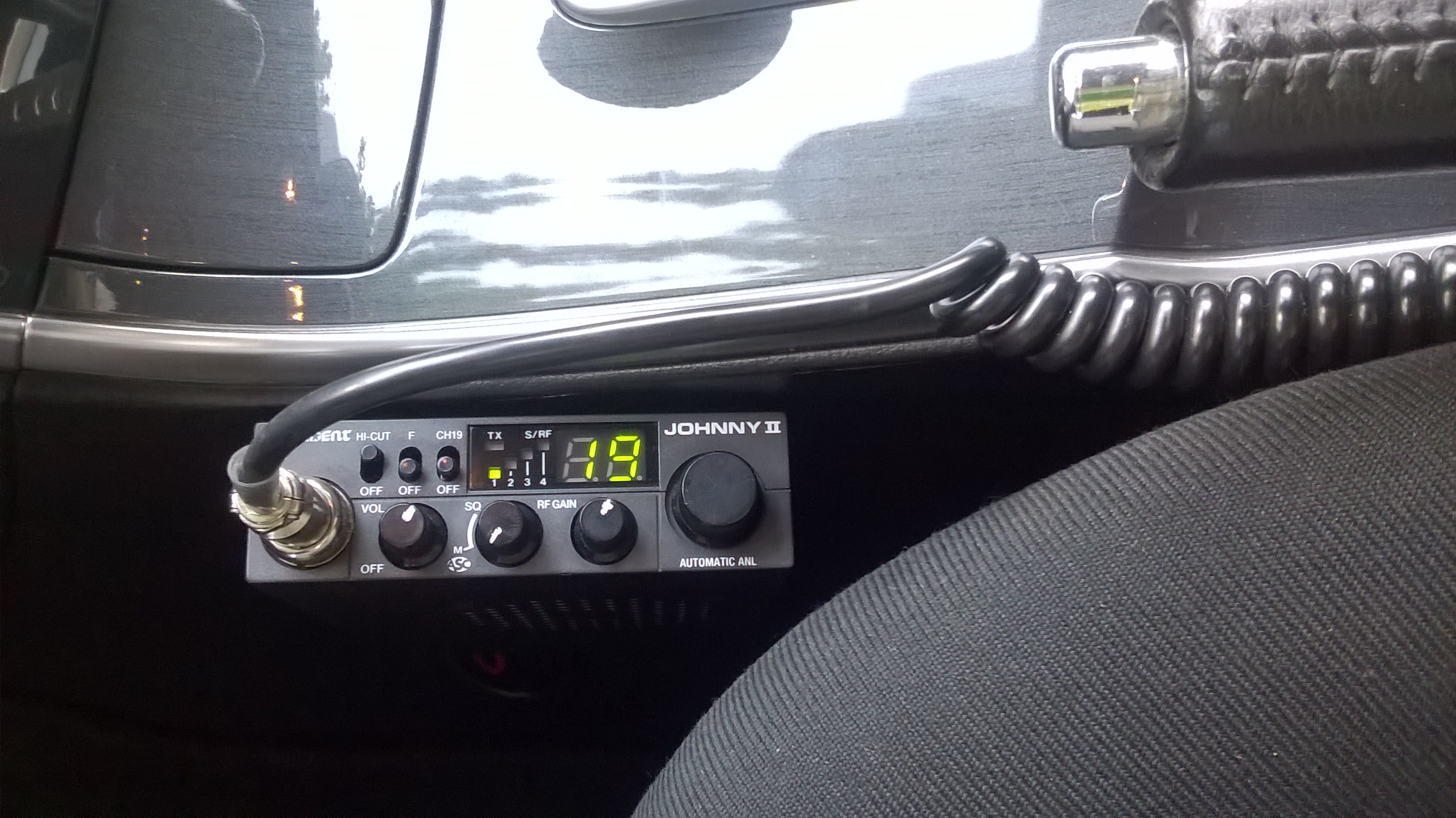

Postprzez Marwis » 15 lip 2015, 16:28
Założone CB radio. Początkowo miałem je wstawione w miejsce schowka na okulary, ale słaby widok na nie miałem i zrezygnowałem. Teraz mam je koło kolana, przymocowane na samoprzylepny rzep.
Problem mam jeszcze teraz z zakłóceniami z instalacji auta w radiu. Da się jakoś łatwo odfiltrować?

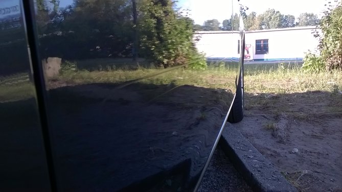

Dziś zabrałem się za ściągnięcie ozdobnych listw z drzwi. Polane gorącą wodą zeszły całkiem łatwo.
Prawie cały klej został na listwach. Niestety drzwi kierowcy były malowane i ślad po listwie wyraźnie się odznacza. Przeleciałem pastą Tempo ale niewiele pomogło.
Da się z tym coś zrobić bez malowania?

Postprzez Celin » 18 lip 2015, 21:13
Witam w klubie malowanych z listwą <płacze> Fakt, że inne drzwi, ale i tak boli. Można się pobawić papierem, ale przy tak delikatnym lakierze jak ma mazda, to ryzykowna sprawa. Ja się jeszcze zastanawiam co z tym zrobić. Malowanie to ostateczność, ale możliwe, że jedyne rozsądne wyjście :|
Od: 21 maja 2012, 11:48
Posty: 568
Skąd: Legionowo
Postprzez dejneks » 18 lip 2015, 22:52
Ja mam to samo :( niestety chyba bez lakierowania się nie obejdzie, papier odpada próbowałem delikatnie nic nie pomogło, próbowałem polerką mechaniczną i to też nic nie dało...
Od: 19 sty 2015, 07:53
Posty: 1037 (35/29)
Auto: Mazda RX8 FUJIN
Postprzez WisniaUs » 18 lip 2015, 23:03
Cudna bez tych listew <spoko> <spoko> Szkoda tych jednych drzwi ehhh zawsze cos musi byc nie po mysli.Powodzonka <spoko>
WisniaUs
Postprzez leni » 18 lip 2015, 23:10
Spróbuj papierem wodnym 2000 a następnie pasta tempo lub ewentualnie 3G, powinno zejść
Od: 11 paź 2013, 07:05
Posty: 470 (26/21)
Postprzez Marwis » 19 lip 2015, 00:18
W życiu nie miałem takiego papieru w łapie, trochę strach :D
W planach mam dać ją na mechaniczną polerkę bo ma sporo drobnych rys. Jak to nie pomoże to chyba z powrotem trzeba będzie listwy przykleić <płacze>

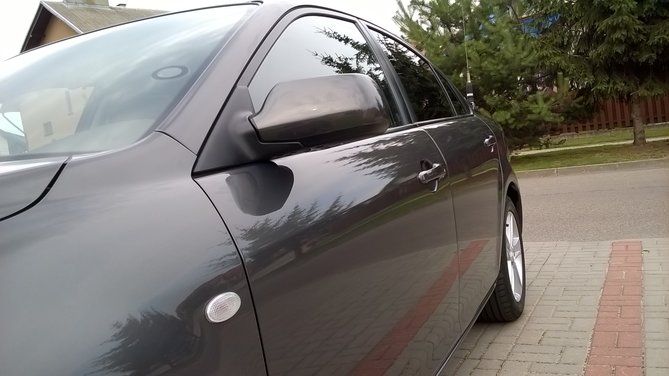

Postprzez Marwis » 28 lip 2015, 21:02
Zabrałem się za przepolerownie auta. Najpierw glinka, potem pasta 2500 na maszynkę i woskowanie.
Ogólnie mogło być mocniej spolerowane, bo rysy jeszcze widać, ale jak na pierwszy raz z polerką w rękach to i tak nie jest źle.
