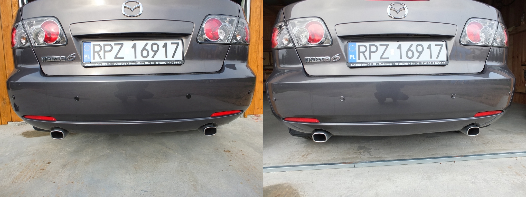

Przygotowanie i wykonanie: czujniki umyte, odtłuszczone, zmatowione papierem ściernym wodnym 2000 oraz obklejone tasmą. Ważne jest aby nie wiało oraz warstwa podkładu i klaru muszą być jak najcieńsze aby nie zakłócić pracy czujników.
W trakcie
Efekt przed i po:
Przed i po (otworzyć w nowej karcie)
Z przodu sytuacja identyczna. :)

Postprzez xRafalx » 13 lis 2014, 20:24
Ładnie to wyszło, ale nie lepiej było je wyjąć ze zderzaka lub pomalować je przed założeniem ? :D

Postprzez makmarc » 13 lis 2014, 21:20
Jest dobrze, ładna robota.

Postprzez Qropatfa » 13 lis 2014, 23:11
xRafalx napisał(a):Ładnie to wyszło, ale nie lepiej było je wyjąć ze zderzaka lub pomalować je przed założeniem ? :D
Wyjąć? No tak to na pewno lepiej by nie było :P a przed zakładaniem nie pomyślałem o tym.

Postprzez Kozub » 14 lis 2014, 10:24
Teraz te czujniki świetnie wyglądają <spoko>

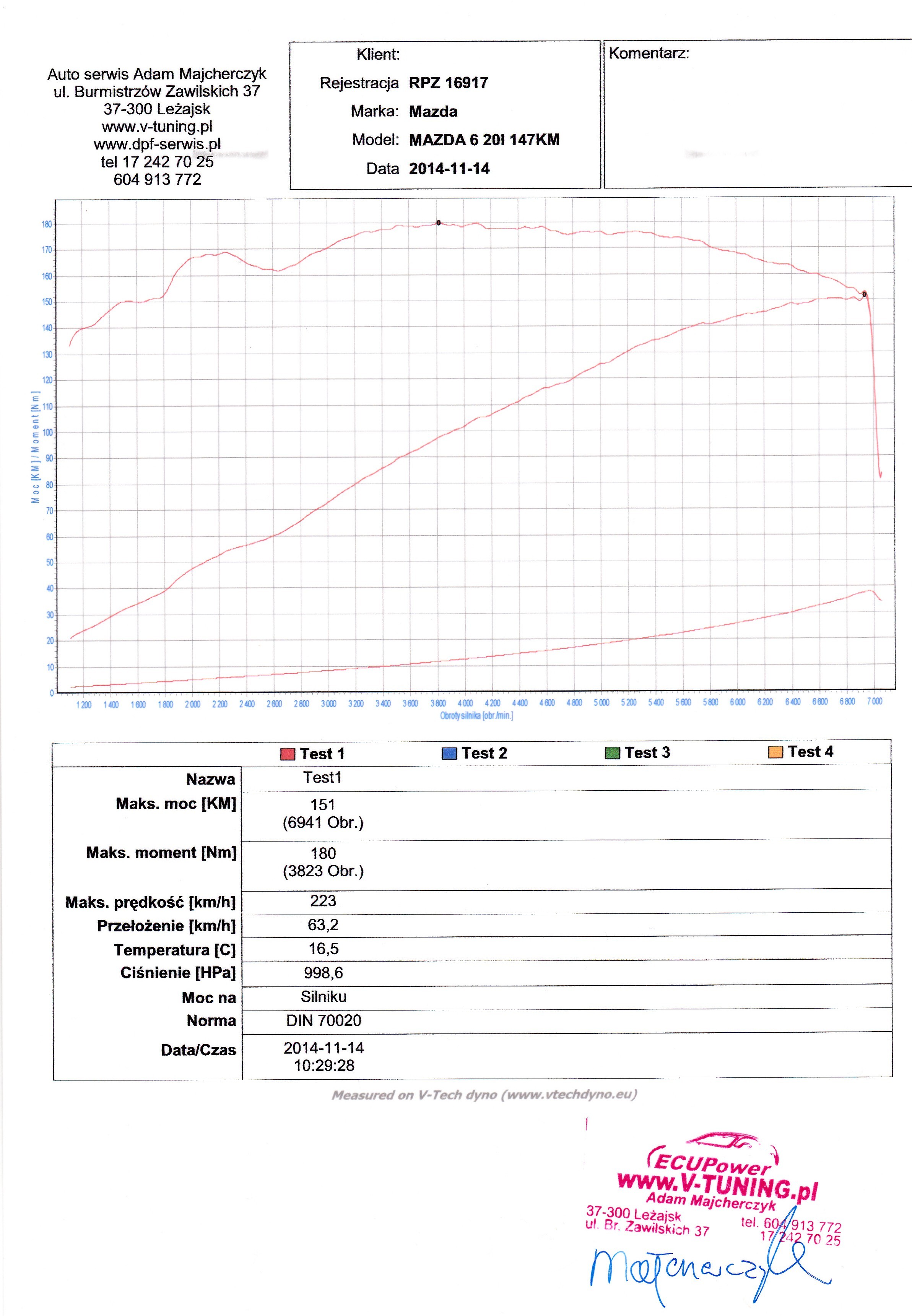

Postprzez Qropatfa » 14 lis 2014, 17:48
No i wróciłem z hamowni.
Magdalena dała mi dziś naprawdę sporo radości <jupi>
W tym przypaku słowa są zbędne, czytajcie i oglądajcie :D

Postprzez Danmazda » 14 lis 2014, 23:44
Tylko jeden test był robiony na hamowni ? Dla prawidłowego wyniku podobno minimum dwa się powinno robić.
Od: 21 paź 2009, 20:04
Postprzez leitowdz » 15 lis 2014, 00:20
podejrzanie mało momentu, z końmi będzie raczej ok ;) na hamowni to ładnie szafę domyka <faja>
