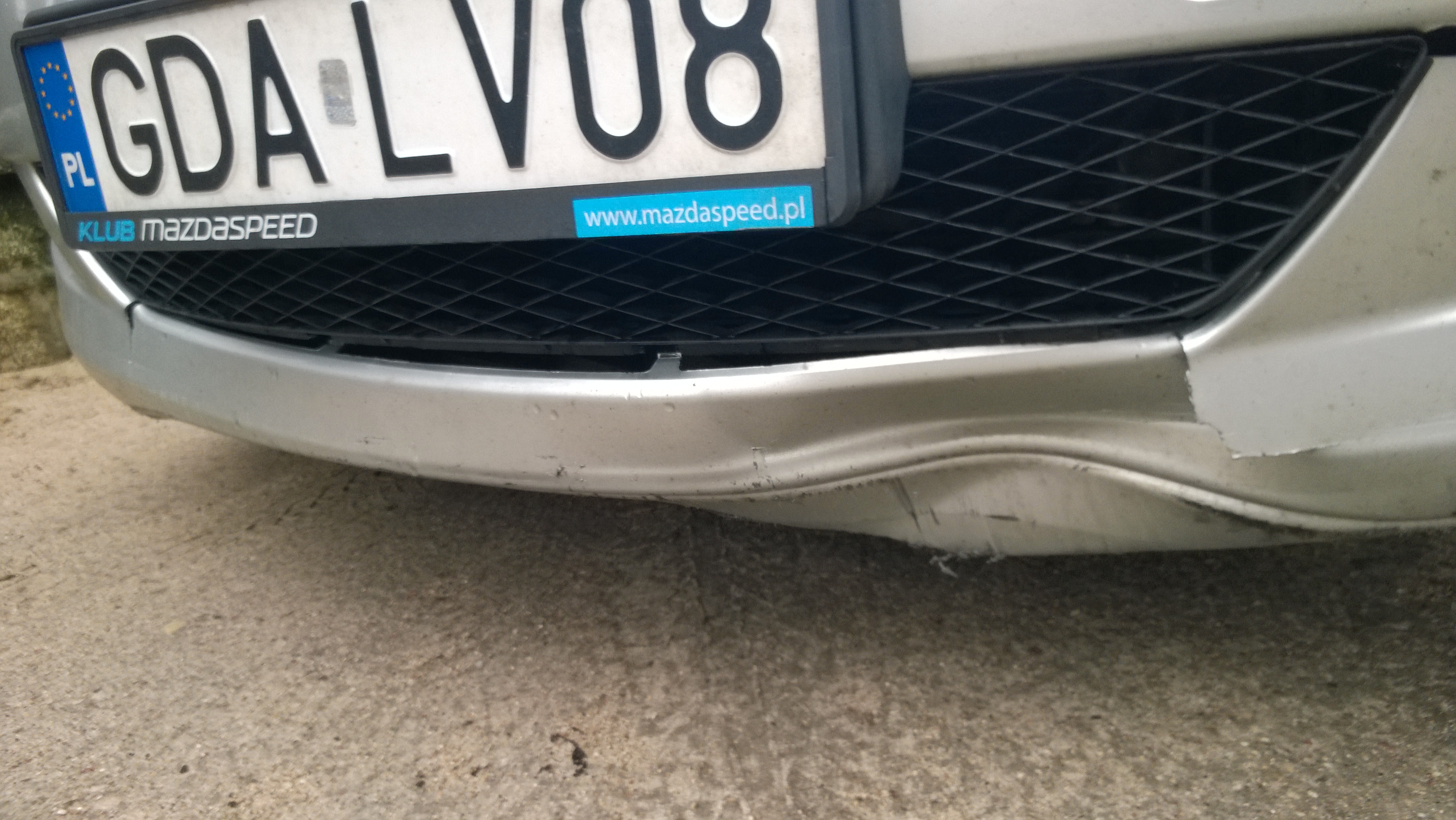

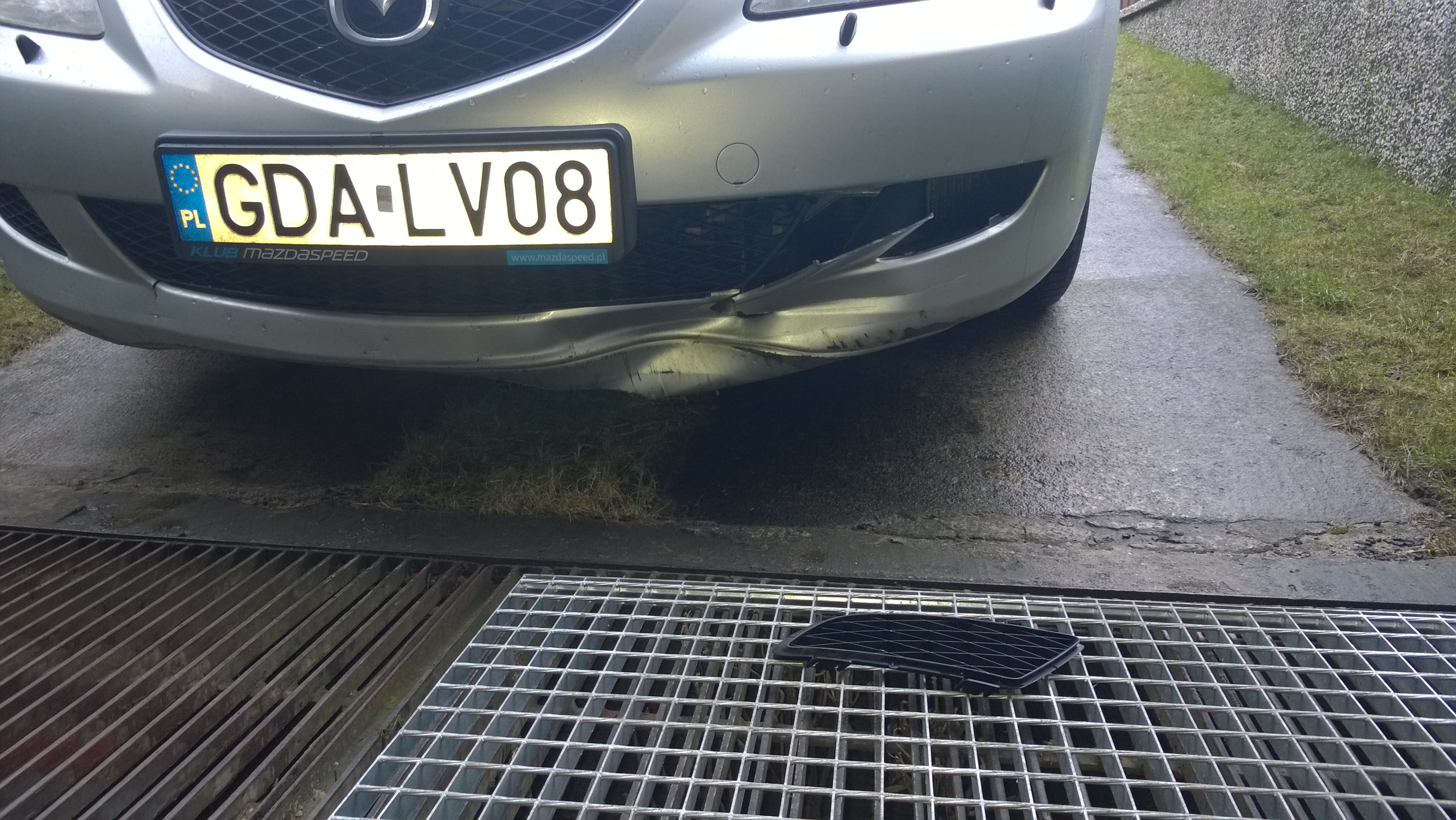

Postprzez MrShaleck » 12 sty 2015, 20:11
Zachciało mi się pojechać do rodziców, skorzystać z garażu i posprzątać trochę w aucie no i mam.... niespodziankę na własnym podjeździe do garażu...
Więc na wiosnę szukam pewnie Aero ;)

Postprzez WisniaUs » 12 sty 2015, 21:17
Ooooo fak!! A co to bylo?? <płacze>

Postprzez MIRAS M6 » 12 sty 2015, 23:01
O w <dupa> palec !! Ale pojechałeś !! Mi został przód i tył w stanie idealnym po zmianie na aero tylko kolor inny.Zobacz mój Titanium.

Postprzez WisniaUs » 12 sty 2015, 23:16
Cosik mi to wyglada ze to o te kraty zawadzil przed garażem, a cofajac zrobil armagedon <płacze>

Postprzez MrShaleck » 12 sty 2015, 23:41
Wisniaus napisał(a):Cosik mi to wyglada ze to o te kraty zawadził przed garażem, a cofajac zrobil armagedon <płacze>
Przysolił solidnie w kratę. Najlepsze jest to, że szóstka tam wjeżdżała przez miesiąc, po tych samych kratach. Nie wiem czy to była kwestia 0,5cm niżej np. przez opony czy co. W każdym razie stało się.
Cofałem czy nie cofałem już jeden pies, bo i tak zderzak się o nią oparł, a nie zahaczył od spodu.
Niby mam AC, ale udział własny w szkodzie 1000zł i zwyżki na kolejne polisy to dzięki, zrobię sam :D
Dopisano 13 sty 2015, 14:19:
Szkoda Magdaleny, będę chyba ratował prowizorycznie ten zderzak, bo mam w aucie póki co inne sprawy do zrobienia...
