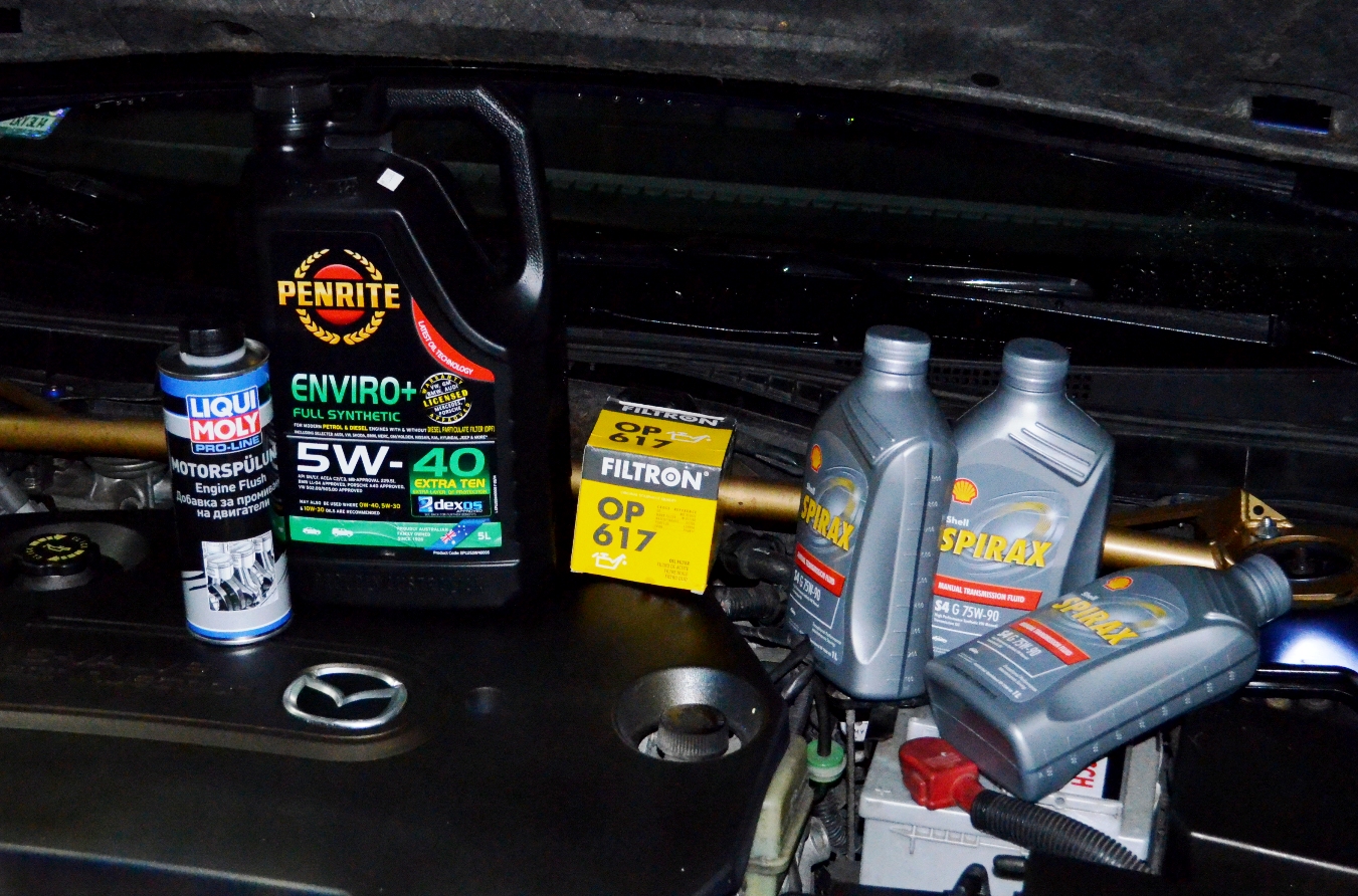

Postprzez LooKasH8 » 19 lut 2016, 22:38
Aktualizacja, się dzieje :D
Przebieg: 236450
Zestaw zakupiony:
Olej silnikowy 5w40 ENVIRO PENRITE+, australijski produkt polecony przez kolegę odom
Olej przekładniowy 75w90 Shell SPIRAX, polecony przez mechanika
Filtr oleju FILTRON
Środek do płukania silnika Liqui MOLY

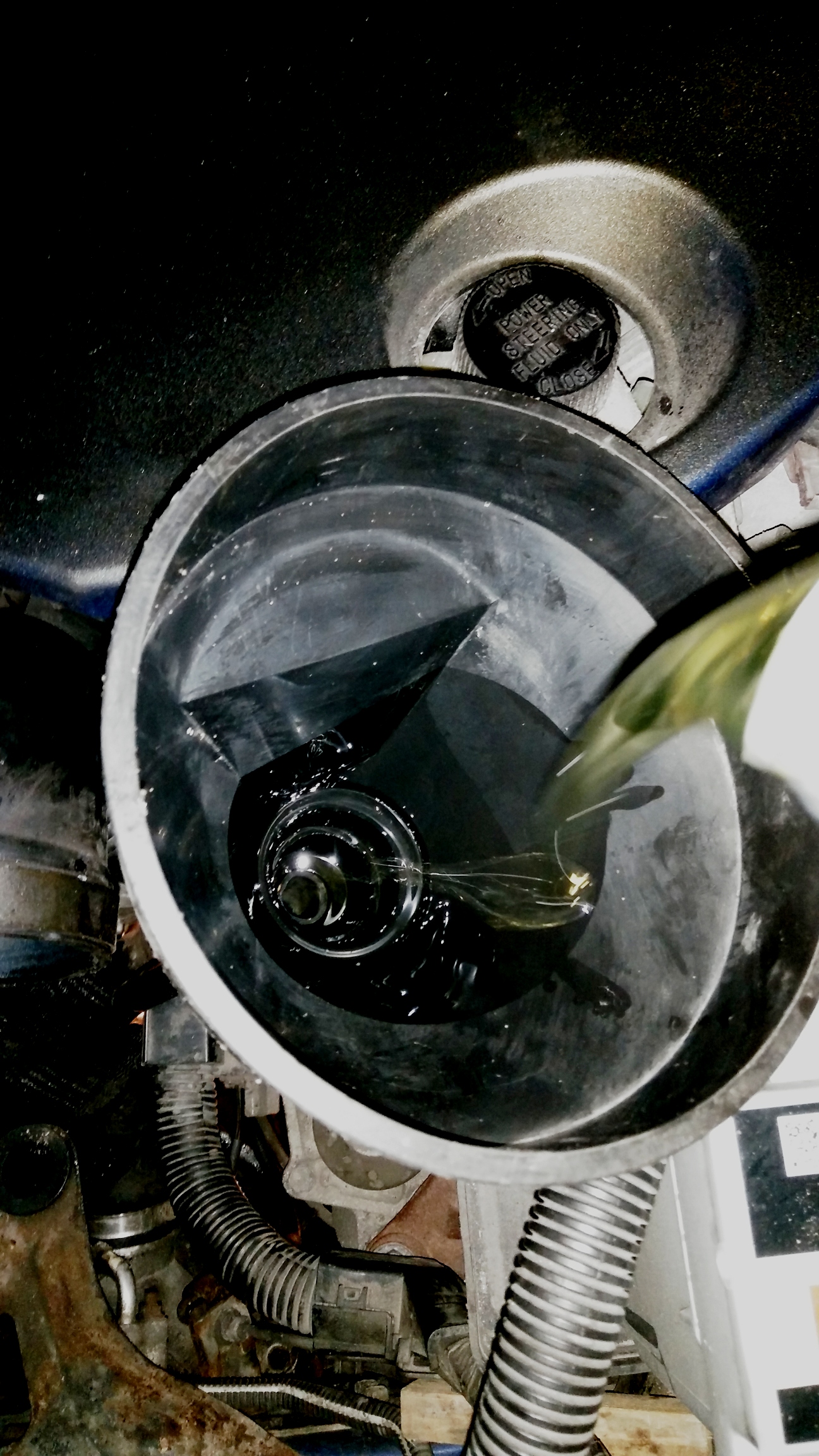

Olej przekładniowy wymieniony, weszło dokładnie 2,7l
Wrażenia z jazdy, POLECAM!!! Skrzynia dostała nowe życie, do tej pory chodziła dobrze, teraz działa wyśmienicie, 2 godziny roboty i jazda samochodem staje się zupełnie inna :D
Odnośnie płukania silnika, mam duży dylemat, przeczytałem wiele postów na różnych forach, rozmawiałem z dwoma doświadczonymi osobami i nie wiem, jest 50na50. Jedni mówią że rób, najlepiej przy każdej wymianie oleju, a drugi mówi że lepiej nie, bo nie jest to silnik pierwszej młodości, on już się ułożył, swoje nieszczelności pozapełniał nagarem i w momencie gdy je oczyścisz to będzie ciekło z każdej strony :/
A dzień 20.02 zapowiada się dniem historycznym dla M6, mianowicie będzie to dzień kastracji, wycinka DPF na 100%, decyzja podjęta :) Na chipa nie mam chęci ale to się jeszcze okaże po rozmowie z mechanikiem, myślę że nie będę ryzykował :)
A jeszcze jedna słaba sprawa, felg nadal brak, nie mogę się zdecydować, jest strasznie mało fajnych modeli dla naszych japońskich aut, i nie wiem dokładnie który rozmiar lepiej wziąć, 17 czy 18 xD to jest prawdziwy dylemat :P
