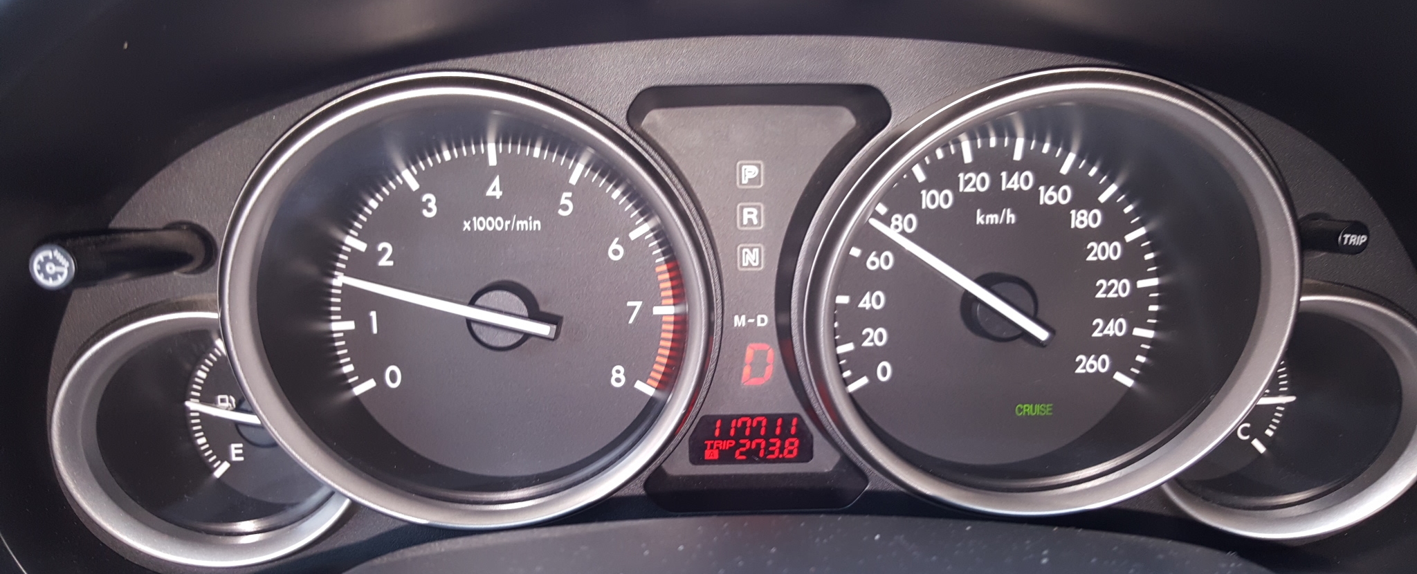

Tutaj fotka autorstwa żony mojej kochanej z sobotniej trasy obrazująca aktualny – charakterystyczny stan licznika:

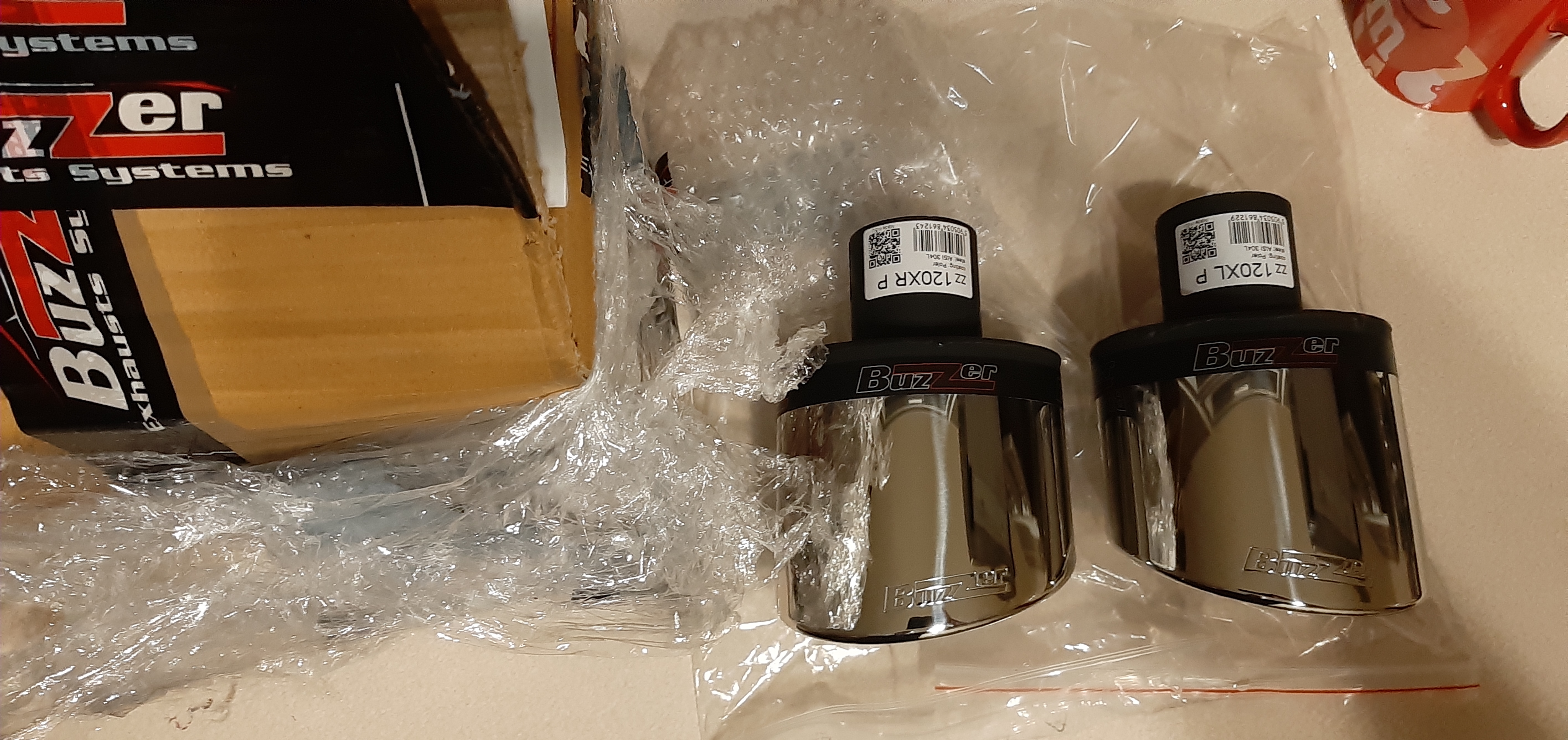

Aha! Jeszcze mały prezencik przed zlotem – dziś wpadły nowe kominy <serduszka>
Niebawem montaż <ok>

Jestem ciekaw jak się wpasują te kominy :> bo owalnych w HB nie kojarzę :D ale nie stresuj się <głaszcze>

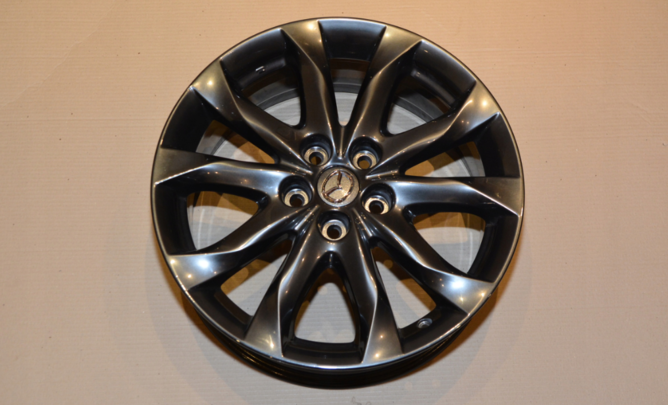

A tak à propos felg, o których rozmawialiśmy w niedzielę – w końcu je znalazłem w zakładkach. Takie mnie urzekły:

Postprzez Beny » 19 mar 2019, 20:56
Kominy owalne były w kombi macmarka,a reszta wszystko okragle ładuje :D
Felga fajna o ile rozmiar będzie męski <faja>

No w tym kolorze jeszcze do Twojej białej budy <serduszka>

Tylko nie mów, że chcesz te 17" władować? Pakuj śmiało 19" od GJ, pasują jak ulał, np. w ASO Gołembiewscy w Warszawie mają komplety po regeneracji, malowane proszkowo na oryginał za 1400zł/kpl. Dokupujesz oponki 225/40R19 i latasz :)

Ja jestem happy, że poszedłeś za moją namową i zdecydowałeś się na owale :) Duża w tym zasługa współmałżonki obywatelki, która powiedziała po raz koleny "TAK" <jupi>

Beny napisał(a):Kominy owalne były w kombi macmarka,a reszta wszystko okragle ładuje :D
Wcięcie w zderzaku owalne, to i kominy owalne muszą być ;)

makmarc napisał(a):Tylko nie mów, że chcesz te 17" władować? Pakuj śmiało 19" od GJ, pasują jak ulał, np. w ASO Gołembiewscy w Warszawie mają komplety po regeneracji, malowane proszkowo na oryginał za 1400zł/kpl. Dokupujesz oponki 225/40R19 i latasz :)
Bardziej rozważam 18 cali, choć pewnie przed samym zakupem będzie mierzenie, porównywanie... Nic nie jest wykluczone <diabel>
makmarc napisał(a):Ja jestem happy, że poszedłeś za moją namową i zdecydowałeś się na owale :) Duża w tym zasługa współmałżonki obywatelki, która powiedziała po raz koleny "TAK" <jupi>
Coraz bardziej się dziewczyna angażuje – chyba już dała za wygraną. Lepiej zaakceptować taką pasję faceta, niż piwo & karty <lol>

stachan napisał(a):Bardziej rozważam 18 cali, choć pewnie przed samym zakupem będzie mierzenie, porównywanie... Nic nie jest wykluczone
A co tu mierzyc jak wszystko pasuje i dobrze wyglada :D
Opona 225/40 lub 225/45 .Właśnie zmieniłem zimówki w tym pierwszym rozmiarze na letnie w tym drugim. Pierwsze lepsze prowadzenie,drugie trochę bardziej komfortowo ale wydaje mi się ze troche inaczej się auto zachowuje
