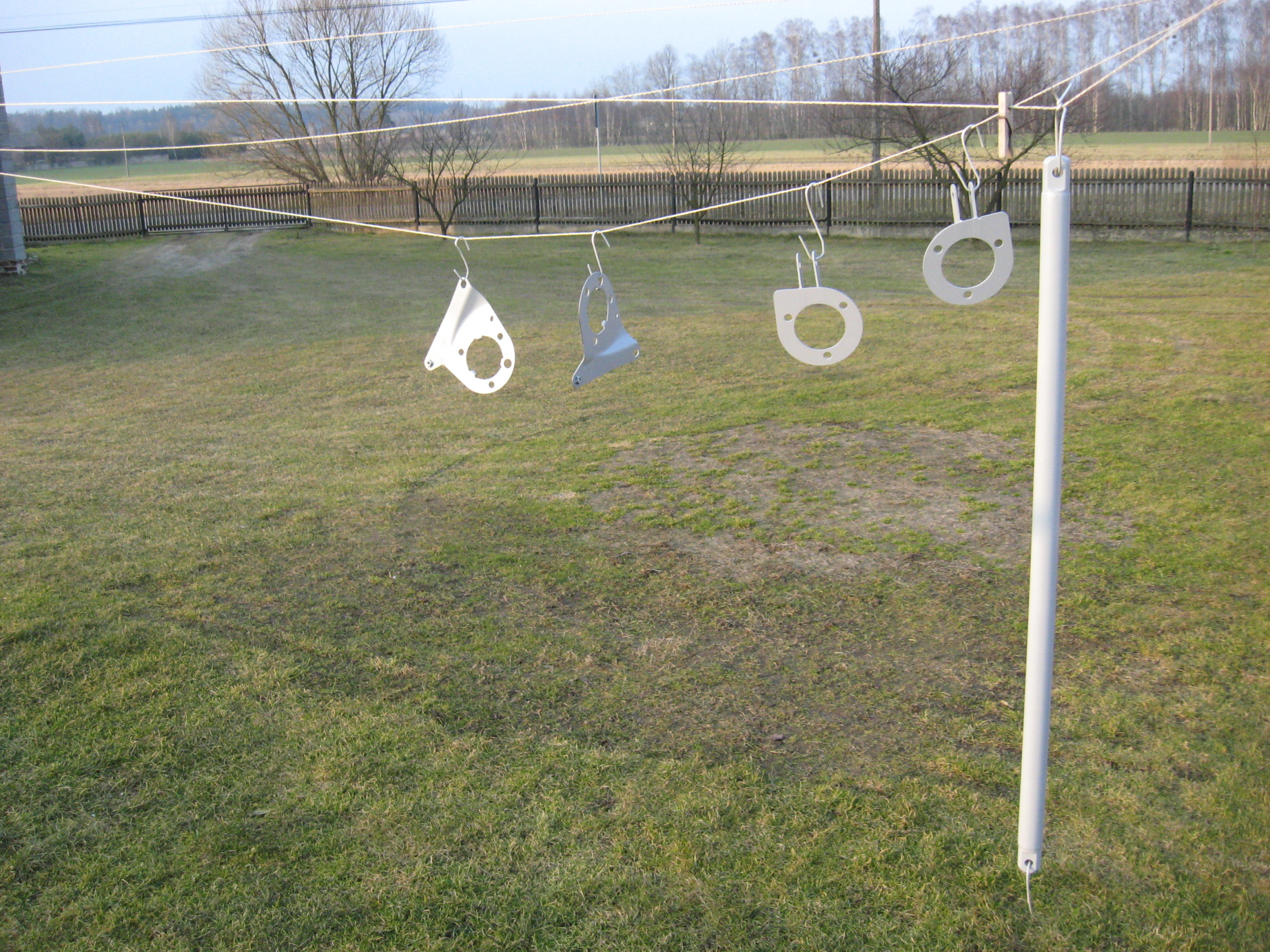

czyli jednak rozpórka własnoręcznie? :P
Postprzez Danmazda » 27 lut 2015, 22:00
rafalmazda6 napisał(a):czyli jednak rozpórka własnoręcznie?
Też to obstawiam :D
Postprzez mmarcis4 » 27 lut 2015, 22:03
Ehhh kurde za dużo szczegółów :P
Tak własnoręcznie,jak narazie koszt 6 zł za 2 piwa koledze za wycięcie blach na laserze.

Postprzez Danmazda » 27 lut 2015, 22:04
mmarcis4 napisał(a):Ehhh kurde za dużo szczegółów
Było same blaszki pokazać, raczej nikt by nie zgadł :P
Postprzez mmarcis4 » 27 lut 2015, 22:10
danmazda napisał(a):Było same blaszki pokazać, raczej nikt by nie zgadł
Tak miałem zrobić,ale pewnie za trudno by było :D Jutro dalszy ciąg prac (docinanie,spawanie,malowanie).

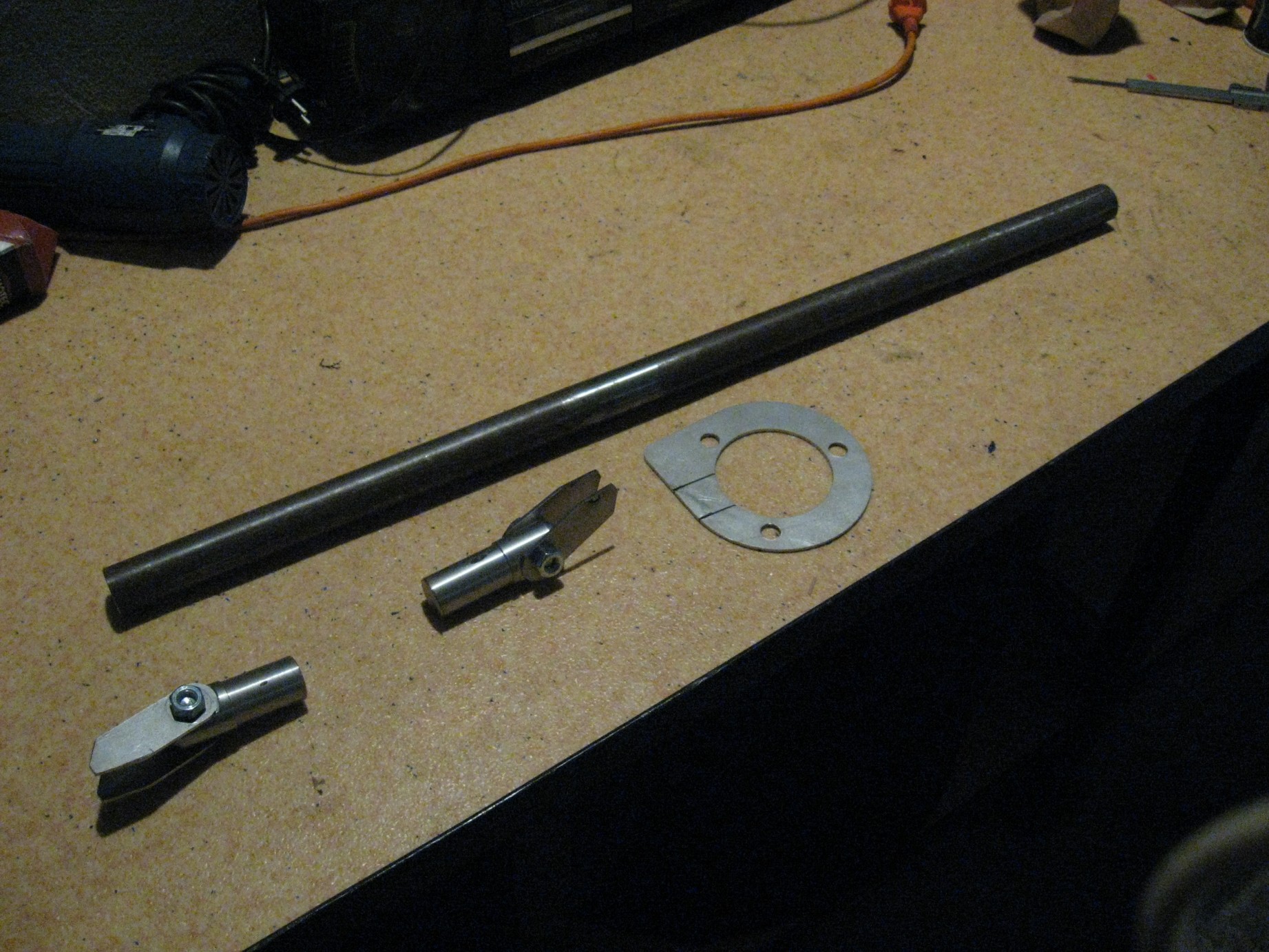

Postprzez brodaM6 » 28 lut 2015, 08:54
mmarcis4 napisał(a):Tak własnoręcznie,jak narazie koszt 6 zł za 2 piwa koledze za wycięcie blach na laserze.
Własnoręcznie :> ,rekami kolegi :),jaką grubość blachy zastosowałeś <co?> min. to 3

Postprzez mmarcis4 » 28 lut 2015, 09:21
brodaM6 napisał(a):Własnoręcznie ,rekami kolegi
Kolega tylko wyciął kształt na laserze,resztę robię sam :P
Blacha to właśnie 3mm,nie chciałem grubszej.

Postprzez brodaM6 » 28 lut 2015, 10:19
Cała reszta to prostota ,trzeba ciąć albo zdjąć wygłuszenie maski i trójnk od spryskiwaczy przesunąć ,albo wyginać drążek łączący kielichy . <oczko> Miłej pracy

Dopisano 28 lut 2015, 17:33:
Prace powoli idą do przodu,aktualnie graty są pomalowane podkładem.
Pranie wywieszone :)

Postprzez WisniaUs » 1 mar 2015, 09:43
Dawaj finalnie w grafit jak u mnie,super to wyglada.Czekam na wrazenie z jazdy po zamontowaniu ;)

będziesz to gwintował czy spawał? Bo nie bardzo kapuję, jak planujesz połączyć te sworznie z rurą.

Postprzez mmarcis4 » 1 mar 2015, 12:28
matthies napisał(a):będziesz to gwintował czy spawał?
Sworznie są już przyspawane do rury uciętej na wymiar.Teraz tylko przykręcić te blachy do kielichów i przykręcić rurę poprzeczną na śrubę m10.

Postprzez matthies » 1 mar 2015, 12:33
ok to rozumiem, a płaskowniki masz przyspawane do tych pierścieni, więc masz sztywną, bez regulacji, ale z możliwością demontażu samej rury?
Od: 10 cze 2012, 17:04
Postprzez mmarcis4 » 1 mar 2015, 12:36
Tak wszystko jest na sztywno,ale tak jak napisałeś z możliwością odkręcenia rury.Mam pytanie jaj ją zamontować,bo trochę czytałem i zdania są bardzo podzielone,tzn: na podniesionym aucie czy na kołach?

Postprzez Danmazda » 1 mar 2015, 13:49
mmarcis4 napisał(a):na podniesionym aucie czy na kołach?
Na kołach. U Jaksy nawet tak mówili, że rozpórki powinno się montować na kołach.
