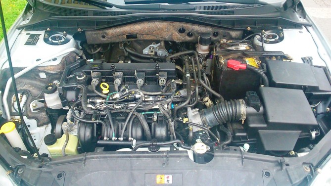

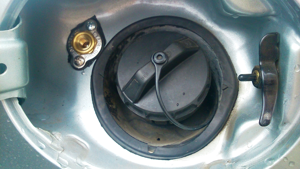

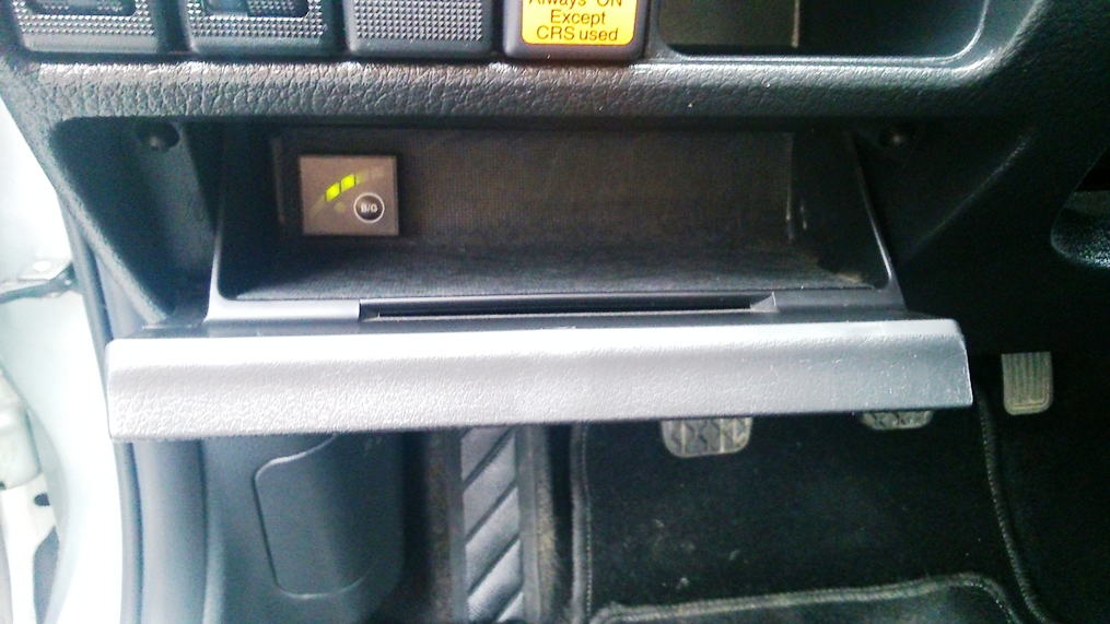

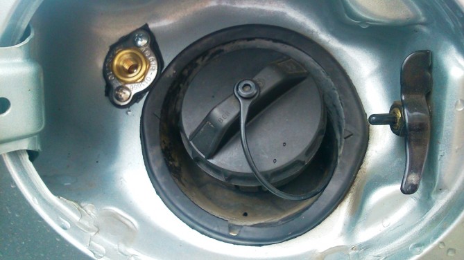

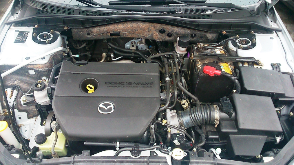

W środę odebrałem Madzie z założoną instalacją gazową. Za mało przejechałem kilometrów by pisać o spalaniu. Nie zauważyłem by silnik stracił na osiągach, brak szarpnięć przy przełączaniu się na lpg, nie szarpie przy przyspieszaniu, nie czuć gazu w kabinie ani pod maską, butla w kole 48l. Taką chciałem by nie pozbywać się plastikowej pokrywy na koło zapasowe z narzędziami.
W Migaz-s zakładali instalację gazową już nie w jednej Mazdzie i nie tylko w 6 ale w 2 cx-7 z 3,7 silnikiem, nawet nie widziałem że takie duże motory są w tych Mazdach. Montaż przeszedł bez żadnych komplikacji, nie było problemu z kalibracją. Z czystym sumieniem mogę polecić chłopaków z tego warsztatu, na prawdę wiedzą wszystko o montażu lpg i ustawieniach.
Byłem w lekkim szoku gdy otworzyłem maskę, rozglądam się a tu nic co by przypominało instalację lpg. Zdradzają ją dopiero wtryski które są widoczne po zdjęciu osłony silnika. Parownik jest ukryty pod obudową filtra powietrza tak jak i filtr gazu. Komputer jest za akumulatorem.
Wlew gazu z wkrętką obok wlewu paliwa
wskaźnik i włącznik gazu ukryty w schowku na okulary
komora silnika po montażu lpg
Komora silnika, zdjęta pokrywa silnika, widoczne wtryski gazowe

Postprzez rafałmazda » 1 sie 2014, 18:08
założone estetycznie <spoko> tylko filtrów pilnuj i regulację rób, bo bez tego w trakcie jazdy silniki potrafią gasnąć <ok>
Postprzez Danmazda » 1 sie 2014, 18:13
rafalmazda6 napisał(a):założone estetycznie tylko filtrów pilnuj i regulację rób, bo bez tego w trakcie jazdy silniki potrafią gasnąć
Dzięki :) Tak, będę tego pilnował co 10 tyś. km. przegląd gazu będzie robiony :)
Postprzez makmarc » 2 sie 2014, 21:59
Widzę w Polsce dalej trwa przekonanie, że tylko i wyłącznie Stag, jeśli to nie tajemnica to podrzuć, ile zapłaciłeś za instalację. Nie widzę dokładnie na zdjęciu, bo jest za małe, co masz za wtryski (Baracudy, App lub nie daj Boże Hany) ale tam estetyki nie ma co się doszukiwać niestety. Jaki reduktor masz zamontowany?
Kalibracja na postoju? Ustawiali podczas jazdy? Powodzenia w dalszych regulacjach przy Stagu.

Kalibracja była robiona podczas jazdy. Nigdy nie słyszałem by były jakieś problemy z ustawieniem Staga <oczy> Wtryski oczywiście że mam hany, miałem je w 3 autach i nigdy nie sprawiały problemów. Znajomi mają je po dość sporych przebiegach i nie ma też problemów. W pierwszej Mazdzie też miałem hany na Stagu, czasem się kontaktuje z obecnym właścicielem i do dziś nie ma problemu z instalacją, po za tym ze trochę w czasie jazdy poszarpywała ale była to winna po stronie tych którzy ją w tedy zakładali. Mała regulacja w Migaz-s i wszystko hula bez problemów. Miałem jeszcze Opla omegę w której też był Stag na wtryskach hana, owszem były problemy, ale tylko i wyłącznie że instalacja była źle założona. Byłem w 5 warsztatach lpg polecanych z tego forum i lgp forum, nikt nie potrafił naprawić usterki a twierdzili że Stag i hany z reduktorem KME silwer gold że jest to bardzo dobry zestaw ale podkreślili że trzeba ją dobrze podłączyć i ustawić. Wiec udałem się do polecanego warsztatu przez kolegę, mała poprawka w Migaz-s i auto do dnia sprzedaży nie sprawiało problemów z instalacją gazową. Reduktor mam KME silver. Zapłaciłem za instalację 3,000 tyś. zł. Za 2,500 mogłem założyć Qboxa ale są jeszcze nie dopracowane. BRC 2,700 zł ale nie przemówił do mnie warsztat. LANDIRENZO 3,700 zł.
A czy zapłaciłem drogo hmm, Niestety w Warszawie takie mają ceny, no może jak bym znalazł byle jaki warsztat to bym zapłacił o 100 lub 200 zł taniej. Ale czy warto oddawać auto do montażu lpg nie sprawdzonego montażysty.
