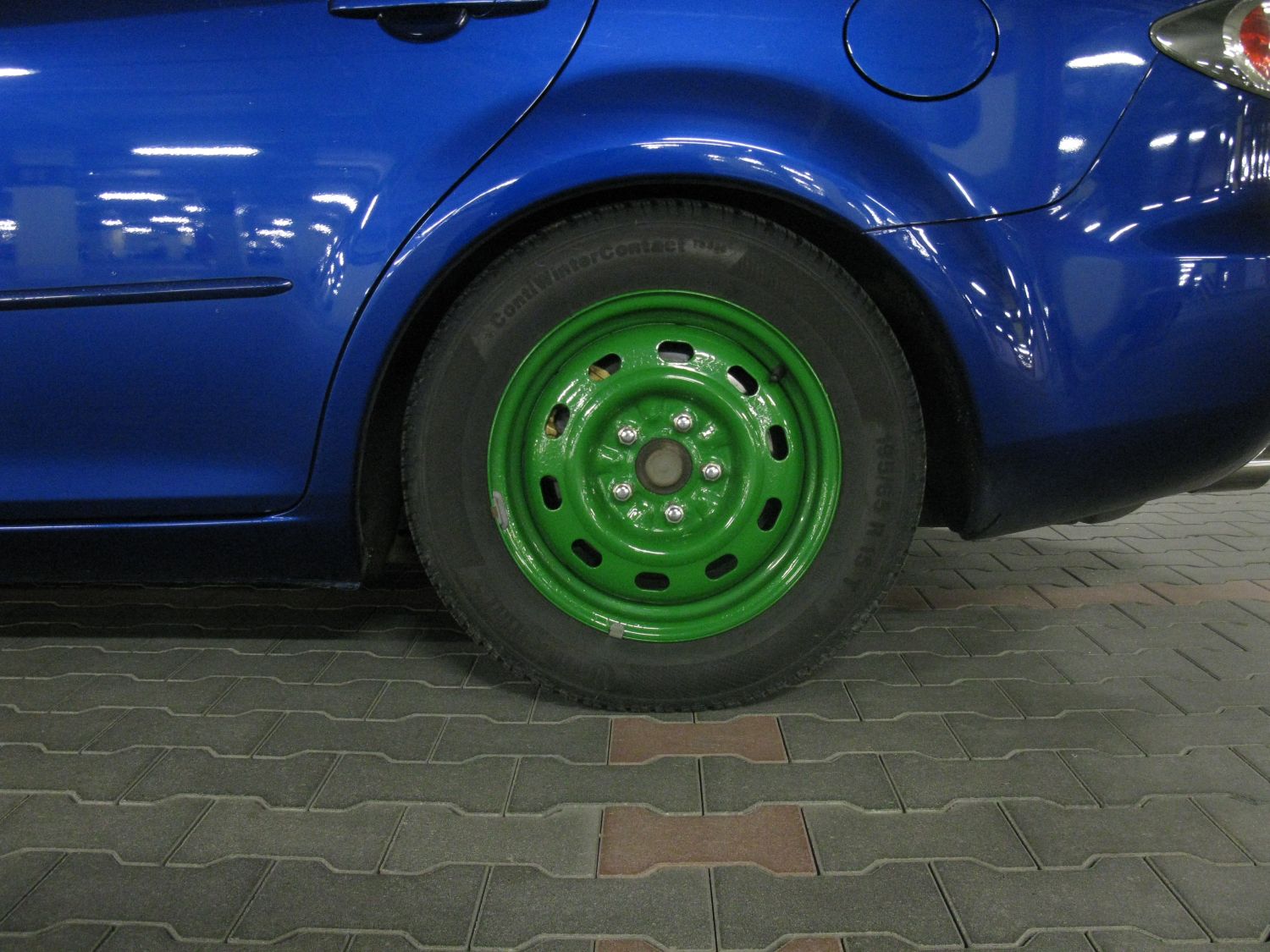

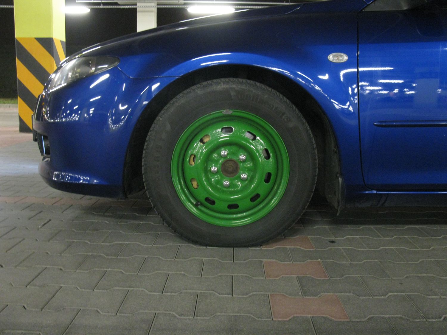

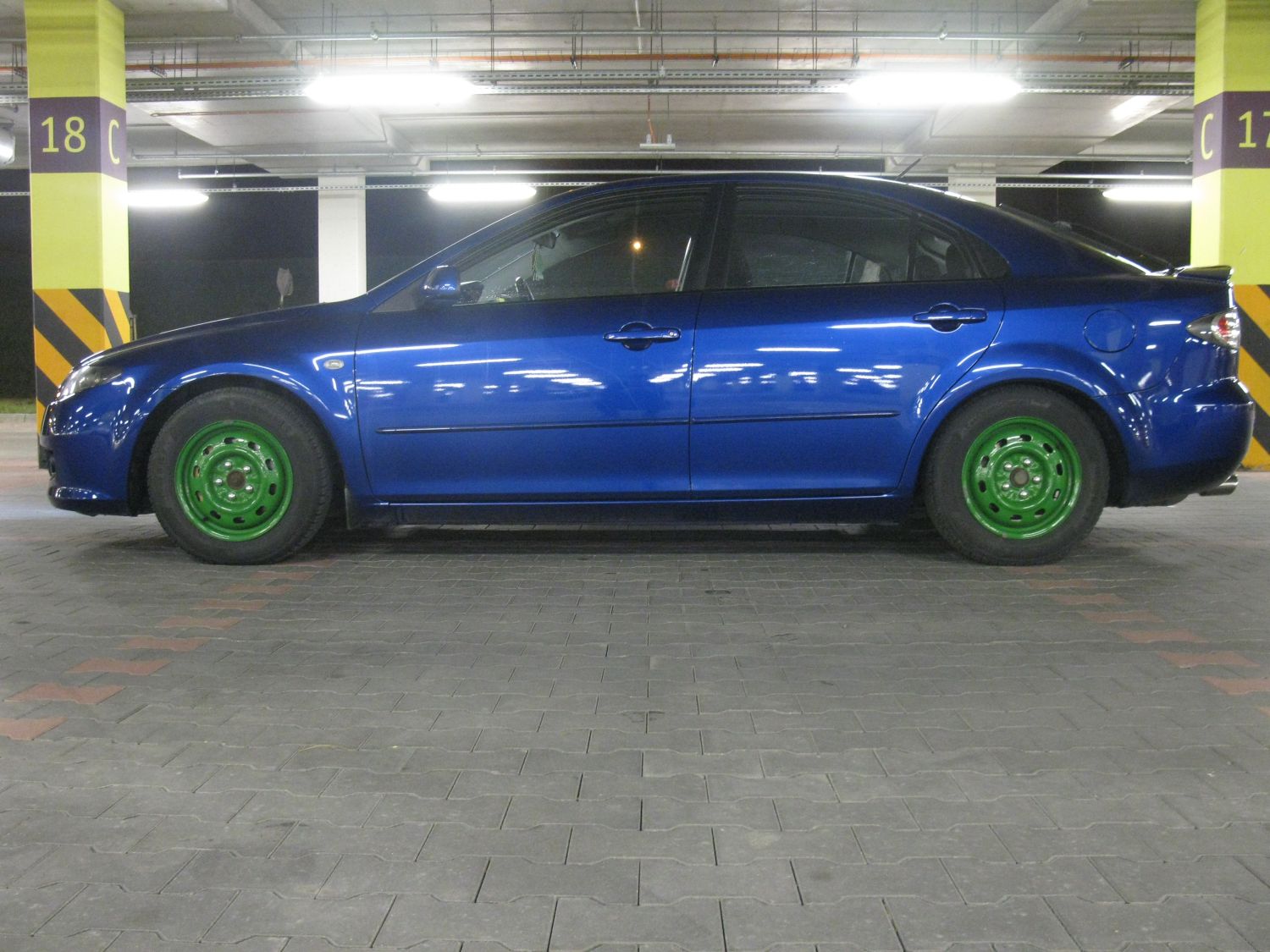

Czysta złotych <faja> .
Sprężyny założone i kilometrów trochę na nich zrobione. Ależ auto się świetnie prowadzi na łukach, ło jesuuu, aż się nie chce po prostej jeździć :D
Montaż nie jest niczym skomplikowanym. Wystarczy posiadać komplet kluczy, ściągacz do sprężyn i można działać. Jeszcze będzie potrzebna kątówka bo łączniki stabilizatora trzeba będzie ciąć ( Crenshaw pisał o tym w wątku Nightfall'a i miał rację).
Poniżej zamieściłem zdjęcia robione na szybko (i tylko 3 bo niektórzy nie lubią zielonego :P ). Wydaje mi się, że tył siedzi nieco za nisko <co?> . Chociaż po wymianie sprężyn nie zmieniałem ustawienia świateł i nikt to tej pory nikt mi nie mrugnął (ale nie wiem czy to może być wyznacznikiem). Co o tym sądzicie?

Przemysław napisał(a):Co o tym sądzicie?
tył siedzi dobrze, a przód moim zdaniem jeszcze powinien się ułożyć – pójdzie troszkę w dół <oczko> napisałbym, że teraz to jest pięknie, ale ten niepasujący zielony mi trochę przeszkadza hahaha
Postprzez Przemysław » 27 lut 2015, 21:39
rafalmazda6 napisał(a):tył siedzi dobrze, a przód moim zdaniem jeszcze powinien się ułożyć – pójdzie troszkę w dół <oczko>
W takim razie będę obserwował co się będzie działo. Jeżeli springi mają się ułożyć to nie będę się martwić na zapas...

Przód wiele nie siądzie. Problem w tym, że w M6 nadkole z przodu jest wyżej niż tył. Też mi się to nie podoba. :)

Mr_Bartek napisał(a):Przód wiele nie siądzie. Problem w tym, że w M6 nadkole z przodu jest wyżej niż tył. Też mi się to nie podoba. :)
+1, nadkola z przodu są wycięte wyżej i stąd ten efekt, na zdjęciach wydaje się, że siadło równo z przodu i z tyłu a nawet może z przodu siadł odrobinę mocniej ;)

Postprzez Nightfall » 3 mar 2015, 21:41
Super na tych springach wyglada <spoko>
U mnie przód siadł 2.5 cm a tył 4.5.
Potrzeba parę dni żeby już się tak finalnie ulozyly :)
Ale przyznaj ze z komfortu nie stracił prawie nic :D

Postprzez Przemysław » 4 mar 2015, 09:01
em_dzej napisał(a):A jak wsiądzie kierowca to przód się nie wyrówna z tyłem ??
Nie sprawdzałem ale wątpię w to.
Nightfall napisał(a):Ale przyznaj ze z komfortu nie stracił prawie nic :D
Przyznaję <ok> .
Na chwilę obecną prześwit między kołem a nadkolem wynosi (przy połowie zbiornika):
– przód 33 mm
– tył 16 mm.
A danmazda po ułożeniu sprężyn ma takie wartości (przy pół zbiorniku benzyny i mniejszej połowie gazu):
– przód 31 mm
– tył 19 mm.
Przed wymianą sprężyn sprawdzane było zawieszenie i amortyzatory i wszystko było ok. Podczas samej wymiany wszystko przebiegało bezproblemowo. Wszystko złożyłem jak trzeba.
Poczekam jeszcze aż się springi ułożą a potem będę coś kombinować. Jak będzie trzeba to zmienię tylne na oryginał i wrzucę do bagażnika 3 worki cementu <rotfl>
