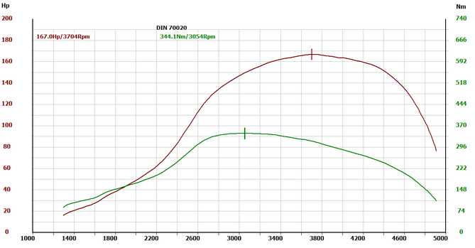

ok dziś przez mapą była hamownia i tu mały zonk
dodam że turbina była wymieniona 13 tyś temu na nową .... Czy tak zwane budzenie się powinno zaczynać się od 2.200 obr ??? ciągnie fakt do 4500 obr ale czy tak być powinno ? :| jakięs pomysły ....

Mazda wylądowała w ASO ... okazało się że DPF zaciorany jest że hej... czyszczenie tylko chemiczne wchodzi w grę. Do tego do wymiany mam chłodnicę wodną oleju i to tyle z grzechów mazdy.
Zamierzam też jechać do speca od turbiny by zniwelować brak dołów. A potem to już <serduszka> chip <serduszka>

Turbina jeszcze nie ruszana na razie robię inne podstawy. Zmieniłem łożysko przednego koła, i auto miało takie dławienie przez zasyfiały DPF niestety czyszczenie przez interfejs było nie mozliwe więc poleciało czyszczenie chemiczne – efekt inne auto. Chodz cały czas auto budzi się do życia od 2 tyś. W tym tygodniu leci olej oczywiście jak w poprzedniej mojej M6 leje penrite do tego komplet fitrów . Do tego wymiana chłodnicy wodnej oleju, którą kupiłem za 100 zł – używka oraz węża wody od turbo. Tutaj chciałem mieć nowy więc z racji tego iż wszystkie usługi wykonuje w ASO koszt węża 550 zł + uszczelka 53 zł.
Kolejny etap to serwis turbiny potem można działać z programem :>
