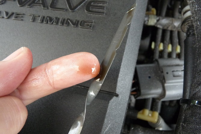

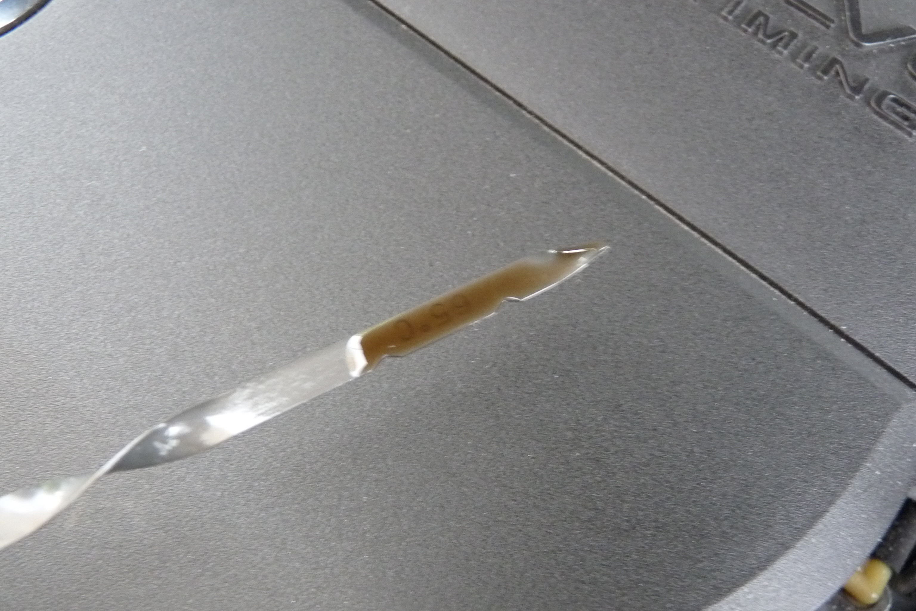

Postprzez Marwis » 23 maja 2015, 19:22
Po deszczyku
Wracając do oleju w skrzyni, jak bardzo czerwony powinien być? U mnie na bagnecie jest raczej brązowy. Tak się zestarzał czy to może inny typ oleju?
Jaki olej należy zalać, wg specyfikacji ma być ATF MV. Dexelia ATF MV nie jest łatwo dostępna; Motul MULTI ATF bez problemu można kupić i powinien pasować (wg jego danych Mazda JWS 3317, ATF M-V, 6-sp AT)
Filtr da się wymienić bez wybebeszania skrzyni?
Poszperałem trochę w necie, szarpnięcia przy zmianie biegu z 3 na 4 pod obciążeniem w tej skrzyni nie tylko u mnie występowały, niestety nie bardzo wiadomo z jakiego powodu. W jednym przypadku pomogło wyregulowanie zaworów, więc i ja niebawem będę musiał zajrzeć pod dekiel.

Postprzez Franiu2004 » 26 maja 2015, 05:54
Marwis napisał(a):Wracając do oleju w skrzyni, jak bardzo czerwony powinien być? U mnie na bagnecie jest raczej brązowy. Tak się zestarzał czy to może inny typ oleju?
No olej jest już brązowy – pora na wymianę. U mnie była podobna "breja" z tego co widziałem w dwóch pięciolitrowych butelkach:) Kolor jaki powinien mieć mniej więcej masz na filmiku, który załączyłem w poprzednim poście (dolny wskaźnik). Taki jest oczywiście nowy olej. Ja w tej chwili po przejechaniu ok 15 tyś po wymianie mam nadal czerwony ale już nie tak intensywnie (zaczyna wchodzić w brązowy).
Ja mam skrzynie zalaną dexelią niestety nie pomogę jakie zamienniki można dać...
U mnie delikatne szarpnięcie z 3 na 4 występowało tylko zimą i tylko za pierwszym przełożeniem po odpaleniu. Teraz już chodzi gładko. :)

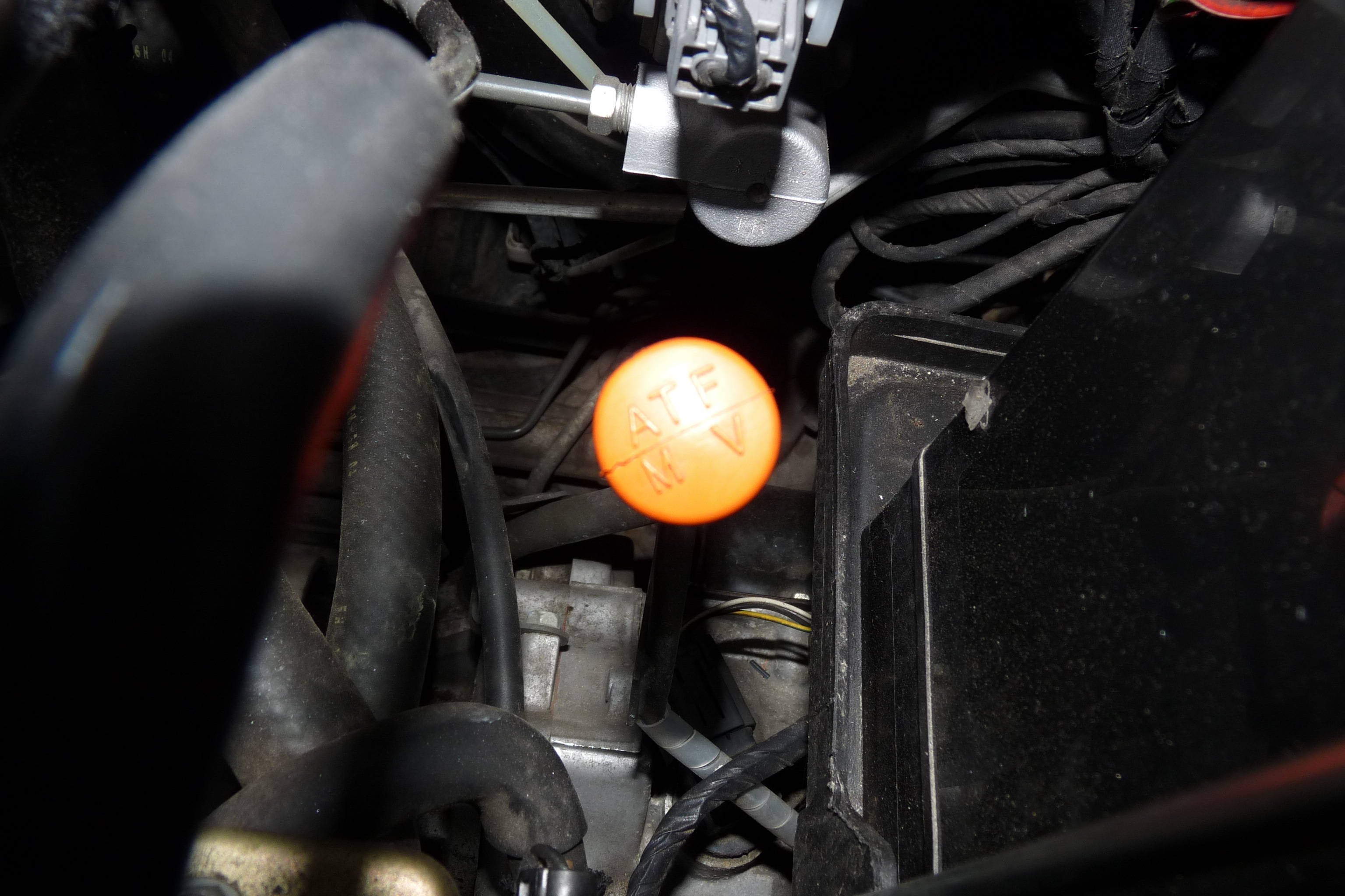

Postprzez oldwin » 26 maja 2015, 21:47
ten Motul jak najbardziej może być.. Dexelie dostaniesz np. w Fox Rzeszów http://www.fox.rzeszow.pl/OLEJ-MAZDA-DEXELIA-ATF-M-V-1L%284,253648,242281%29.aspx
Filtr wymieniasz poprzez zdjęcie miski olejowej skrzyni – na wcisk wchodzi, potrzeba nowy filtr + uszczelka.
