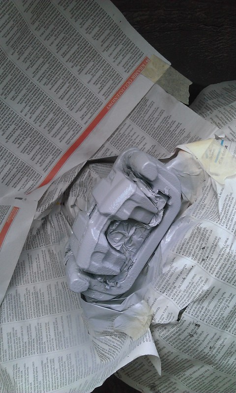

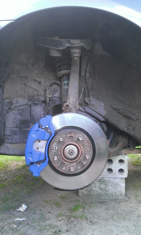

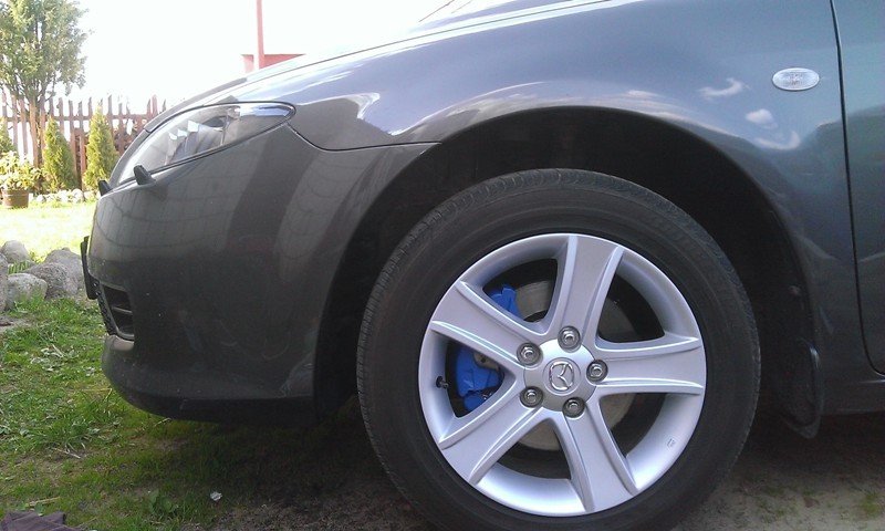

Obecnie z modów pomalowałem zaciski w odcień niebieskiego, na żywo naprawdę super wygląda, każdy zauważył różnicę. Malowałem sprayem + podkład, dorwałem świetną farbę super kryje i szybko schnie.

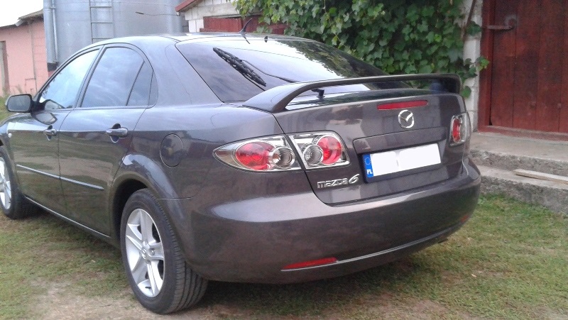

Wczoraj doleciała paczka ze spoilerem. Nie taki model jak chciałem bo nr. 3, ale za 60zł nie ma co wybrzydzać
teraz tylko malowanie
Myślicie, że sprayem da radę to pomalować bo mogę go pomalować za 150zł u lakiernika lub samemu

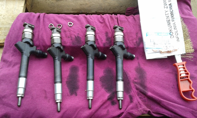

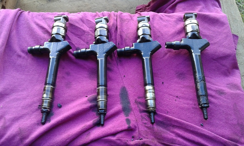

* wymiana podkładek pod wtryskami
[ Nie miałem niepokojących objawów wypalonych podkładek, madzia nie kopciła, nie brała oleju, spalanie w normie, tylko denerwował mnie przedmuch przez korek, że potrafiło olejem chlapać i puszczać chmurkę. Teraz normalne ruchy powietrza poruszające korek, zero dymku, olej nie chlapie i spalanie spadło około 0,5l/100km]

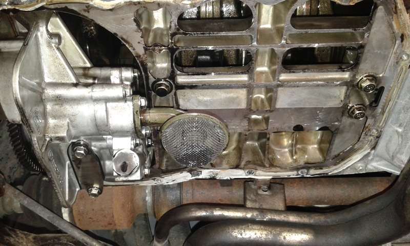

* sprawdzenie smoka i misy
[ Czysto nie było potrzeby tego ruszać, ale bd spał spokojnie ]

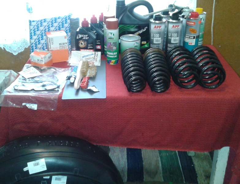

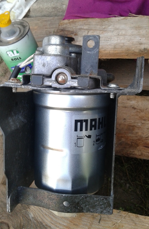

* wymiana oleju Dexelia 5W30 + filtr KNECHT, wymiana oleju w skrzyni MOTUL GEAR 300, filtr paliwa KNECHT, filtr powietrza i kabinowy JAPAN

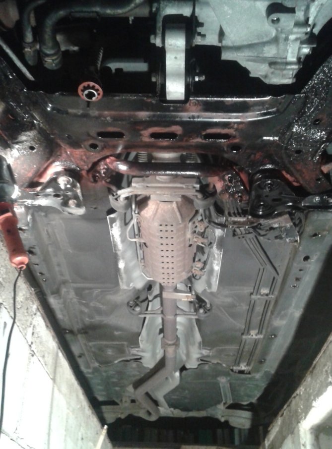

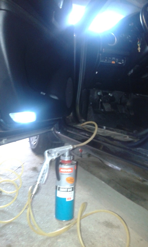

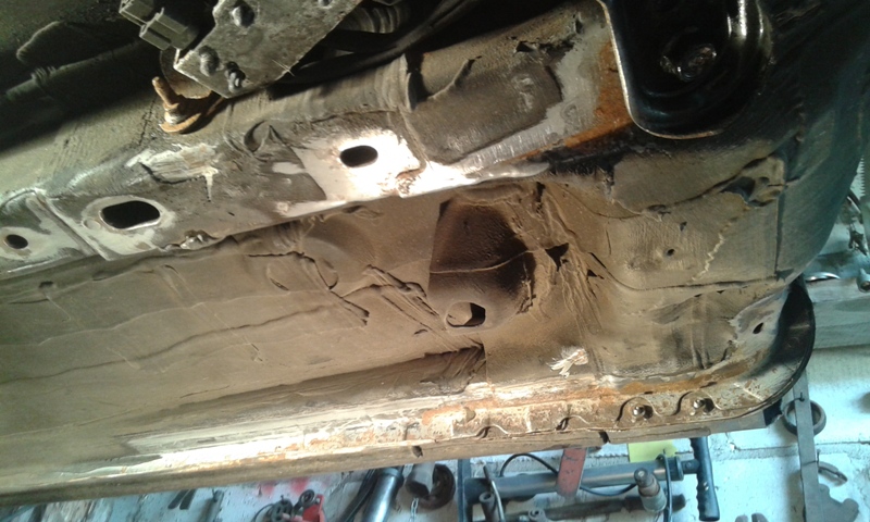

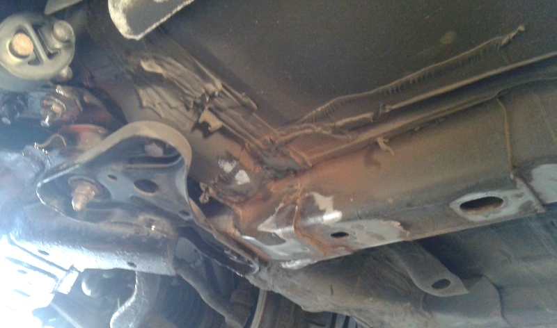

* konserwacja podwozia, nadkoli, profili zamkniętych (NOVOL, BOLL, APP)
[ Jak to w 6stach bywa konieczne jest robienie konserwy podwozia, chociaż na nadwoziu nie mam grama rdzy, pod spodem trzeba zaglądać. Spód na pierwszy rzut oka wyglądał ok, jedynie elementy zawieszenia były ruszone. Jednak nie ma co oszczędzać i w newralgicznych miejscach pod fabryczną konserwacją ruda zaczyna robić swoje. Wszystko zeszlifowane do gołej blachy potraktowane BRUNOX, podkład, guma do konserwacji podwozia. W profile fluid we wszystkie mozliwe otwory profili, aż się wylewało, a teraz muszę 3 dzień wietrzyć samochód :facepalm: . Mam przynajmniej spokój na jakiś czas. ]

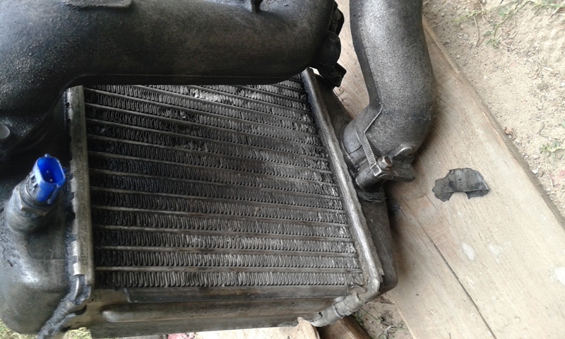

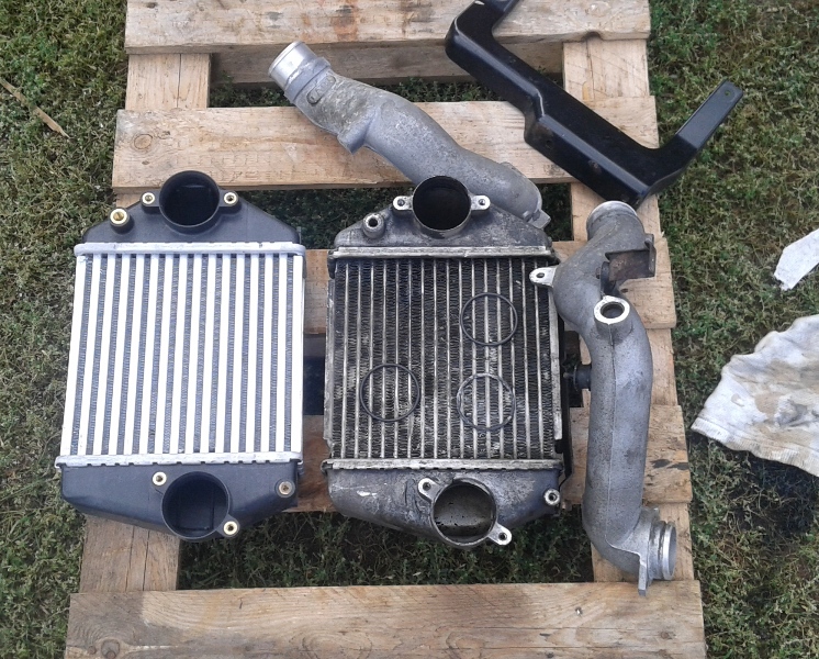

* wymiana IC
[ Niemiła niespodzianka od poprzedniego właściciela. Kolanko zaklejone na grubo sylikonem, a pod spodem pęknięcie. Wymieniłem na dobrej klasy zamiennik i bd spokój. ]

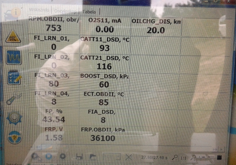

Na koniec FORScan, zero błędów i autokalibracja

* wymiana IC

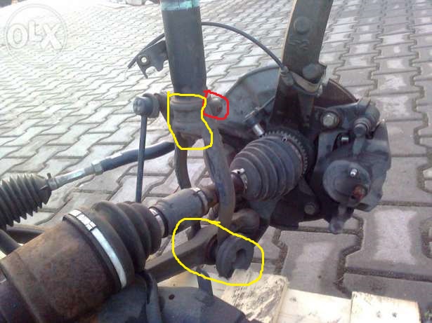

To jak to zamontować
Kombinowałem ale inaczej nie dam rady wyjąc kolumny bez tych widełek
Kombinowałem ale inaczej nie dam rady wyjąc kolumny bez tych widełekMusisz zakładać i zdejmować widełki z jednej i drugiej strony naraz, bo w przeciwnym razie stabilizator blokuje Ci dostęp.lukasssss1 napisał(a):To jak to zamontowaćKombinowałem ale inaczej nie dam rady wyjąc kolumny bez tych widełek

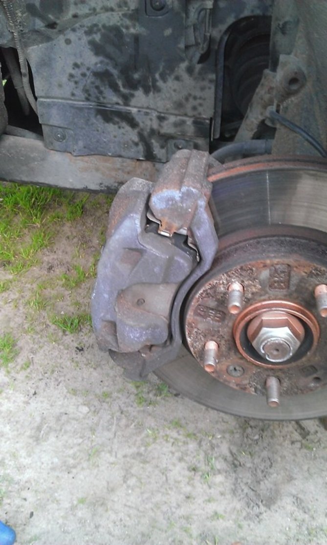

Trochę jaśniej proszę, jeżeli odkręcę widełki od wahacza to nadal do widełek mam zamontowany łącznik, czyli nie wyjmę całej kolumny. Jak poluzuję śrubę od widełek która dociska amortyzator to i tak nie moge go poruszyć ani do dołu ani do góry. Więc musisz mi to bardziej łopatologicznie wytłumaczyć
No to u mnie było to zrobione tak, odkręcona śruba która trzyma widełki na macpersonie, kolor czerwony
Odkręcona śruba na wahaczu kolor żółty
A tu gdzie zaznaczyłem kolorem żółtym tam schodzą widełki.

Trochę nie wiem jak to Rafał opisałeś, nie rozumiem. Z tego co widzę to do zmiany sprężyn zdejmowałeś całą zawiechę xD ja zmieniałem na samochodzie i musiałem odkręcić stabilizatory, zarówno przednie jak i tylne :p pamiętam bo jednego nie dokręciłem i coś stukało
pamiętam że jeden z klubowiczów w swojej GH też wymieniał u mechanika i ten właśnie nie dokrecil mu stabilizatora właśnie :p
Jaką całą zawiechę
Kurde takie trudne to jest ?
aby uwolnić amora odkręcamy śrubę na widełkach dzięki której trzymają się na amortyzatorze
A żeby nie odkręcać łączników to odkręcamy na dole śrubę która idzie w wahaczu poprzecznie
