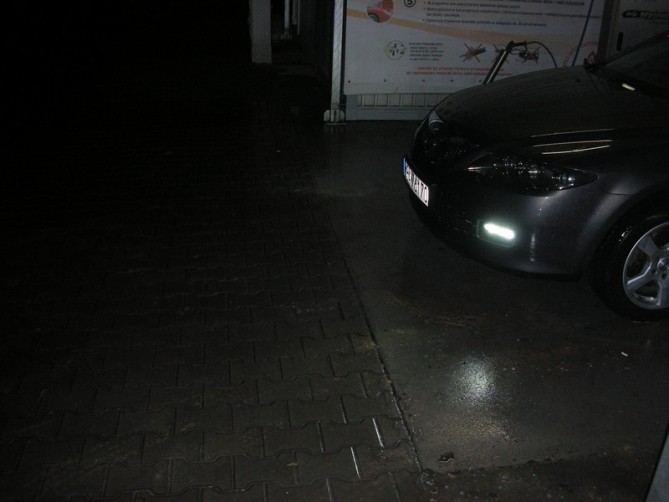

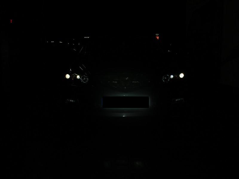

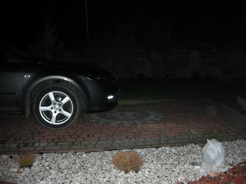

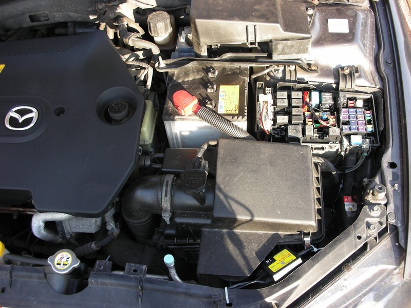

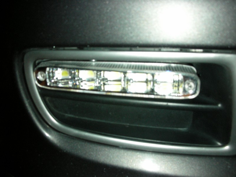

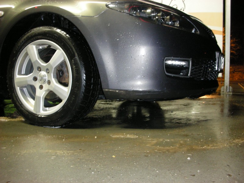

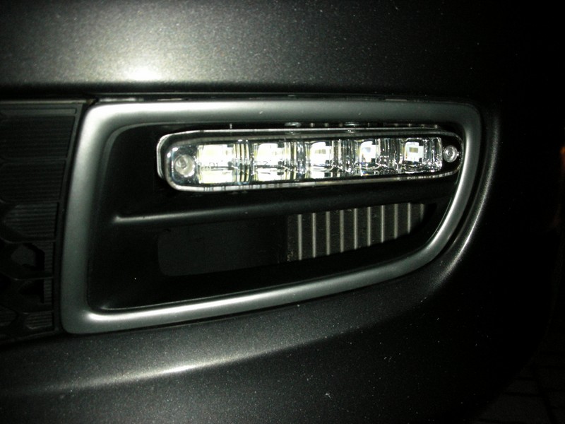

Dwa tygodnie mi zeszło :) ale udało się założyć światła dzienne,a tak naprawdę to czas pracy jakieś 5h.Moje spostrzeżenia to:w dieslu trzeba ściągnąć zderzak do montażu! Fotorelacja dobrzyna22 bardzo się przydała <nauka> ,w benzynie jest może więcej miejsca,nie ma intercoolera i jest lepiej wyciągnąć kratki,ja musiałem zdjąć,przy okazji założyłem nowy wężyk do spryskiwacza lamp (był urwany).Podłączenie w skrzynce bezpieczników mam takie samo jak mmarcis4 <spoko>

A możesz napisać od czego był czwarty kabelek przy tych światłach bo zżera mnie ciekawość <diabełek>

Postprzez mmarcis4 » 14 gru 2013, 10:42
Nooo nareszcie są dzienne :P Napisałeś że masz tak podłączone jak ja,ale z tego co pamiętam Ty miałeś 4 kable do ich podłączenia,mógł byś powiedzieć dokładnie jak to podłączyłeś i do czego był czwarty przewód?Przyda się to nam i przyszłym forumowiczom :) Poza tym robota pierwsza klasa,bardzo przydatna rzebz,wielki + za mod :D

Właśnie. Nie brzydkie te felgi. Mógłbyś coś więcej o nich napisać ?

Postprzez NIEBO! » 14 gru 2013, 16:16

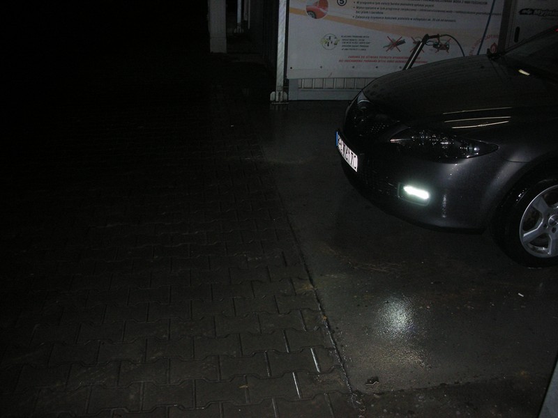

Pięknie Kolego :) Dzienne pięknie zrobione, sam na wiosnę będę zakładał (na razie jestem zdecydowany na ten sam model) i jestem ciekawy bardzo jak to wygląda w szczegółach u Ciebie ... bo z całą sylwetką samochodu już wiem... tzn mógłbyś zrobić zdjęcie, które kadrem będzie przedstawiało bardziej taki wycinek jak przedstawił em_dzej:
Najbardziej zadowolony byłbym jakby jedna fotka była z przodu, jedna z profilu i trzecia bardziej z góry. I jeśli masz zgraną krzywiznę HP506 z krzywizną zaślepki / zderzaka to czy diody świecą idealnie na wprost czy jednak trochę na bok. Mógłbyś zrobić zdjęcie snopa światła stojąc przy jakimś murze?

Postprzez david201 » 14 gru 2013, 19:20

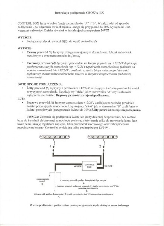

Witam,fajnie że się podoba,wrzucę skan instrukcji podłączenia ledów,była w pudełku a zobaczyłem ją dopiero po montażu,będzie wiadomo do czego jest 4 kabelek :).Co do felg to jest to wersja zimowa,pan od którego kupiłem M takie zakupił ,ja dostałem razem z autem.Rozmiar ten sam co oryginalnych 205/55/16,teraz planuję wymiane oświetlenia wewnątrz auta :) Pozdrawiam

Postprzez Maniekvip » 14 gru 2013, 20:21
Wielkie dzięki. Czyli czwarty kabelek daje możliwość jazdy na ledach w nocy tylko będą świecić na 30% tak ja ma to nie daleki sąsiad seryjnie w swojej Optimie

Postprzez mmarcis4 » 14 gru 2013, 21:15
NIEBO! napisał(a): I jeśli masz zgraną krzywiznę HP506 z krzywizną zaślepki / zderzaka to czy diody świecą idealnie na wprost czy jednak trochę na bok.
Jeśli krzywizny będą zgrane równo, napewno nie będą świecić na wprost idealnie,ja u siebie przy montarzu maksymalnie chowałem wewnętrzną część diód do środka (od strony rejestracji) żeby były jak najbardziej na wprost ale i tak świecą bardziej na boki nić do przodu ponieważ krzywizna zderzaka jest większa niż krzywizna led-ów.

Kawał dobrej roboty , "czwarty kabelek" fajna opcja ja musiałem to rozwiązać pstryczkiem elektryczkiem <glupek2>

Postprzez david201 » 14 gru 2013, 23:04
Fakt faktem ledy bardziej świecą na boki,mi osobiście i myślę że jadącym z naprzeciwka nie będzie sprawiało to problemu.To widać tylko po zmroku a ja włączone będe miał ledy tylko w dzień,a wtedy nie widać czy świecą do przodu czy na boki :)

Postprzez rafałmazda » 15 gru 2013, 13:57
jeśli chodzi o krzywiznę zderzaka i drl'e są 2 opcje – albo światełka świecą prosto albo są równo ze zderzakiem :P nic innego nie da rady zdziałać, no chyba że ktoś zaprojektuje nowy kształt dziennych specjalnie dla naszych M6 <lol>
Postprzez matthies » 15 gru 2013, 14:02
są takie, nie są płaskie tylko okrągłe ... tzn nie są w linii zderzaka, ale okrągłe w odpowiednich zaślepkach wyglądają dobrze świecąc na wprost.
