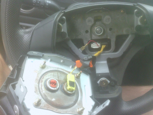

Druga sprawa to świecąca się kontrolka poduszki powietrznej. Poczytałem trochę i wiem, że może być bardzo wiele przyczyn, ale postanowiłem zdjąć poduchę w kierownicy, żeby zobaczyć czy tam wszystko ok, bo kiedyś dawałem kierę do obszycia i wiem, że to zdejmowałem. Zastałem dziwną sytuację –>
I teraz się zastanawiam, czy wystarczy podłączyć tę pomarańczową wtyczkę z powrotem i będzie wszystko ok? Nie zrobiłem tego jeszcze, bo nie wiedziałem czy nie będzie to miało jakichś konsekwencji :|

Ok, mimo chwilowego deszczu udało się zrobić kilka rzeczy w Madzi. Przede wszystkim "naprawiłem" klamkę klapy, ale jest strasznie zardzewiała :| Udało się ją poruszyć, jednak nie wiem na jak długo to wystarczy :|
Druga sprawa to ta nieszczęsna poducha. Chyba już kiedyś wybuchła i "Mirkowym" sposobem została "naprawiona" :( Okazuje się, że pod taśmą jest jakiś dziwny "bezpiecznik" zrobiony z drucika, który jest wsadzony we wtyczkę, a cały ten czarny plastik zabezpieczający jest wyłamany :| Nie ruszałem tego tylko dokładniej zakleiłem taśmą. Póki co kontrolka przestała świecić. Zobaczymy na jak długo to pomoże.

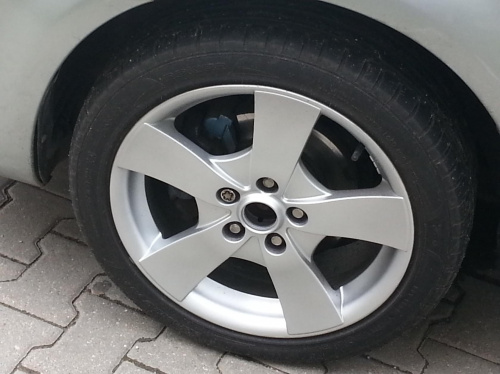

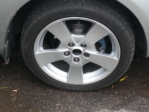

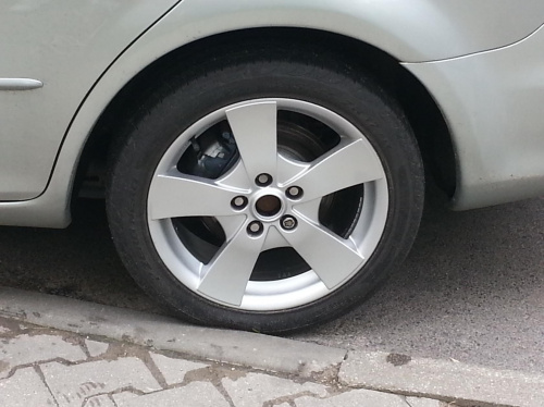

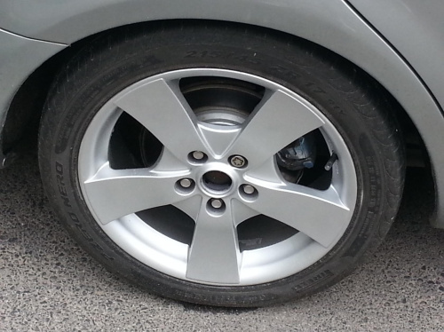

Zrobiłem też fotki ostatnio pomalowanych na srebrno felg (foty nie najlepsze, ale i nie było co kombinować, bo auto nie umyte a i deszcz ciągle pada :( ). Felgi malowane MOTIPem w garażu. Żeby nie było :) Koszt 40 zł + paliwo na dojazd do sklepu + paper ścierny + coś do odtłuszczenia powierzchni = nie dużo hajsu a efekt bardzo przyzwoity.
Teraz jeszcze tylko zaciski na czarny mat walnę i powinno być ok :)

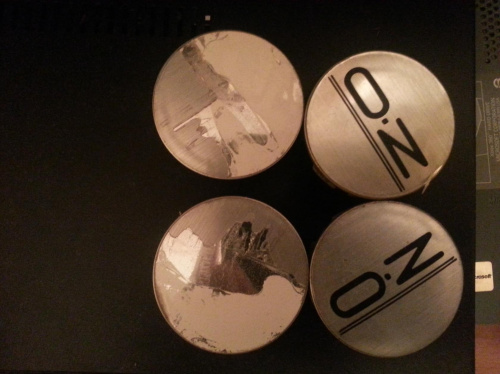

Postprzez Bullitt_WM » 24 cze 2014, 19:51
Wisniaus napisał(a):A gdzie dekielki do felg masz??? pogubiłeś??
A na dekoderze od TV leżą <rotfl> Ciężko je się wyciąga jak koło założone na auto a zamówiłem nowe naklejki, bo stare już się nie nadawały do oglądania i czekam aż przyjadą żeby założyć :D

A tutaj to co zostało z dekielków, a bardziej z naklejek na dekielkach :/

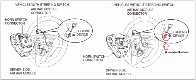

Dziś wreszcie wymieniłem kierownicę na taką "funkcyjną" i okazało się, że tak jak pisał xRafałx byłą wtyczka i teraz już wszystko działa pięknie ładnie, ale problem poduszki został nierozwiązany :|
Nie wiem co zrobić z wtyczką pomarańczową, w której jest ten zabezpieczający drucik i brakuje "locking device" :|
I teraz nie wiem czy wyciągać ten drucik i próbować wcisnąć wtyczkę w poduszkę (w końcu ktoś po coś to tam wsadził i teraz nie wiem tylko po co, bo może się okazać, że jak włożę ro dojdzie do jakiegoś spięcia i mi poducha w nos wystrzeli :|) Ale druga sprawa polega na tym, czy bez tego zabezpieczającego plastiku ta wtyczka będzie się trzymać. I jeśli nie, to czy coś takiego można gdzieś kupić? Miał już ktoś może do czynienia z takim problemem? Byłbym wdzięczny za rady :)
Schemat chyba z nowszej wersji, ale sytuacja ta sama :)

Postprzez xRafalx » 27 cze 2014, 18:17
Ten locking to tylko jest jakis zatrzask zdaje mi sie, osadz to na kleju na goraco i gra gitara :)

Postprzez Bullitt_WM » 27 cze 2014, 18:45
xRafalx napisał(a):Ten locking to tylko jest jakis zatrzask zdaje mi sie, osadz to na kleju na goraco i gra gitara :)
Niby racja, można tak zrobić, ale mnie wciąż zastanawia dlaczego ktoś zamiast wcześniej tak zrobić (zajrzałem do ten poduszki na tyle ile mogłem i okazuje się niczym nie różnić od tej nie wystrzelonej, która dziś wraz z kierownicą do mnie dotarła), zabezpieczył to wszystko tym drucikiem i owinął taśmą zamiast po prostu wsadzić tę wtyczkę na swoje miejsce i czymś zamocować :| No nic, jutro będę kombinował. Jak we mnie nie wystrzeli to napiszę czy się udało. I w takim układzie będę miał drugą poduszkę na sell :D
Dopisano 28 cze 2014, 14:06:
No i *uj :/ Nic to nie dało. Wsadzenie tej pomarańczowej wtyczki do poduszki spowodowało, że kontrolka zaczęła zapodawać morsem sygnały –> raz, a później chwila przerwy i dziewięć mignięć :| nie kumam o co kaman :(
zna ktoś może co to może znaczyć? to 1 i 9? Bo nie mogę nigdzie znaleźć żadnych opisów kodów :|

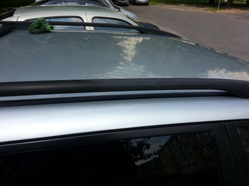

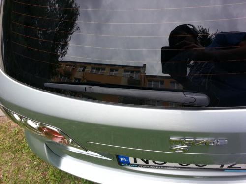

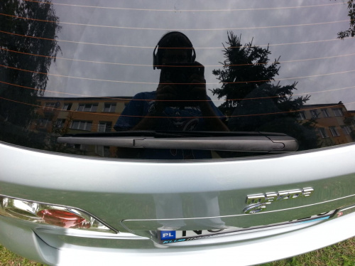

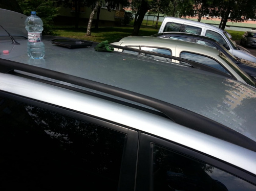

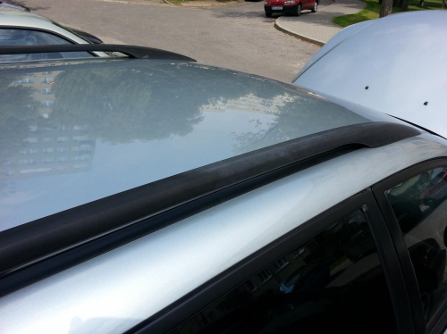

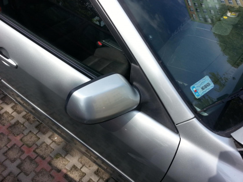

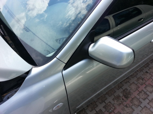

Dziś w wolnej chwili zająłem się "detailingie" :D Wyczyściłem syf w szczelinach uszczelek i różnych takich trudno dostępnych zakątkach. Ale najpoważniejsze przedsięwzięciem i tak było naczernienie plastików. Relingi dachowe, elementy lusterek, chlapacze, tylna wycieraczka i ten plastik pod przednią szybą. Musze przyznać, że jest lepiej :)
Tylna wycieraczka przed:
I po:
Relingi dachowe; ten z prawej zrobiony do połowy żeby było widać różnicę, ale chyba trochę słabo widać :/
No i lusterka przed:
I po:

Postprzez matthies » 29 cze 2014, 15:48
czym robiłeś?
