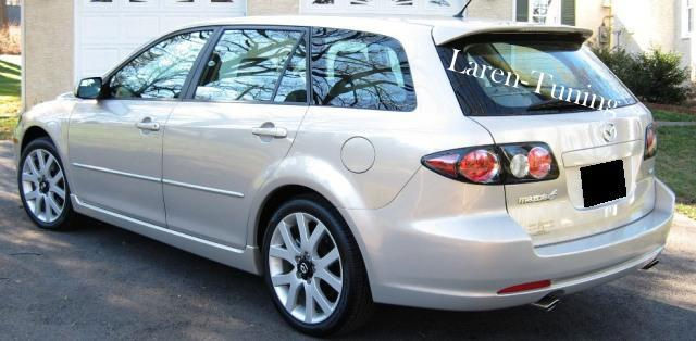

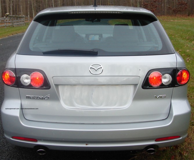

Przydała by się lotka z zintegrowanym światłem stop

O lotce myślałem, ale przy seryjnym ospojlerowaniu i braku obniżenia wyglądałaby jak dla mnie średnio.

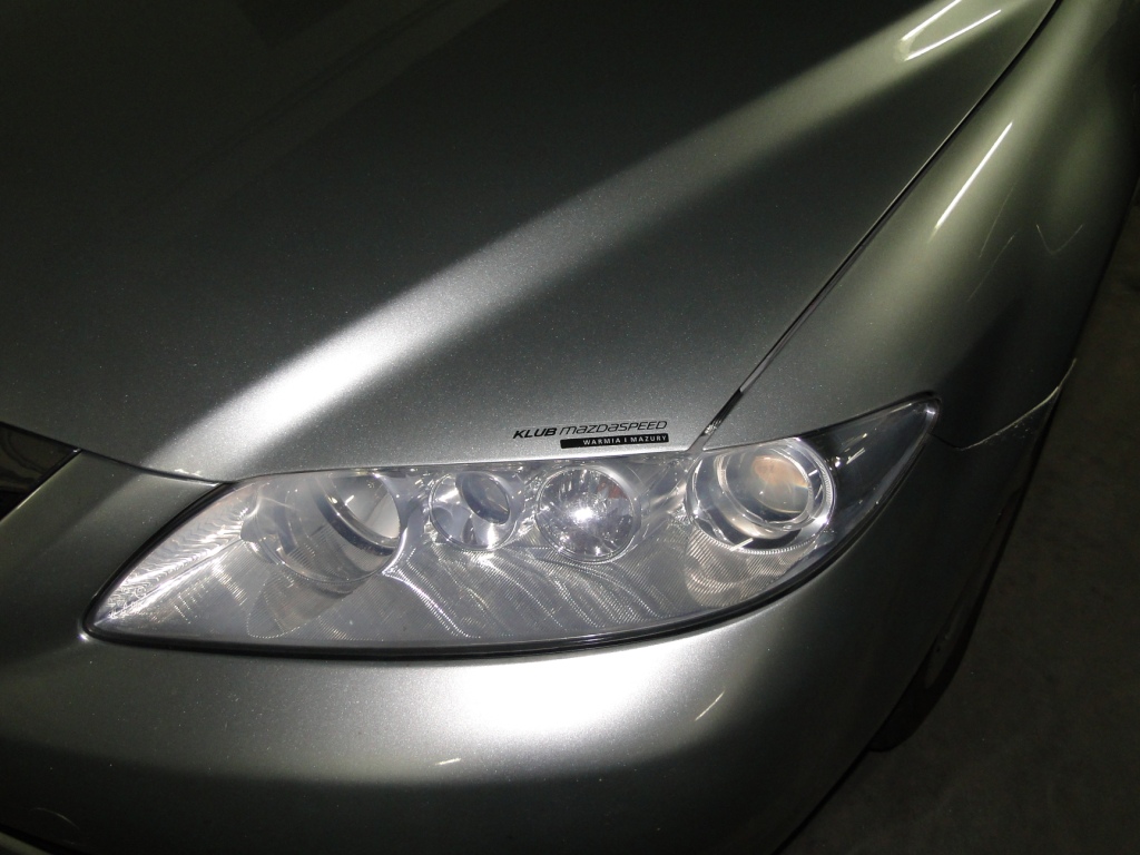

Przynależność do Klubu i regionu zaznaczona. :D

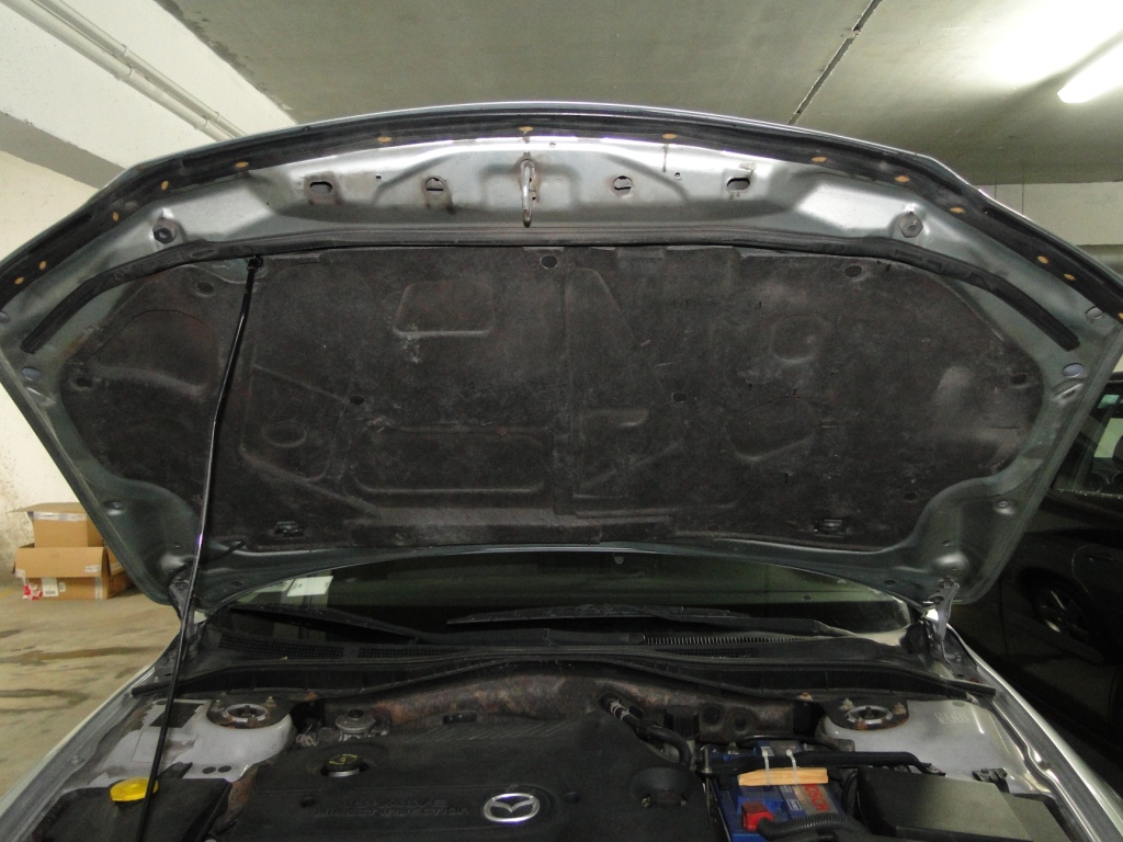

Pod maskę trafiło wygłuszenie.
Przy okazji możecie podziwiać mój patent na za mały akumulator. Korniki jeszcze się nie zagnieździły...

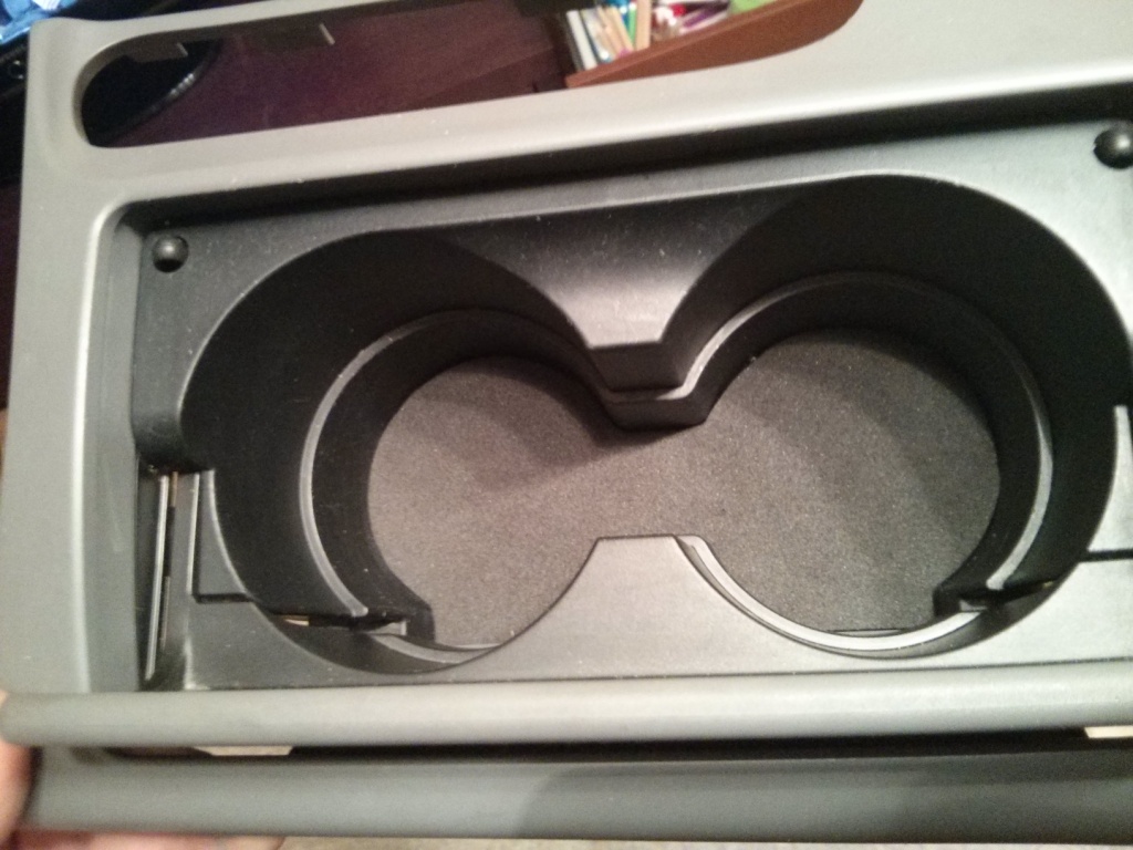

Na spód cupholdera wyciąłem piankę dostępną w dobrych sklepach papierniczych – taki mój sposób na ograniczenie brzęczenia rzeczy, które tam z przyzwyczajenia wrzucam. <faja>

Postprzez rafałmazda » 6 lut 2014, 19:00
patent z pianką dobry <oczko> poza tym ładna Magdalena <spoko>

Maniekvip napisał(a):Przydała by się lotka z zintegrowanym światłem stop
Dokładnie jestem ZA <spoko> Wyjmiesz zarowke lub zdemontujesz to za szyba i nawet nie bedzie tego widac przez folie.A ze spoilerem bedzie madzia cudo.Fakt dodatkowy koszt wiec decyzyjny jestes tylko ty.Pozdrawiam
WisniaUs
Postprzez matthies » 7 lut 2014, 16:58
no ale ta co wkleiłeś to jest w pakiecie przeciez ...
chociaz sam fakt lotki popieram :]

Postprzez WisniaUs » 7 lut 2014, 20:30
matthies napisał(a):no ale ta co wkleiłeś to jest w pakiecie przeciez ..
Taa wiem ze pakiecik ale kcialem koledze tyko pokazac o co kaman <spoko>
WisniaUs
Postprzez matthies » 7 lut 2014, 20:38
na spotach regionalnych moja jak i zemoja 6 ma takie lotki, więc doskonale wie o co kaman ;)

Postprzez Yaz » 6 mar 2014, 18:31
Z lotką macie rację, ale jakoś mi się nie widzi na aucie, które nie jest obniżone, fajnie ospojlerowane czy z porządnym felunkiem. Pod pracą stoja taka jak moja ze spojlerem i jakoś dziwnie to dla mnie wygląda. :)

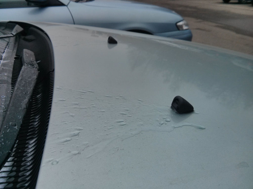

W ostatnim czasie razem z zemojem wojowaliśmy ze spryskiwaczami mgłowymi ze sklepu forumowego do CX-5. Mam porównanie do spryskiwaczy od Citroena C3, które mam w drugim aucie. Niestety muszę stwierdzić, że te od CX-6 w M6 szału nie robią. Strumień jest intensywny i po bokach większy. Dużo płynu pozostaje na masce. Możliwe że to wina pompki, która daje za duże ciśnienie. Jak znajdę jakiś zaworek dławiący to przetestuję.
Dość marudzenia. W porównaniu do oryginałów mgłowe zdecydowanie lepiej działają i co ważne same "nie opadają".

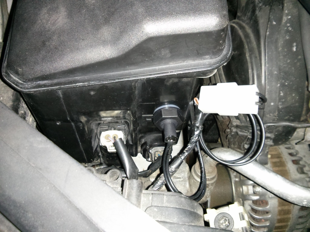

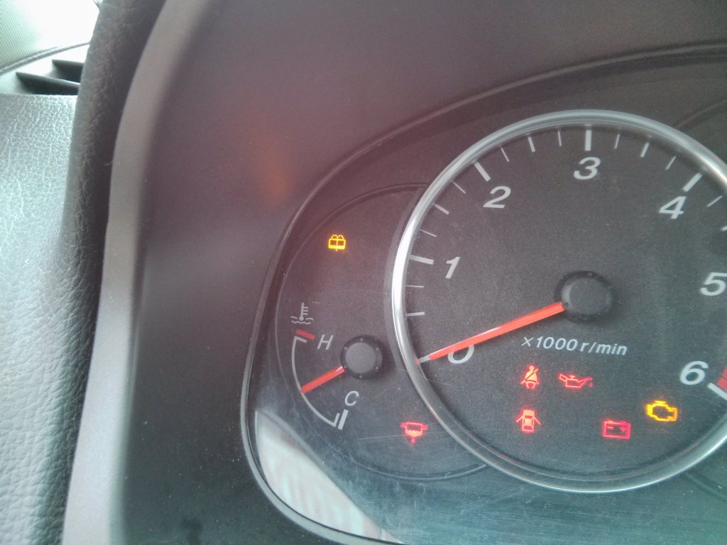

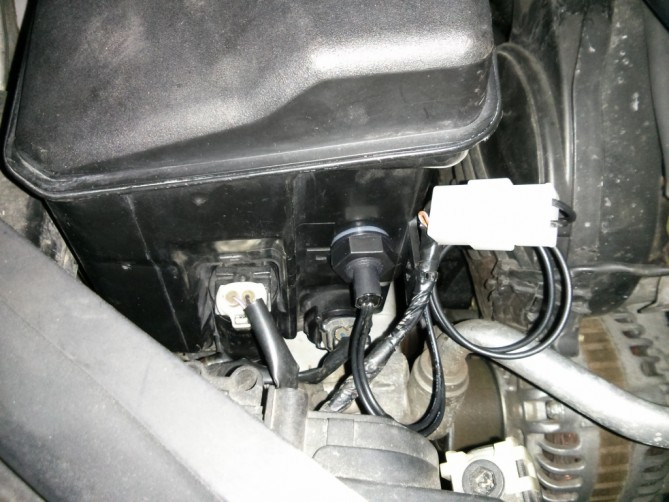

Mazda zyskała czujnik poziomu cieczy zgodnie z poradnikiem na forum. Jedynie co mi dokucza to, że na granicy załączenia czujnika przy nierównościach kontolka miga w rytm falowania płynu. <glupek2> Ale i na to znalazło się rozwiązanie. :) Jak zadziała to się pochwalę. ;)

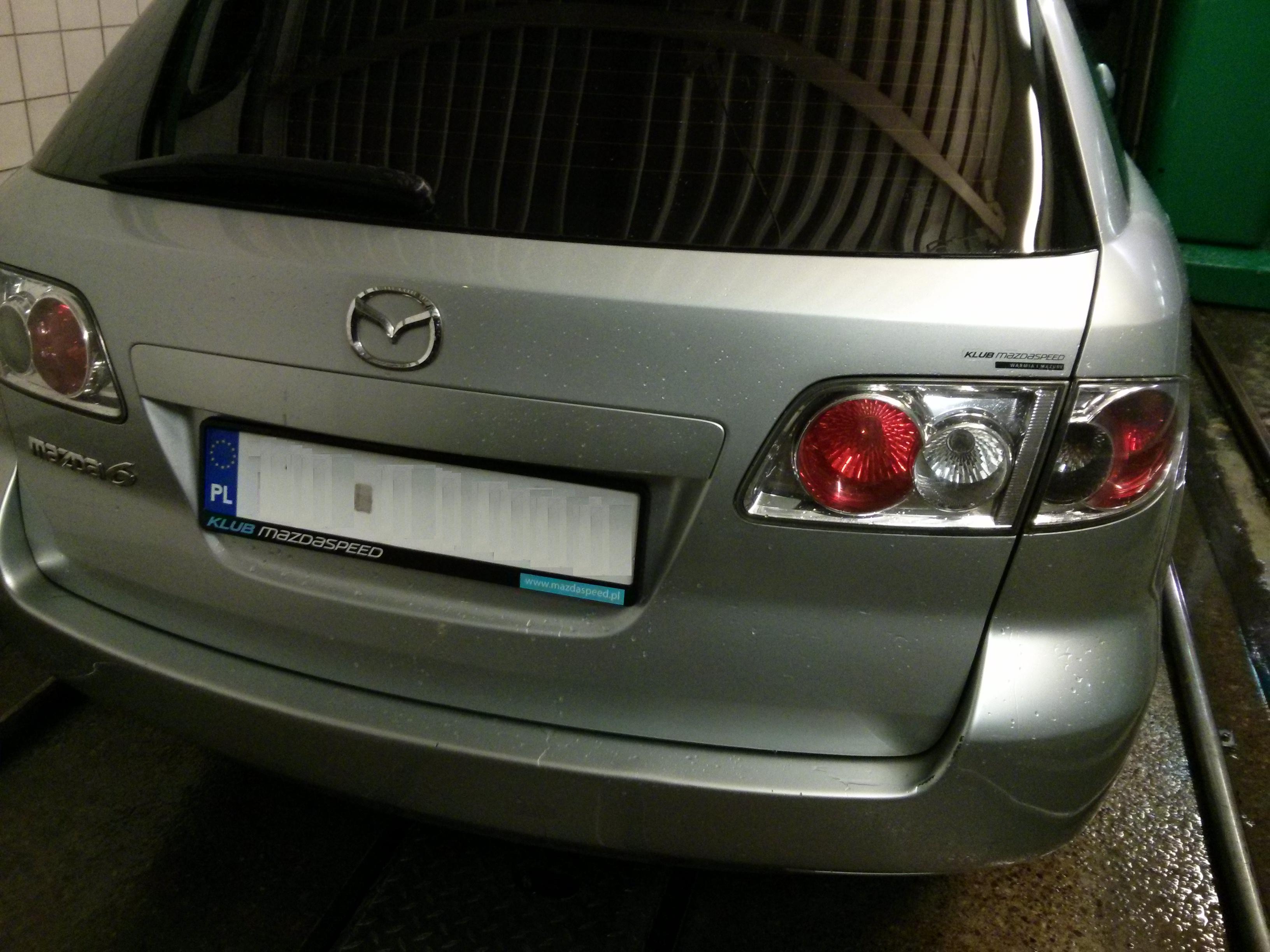

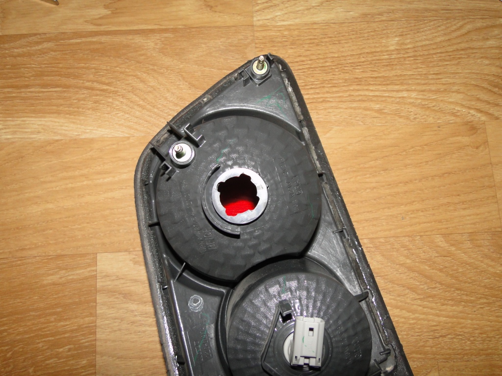

Tym razem dobraliśmy się do lamp tylnych w stylu A-Spec. Zemoj kupił lampę od anglika, ja z kolei robiłem otwór najpierw lutownicą następnie szlifierką typu dremel. Wyszło to całkiem dobrze. Oprawka wchodzi ciasno, gdyż przy tej przeróbce nie da się "zamykać" oprawki przekręcając jej. Grubość lampy w tym miejscu jest za duża i nie da się zrobić tak aby oprawa się przekręcała. Wzorowałem się na otworze z lewej lampy używając taśmy malarskiej, jednak nie wziąłem pod uwagę poziomego ułożenia włókna żarówki i włókno jest trochę obrócone. <zawstydzony>

Postprzez Mr_Bartek » 8 kwi 2014, 20:45
Podobają mi się światła A-Spec. Wszystkie szóstki powinny tak mieć od nowości! :)
Coraz bardziej rozmyślam nad zrobieniem tej modyfikacji u siebie dopóki nie kupię lamp.

Yaz napisał(a):Mazda zyskała czujnik poziomu cieczy zgodnie z poradnikiem na forum. Jedynie co mi dokucza to, że na granicy załączenia czujnika przy nierównościach kontolka miga w rytm falowania płynu. Ale i na to znalazło się rozwiązanie. Jak zadziała to się pochwalę.
WYGLĄDA TAK SAMO JAK U MNIE :D Jakiś przekaźnik ze zwłoką?

Postprzez Yaz » 8 kwi 2014, 22:40
leitowdz napisał(a):WYGLĄDA TAK SAMO JAK U MNIE
Oczywiście analizując temat wzorowałem się między innymi na Twoim rozwiązaniu. <spoko> Czujnik w tym miejscu daje około 1 litra płynu w rezerwie. Co przy spryskiwaczach mgłowych daje trochę czasu na znalezienie stacji na dłuższej trasie.
leitowdz napisał(a):Jakiś przekaźnik ze zwłoką?
Mam kolegę biegłego w elektronice i po 5-minutowym marudzeniu stwierdził, że coś wymyśli. No i wymyślił, muszę tylko przetestować. Jak zadziała to spróbuje wyciągnąć od niego patent i zapodać na forum. ;)
