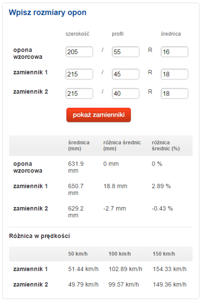

215/45 roznica srednic 2,89%
215/40 roznica srednic -0,43%
225/40 roznica srednic 0,83%
Najbliżej ori rozmiaru 205/55/16 jest 215/40. Dzieki temu tez auto nie pojdzie do góry.

@Biniu777 Każdy patrzy na różnice inaczej, jeden chce być jak najbliżej oryginału, a drugi chce to niwelować. Ja jestem zwolennikiem 2 teorii. Zakładając jeszcze mniejsze koło niż oryginał to dla mnie tragedia... Biorąc, że na oryginalnym kole licznik przekłamuje z 5-7km to teraz będzie to spokojnie 8-9km. Do tego dochodzi szybszy obrót koła co może zmniejszyć prędkość maksymalną, oraz biegi trzeba będzie szybciej wrzucać. a do tego opona 215/40 to już jest dość niski profil...

Serio przy średnicy kola mniejszej o 2,7mm będę miał mniejszy Vmax? :)
Nie ma żadnej różnicy ani w Vmax ani w przelozeniach.
Przy większej za to gorzej się zbiera auto no i idzie w górę :)

Ja stawiam na 225/40r18, bo jak zedrzesz 215/40 to będziesz miał 15 mm mniejszą średnicę od oryginału <spoko>

W tym przypadku średnica akurat ma nie wiele do znaczenia, a obwód jest najważniejszy, bo jak opona się zużyje to nadal myślisz, że będzie 2,7mm na średnicy?

Nom. 205/55/16 tez sie zużywa, chyba przyrownujemy nowe do nowych. Ja na 215/40 mam przeklamanie przy 150km/h 7km/h w dół. Tyle samo co na zimowych 205/55/16.
Różnica w obwodzie to mniej niż 1%.
Po prostu taka opona na 18" feldze jest najbliższa temu jak z fabryki wyjezdzaly Mazdy. I właśnie na takim kapciu to co wspominałeś o prędkościach obrotowych itd będzie idealnie tak samo jak na 205/55/16. A nie jak piszesz o jakichs problemach z mniejszym Vmax czy zmienianiem biegów.
Generalnie na 8J bier 225/40 bo bardziej typowy rozmiar i większy wybór. Trochę do mocy przy szeroka opona ale jak sie zmieści w nadkolu (zrobiłbym test w wulkanizacji przed kupnem) to taniej wyjdą od 215/40. Choć wizualnie lepiej na kole by wyglądało 215/40 :) delikatny naciąg ładnie się prezentuje. 225 kwadracik będzie.

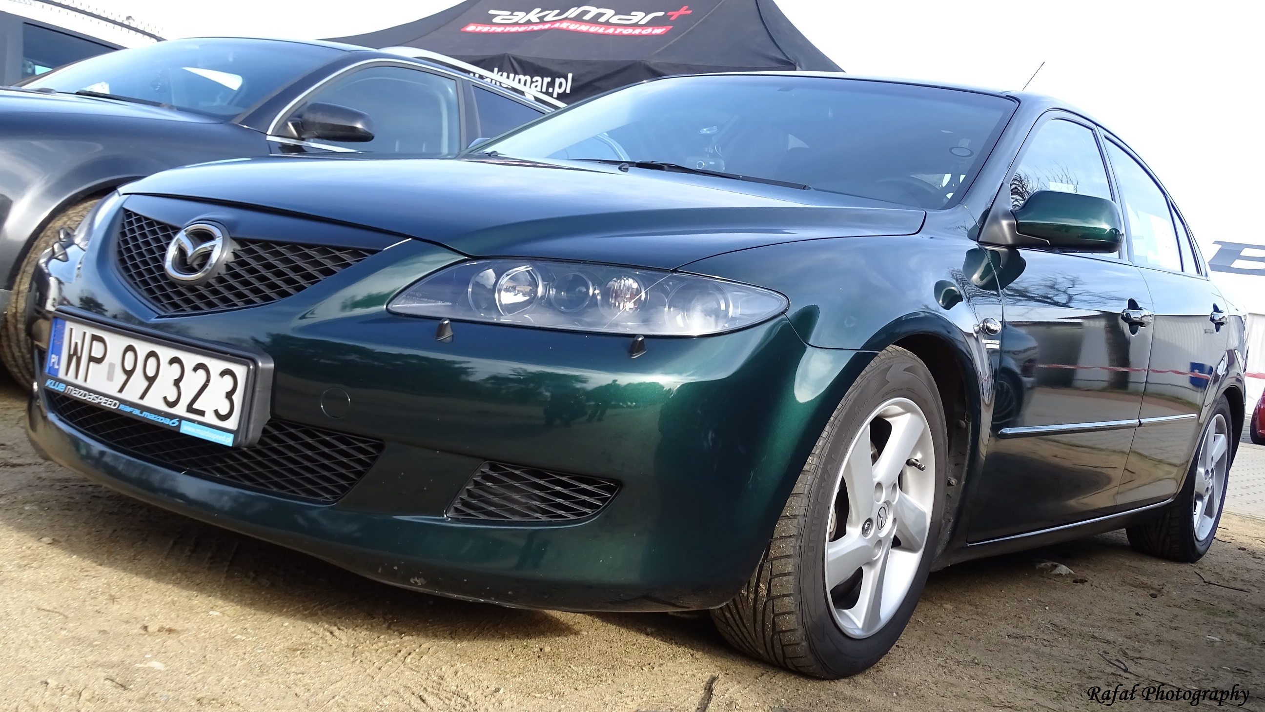

podjąłem męską decyzję :P wybór padł na 215/40/18 ze względu na wymiary koła najbardziej zbliżone do oryginału <oczko> 225 na wstępie odrzucałem ze względu na zbyt duże opory i po prostu bałem się że gdzieś będzie trzeć :P opony Sailun Atrezzo ZSR – po mega taniości, ale chwalone w internetach :P poczytałem tego typu testy http://www.rezulteo-opony.pl/r-nowe-opo ... lteo-26797 i zdecydowałem się na nie <oczko> zobaczymy co warte są chińczyki :P rozsądek podpowiada że niewiele, ale muszę się przekonać :P jak już 99% wie albo się domyśliło, felgi to reksie <oczko> tak jak wcześniej pisałem – najprawdopodobniej w przyszłym roku zostaną poddane regeneracji, tak więc jeśli opona będzie do <dupa> to zostanie zmieniona <czarodziej> a tymczasem...
WRAŻENIA PO ZLOCIE – jak zwykle klub stanął na wysokości zadania i zlot był przewyku*wabisty <serduszka> <serduszka> <serduszka> a wśród tylu pięknych Madzi stała ona
chciałbym tylko przypomnieć, że projekt cały czas "się robi", także nie ubolewam nad tym, że jakoś wyjątkowo się nie wyróżniała :P moja fotorelacja ze zlotu dostępna tu –> https://www.facebook.com/media/set/?set ... 137&type=3
Ale przejdźmy do Madzi :P oponki dziś zamówione, tak więc pewnie w nadchodzącym tygodniu odbędzie się montaż :D a po nim oczywiście jakaś mini sesyjka :D tak więc to be continued... <diabełek>
